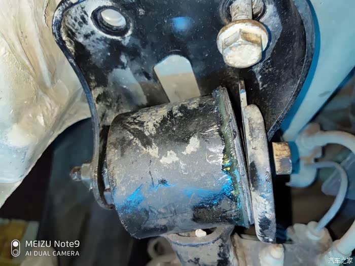

原车胶套老化,影响操控,胶套压扁变形,载重会甩对行车安全有影响所以决定换了

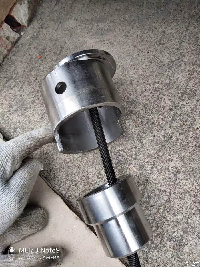

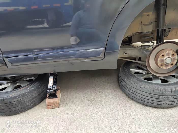

准备好工具,2个千斤顶,13号16号18号板手,活动板手1个,一套多功能压胶工具可以压出来,也可以压进去

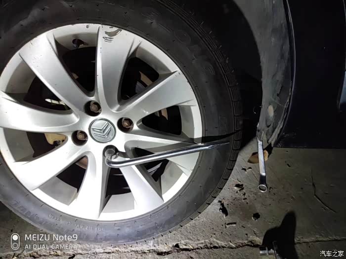

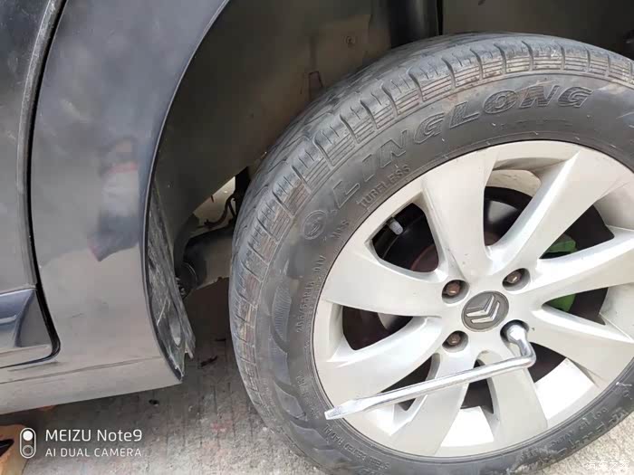

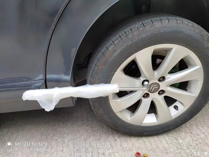

松轮胎螺丝
松了螺丝用千斤顶顶起取下轮胎,把轮胎放入车底安全第一

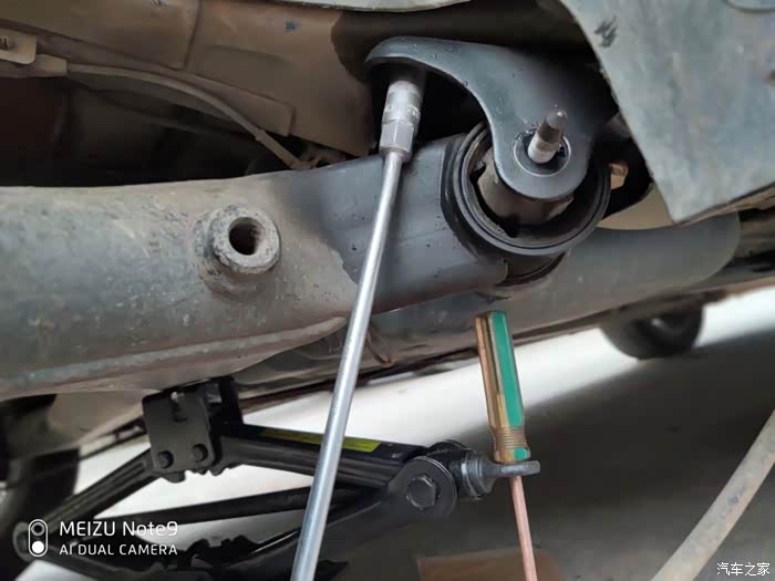

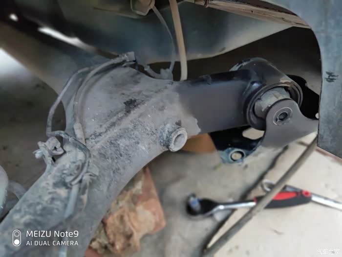

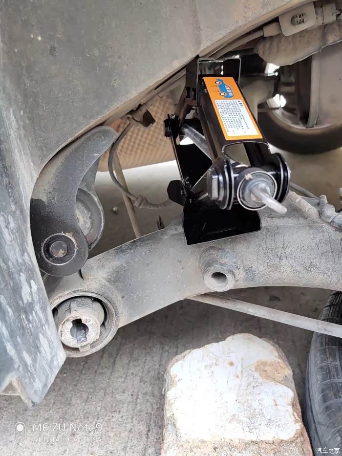

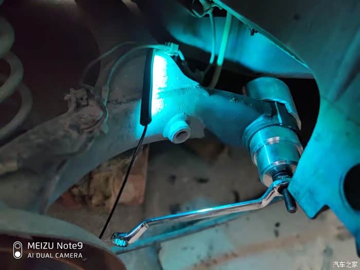

松胶套螺丝,2个18只板手

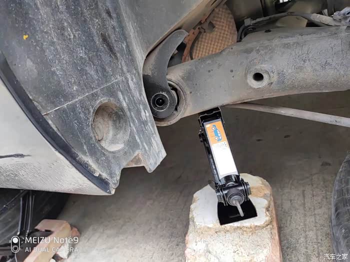

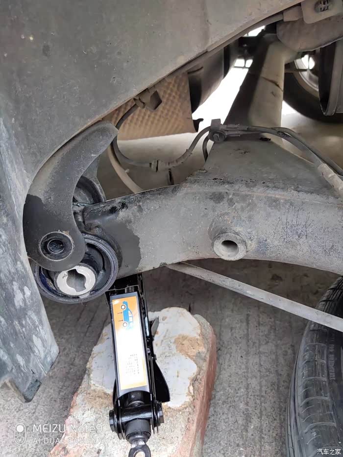

螺丝松开后用千斤顶顶住后桥,顶到合适的位置就可以把螺丝取下
取了螺丝后松开千斤顶,后桥会下沉,但是空间不够,所以把千斤顶放上面把后桥顶下来一点
到这个位置差不多了,手杀拉线挡住,把手杀线移开

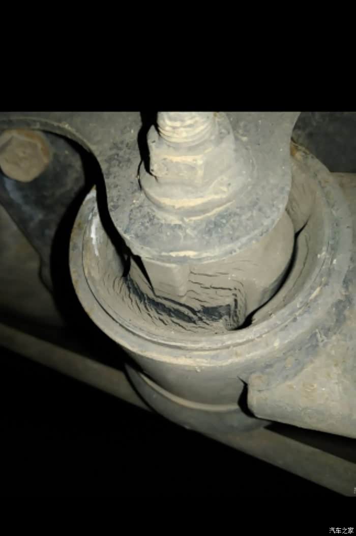

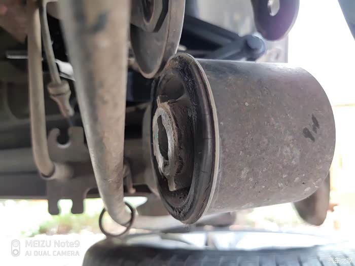

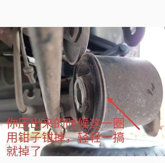

胶套这个位置的胶套,先处理一下,用夹子夹一下就掉了,夹掉后套筒套上去

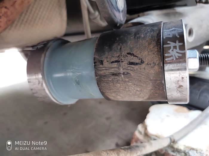

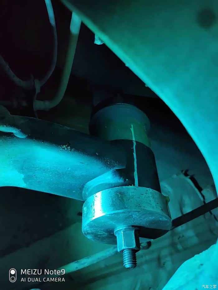

做定位标记,防止装偏

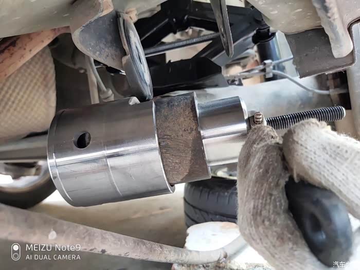

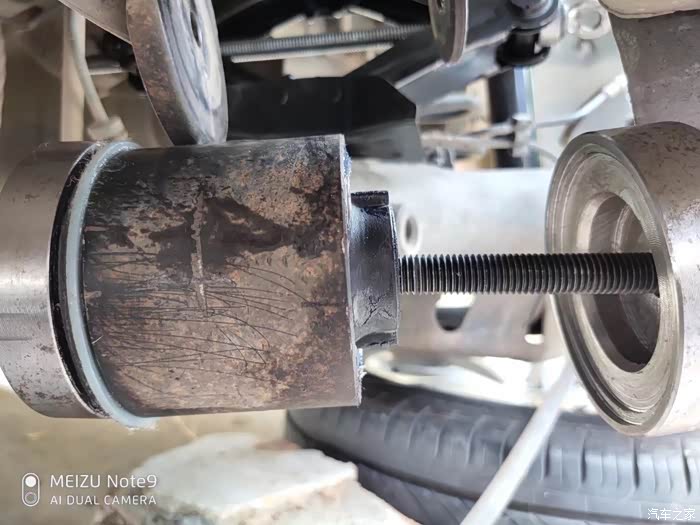

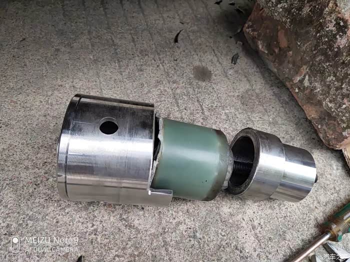

用自己研发的工具用上,可以把胶套压出来,也可以压进去
压到一半了,很快就出来了
一下子就压出来了,这个工具牛逼

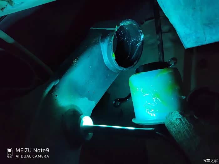

把孔弄干净孔里面打黄油,胶套外面也打黄油,对准刚刚做的定位标记,压进去
以压到位,一下子就压进去了

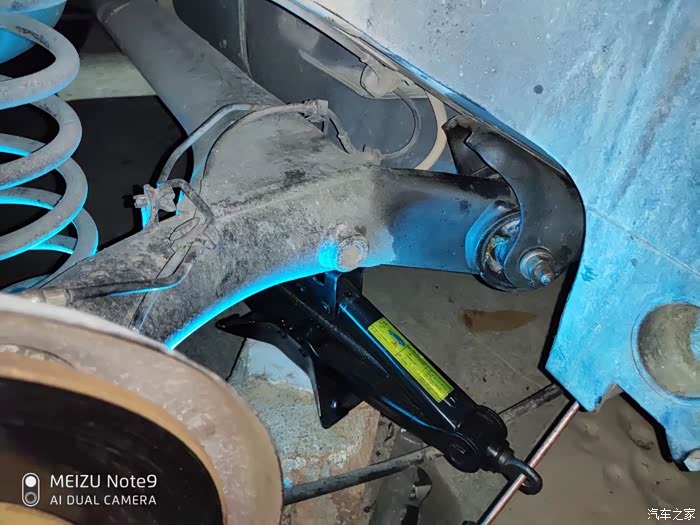

压进去胶套后,把上面的千斤顶移到下面顶起后桥,顶到合适的位置就可以装螺丝了,如果孔对不上可以用手摇一摇后桥就可以对上
装好螺丝,先不用打紧,把轮胎装好放平后再打紧螺丝这样比较平衡
左边OK锁紧轮胎螺丝

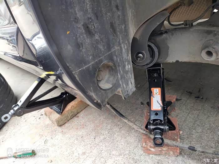

现在操作右边,前面拉手杀,拆轮胎,移杀车线就不说了和你左边一样,先用千斤顶住后桥,然后松胶套螺丝,松了螺丝发现螺丝取不出来,螺丝挡到后面油箱了,那只能拆上面座子,座子4颗螺丝,13号板手,和16号板手,把座子螺丝松开
松了座子螺丝后,把千斤顶放下,后桥就会下沉,位置刚刚好,不用顶上面了,把座子和螺丝取下
做定位记号,防止装偏位

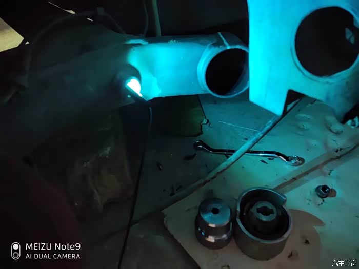

用自己研发的工具把胶压出来
一下子就压出来了
孔搞干净上黄油,胶套也上黄油
对准定位位置,用工具压进去
一下子就压到位了

换完了,工具就用不上了,工具非常好用,可以压出来,也可以压进去,不像修理厂砸出来车都要变形,谁需要工具的可以联系我
