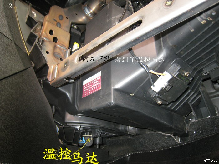

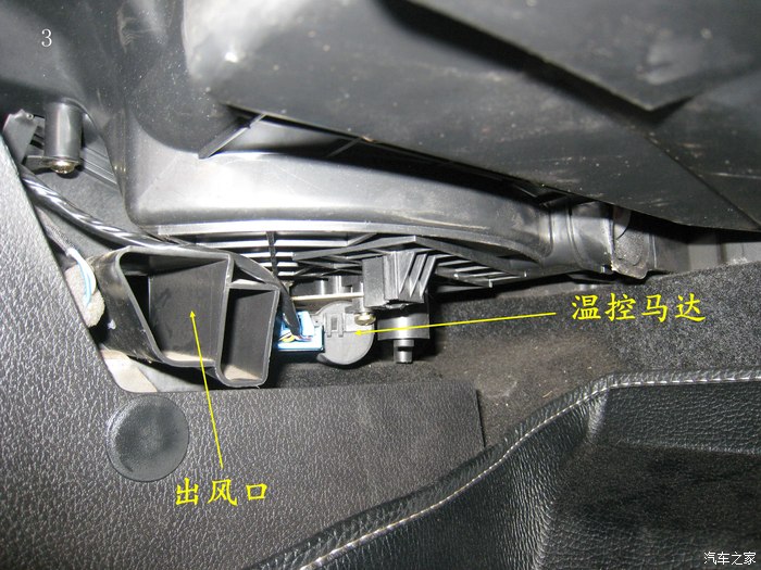

先卸下手套箱

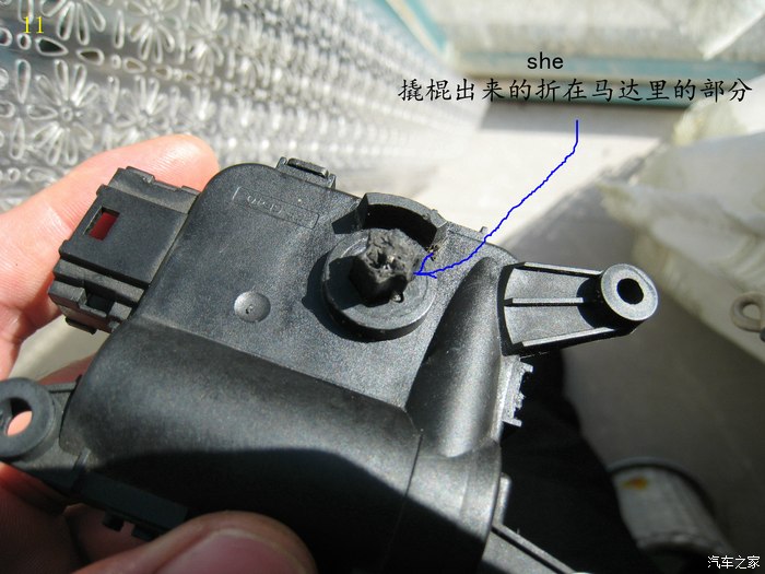

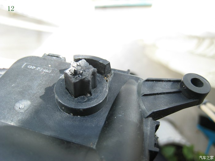

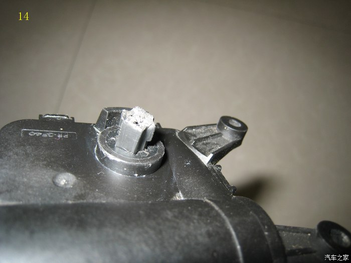

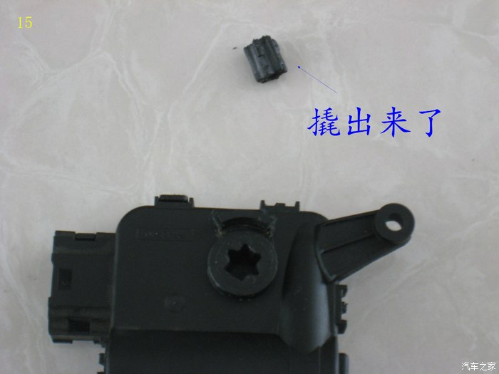

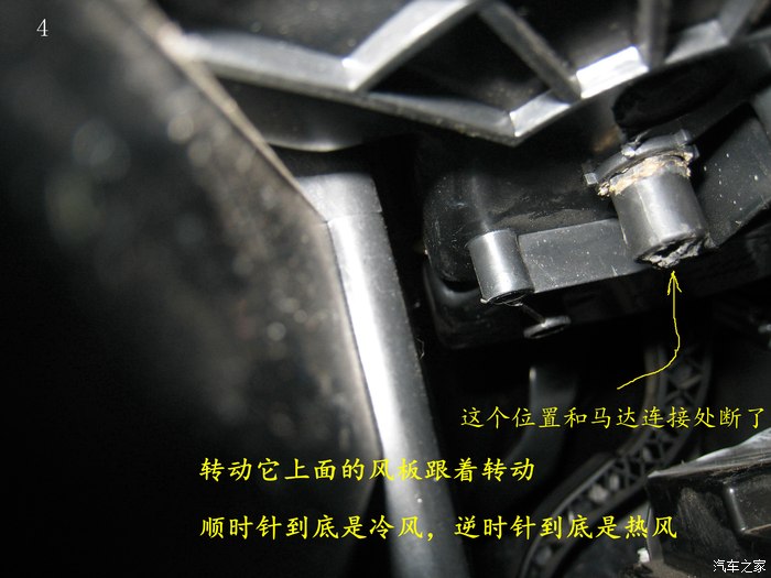

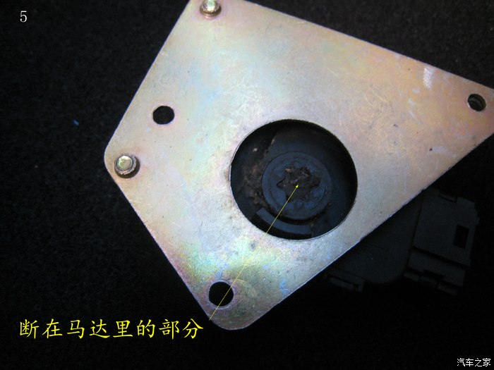

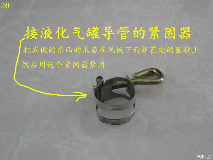

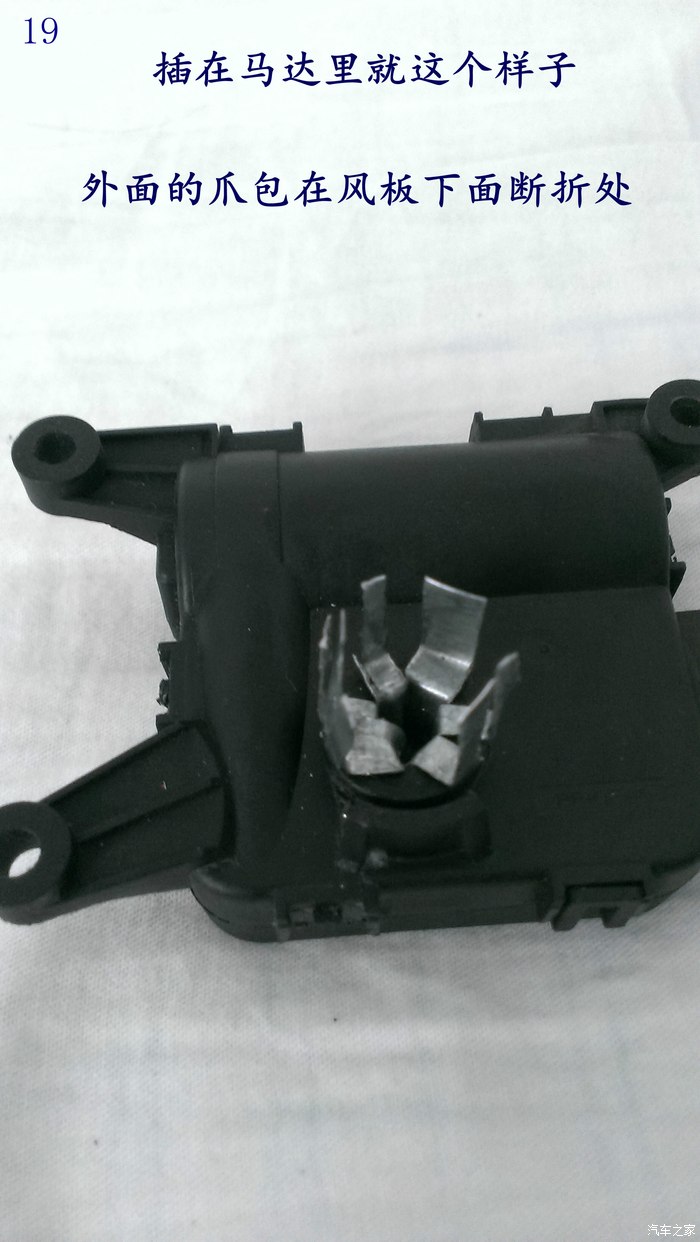

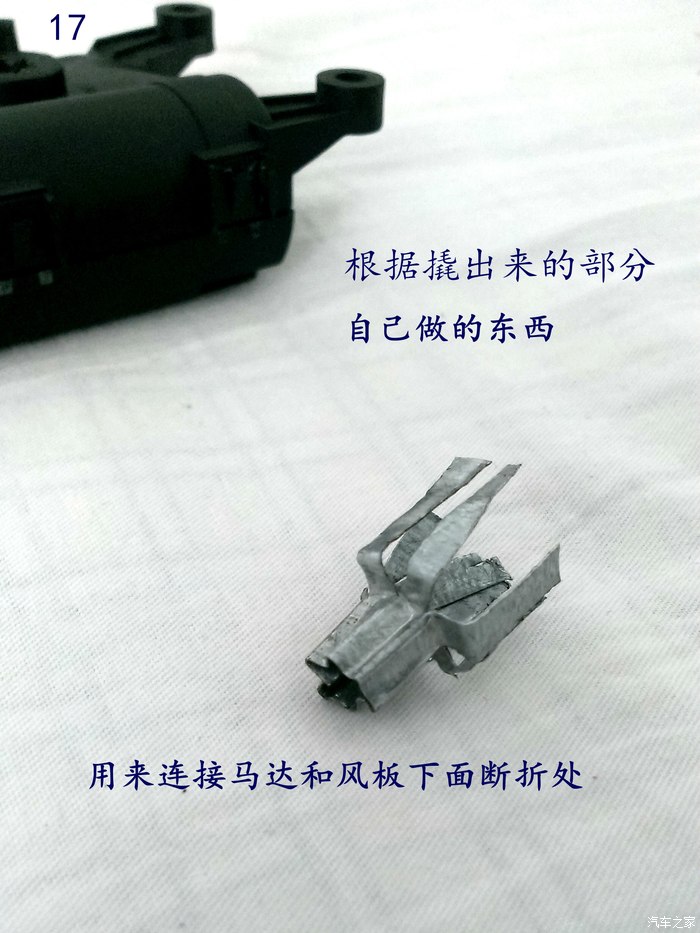

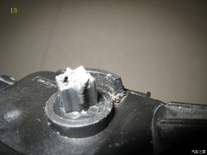

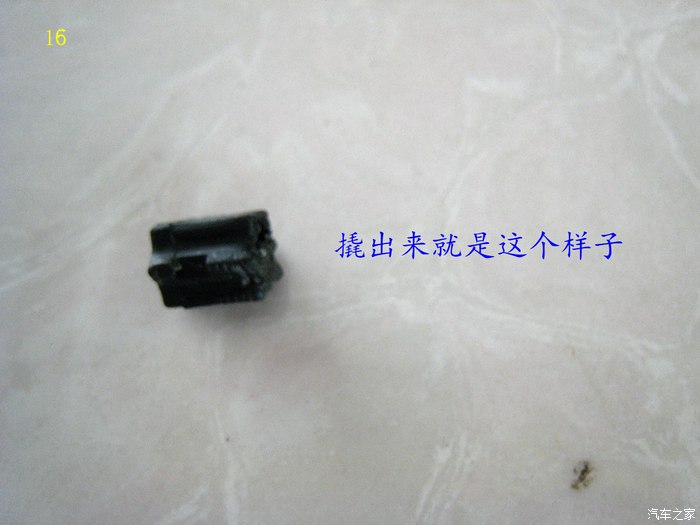

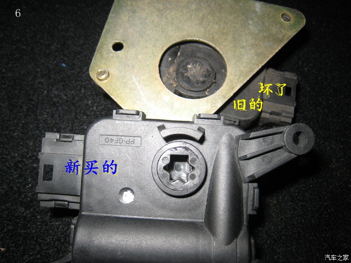

把温控马达卸下来,这个过程很麻烦,因为空间狭窄,需要很短的螺丝刀,而且在驾驶侧的两个螺丝更难卸。不过最后还是卸下来了,卸下来发现马达和风板连接处断了

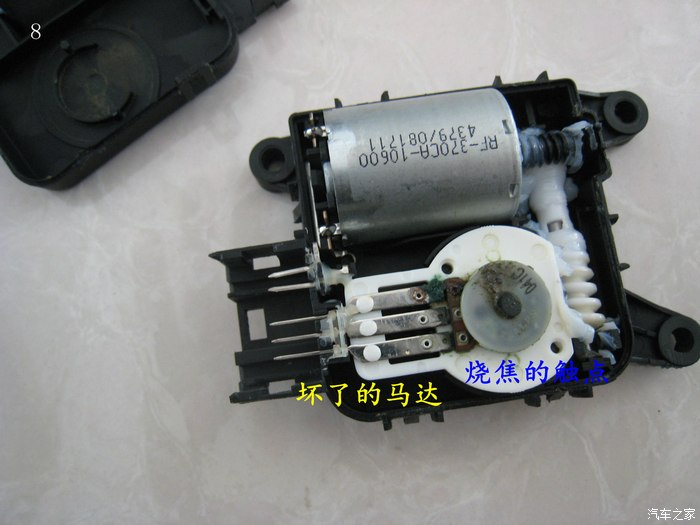

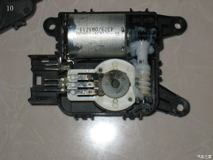

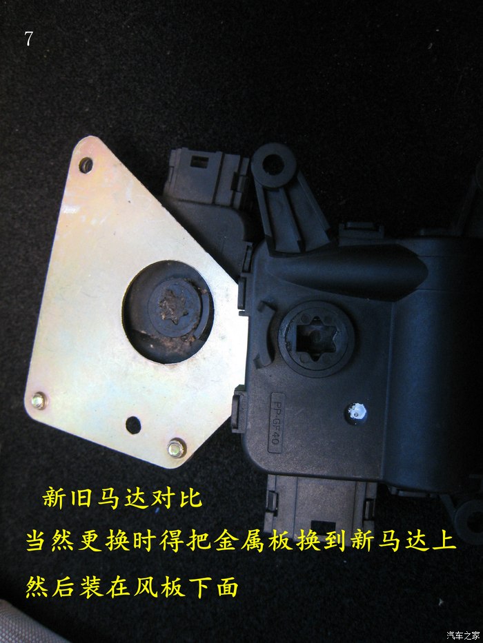

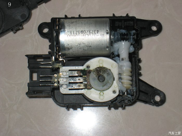

马达也坏了,马达在调温旋钮调到最热时,就转个不停,所以把联动部分弄折了,新马达在网上淘的,加运费87元
马达损坏的原因估计是13年夏天清洗空调时进水了,因为这个马达正好装在风道的最下面

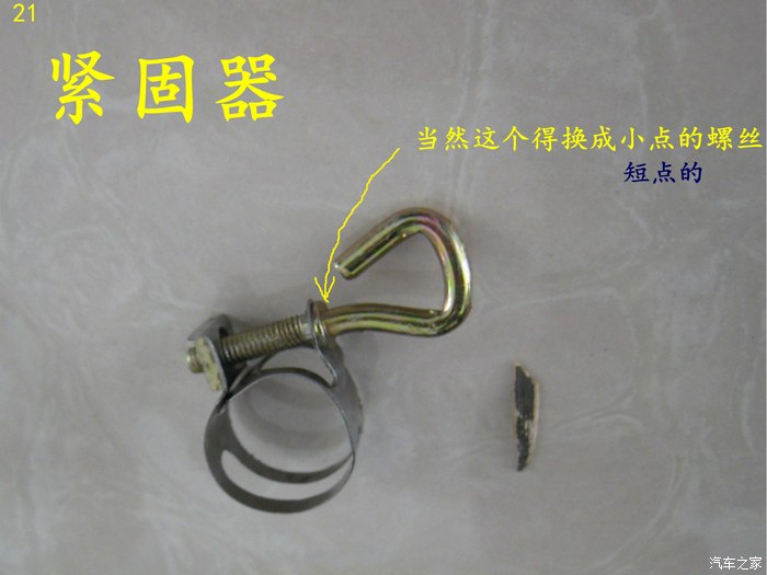

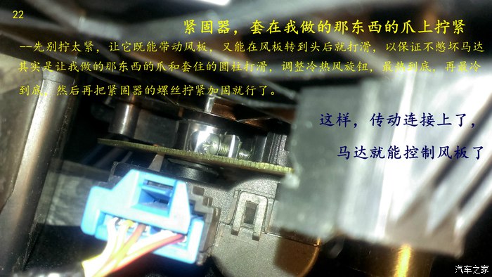

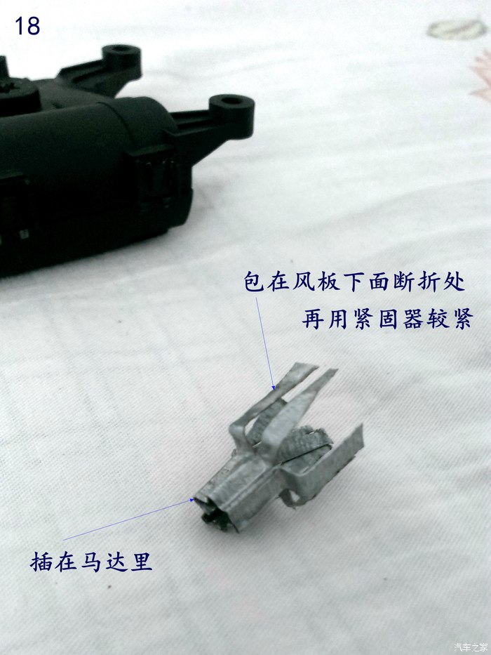

用薄铁皮做的

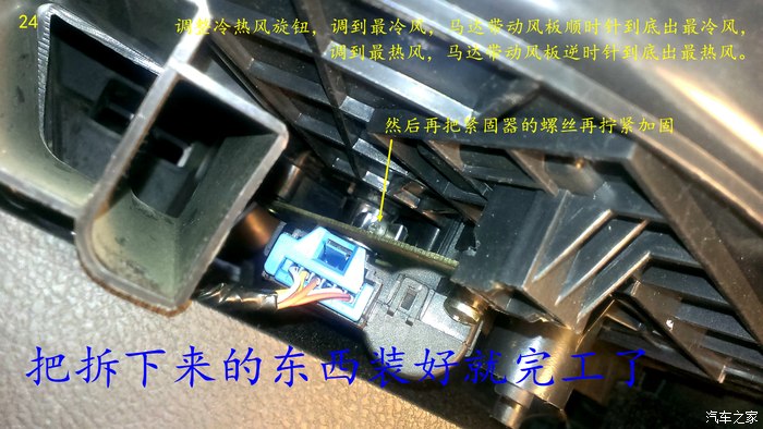

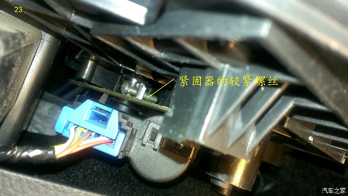

     再逐步把维修时因挡碍而卸下的东西装上就完工了,因表达能力有限,也不知道说没说明白

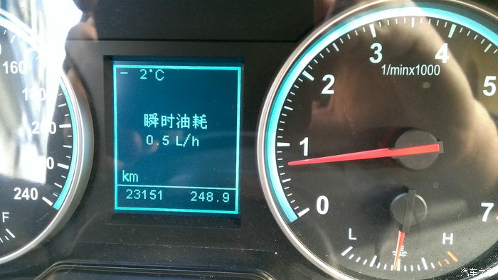

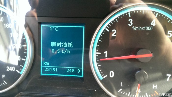

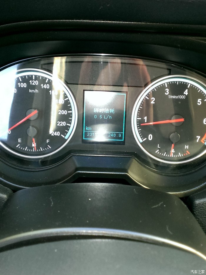

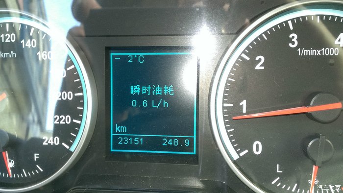

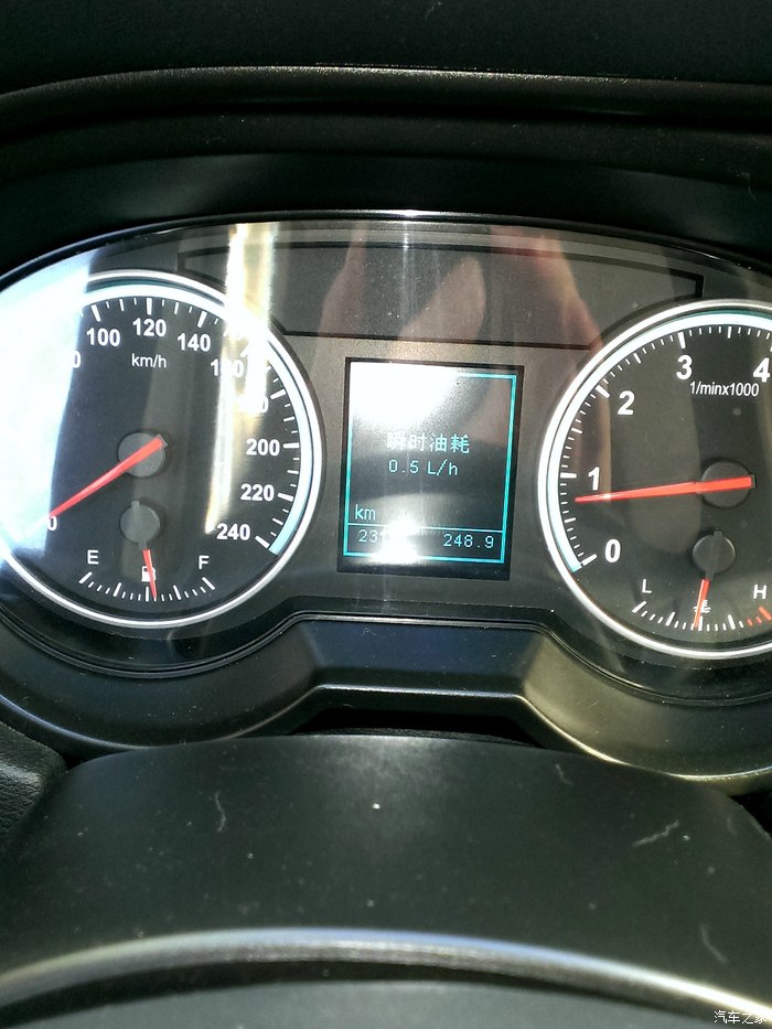

       再说黄壳要比4s的机油好的多,4s的5W-30网购才88元,现在我的车怠速油耗在0.5--0.6跳动,而且0.5居多,而使用4s的机油多数是0.7偶尔0.6,现在加速感觉冲了,而且噪音感觉小了,应该不是心理作用,汽修老板说黄壳完全可以了,没必要加再好的。
