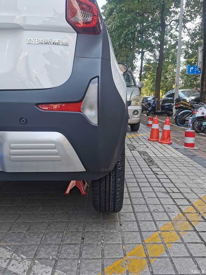

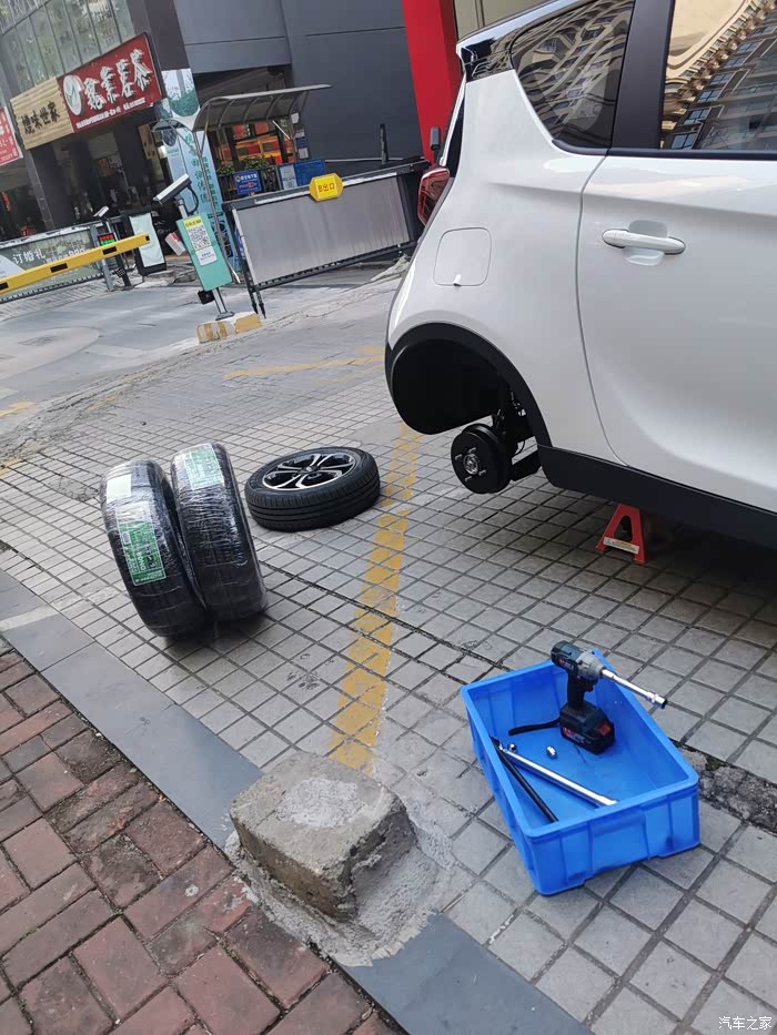

换了4条185/60R15,必改项目

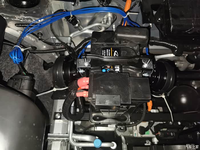

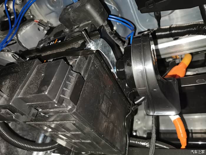

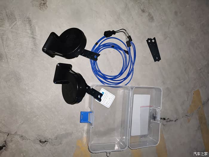

蜗牛喇叭,装好摸上去有点抖,强迫症又用扎带给它固定了😂

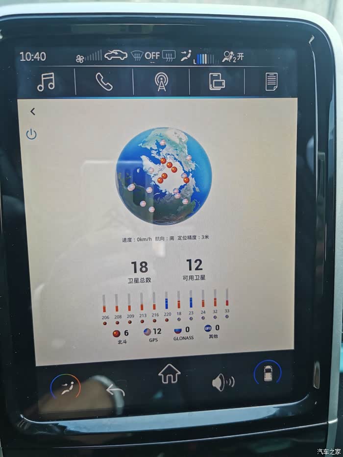

GPS天线接口在方向盘右边,趴下来看不见就伸手扒拉一下,蓝色的,用扎带绑在旁边了实测好用,没必要穿到仪表台上来,十来块钱的幸福🤗

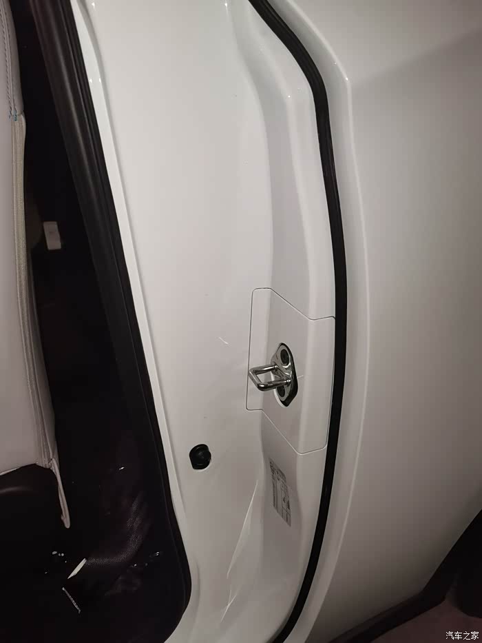

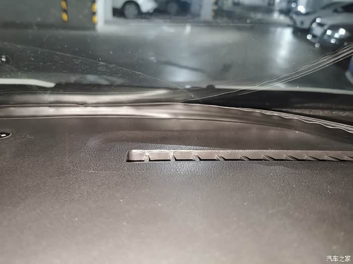

密封条,就是个心里安慰吧,好过没有

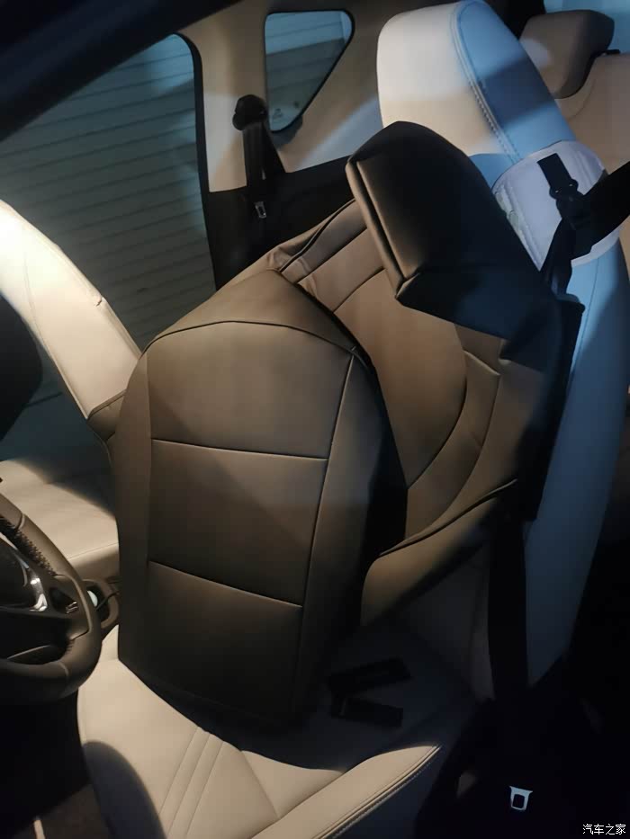

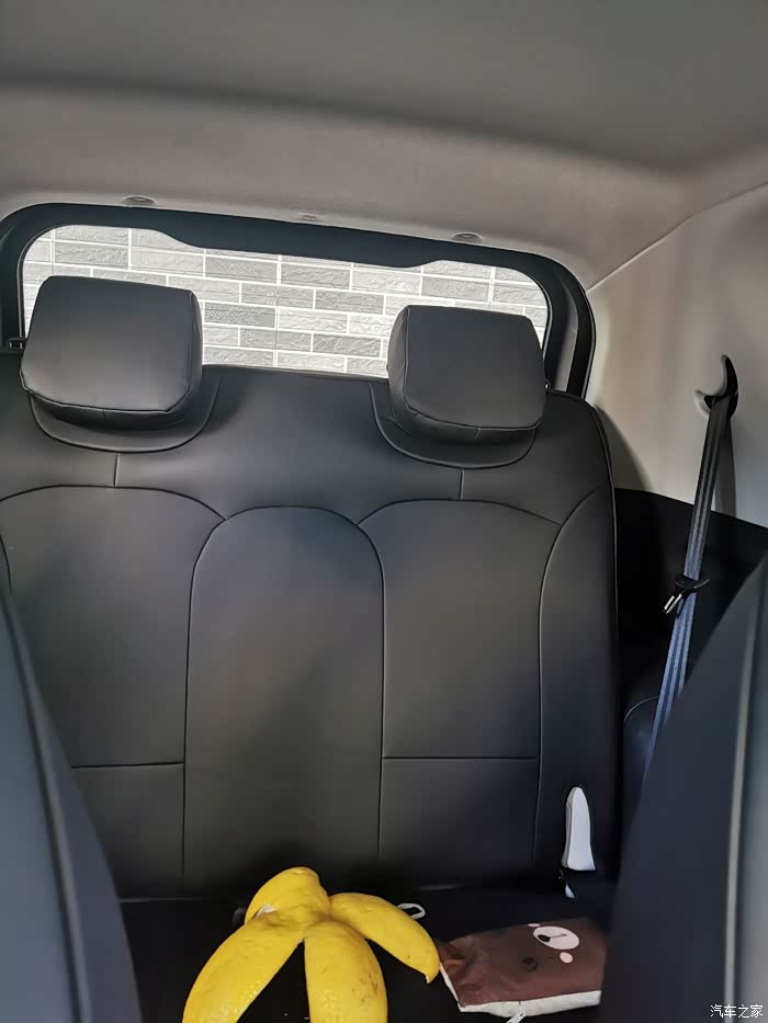

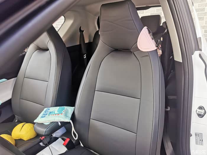

椅套,原车太容易脏了,自己装,省50😎

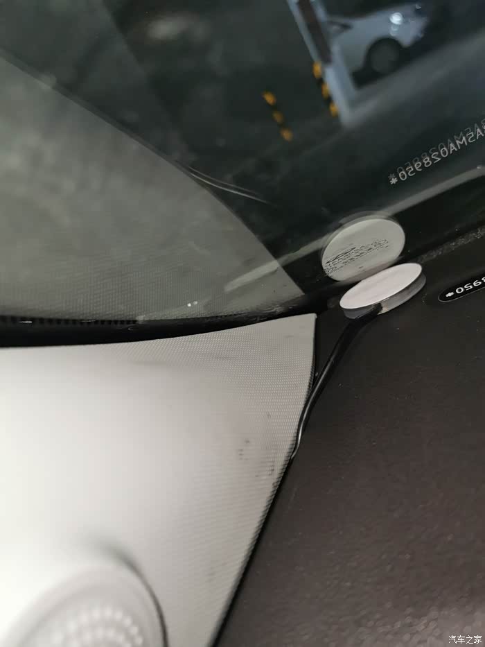

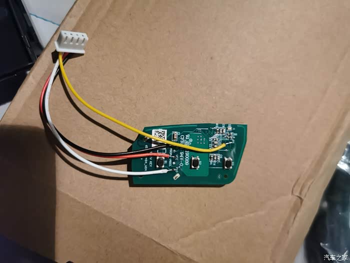

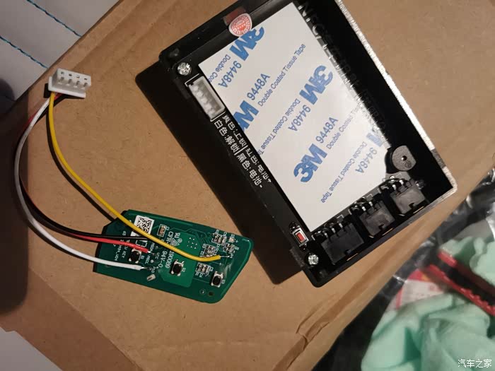

NFC真心好用,按老板的图焊好,拆A柱走线,OBD无损安装,华为秒解,🍎会慢一秒,以后再也不用带钥匙了😎

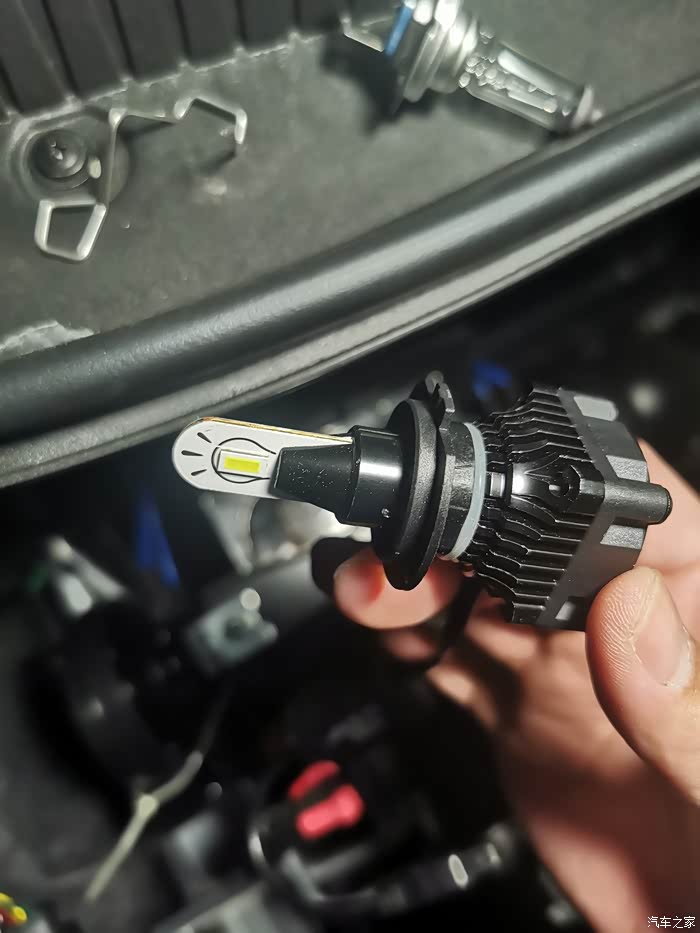

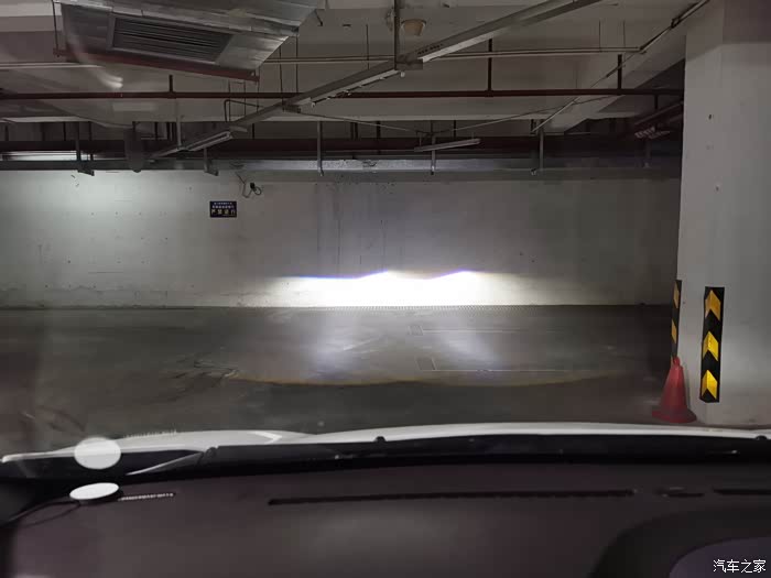

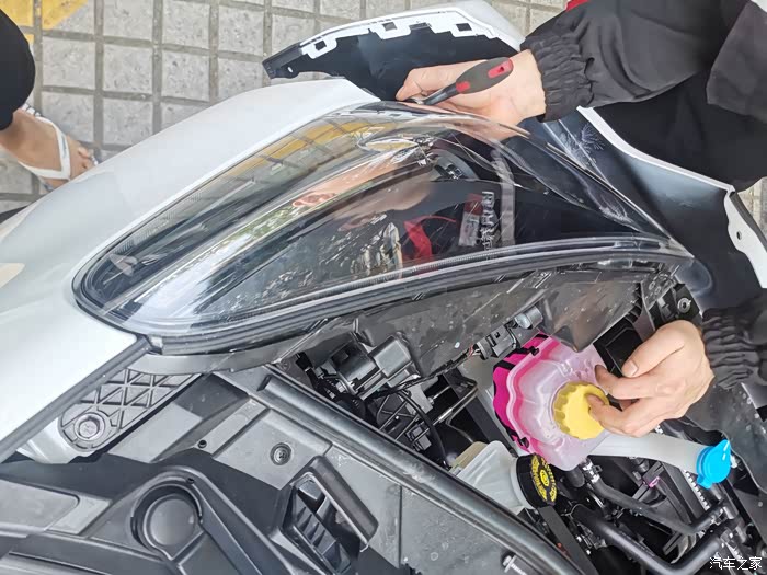

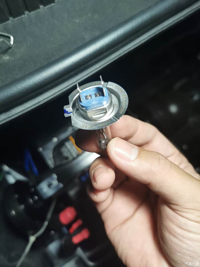

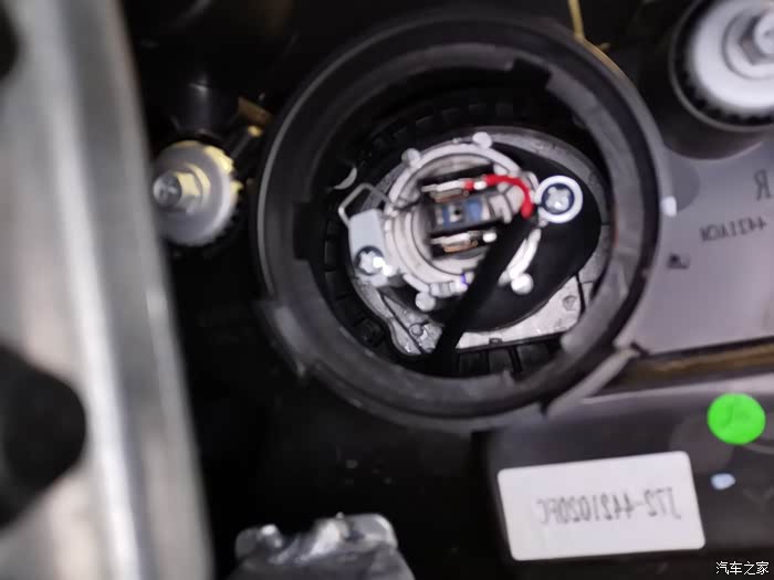

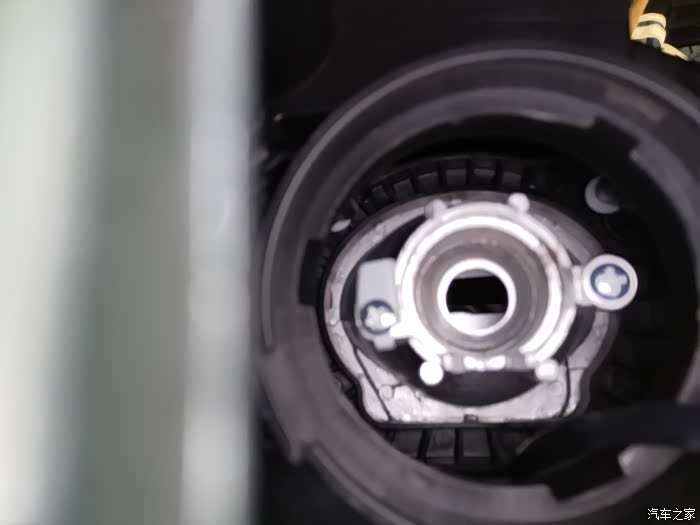

原厂LED,是真心难弄!不拆车只能两个手指操作,先拔灯插,然后会有一个卡簧,卸掉卡簧就可以旋转拿下灯珠了,LED拆掉中间的圆形卡片先转进去,再装好卡簧,最后才是把灯珠旋进去,我弄到第二个的时候卡簧掉灯罩里了,火大

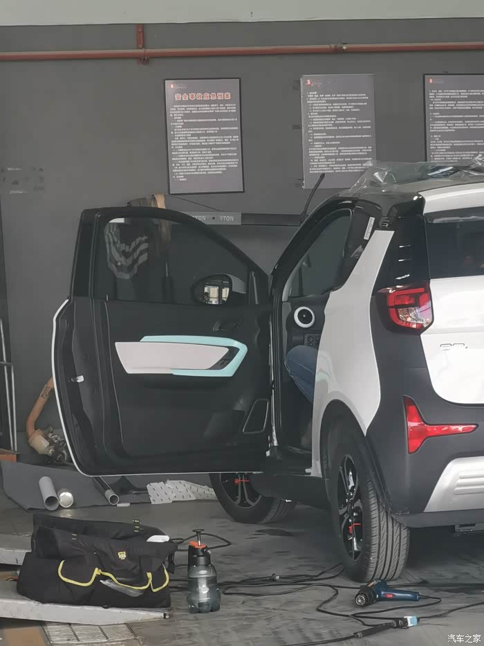

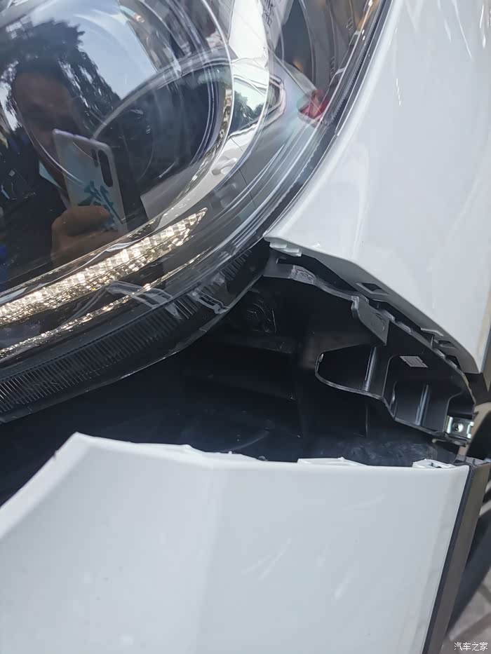

后门洗车店借了工具开拆,其实不难,开车头盖卸掉上下各几颗螺母,前杠左右两边是卡扣的注意慢慢掰,前杠松动就可以拆大灯了,拆下来随便摆弄🤗

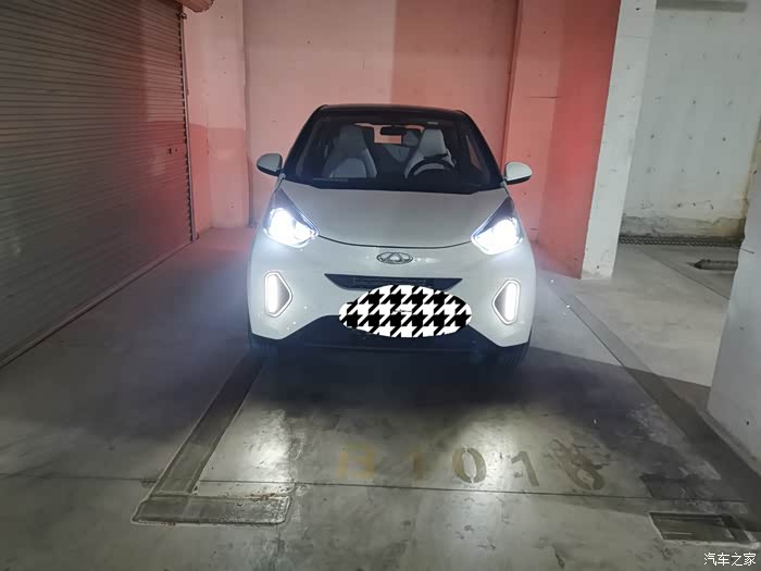

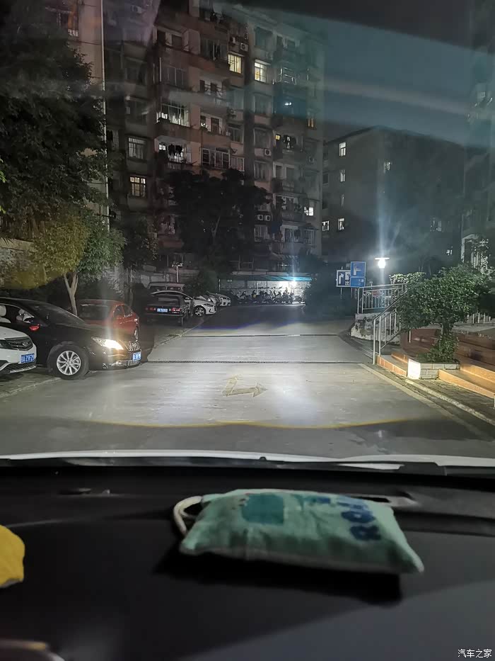

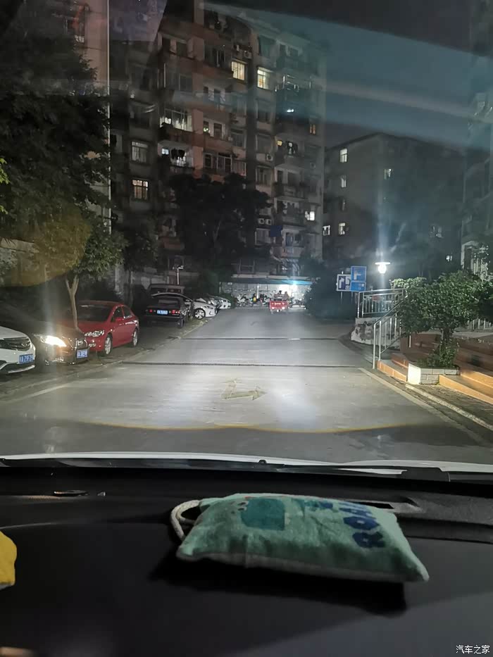

装好效果,个人觉得比原车好

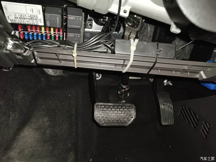

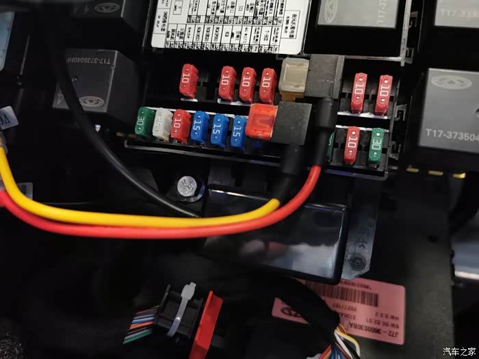

盯盯拍mini5,ACC,VCC接线如图

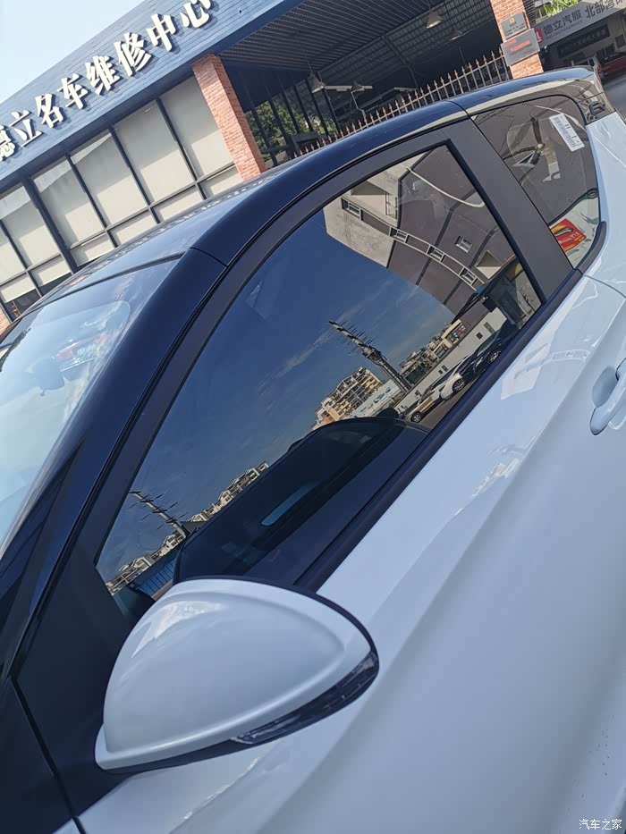

途虎贴了个膜888,真心不错,这活实在没办法自己来了,哈哈哈哈哈哈
