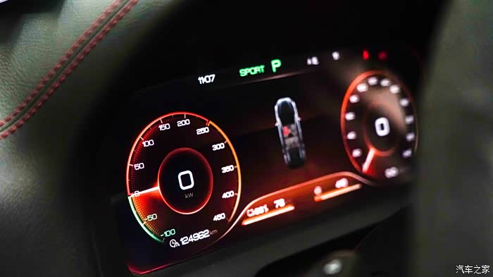

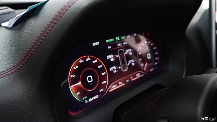

首先先上传一张我的里程数,截至发帖前,我已经跑了12.5409万公里,还差不到2.5万就脱保了...,买车三年多,平均每天130公里左右,我上下班平均90公里左右(上班55公里高速,下班35公里市区)我平时比较喜欢自驾游,用车场景除绕城高速以外就是省道和盘山公路了,感兴趣的大家看一下我的油耗和电耗,我今年年初才在车位安装的充电桩,所以今年这一年用车的成本比较低
可能大家会问你跑了12万公里怎么才保养8次,是的,你没有看错,这的确是我的第八次保养,因为是混动车,纯电的公里数是不算在里程内的,实际我的HEV只跑了5.6746万公里,算下来也就是每7000公里保养一次,虽然我的公里数很大,但实际应该还算是6W公里内的车吧。看了我上篇保养稿子的朋友应该都知道,去4S店之前要在APP上预约,工时费是可以打8折的,而且在预约的时间段过去,是直接可以维修的,不用再等。以下是我的保养记录,感兴趣的车友也可以看看

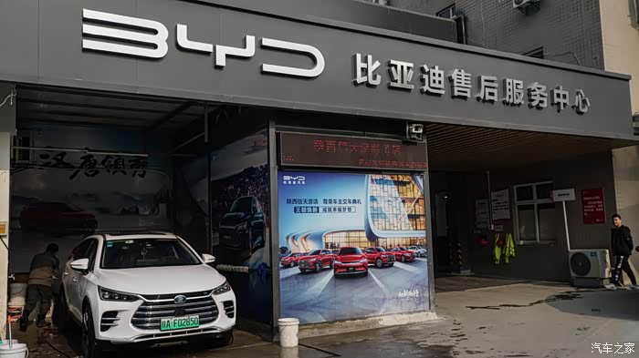

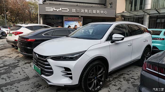

我预约的早上10点半,因为是周末,我到4S店的时候院里里已经停满了车,幸亏是提前预约的,所以一开过去就有维修顾问接车

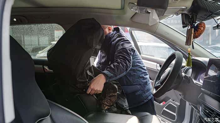

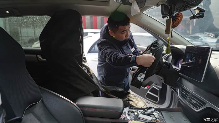

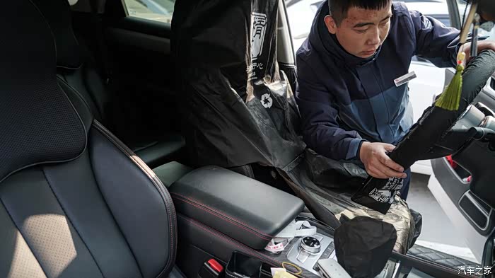

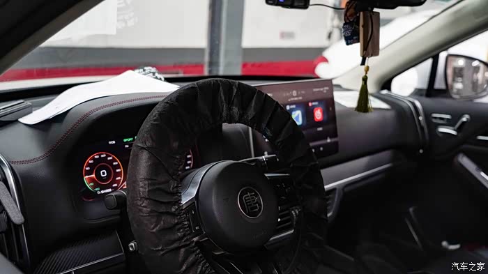

不得不说比亚迪现在的售后真不错,从接车开始,售后顾问非常专业而且态度很好,整个流程非常的顺畅,简单的登记了一下,就开始给我的车安装保护套,可以看下图片,整个保护套的质量还是真的挺不错的

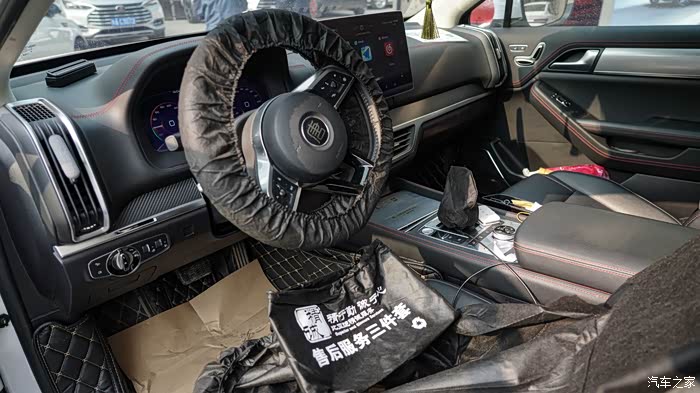

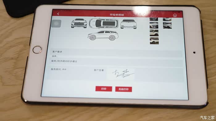

安装完以后,开始登记我的里程数值
整个是套好的的样子,我记得一年前给我套的时候还是用的一次性的塑料袋,现在这一套让我放心很多

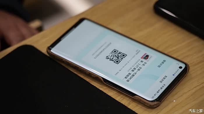

录完系统以后,跟小哥到了接待大厅,因为我一直在他们店做保养,小哥已经认识我了,直接问我是不又保养券,我说我双11的时候又买了六张,具体关于保养券怎么使用大家也可以看我上篇帖子
录入保养券的信息

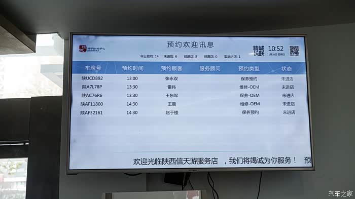

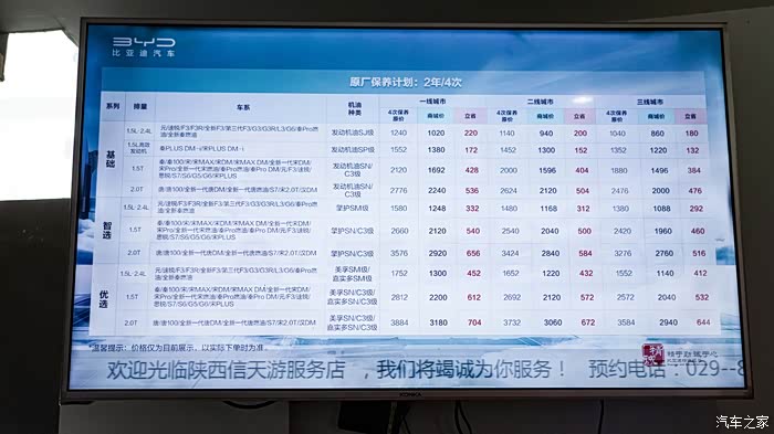

系统录入完毕,小哥准备安排技工给我修车,我则把目光盯向了旁边的电视屏幕,上面显示的预约的信息,非常的直观
大家可以看一下电视屏幕的内容,显示的保养券的信息,确实是能省不少费用,具体的待会大家可以看我维修完的单子

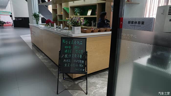

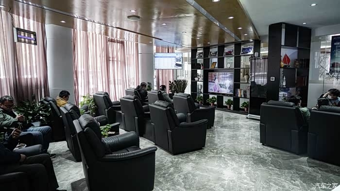

录完以后小哥告诉我可以去休息区等待,他这边给安排技师,准备开始给我的车保养,说实话,比亚迪的4S店现在真的不错,在休息区提供了咖啡,橙汁,普洱茶和菊花茶,并且还提供午餐,跟前台的小姐姐沟通了一下是否可以拍照,小姐姐同意了
这些是休息区提供的小零食,貌似都还挺不错的~
旁边是加热的水壶,分别是橙汁,菊花茶,普洱茶和咖啡,我要了一杯菊花茶~
小零食也不错~拿了几个小饼干,口感还不错

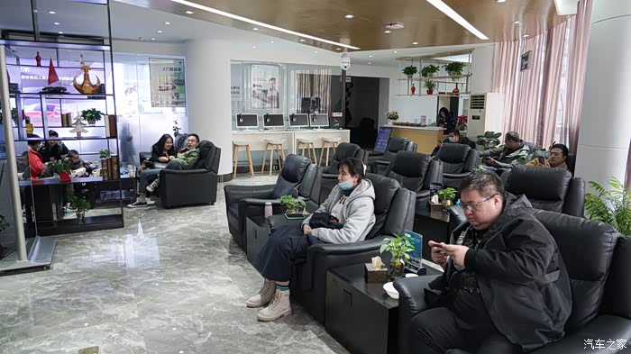

休息区的沙发还不错,都是比较舒服的大沙发,中间的茶几摆着绿萝和餐巾纸,下面的柜子都配有插头,可以充电,在细节这方面,比亚迪做的还不错~

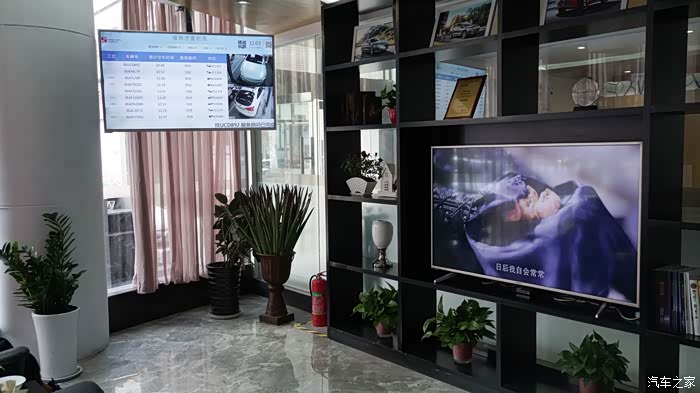

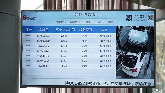

休息区里面是两个电视,一个可以自己换台,另一个电视则放的是维修进度及监控,在看电视的同时可以查看自己车的维修情况,这方面给比亚迪点个赞
我的车正等待维修,预计的交车时间是12点53,都精确到了分钟~
吧台前面放了几台电脑,桌子上摆放也很整齐,这是知道我要过来拍照才准备的吗?哈哈,不得不说,比亚迪的售后越来越好了

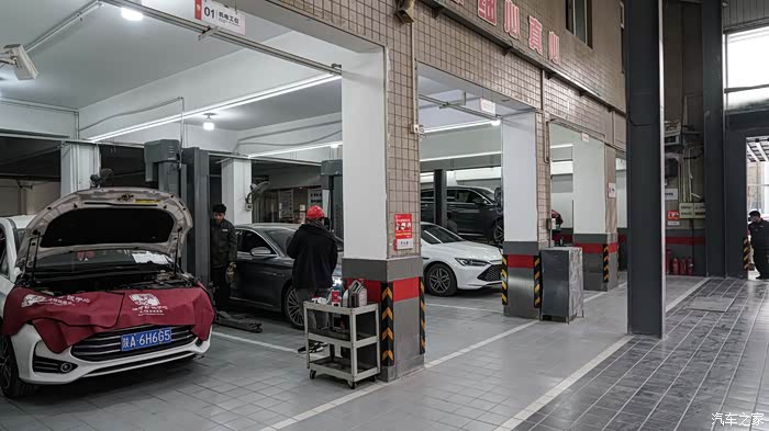

拍完休息区,跟水吧区的小姐姐套了个近乎,说明了我这次的来意,是想拍一下我的车的保养过程,她说公司有规定,不让拍摄,我拿出了我去年写的帖子给她看了一下,她看我带着相机,说跟领导申请一下,不一会,一个领导模样的人过来了,沟通后可以拍摄,但是进入维修车间必须戴安全头盔,穿反光背心,在水吧小姐姐的带领下我终于进到了神秘的维修车间,顺便让他帮忙拍下了我下面这张照片

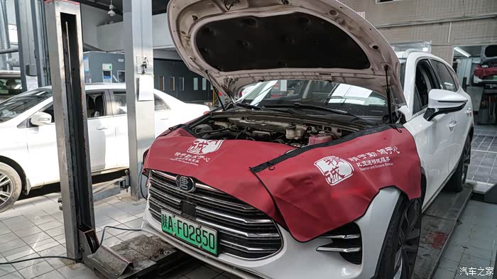

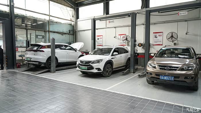

维修区一般是禁止客户入内的,我之前也是在外面往里面看,这次是直接进来了,里面还是比较大的,能同时修12台车,另外有两个喷漆房,还有钣金区,大家可以看下环境,由于维修区域不让拍照,虽然我得到了授权,也不能乱拍,除了门口的两张工位照片,其他的都是我车辆保养的照片,左一就是我的车了

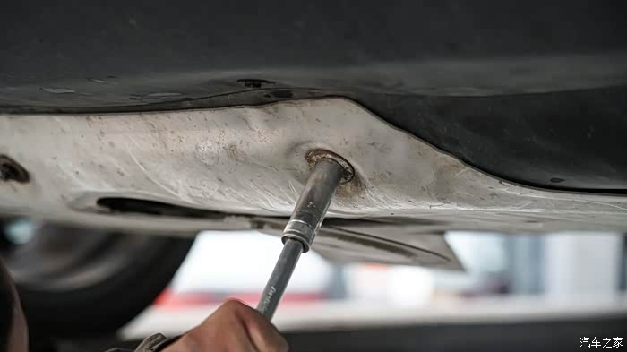

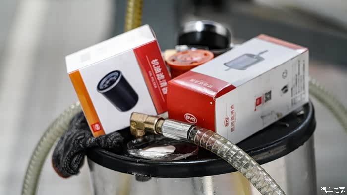

首先要做的项目就是机油和机滤,为了不弄脏车身,必要的保护非常重要

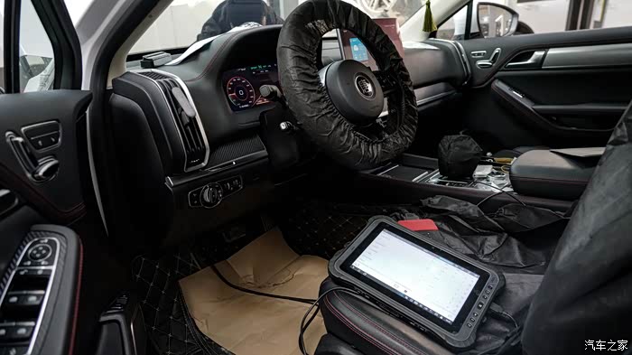

技师按照单子先检查了车辆,然后插入行车电脑,读取数据什么的,具体我这个步骤我也没有细问,应该是给软件升级,顺便查看一下车辆有没有问题

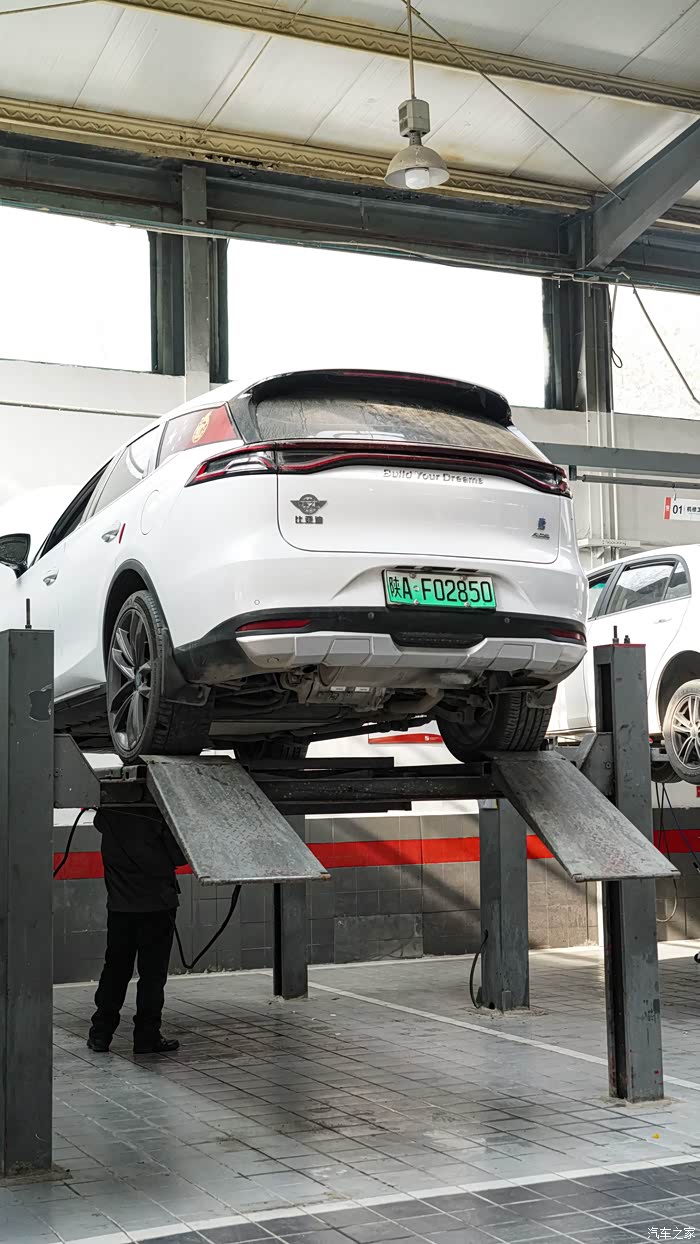

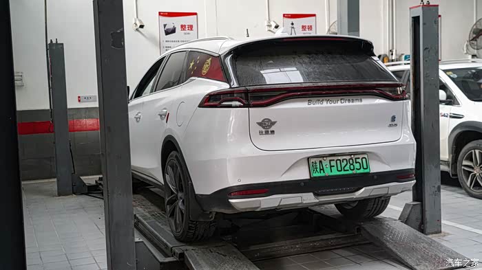

升级完成后,准备把车子升上去

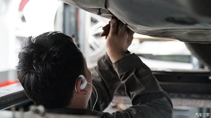

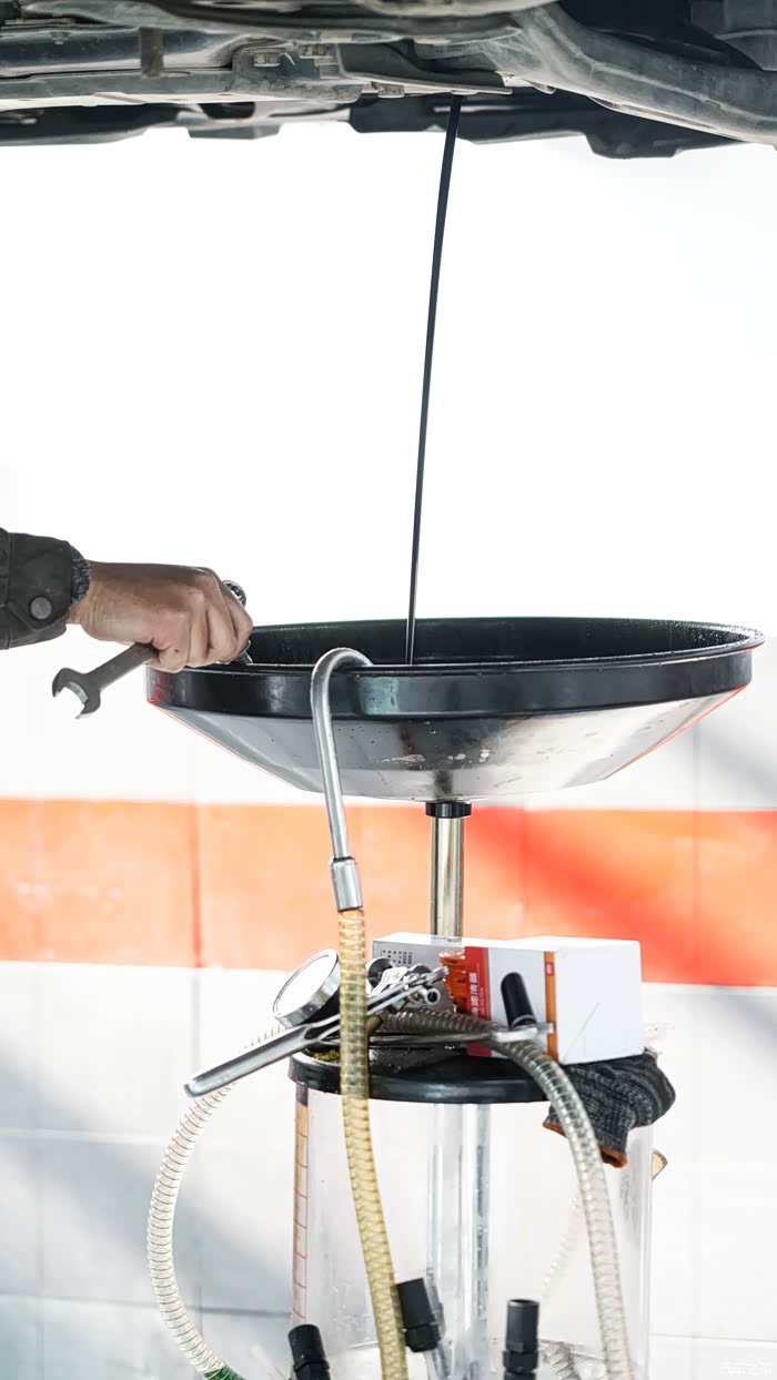

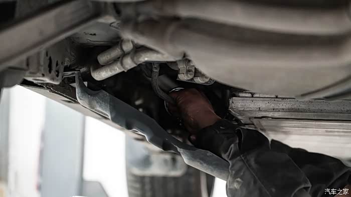

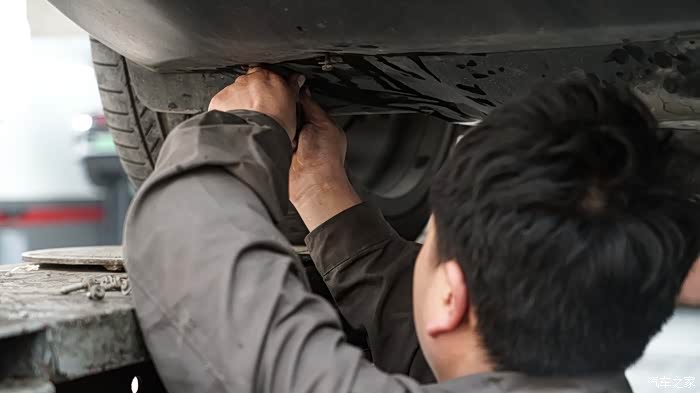

开始拆卸底盘装甲,小哥耳朵上戴的耳机是对讲机的耳机,我在旁边不时的听小哥在对讲机跟工友协调工具,配了这个对讲机,工作效率明显提升了很多
放机油的过程
这个是比亚迪自己生产的机油滤清器

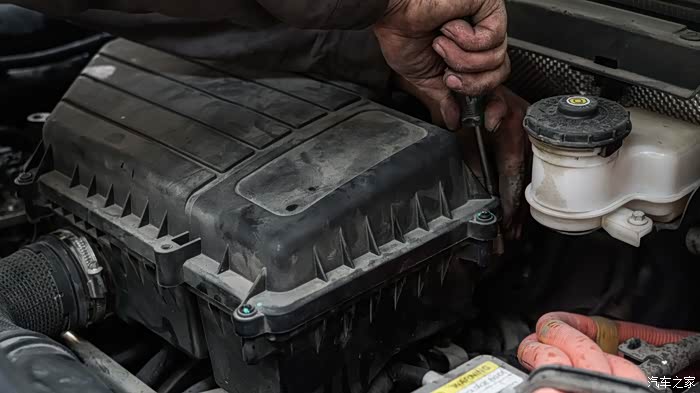

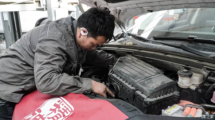

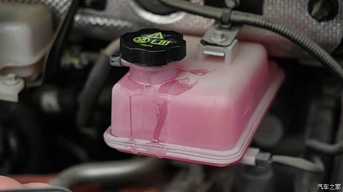

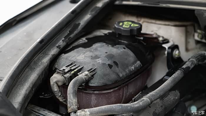

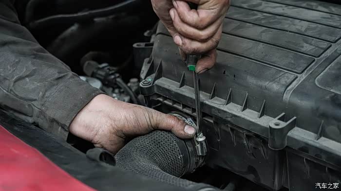

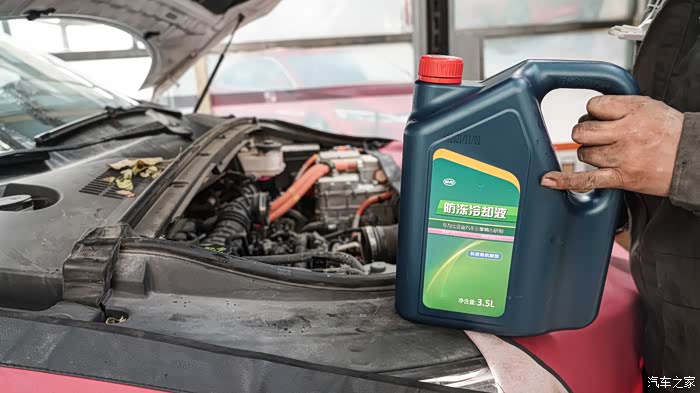

吃完饭再去看,空气滤芯也换完了,小哥已经开始准备加防冻液了~
肆.保养过程大揭秘
因为加防冻液需要把车着一会,让防冻液循环以下,这个过程有点长,下图是小哥安装空调滤网

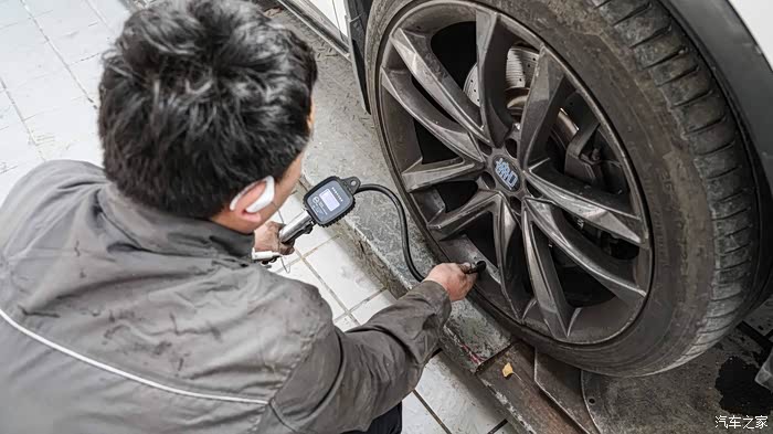

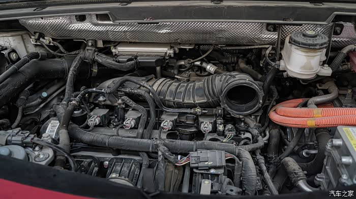

安装完后小哥帮我把发动机舱做了除尘,检查完所有螺丝后,也帮我看了刹车,我目前12.5万公里没有换刹车片,刹车也快到警戒线了,他意思是让我下次保养的时候换刹车片就行,最后都检查完没有问题给车胎都补了气,我的胎压常规是260,小哥帮我把胎压打到了275,因为是冬天,轮胎热胀冷缩,保持稳定的胎压是安全行车的关键

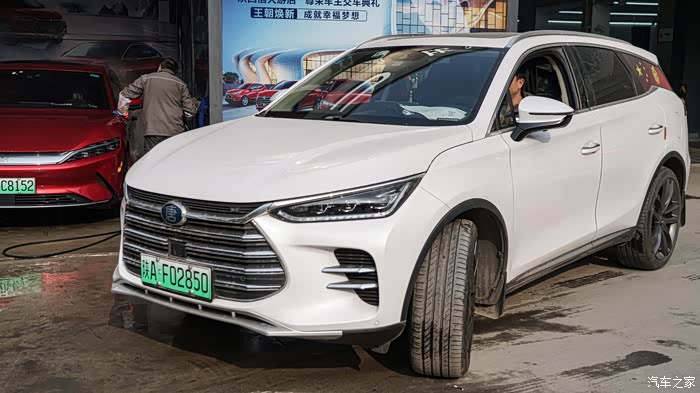

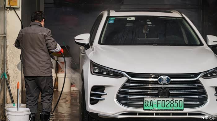

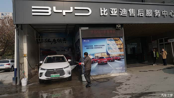

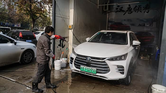

所有的都弄完以后,维修小哥把车交给了售后小哥,小哥把车交接完毕后准备给我洗车了~洗之前车子比较脏~

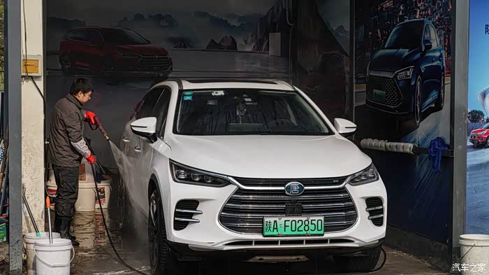

车辆清洗中
洗完一下子干净了许多

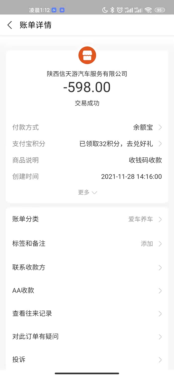

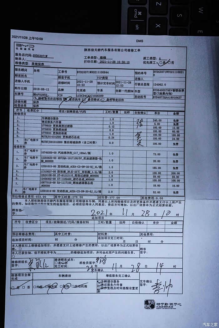

最后是我这次保养的清单,大家可以看下,我的保养券包含了车辆问诊服务,售后服务六件套,售后保养工时费(只包含换机油机滤部分),汽油清净剂1瓶,机油滤清器一个,发动机油4L+2L,单独收费的项目是更换防冻液、高效过滤器和燃油滤芯的工时费和防冻液7L,滤清总成和燃油滤清器总成,共计635,服务费8折,实付598元
