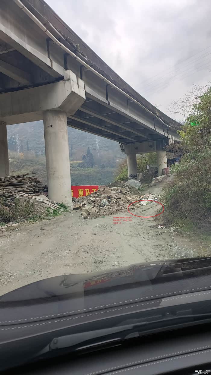

上面高架桥是G350国道,刚上G350国道还没有到鱼子溪大桥,右边有条以前的道路,果断的开了下去,进行第一次测试。
测试1: 轮胎胎压 左前2.2 右前 2.3 轮胎品牌型号: 固铂 235R18
第一次没有关闭ESP,使用D1档。时速:小于10KM/h。
红色圆圈处 路面左边有一个小坑,右边高出一些。路面是泥巴路。测试2次没有开过这个坑,左前轮一直打滑。打滑程度比较严重
第三次关闭ESP,使用M1档,时速还是小于10KM/H ,还是没有开过去。反复了几次还是不行,因此处路况比较危险,没有继续测试下去。结果失败。

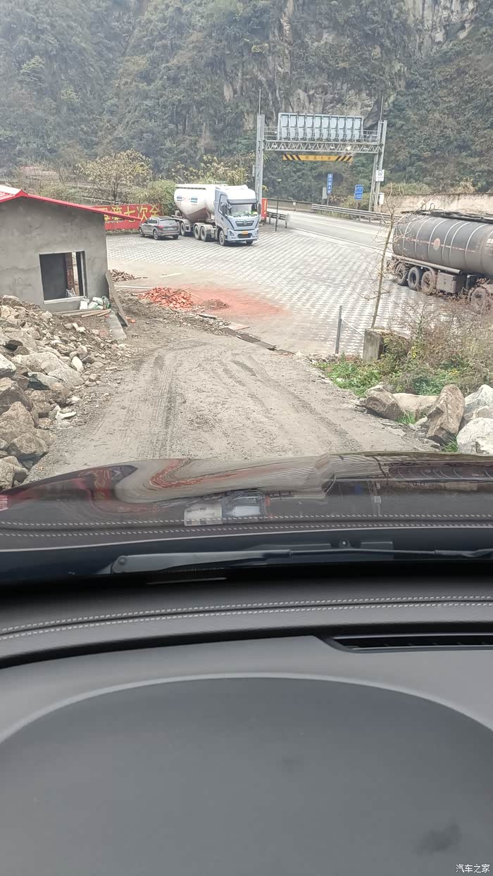

继续沿着G350国道往前开,快到南华隧道口时,路边有个宽阔的地方,好像是施工队的工地,于是选择这里做为第二次测试地
测试2:轮胎胎压 左前2.2 右前 2.3 轮胎品牌型号: 固铂 235R18。路面情况:水泥路,路面有泥巴和碎石。将车开到坡底,从0起步,无论是否关闭ESP ,在坡道中打滑,打滑程度一般。试了3次没有成功开上去。关闭ESP,使用M1档,将车子后退几米,速度在10KM/H左右开上去,坡道中途有打滑,打滑程度一般,但是最终成功开上去。
下坡,可以看出坡度还是有点陡。
测试结果:关闭ESP后,有些许冲坡速度,可以成功开上此坡。坡道中途有些许打滑。

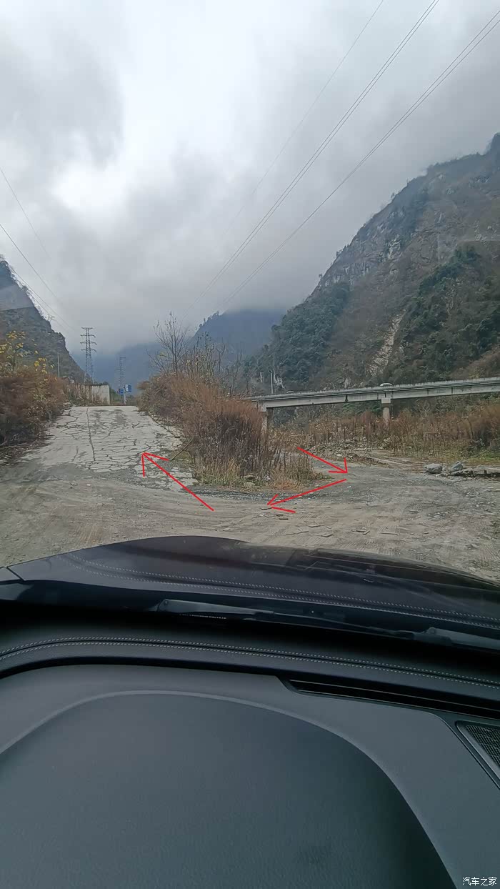

继续沿G350国道前行。出紫荆隧道口后左右两侧各有2个路口,为了方便,先去的右边出口。路面是压碎了的水泥路,有部分碎石。以前开QQ车下去过,没有任何问题。今天开瑞虎8 1.6T下去,应该问题也不大,至少不用担心托底。
测试3:沿着红色箭头指示行驶,回头弯上坡,车辆完全不打滑,正常车速。没有关闭ESP,使用D1档位,车速10-20KM/H.从坡道底起步,上坡没有打滑。路面状况水泥路,碎石路。

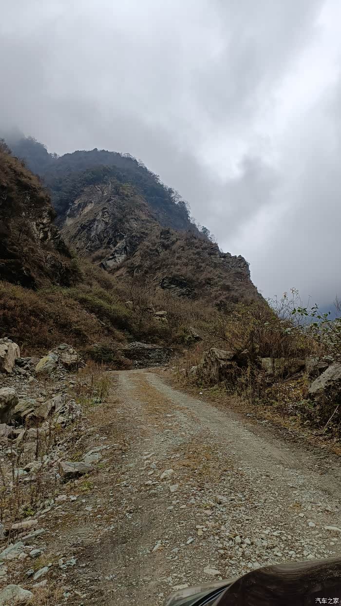

回来的路上,快到紫荆隧道时,又右转进入另外一条道路进行测试。这条道路曾经开瑞虎5走过,瑞虎5在坡道中下段也有打滑迹象,但是能正常开上去。
测试4:路面碎石路,中途有打滑,车速在10KM/H左右,D1档,没有关闭ESP.可以正常开上去
下坡的图片可以参考一下坡度。
