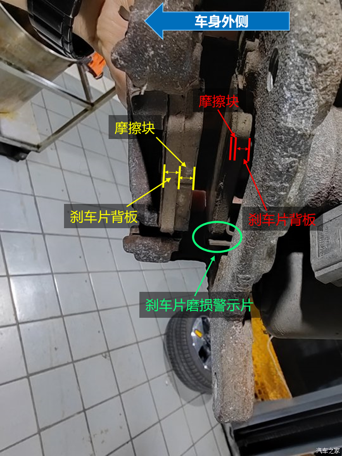

昨天去换电机,把后轮刹车拆了下来,发现刹车片异常磨损严重。
卡钳里靠外侧的刹车片大约还有5mm左右,几乎没什么磨损,而靠内侧的刹车片已经磨秃了,仅剩1mm左右,刹车的时候磨损警示的铁片已经开始磨刹车盘了。
按这种工况看的话,说明刹车的时候,仅仅只是靠内侧刹车片顶住刹车盘产生制动力,而不是两侧刹车片夹住刹车盘。
更讨厌的是我们平常看刹车片,无论从轮圈镂空处观察,还是拆了轮子观察,一般都是看外侧;哪怕用架子顶起来,这种只磨内侧的情况,在不拆刹车的情况下依然很难直接肉眼看到…………
有没有一样问题的车友索赔过?
