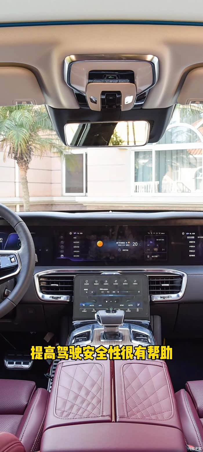

▲高速用辅助驾驶,可以自适应巡航和车道居中保持,对于缓解疲劳很有作用。
▲辅助驾驶功能所包含的紧急制动等功能,可以极大的提高驾驶的安全性。

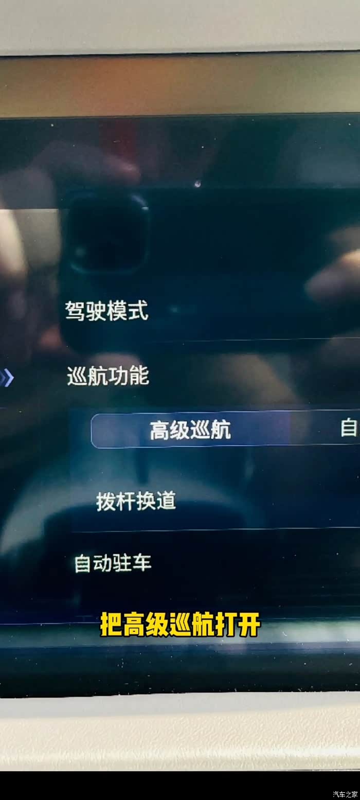

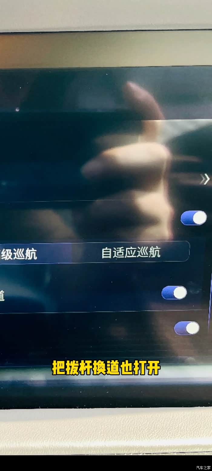

▲在中控屏幕的车辆设置里面,把高级巡航打开。如果你是带副驾驶屏幕的高配车型,记得把拨杆换道也打开。

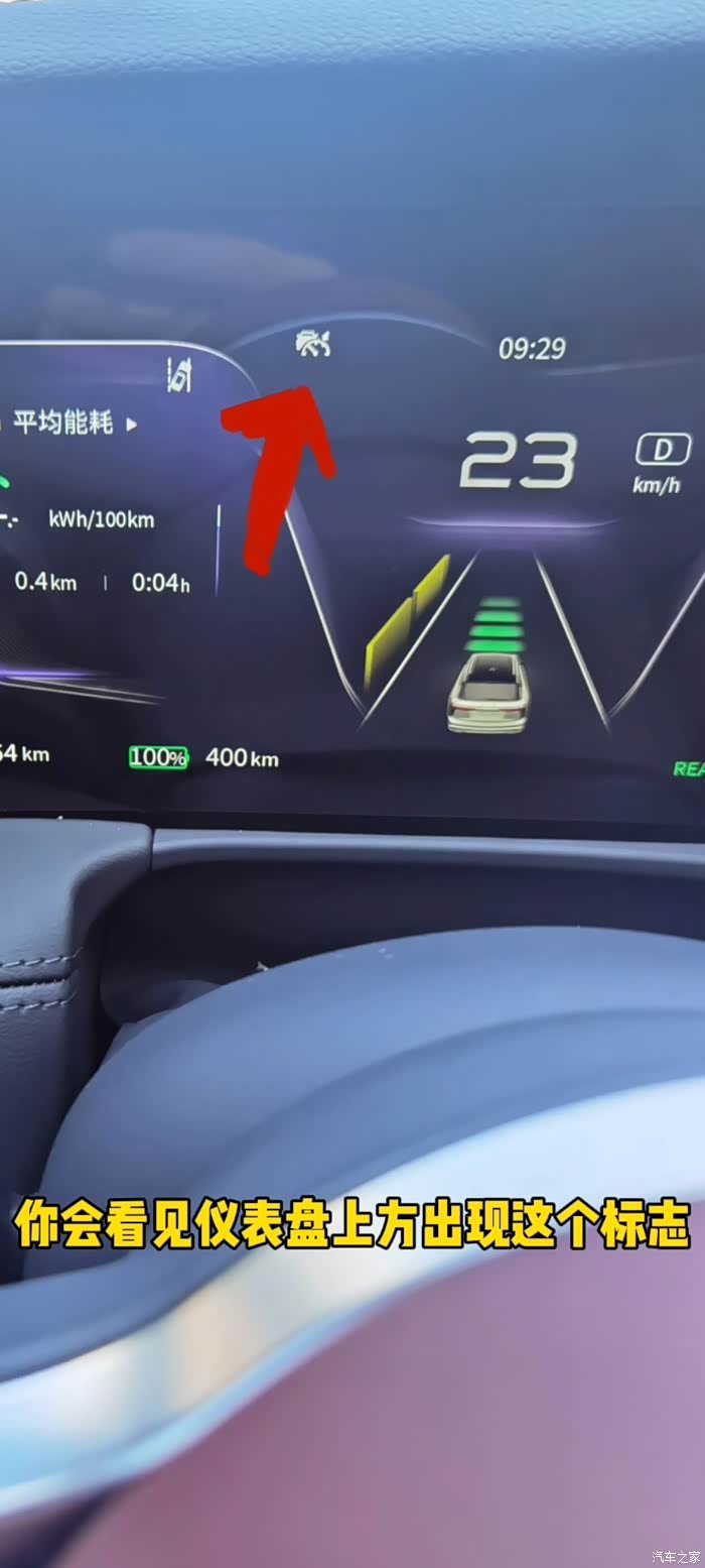

▲把车开起来之后,仪表屏上就会显示这个标志。

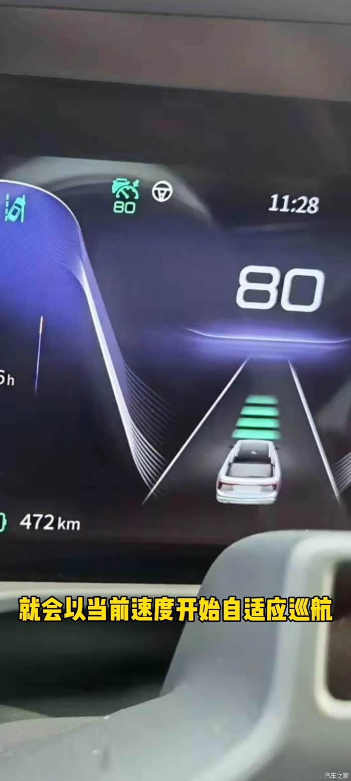

▲此时你把方向盘左侧下部的辅助驾驶拨杆向上拨一次,就会启动自适应巡航。
▲车辆会自动根据前车速度调整你的车速,并且仪表屏上这个绿色标志会点亮。

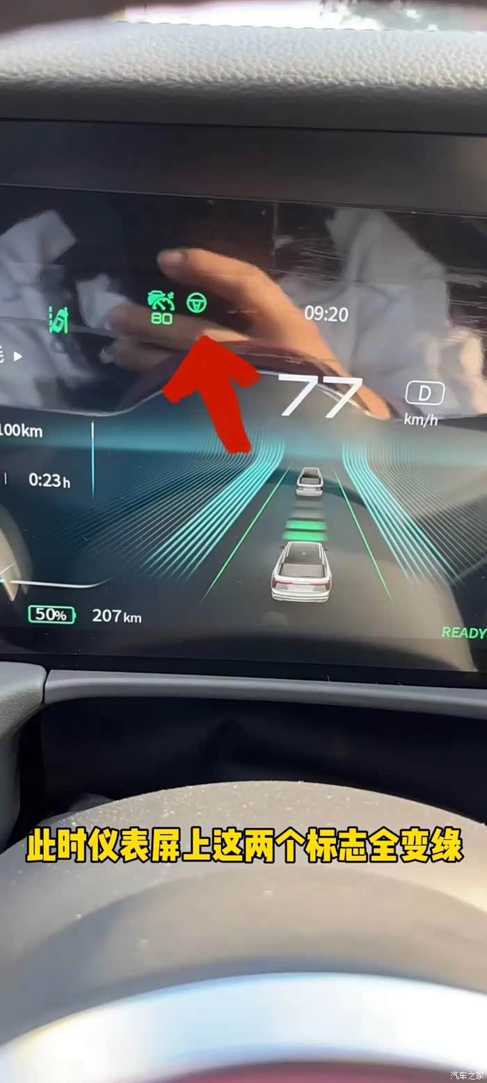

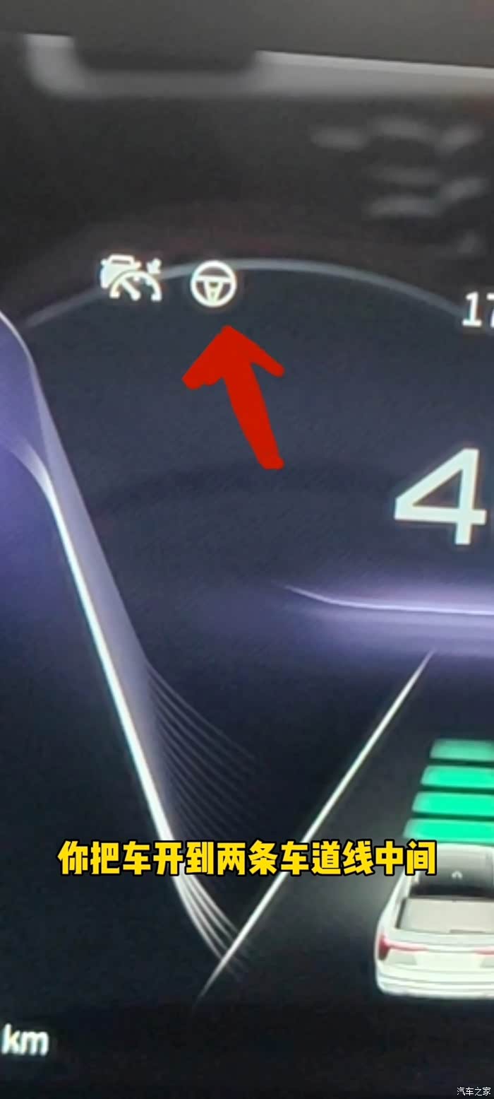

▲如果你行驶的路段车道线清晰,并且你把车开到两条车道线中间,仪表屏幕上会显示这两个标志。

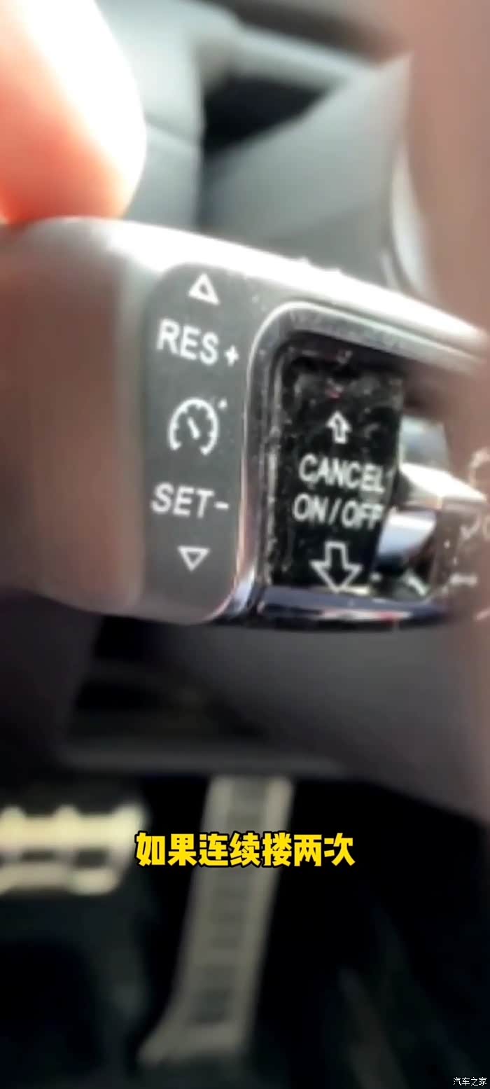

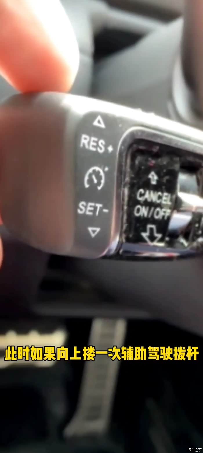

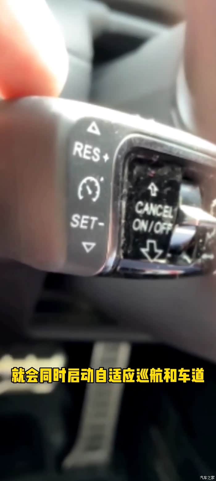

▲把方向盘左侧下方的辅助驾驶burger连续向上拨两次,注意是连续波凹,中间不要有间隔。
▲这时候就会同时启动自适应巡航和车道,居中保持。相当于车辆在一定程度上帮你掌控了油门和方向盘,但是注意此时脚最好放在刹车上,双手不要离开方向盘,并且注意观察前方路况。
▲屏幕上会点亮这两个绿色的图标,来提醒你此时的辅助驾驶状态是自适应巡航加车的保持。

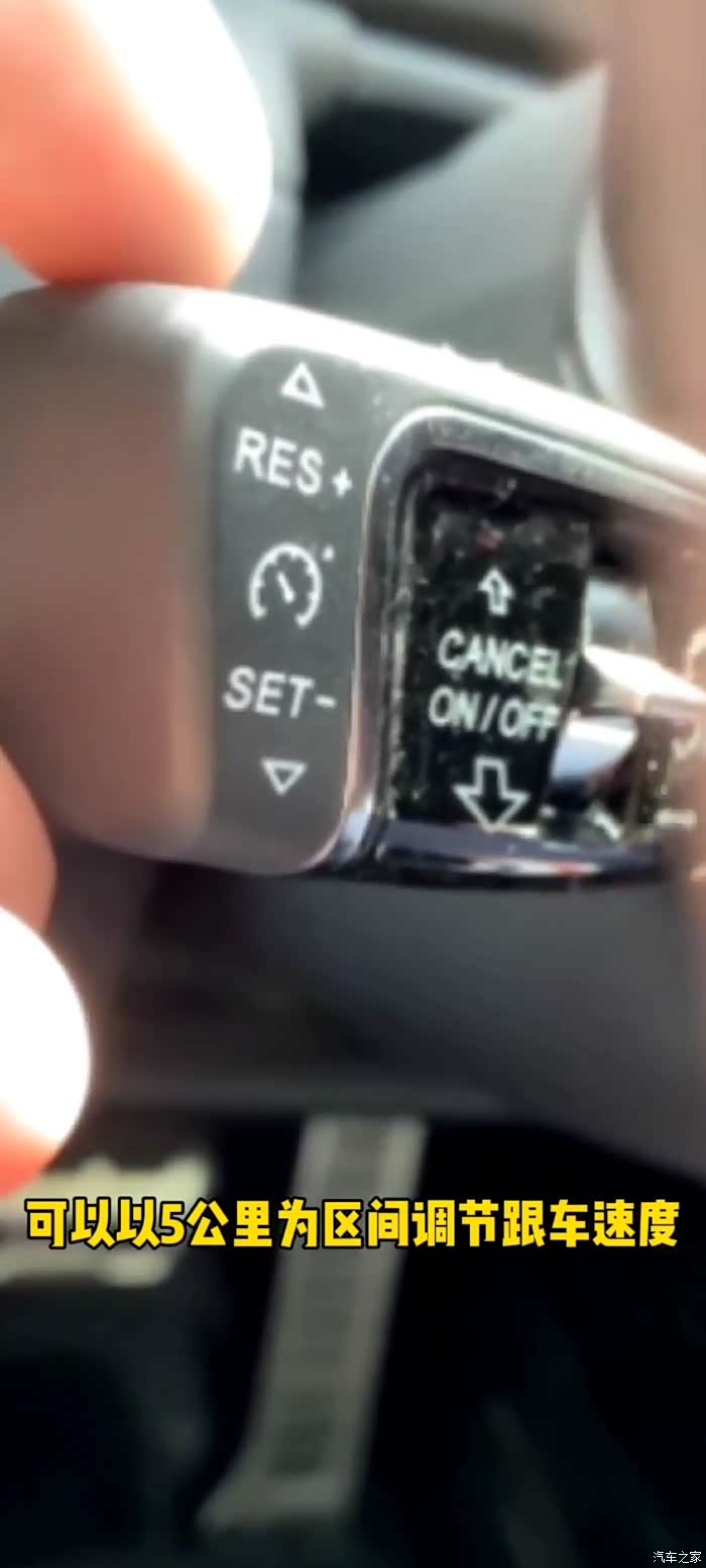

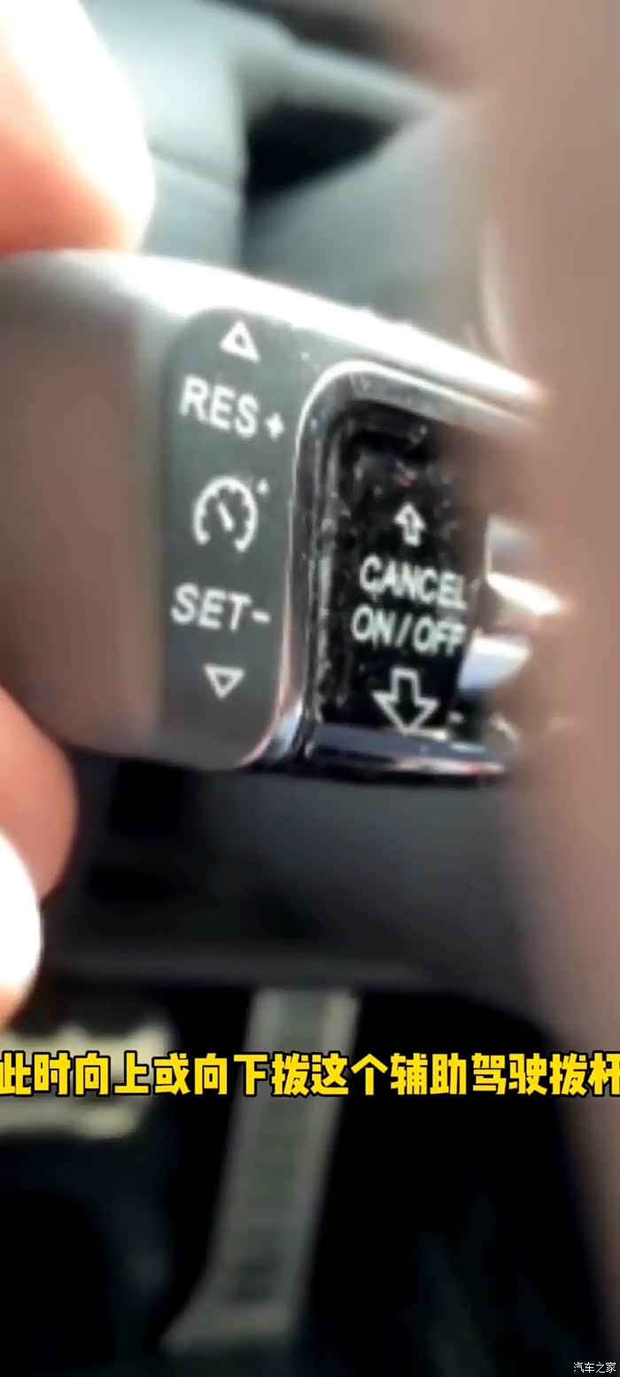

▲按图中最右侧三角箭头的方向拨这个辅助驾驶拨杆。
▲可以以5公里的时速区间来调节跟车的速度。

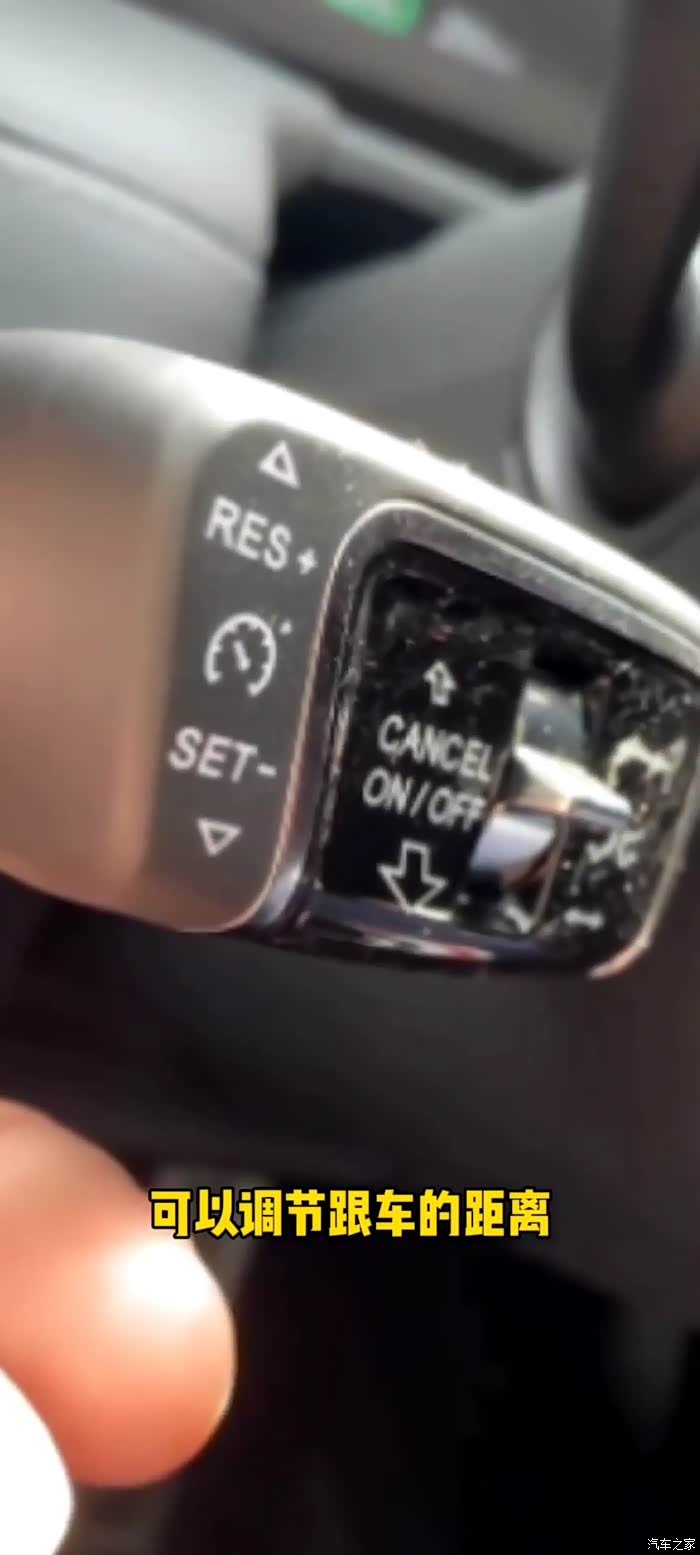

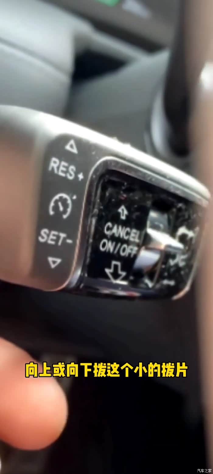

▲辅助驾驶拨杆上还有一个小的玻片。
▲向上或向下拨这个小的拨片可以调节前后跟车的距离,一共有4档可调。

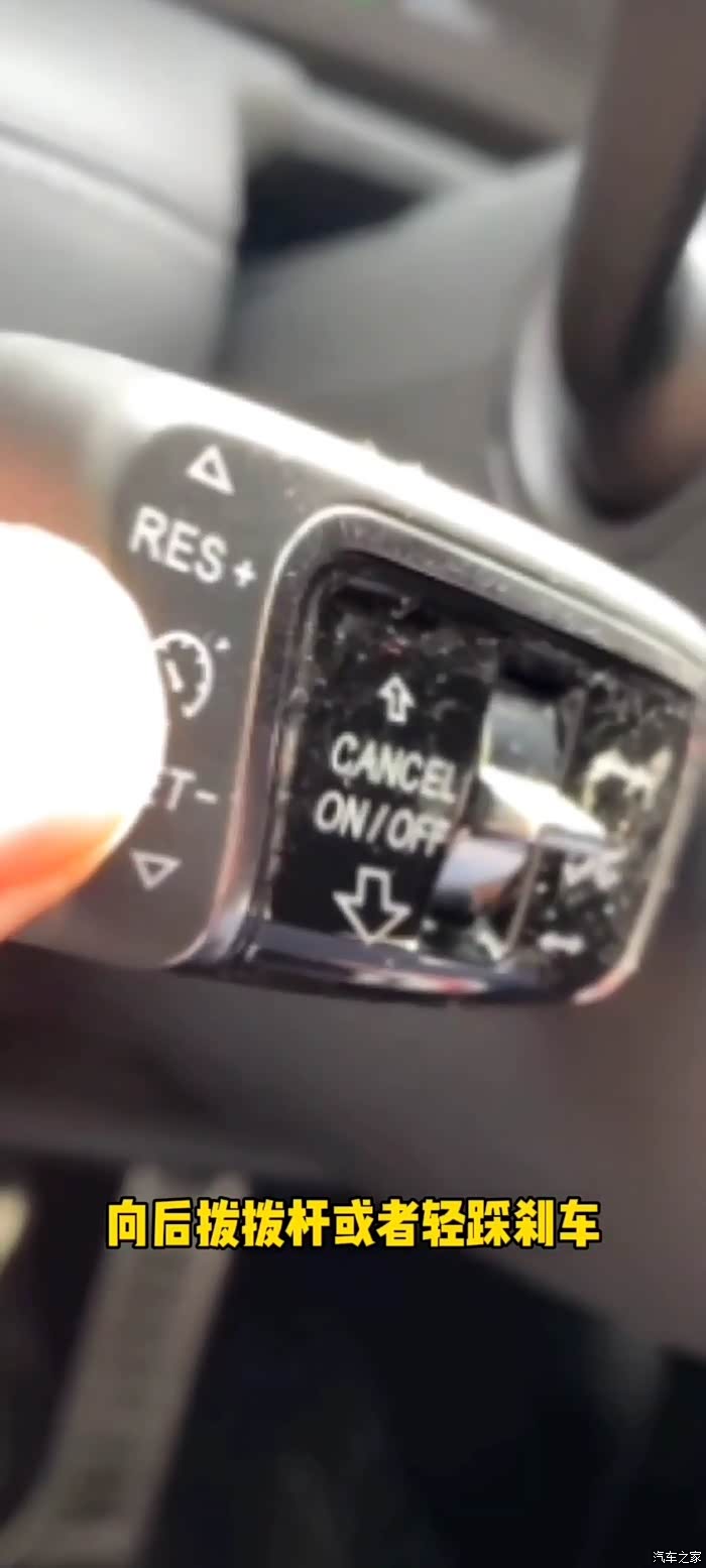

▲向启动辅助驾驶的反方向拨一下这个辅助驾驶拨杆,就会退出辅助驾驶,当然了,你也可以用轻踩刹车的方式来推出副驾驶。

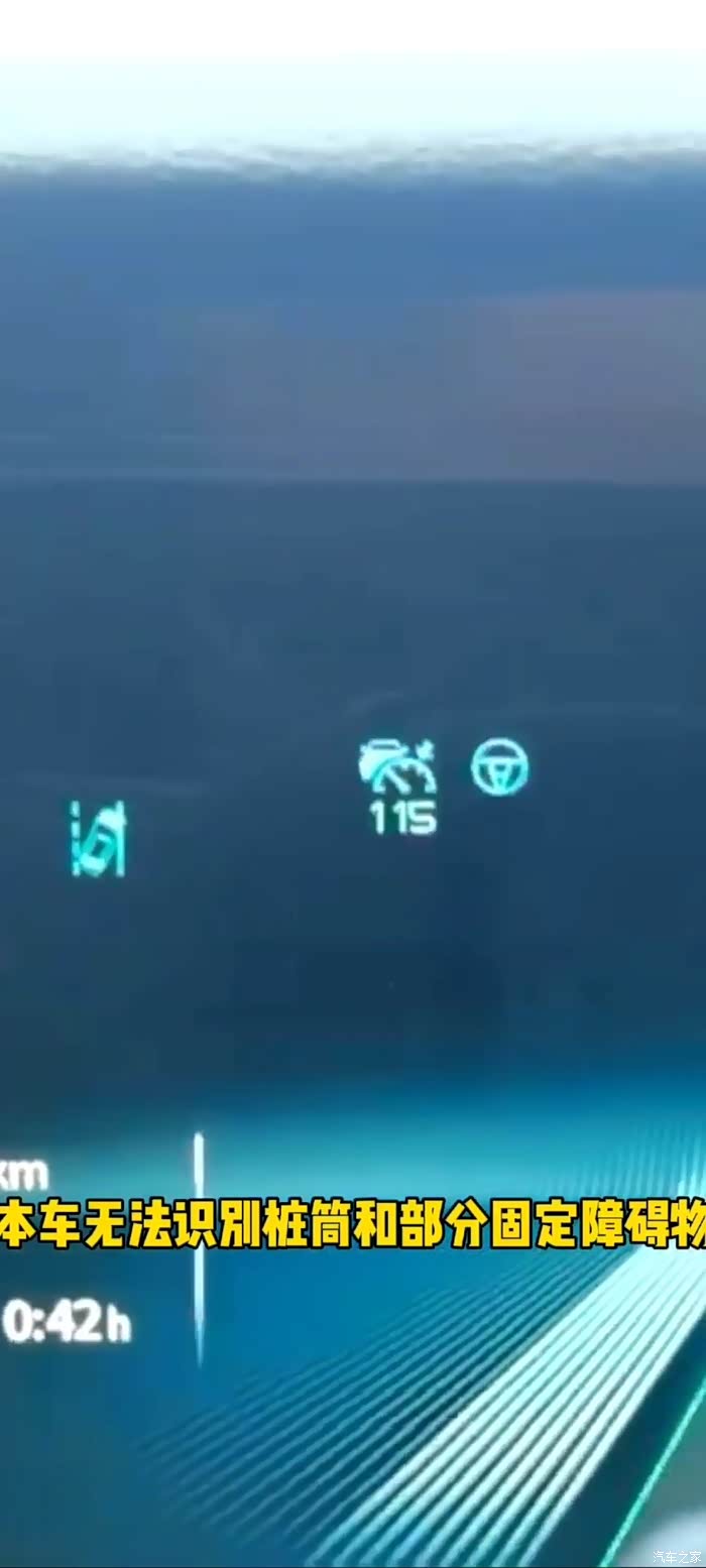

▲最后请注意,红旗E-HS9目前不能识别高速公路上的桩桶和一些固定障碍物,遇到弯道曲率过大的时候,车辆也会提醒你接管。
