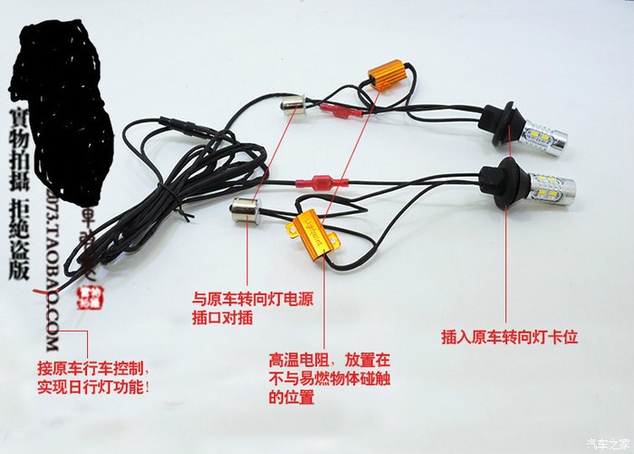

接线方法

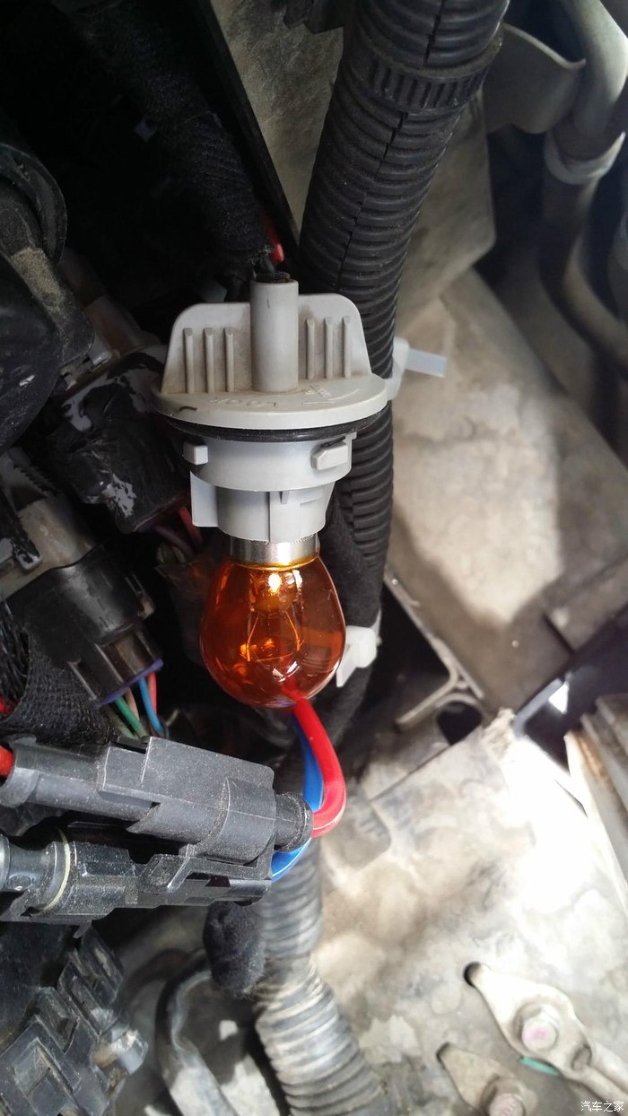

       将原车灯牌拆下,把标有“与原车转向灯电源插口对接”的白色灯头座(接线头)装进原车塑料灯座即可,标有“接原车行车控制,实现日行灯功能”的红色线头接保险丝盒里面的BF4(用7.5A保险片),安装完毕。

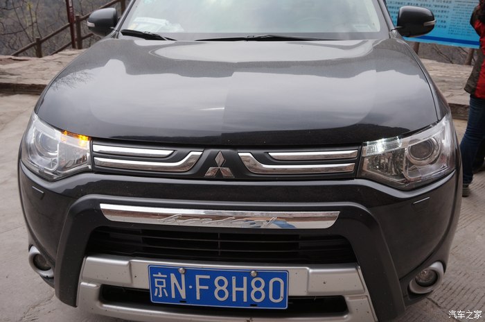

车辆启动,日行灯常亮(白天效果)

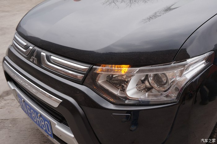

右转向灯亮
左转向灯亮

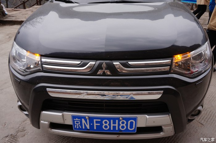

双闪亮
       利用清明节3天假日出去跑了近2000公里,经实际检测效果满意。至于其质量是否可靠,工作是否稳定,使用寿命能达到多久,还要靠以后的长时间使用来检验。
