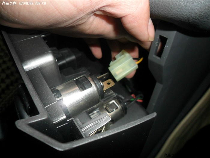

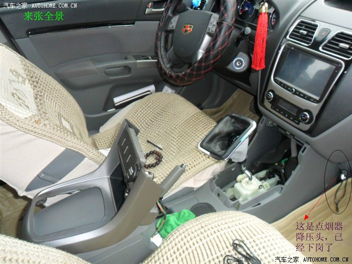

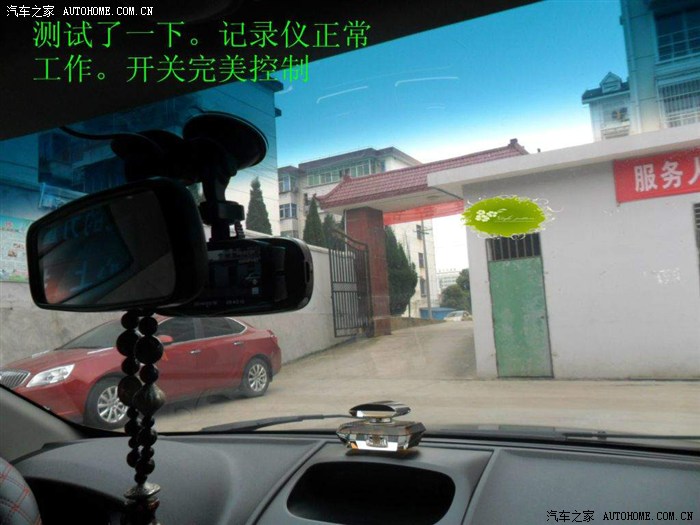

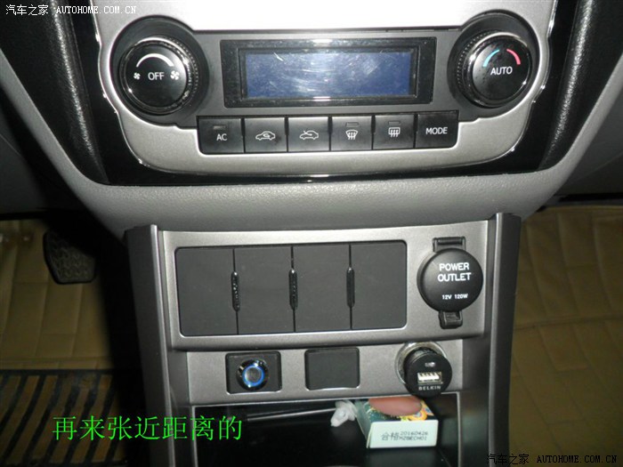

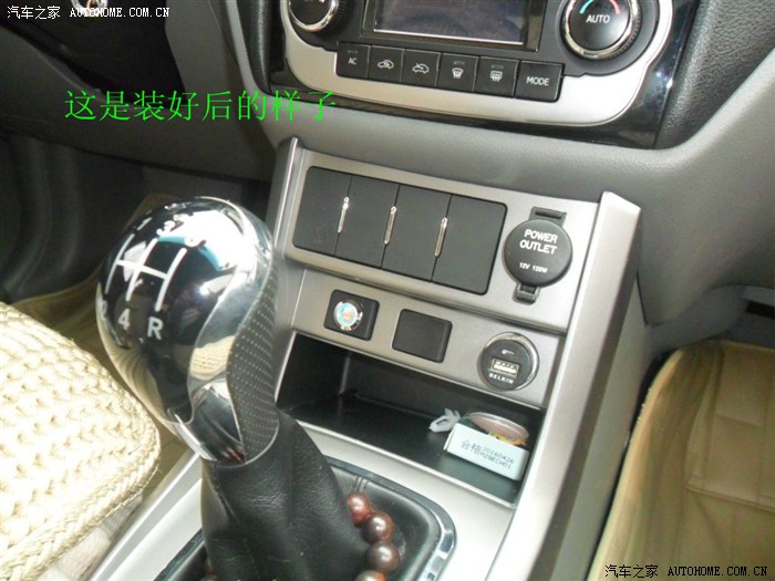

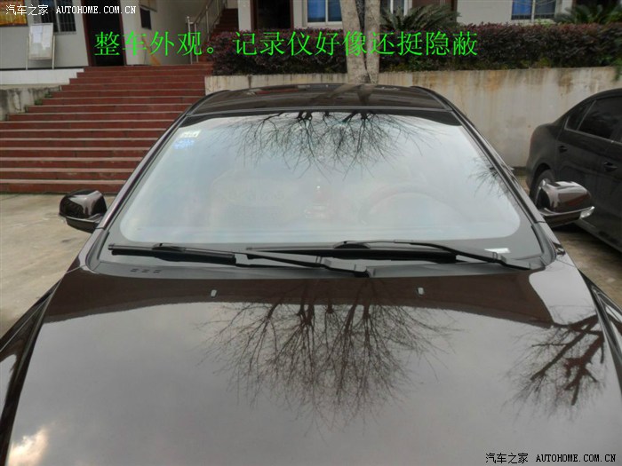

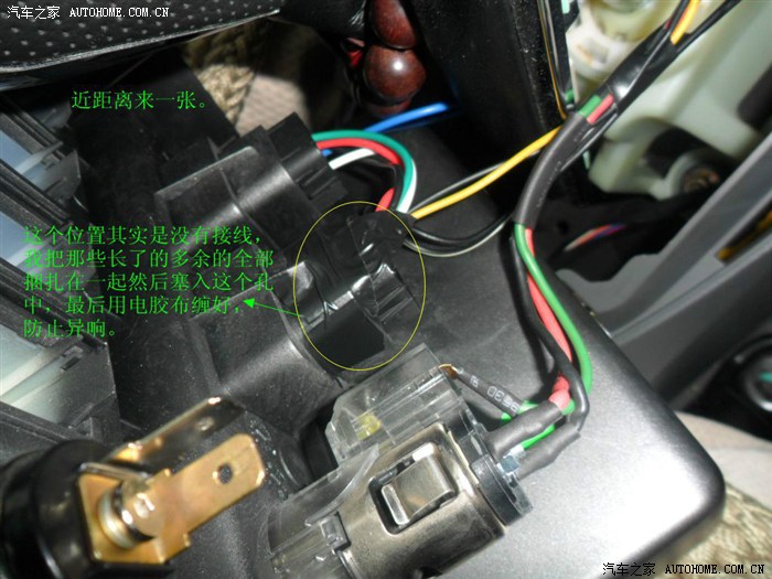

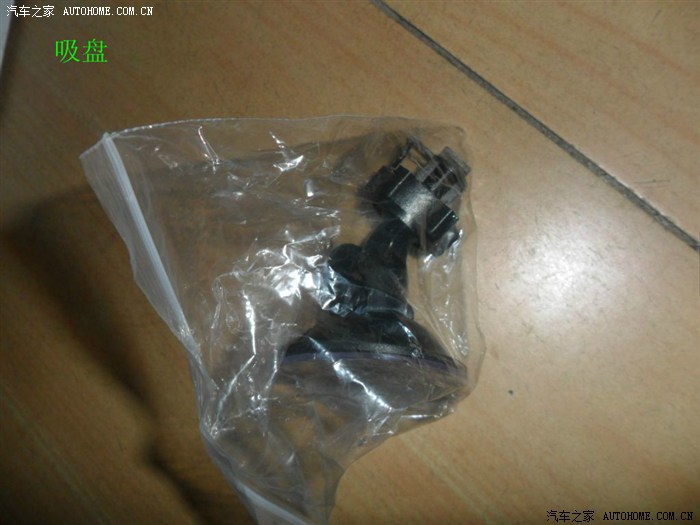

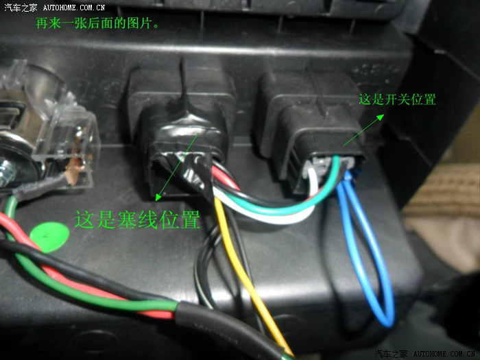

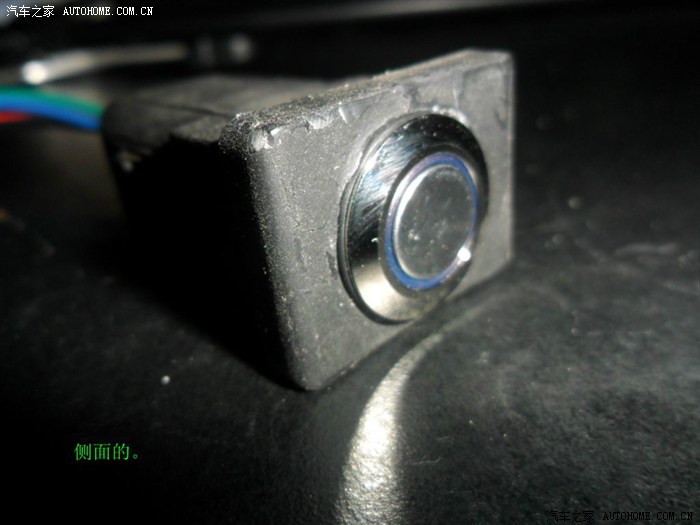

       车子买来已经一年多了,行车13000公里,一直以来都爱护有加,目前为止,论坛里说的生锈、漏水问题没有出现,异响倒是有,就是副仪表台那里,后来借鉴车友的方法塞海绵予以解决,一直以来都想认真的坐下来写个帖子,可是却一直没能实现。先后换过导航、蜗牛喇叭,自动升窗器,后备箱升举器,更换冰蓝色示宽灯,近光氙气灯等等。除了导航是在汽车修理店换的,别的都是自己动手搞的。
       这次加装行车记录仪,决定发个帖子出来。以方便一下有这个需求的车友。至于版主能不能射精,呵呵。。呵呵,我还是蛮期待的。。

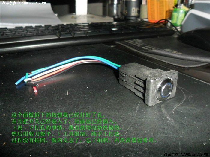

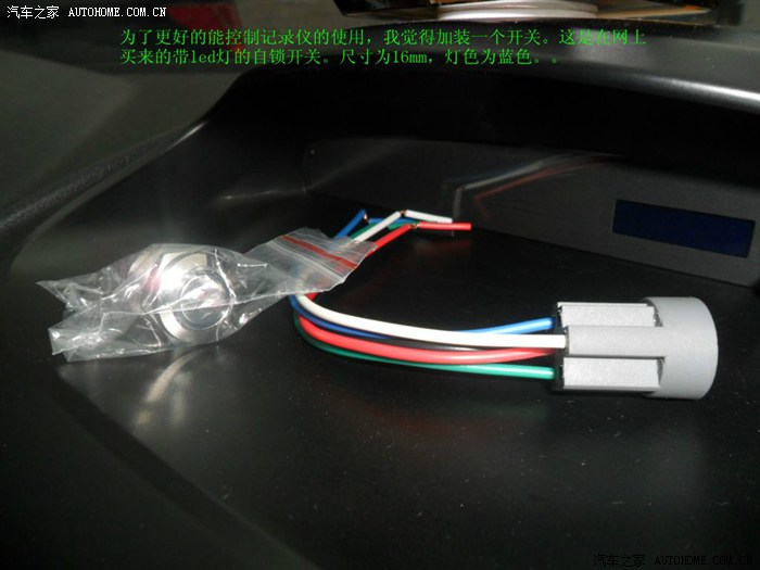

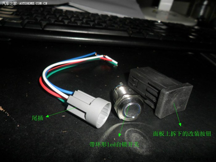

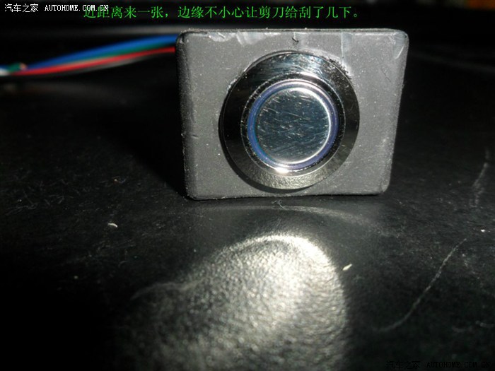

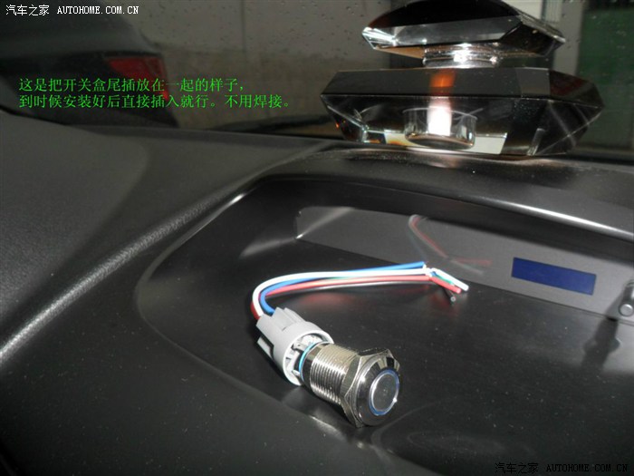

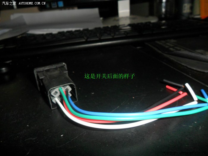

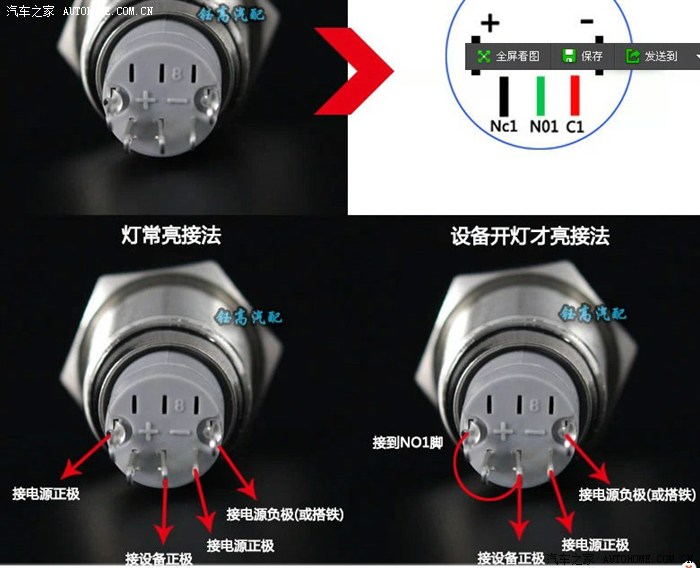

最后来一张带led灯自锁开关接线图。

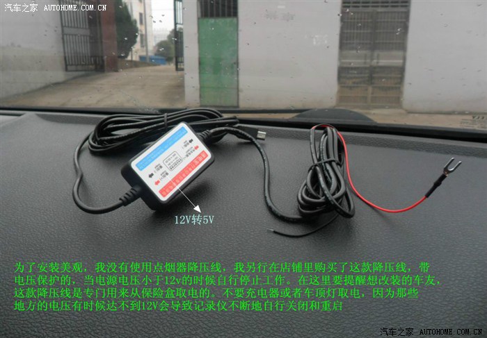

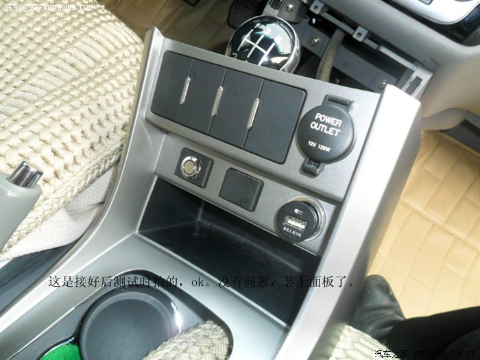

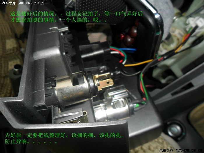

自此本次作业结束,至于保险盒取电和走线的图片,有不少车友已经发布了,我i就不赘述了。。
为方便大家,刚刚找了一篇关于保险盒取电和走线的帖子。http://club.autohome.com.cn/bbs/thread-c-799-24886162-1.html
希望能给想自己动手改装的车友一点启示和帮助。。。谢谢大家!!!
