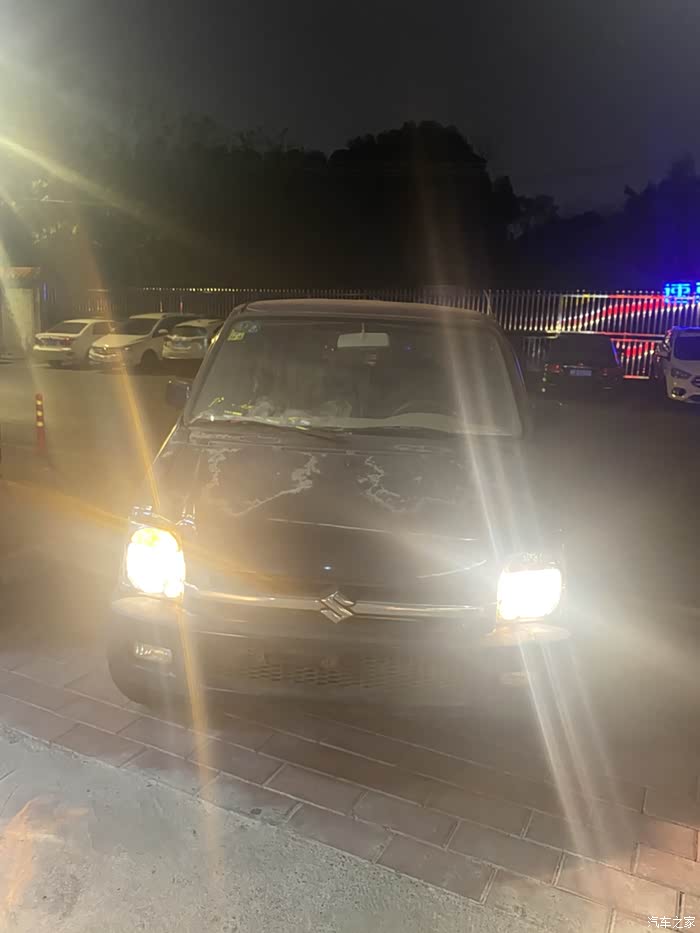

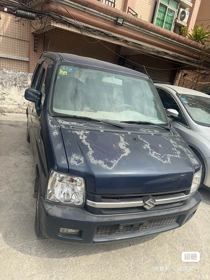

四千块喜提10年十五手北斗星 第一次拆车玩儿
咸鱼看的车
然后从清远跑到广州去看车

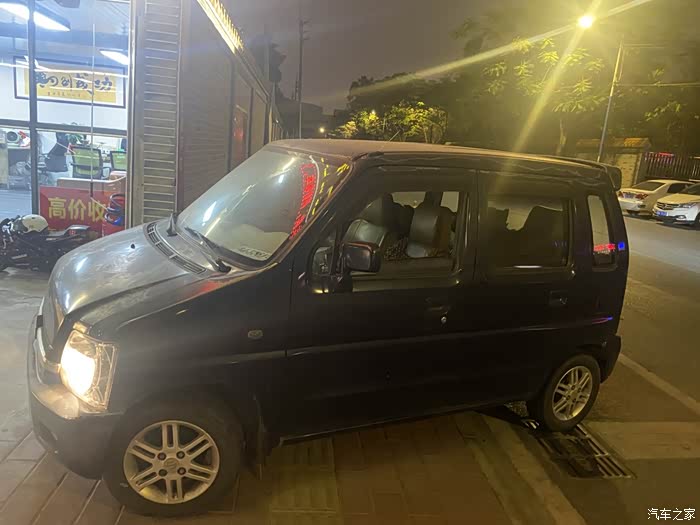

看车中 发现车况还行 底盘喷过底盘装甲 发动机也还行 排气筒滴水 就半轴离合有点儿渗油 其他小问题自己都可以处理

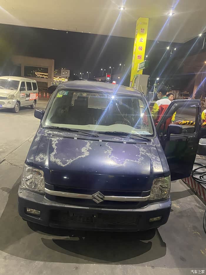

然后第二天晚上下班就去提车了。加油中
准备上高速回去 虽然有点儿冒险
只敢在最右道跑八十 就怕把我扔路上了 还好最后顺利回家

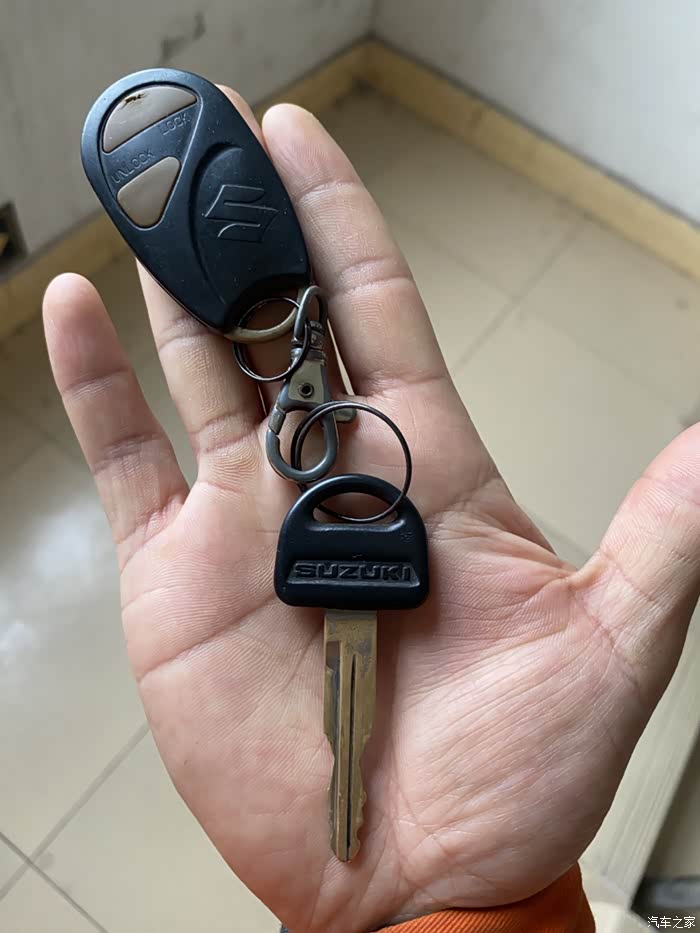

原装钥匙

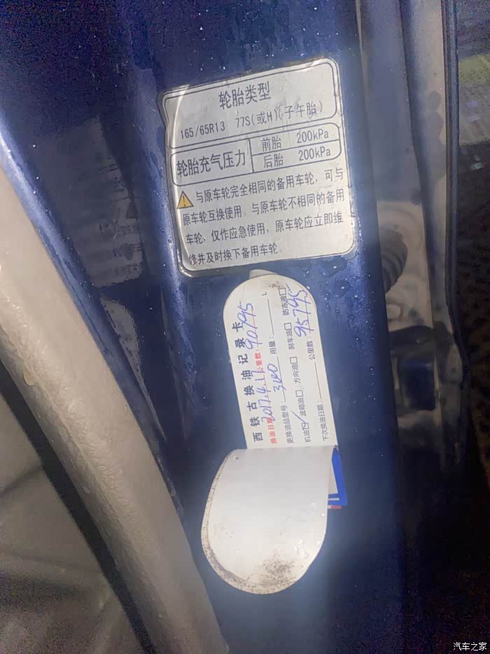

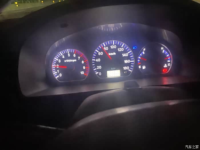

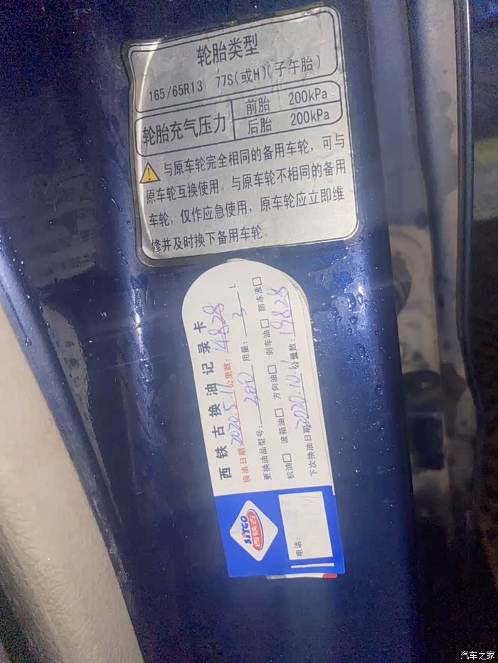

表调成两万几 跟我说十万公里左右
回来才发现估计保底十五万往上

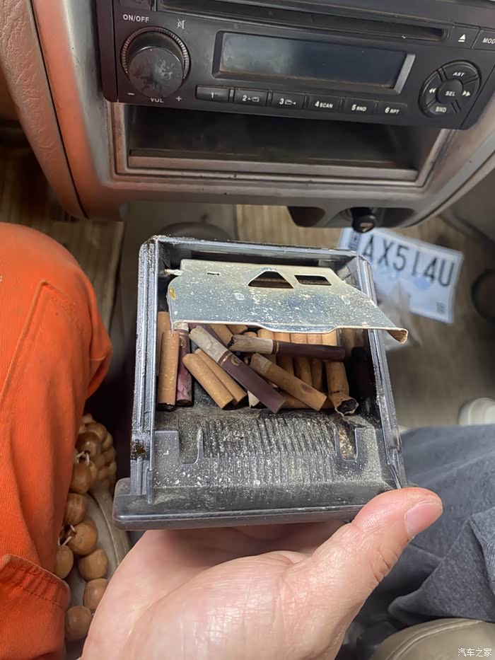

不晓得放了几年的烟头

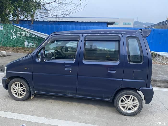

停厂路边

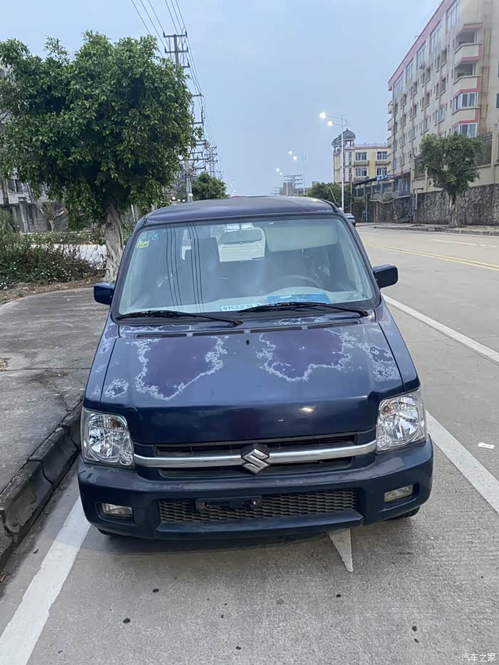

还是原漆

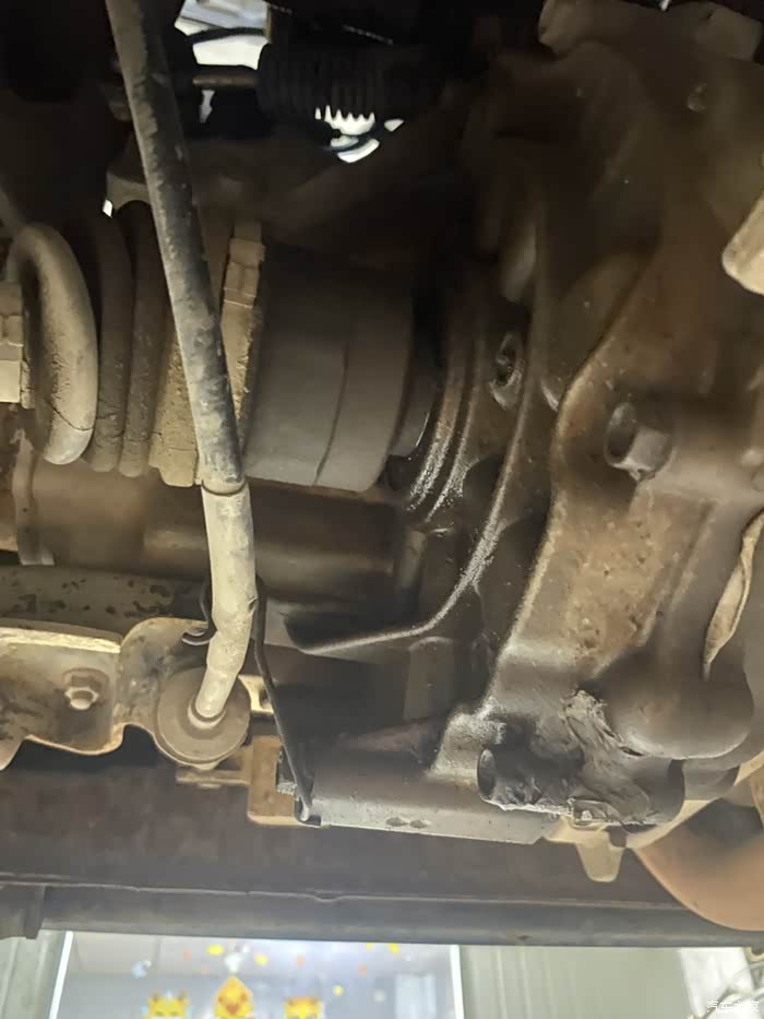

半轴密封漏油

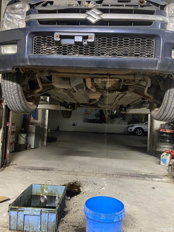

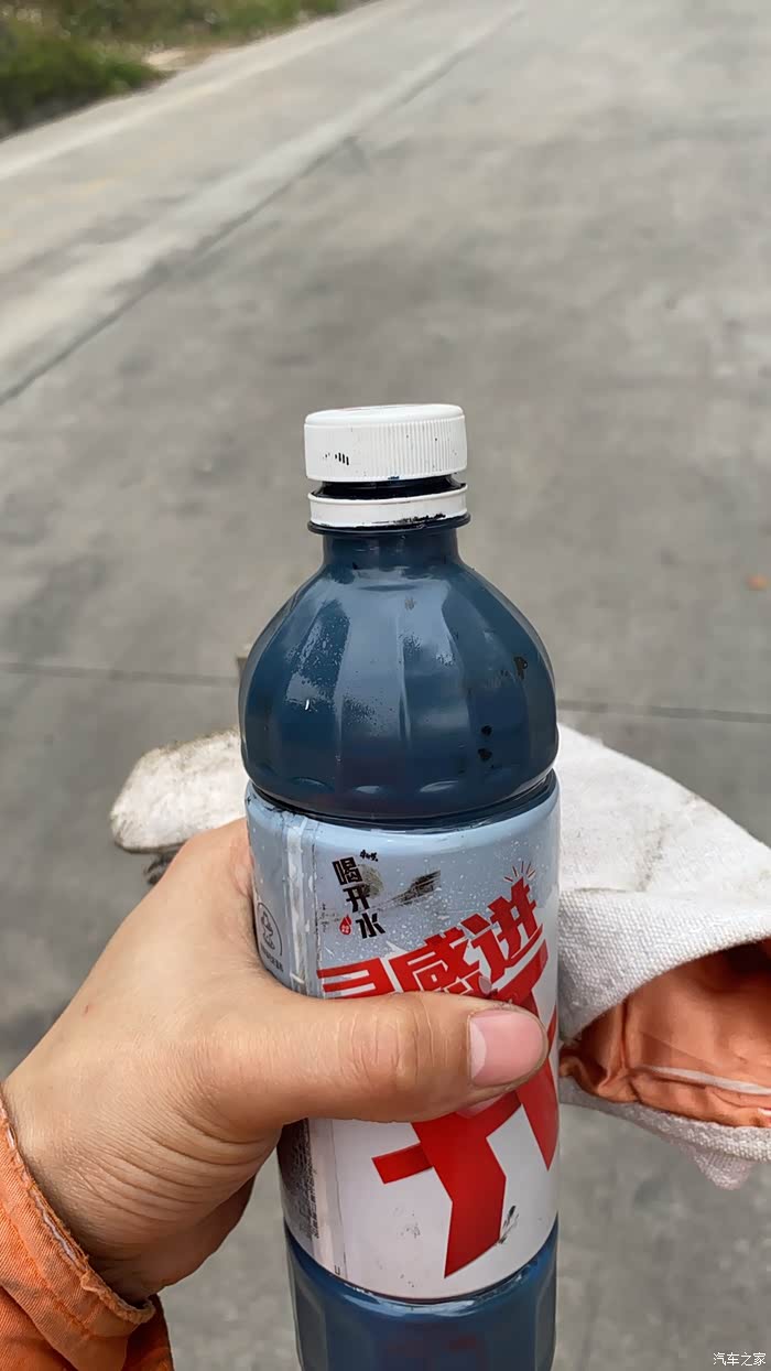

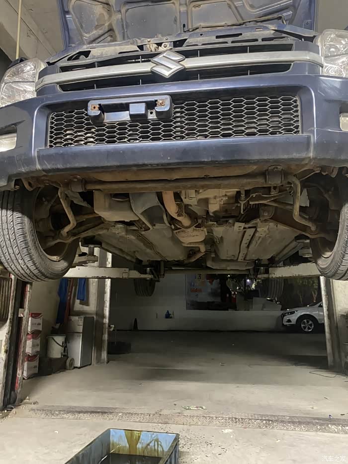

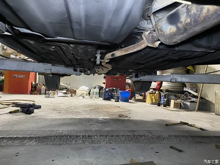

找了个修车店 自己更换机油 换防冻液 防冻液比较脏

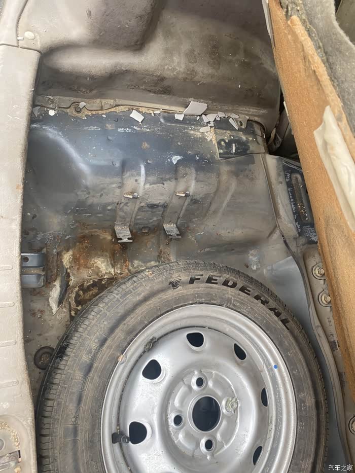

后玻璃窗漏水 有点儿锈
自己调的漆
把锈用砂纸打磨了下

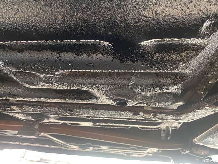

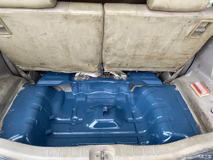

底盘清洗 准备喷漆

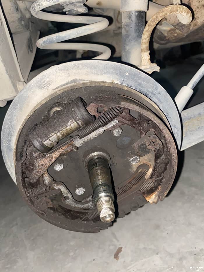

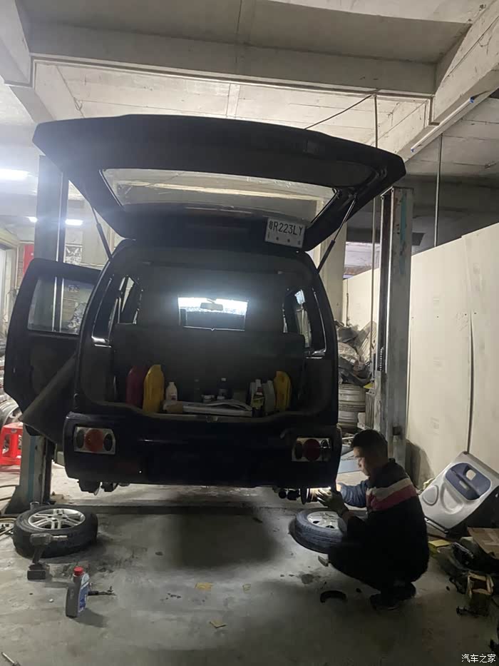

更换后刹车片 结果发现分泵漏油 一下更换了两个分泵 刹车油
底盘装甲

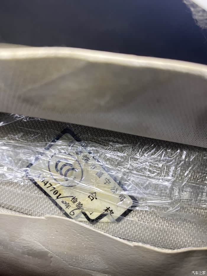

惊喜的发现车座椅还是新的 这车所有东西基本上都是原装

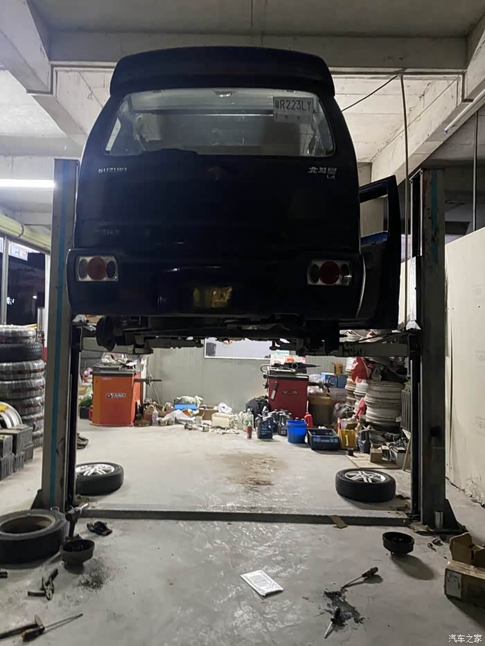

喊修车师傅帮忙换后刹车片

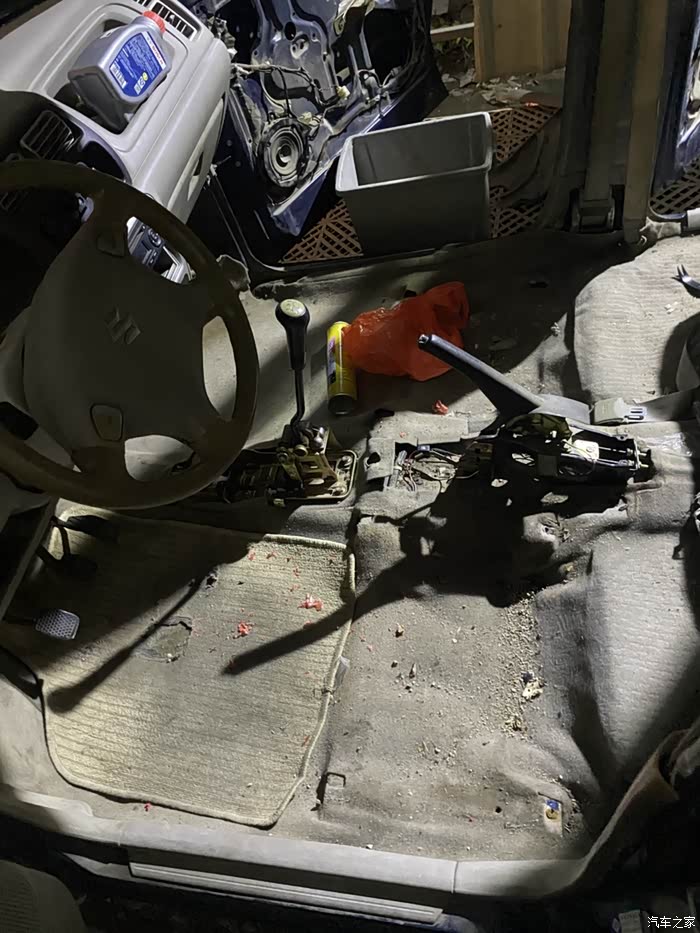

清理车内卫生

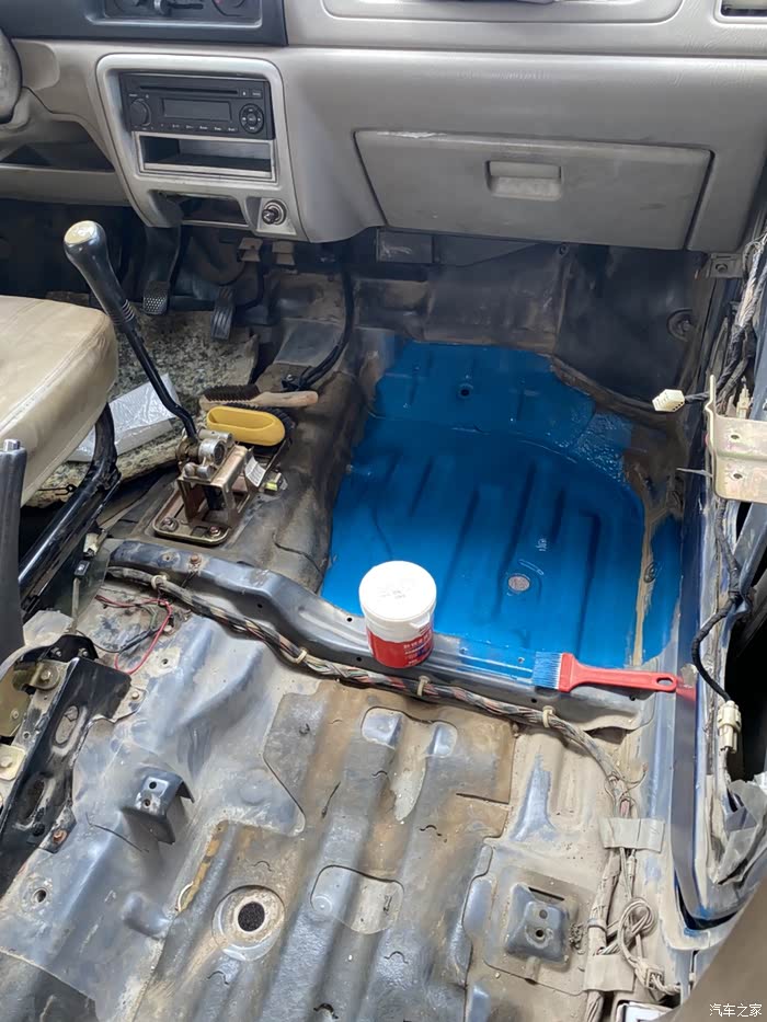

除除锈 涂涂漆
