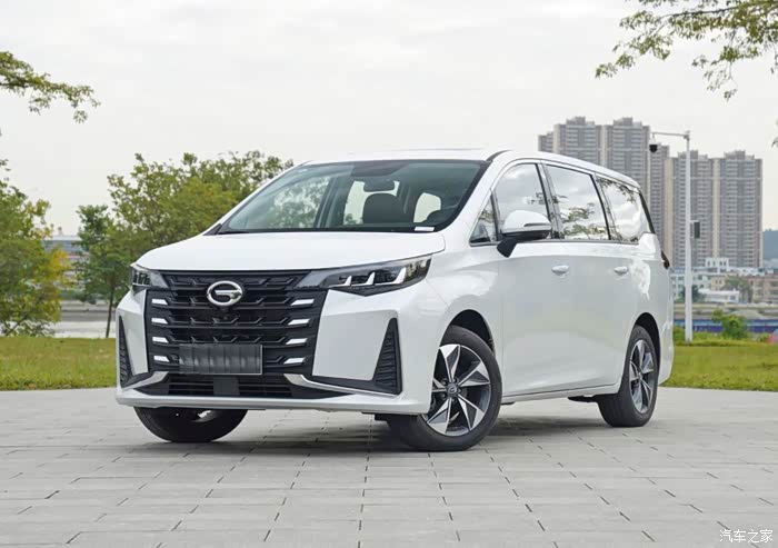

油耗降低1L,2023款传祺M6 PRO发动机换代

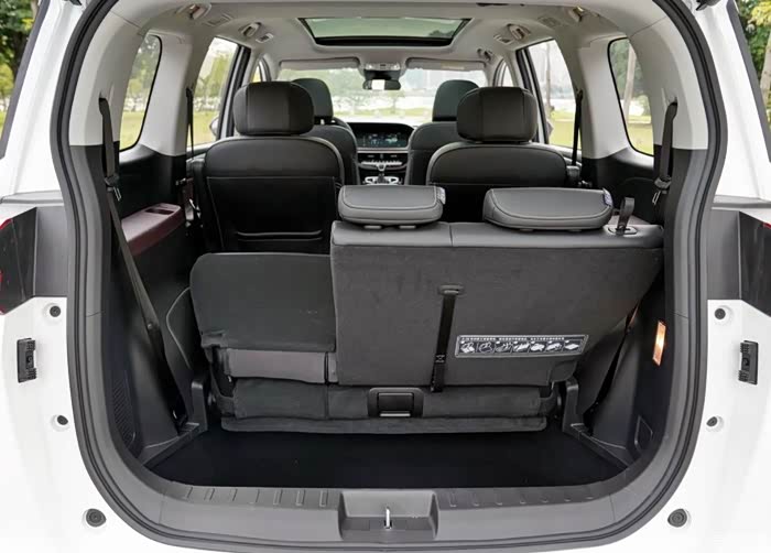

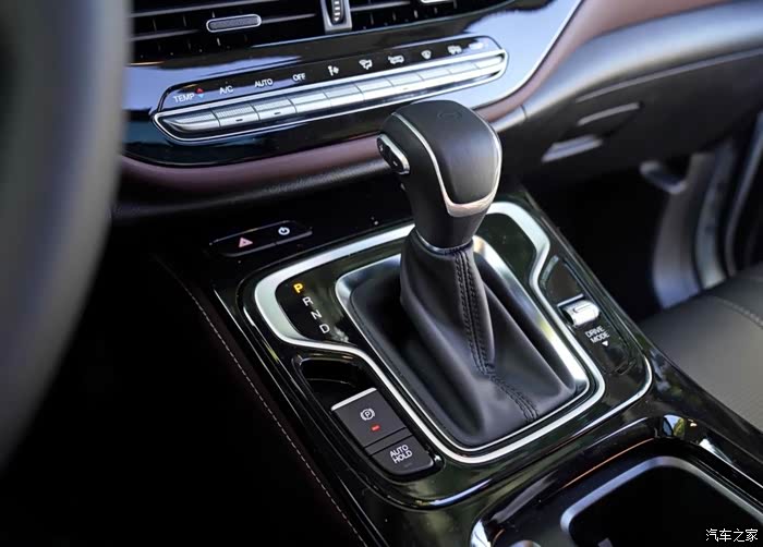

2023款广汽传祺M6 PRO起价11.98-万元,采用了7座布局,相比老款,主要变化是更换了新的发动机和变速箱,第三代1.5T发动机带来更低的油耗和更高的功率,扭矩曲线更加宽泛。
