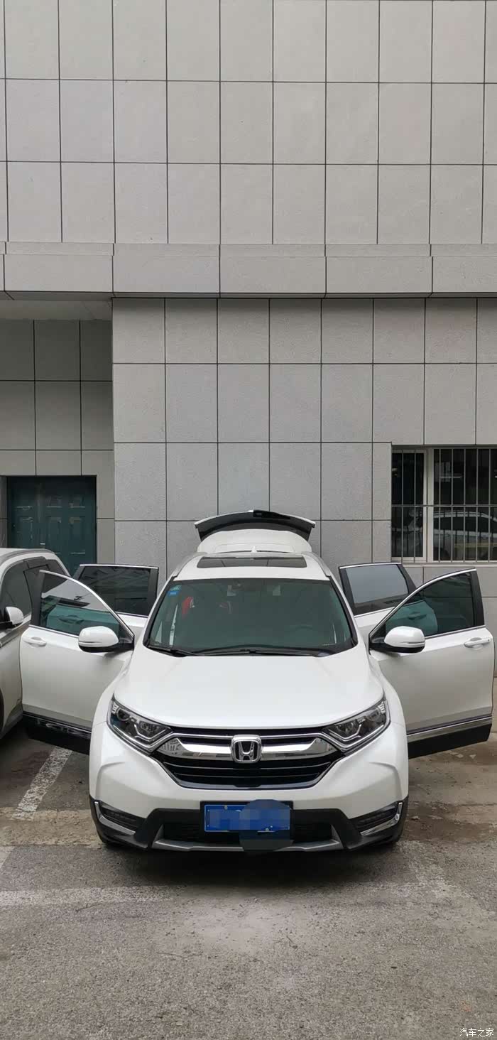

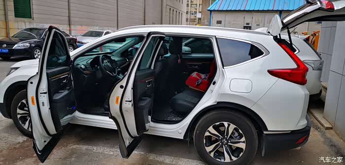

摸索了一些可能常见的用车小问题或者小技巧,欢迎大家补充!我的车是风尚版,某些功能可能和其他版本会有区别,欢迎修正!先来几张展翅图,开门接客!哈哈哈哈
(旁边是三菱欧蓝德,气势感觉不如CRV,不拍它了,呵呵)
(侧面开门,开合角度很大,很好)

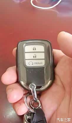

钥匙的各种功能,哈哈
1、远程启动。首先按一下锁车键,然后再按hold键,按住,然后看到车子双闪连续快闪三次,紧接着又快闪三次,共六次,表示远程启动成功!
(远程启动时候注意,启动后汽车空调自动根据车内外温度开启,并且是最大风力,远程启动后,十分钟内无其他操作,车子自动熄火;远程启动后,带着钥匙可以正常进入车内,这时候仪表盘提示:若要驾驶车辆,踩住刹车踏板,按一次电源按钮即可接管车辆;如果你进去车里,不踩刹车,直接按一次电源按钮,车子熄火,但保持通电,若要驾驶,你还要重新打火!)
2、遥控钥匙降车窗。按一次锁车,然后按住开锁按钮,四门车窗和天窗可打开,按的时间长短可以控制开的程度!

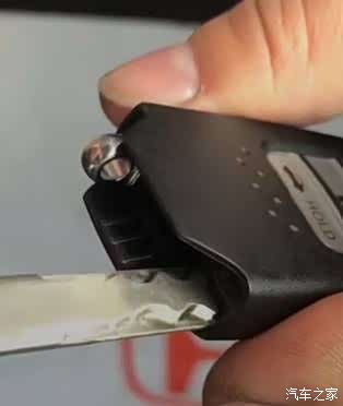

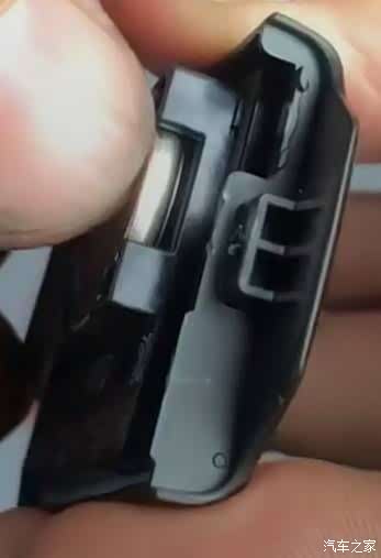

3.钥匙没电怎么办?一个是拆开钥匙换电池,怎么拆,看图!
(拔出机械钥匙,然后用机械钥匙把钥匙壳别开)
(钥匙壳一分成二,里面有纽扣电池,型号是2032,自己去买个新的换上就ok,纽扣电池档次很多,建议买好的,又稳定,又耐用)

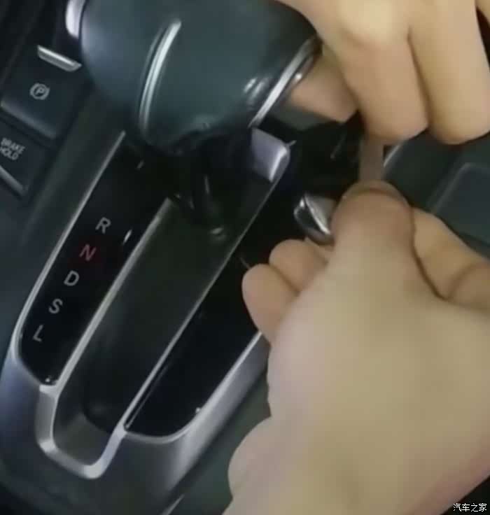

4、救援或者拖车时候,打不着火,但却需要换挡到其他档位,怎么办呢?
(在排挡侧面,有个小孔,用指甲或者一字螺丝刀或者其他什么玩意,一翘,把小孔上的盖子敲开,然后把机械钥匙插进去,顶下去顶住,然后你就可以随便换挡了!)

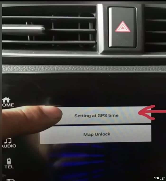

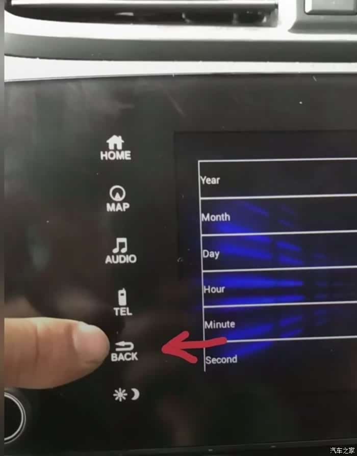

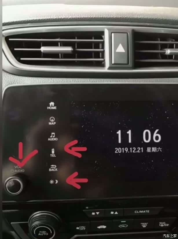

车机时间老是不准怎么办
如何设置精准的车机时间?拢共分四步。
(第一步,按下媒体开关+亮度+电话键,进入后台工厂挖煤)

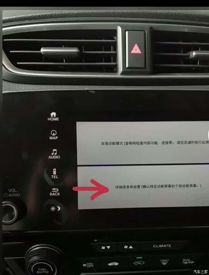

(第二,点击详细信息设置)
(第三,setting at GPS time,设置GPS时间。)
(第四,进去调你的年月日分秒,然后反回键妥活!挖煤有风险,操作请谨慎啊!)

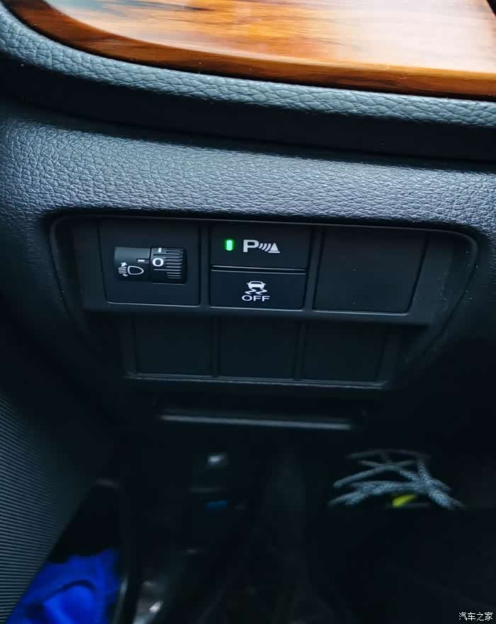

灯光调整的事宜。车内驾驶位左膝盖前面,有灯光高低的调节按钮,这个是一种调节方式,车内调节。数字越小,灯光越高。
(p是倒车雷达,很多车友不小心碰到,关了雷达,就跑去修理厂说倒车雷达坏了。OFF那个按钮是车身稳定系统关闭,建议大家除了强力脱困时候长按此键关闭之外,平时用车千万不要关闭,对安全有保障!)、

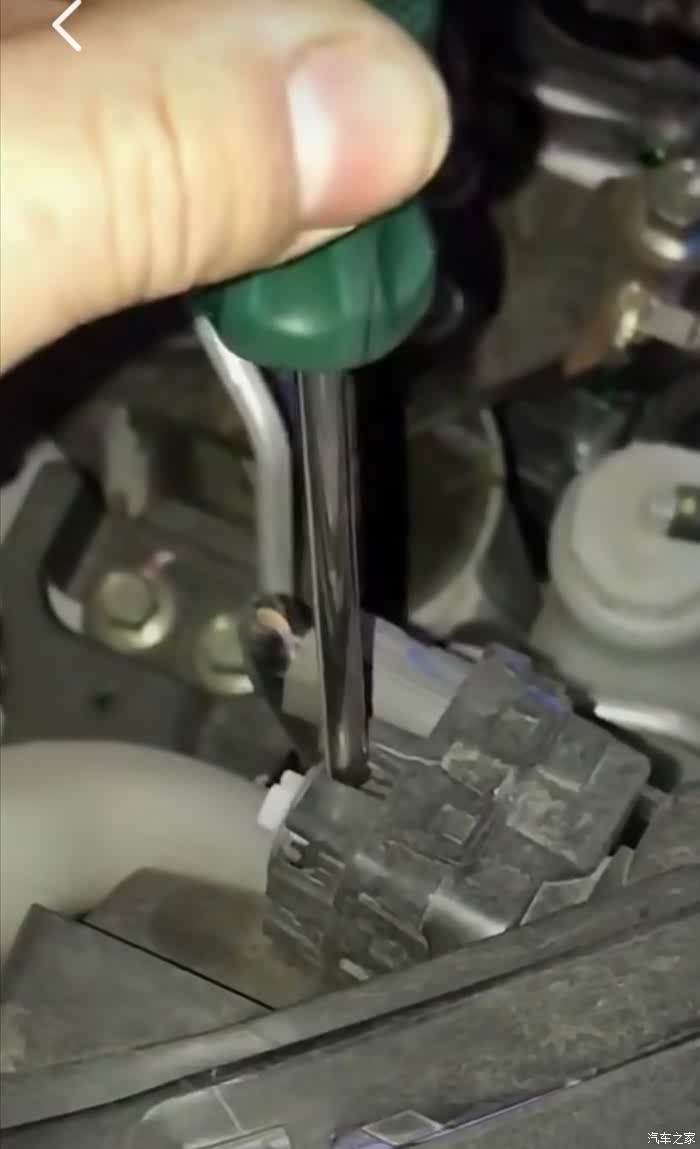

另外一种调节灯光宽度和高低的方式就在机舱内了,机械调节。
(打开机舱,在灯的后面会有这种机械调节装置,一侧有两组这种装置,上面那组调节高低,下面那组调节左右,用十字花螺丝插进去,顺着劲调节,别太猛,正时针灯光向下,逆时针,灯光向上。调节灯管左右同理)

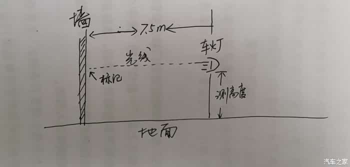

怎么调灯光高低才合适?给大伙画个简图,店里的师傅传授的方法!
(车灯灯泡距离墙面7.5m,停好车,测一下车灯距离底面的距离,然后到墙上标记出这个高度距离,然后上车,打开车灯,看灯光的切线是否和墙面标记的高度一致,若不一致,就按照机械调灯光的办法,去调整两组机械旋钮即可)

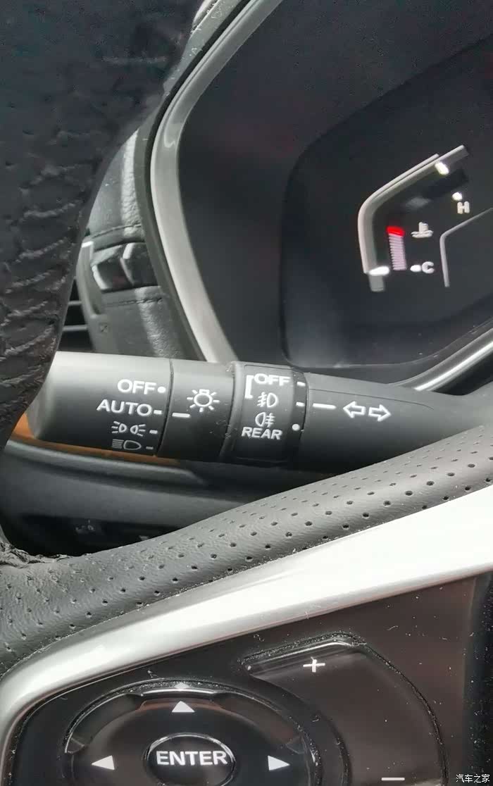

自动大灯怎么用?灯光控制杆,放到AUTO档,就是自动大灯了,外面光线暗,大灯自动开,光鲜亮,自动关。到中控车辆设置-灯光设置中可以设置灵敏度,建议选择中度就可以了。
(告诉大伙,如果是行驶过程中,已经大灯自动亮了,往下转到OFF,大灯不会关,因为系统认为需要照明,关了有安全隐患;若在停车P挡时,拨一下OFF,灯光可以关闭,若再次挂到其他档位,系统认为你要开车,大灯再次自动亮起。如果想在行驶过程中关掉自动开启的大灯,需要向上旋转,拨到近光灯那档,等一秒后,自动亮起的大灯会关闭,但此时已经不是AUTO自动状态了。如果想要大灯长亮,那么需要在自动大灯没开亮的时候,拨到近光档,这样前大灯就一直点亮了,若要关闭,拨回AUTO)

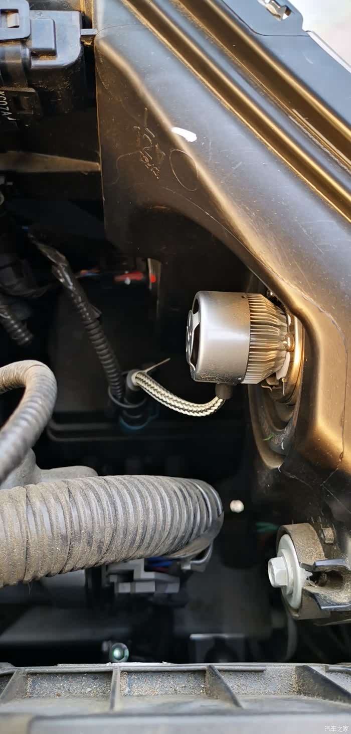

(我车上的LED灯,安装很简单,逆时针扭下原车灯,拔掉插头,对插LED控制线,把LED灯扭回去,妥活!)

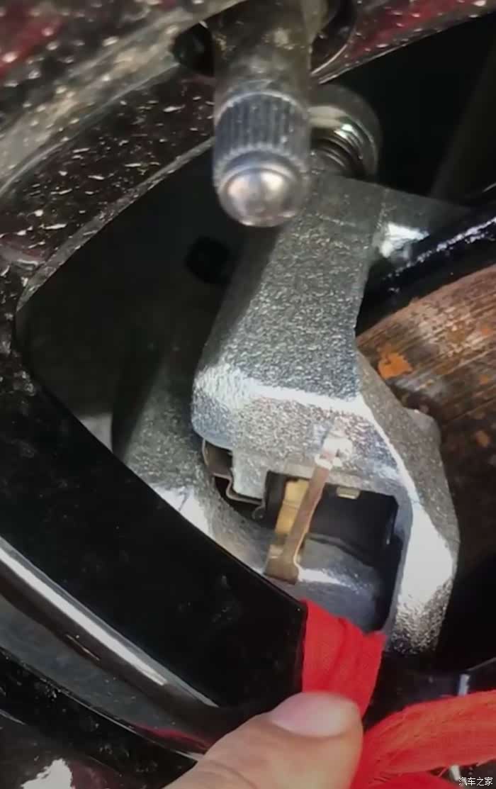

轮毂上面绑红绳?oh,no!
买了新车激动,绑上红绳图喜庆平安的问题。也不知道是谁发明的,新车很多人都喜欢在轮毂上绑红绳,但是安全隐患很大啊!
(有车友绑的红绳就挂到了刹车卡钳上的弹片,导致刹车片无法回位,刹车弹片也废了,所以大家还是不要绑了为妙!)

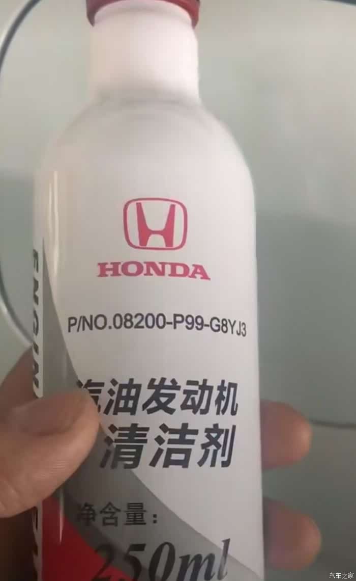

汽油添加剂,官方指定?
保养的时候到底加不加发动机清洁剂?我们这边的店里要求保养必须加此物,本田缸内直喷压力比较猛,加了这个东西,可以防止喷油嘴堵塞甚至损坏喷油嘴,喷油嘴要是嗝屁了,得拆发动机,很麻烦的样子,所以每次保养,厂家要求必须加。
(5000公里来一瓶,不加我们这边算脱保!自己买的还不行,必须得店里的,唉,,,,不说了)

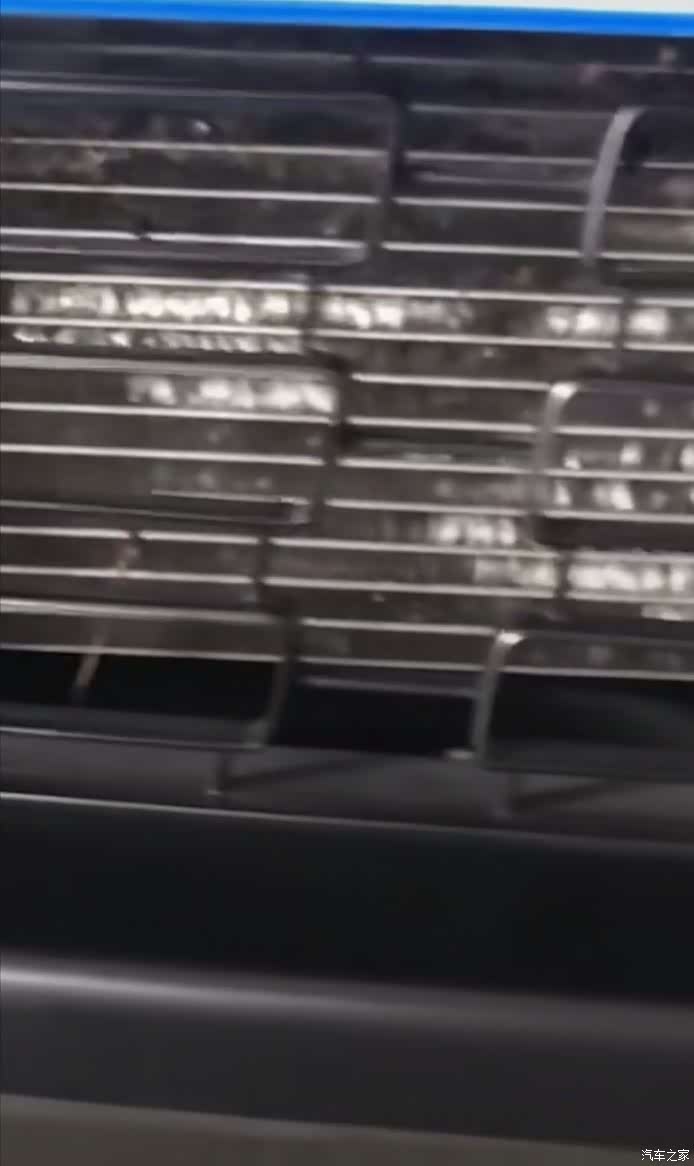

刷车要注意。本田的水箱和中冷器都在前中网内侧,刷车时候,要是拿高压水枪猛冲这个位置,结果就像下图这么惨淡。
(借用的图片,这是车友的车,中冷器的散热片成片被冲倒,惨不忍睹啊!建议大家刷车要小心,如果要冲洗,还是保持距离,尽量垂直冲,另外,可以加CRV定制的水箱中冷器保护网,加在中网格栅上,可以很好的保护水箱散热器和中冷器)

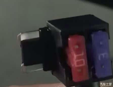

(这个东西叫取电器,几块钱一条,大家增加车内电器需要取电时候,强烈建议用这种取电器去插保险盒,安全,稳定,本田车型用的都是mini型号,内侧位置插原车保险丝,外侧位置插控制用点设备的保险丝,安全又高效。)
