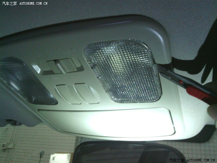

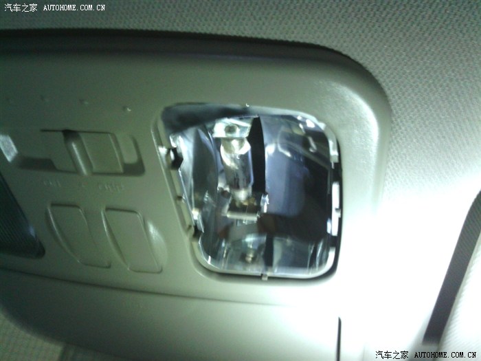

开始动手了,先把灯盖拿下来,不过要小心,几个小脚很容易搞断的,不能心急
看动原始灯泡了,呵呵,很丑,而且用得黑黑的,可以差不多不能用了,不管了,先拿下

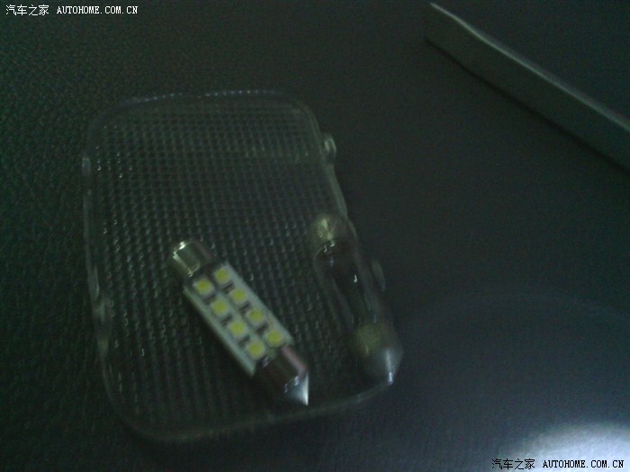

对比一下长度,是一样的,一看就知道档次不一样啦

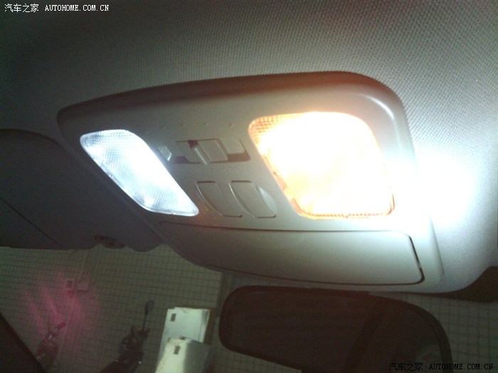

装上去要注意,LED是分正反方向的,装上去如果不亮就要头尾换一下位置!左边的是LED,对比一下效果!
完成后室内效果,后面的顶灯带了一点紫红色,买的时候没注意看,其实我就想要白色的

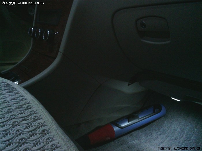

脚底灯也换了,呵呵

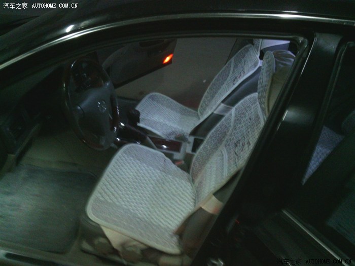

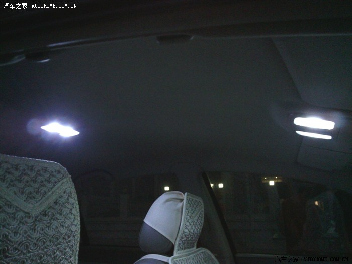

室内整体较果,真不错*(自我感觉)

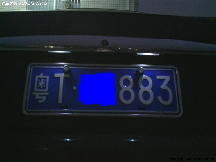

再来一个LED牌照灯,有点档次吧

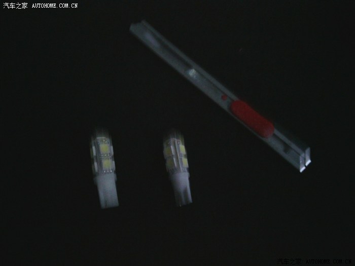

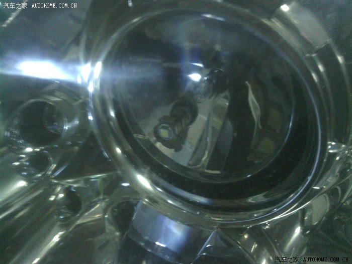

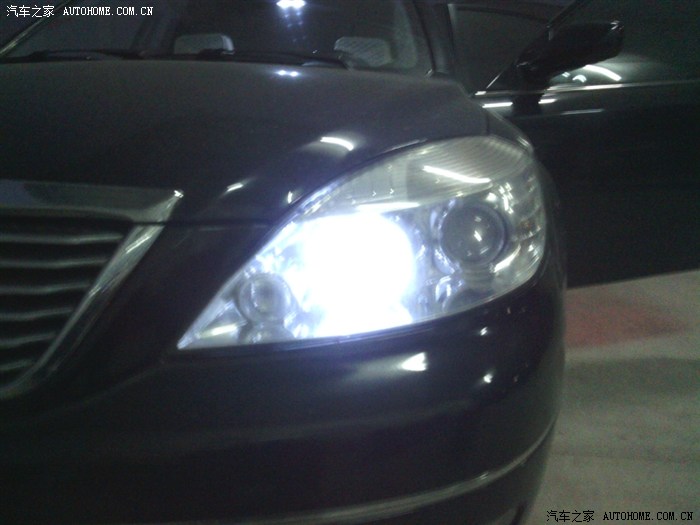

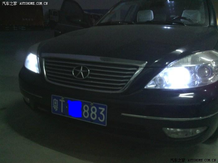

还有最拉风的示宽小灯,有点氙气灯的感觉了!

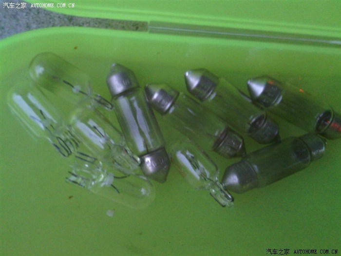

最后换出来的所有废灯泡,全部都黑黑的,还有两颗LED灯炮多出来的,留着备用
