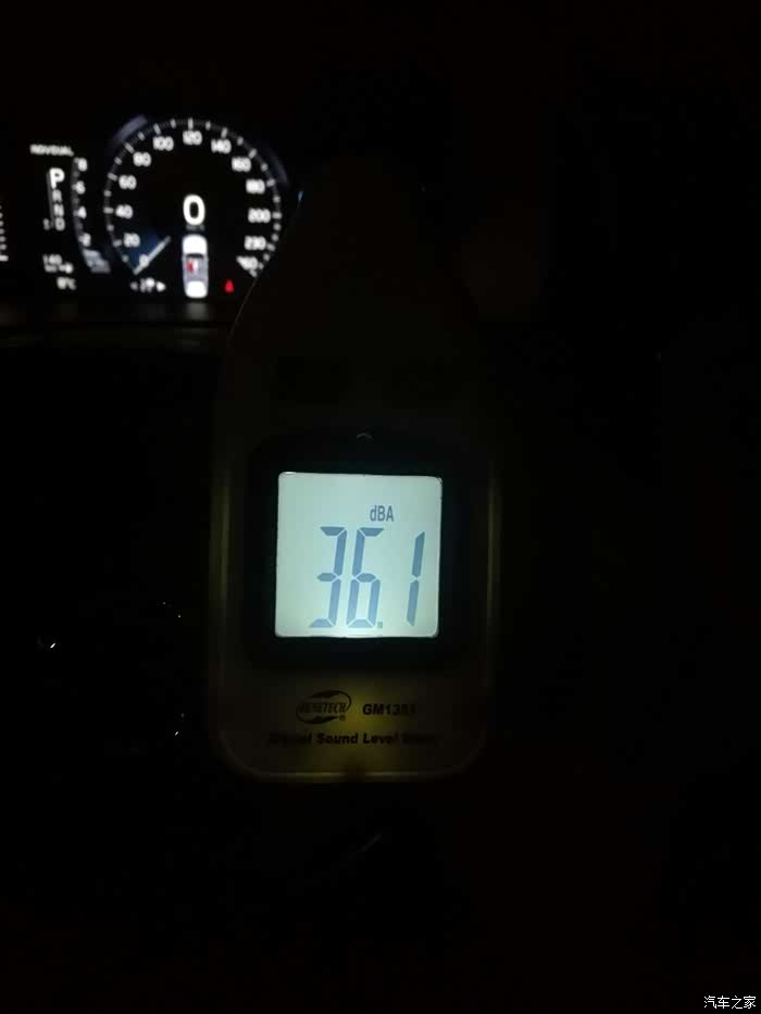

按原来的经验,机盖隔音发动机高转速的情况还是有作用的,但怠速基本没有感觉。这次做完测试了一下,居然减少了一个分贝,有点出乎意料。恐怕原厂的那个只是隔热作用,根本没起到隔音的作用。
只是简单的做了一下机盖隔音,没想到还是有效果的,上次四门隔音后大概是37分贝,这次居然36.1。

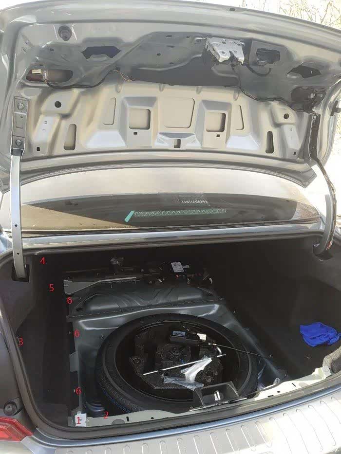

先看看怎么拆装饰板
这个是借坛子里车友的图,刚刚发现没有拍后备箱全景。
两侧的装饰板螺丝卡扣是一样。
按照图片中的编号来讲。
1号是螺丝,我用活动扳手拆下来的。
2号是后备箱绳索固定点,这里用10mm套筒拆下。

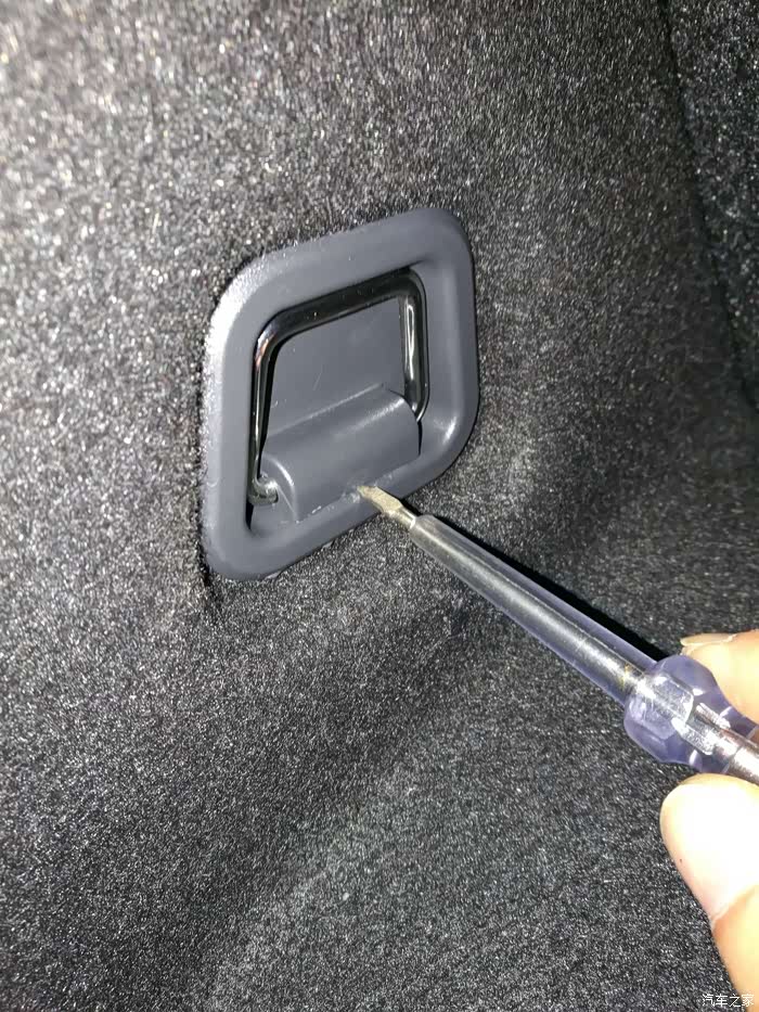

3号是个挂钩,用平口螺丝刀翘上部销子,然后把挂钩拔出来。
4号是个卡扣,比较难拆,说明书里有讲解,可惜我当时没看懂。
5号跟2号一样是固定点,就是多了一个小盖板,把小盖板撬开,就看到螺丝了。
6号是3个螺丝卡扣,直接用手就拧下来了,装的时候,不用拧直接一按就行。

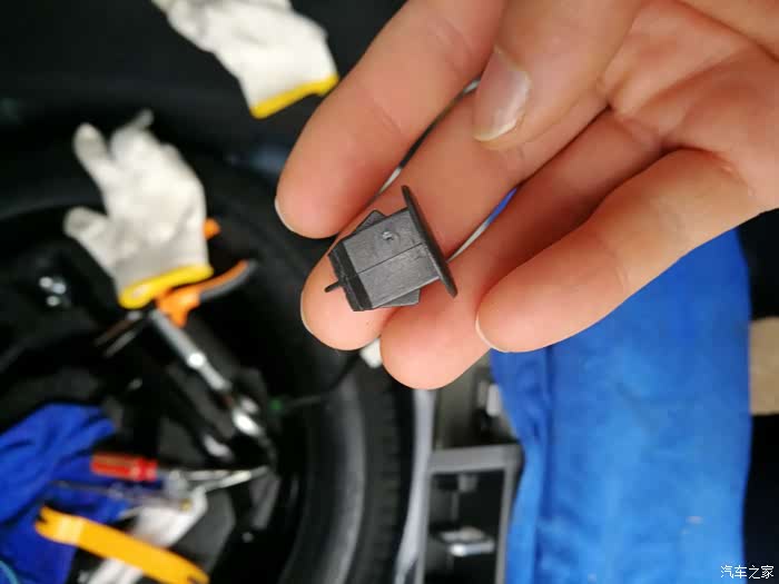

这个是4号位置的卡扣,两侧有两个耳朵,说明书上说用两把平口螺丝刀同时按下,然后拔出来。卡扣是一上一下两个,里面根本没有空间插进去。最后搬开装饰板用手从里面把卡扣按下,这才拔出来。
注意,里面是个长方形的,不是圆的。
这是卡扣的位置,上方根本没有空间插螺丝刀

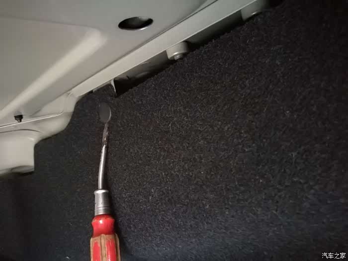

这是5号位置的,先撬开面板,就看到螺丝了。

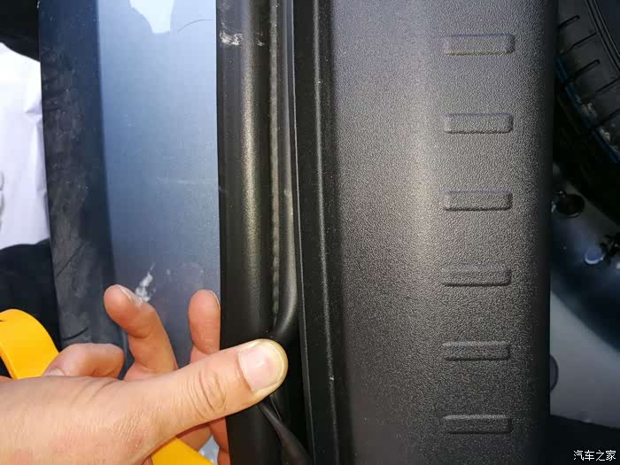

这是拆下来的后门槛,拆掉1号和2号(左右各有一个2号和1号),稍用力向上提,提不出来就把边上覆盖的密封条翻起,再提里面的卡扣咔哒一声,就提出来了。后门槛上面有两个电缆连接,长线是后备箱照明灯,非常短的那个是遥控钥匙感应器。按下插头上的一个小卡子就可以 拔出来,这种都是一个模式。
后门槛包皮,其实是密封条,装的时候也要把包皮翻出来

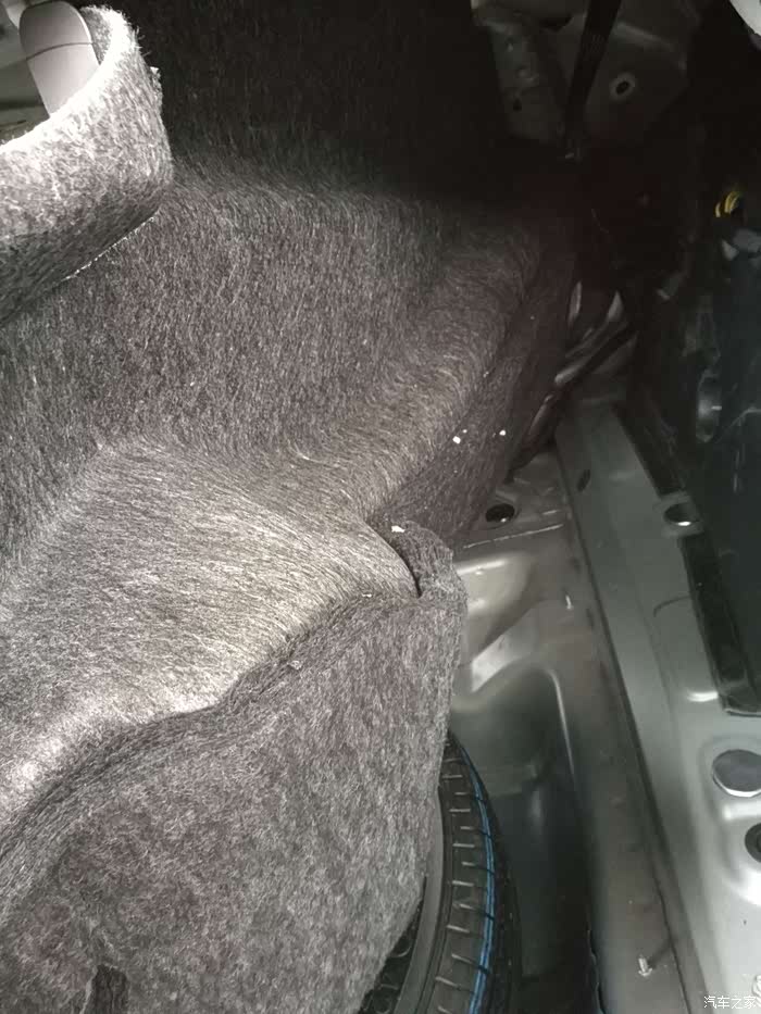

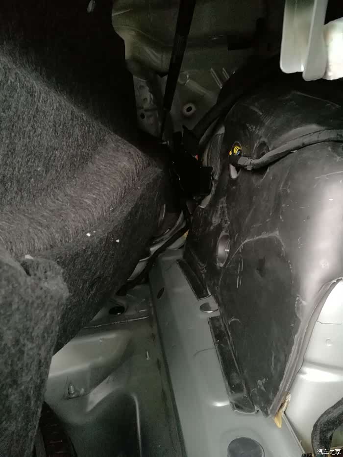

上面标记的螺丝全部拆掉,侧装饰板扳动到这个位置就可以操作了,没必要把装饰板全部拿下来,前面还有一截压在后座椅背里。

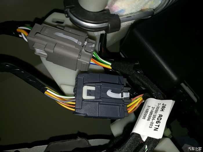

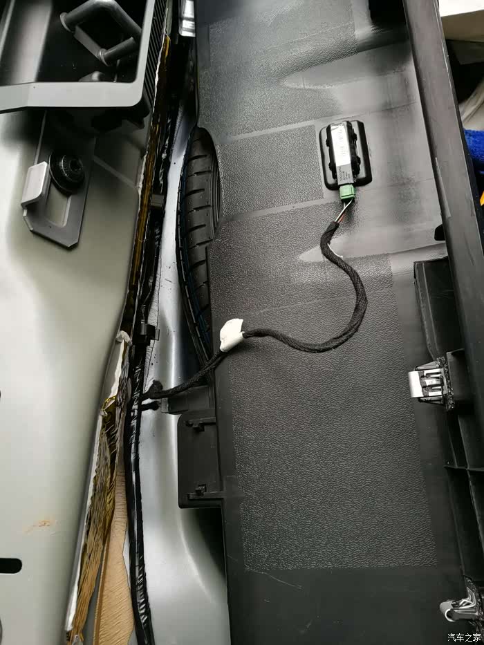

这是右侧的轮拱,原厂的隔音棉上面还固定了电缆,要先把电缆拆掉
两根电缆的接头,按下卡子拔插头就行,非常容易。

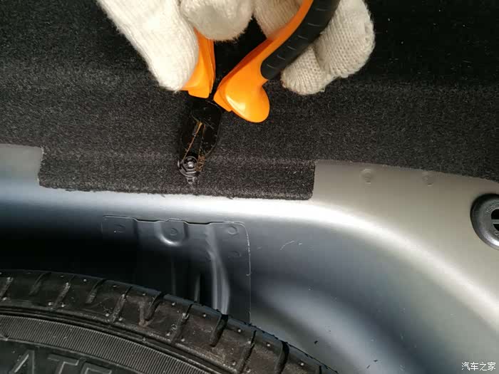

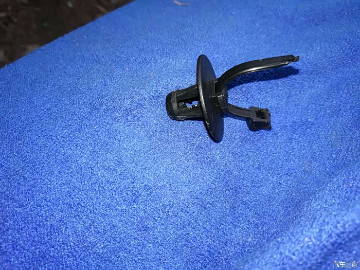

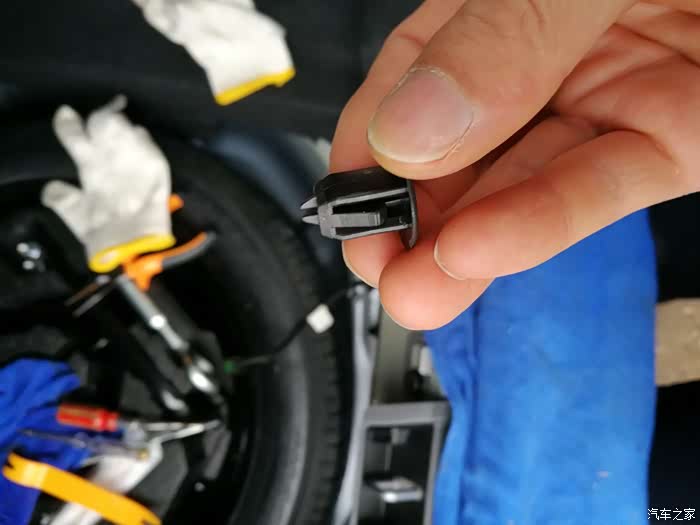

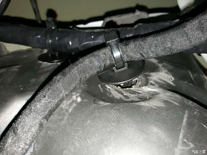

线缆用捆扎带固定在隔音棉上的,直接剪掉捆扎带,安装的时候用新的捆扎带,这里需要3根。
拆下来的固定捆扎带的螺丝,塑料的,跟6号螺丝一样的。

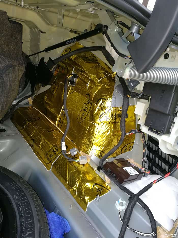

裸体的轮拱,电缆

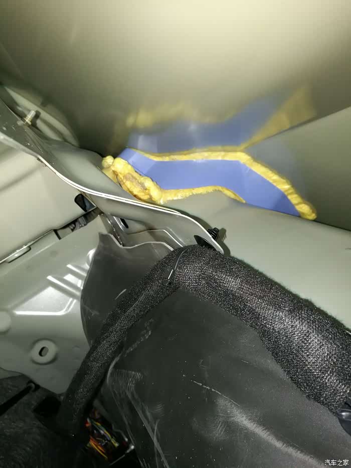

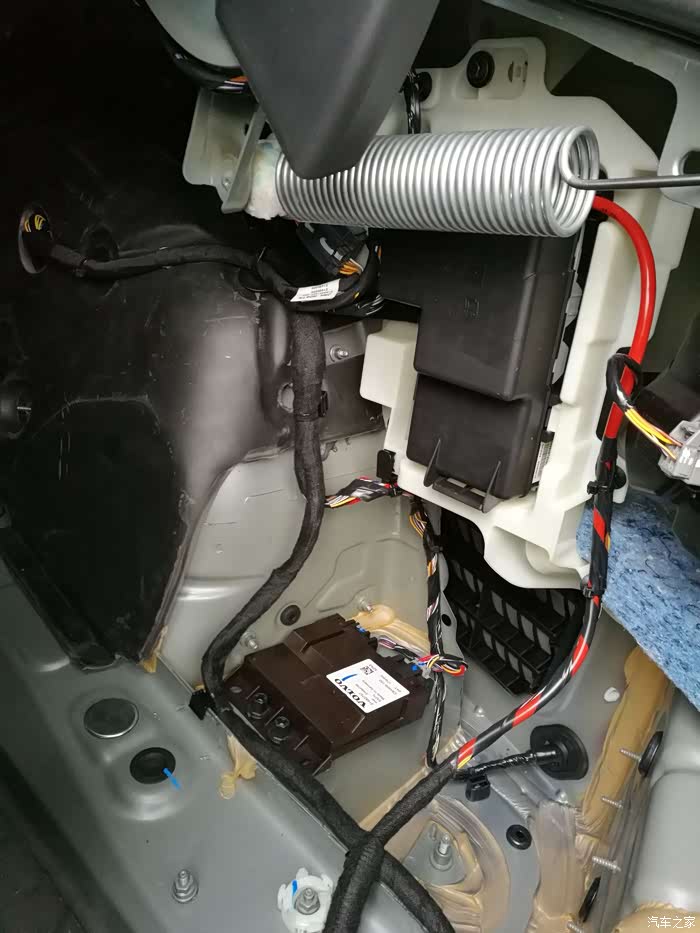

侧面空间巨大,原厂做了止震填充,这是右侧的。左侧没有这个蓝色的,只是贴了一块止震板。

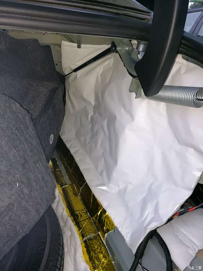

我在这个空间的两侧先贴了止震板,然后把吸音棉对折黏贴,塞了好几张进去,反正给这个空间填满了。

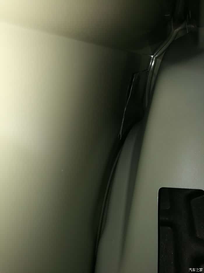

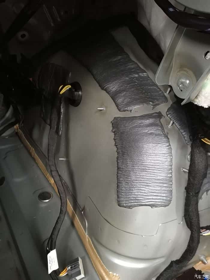

这是左侧轮拱缝隙内的原厂贴的止震板,还翘着边
这个是轮拱外侧贴的止震板,注意看上方电缆后面的白色吸音棉,还有那个棕色盒子傍边的白棉,能塞的地方我都塞满了。
复原原厂隔音棉和电缆后,在外面就直接档了一块吸音棉,连背胶都没用。我是能塞的地方,尽量不用黏贴,主要是吸音,贴不贴无所谓。

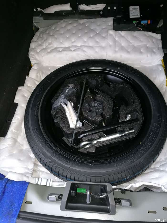

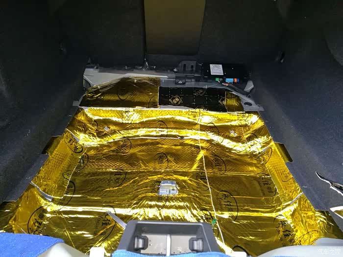

备胎位置,这块钢板面积大也好操作,我全贴了止震板,上面又覆盖了吸音棉
