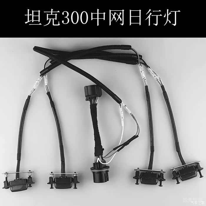

说干就干!直接网上买一套中网灯加转接插头。经过短暂的物流等待,拿到了配件。因为买的不是专车专用的,所以需要进行一定的更改。整个过程需要更改的有中网灯的边缘大小、线束的长短和接头、取电对插头的端子重接。

第一步,需要采购一套中网灯。这里根据自己的喜好,买对插取电的还是保险盒取电的。我买的是可以对插大灯插头取电的。

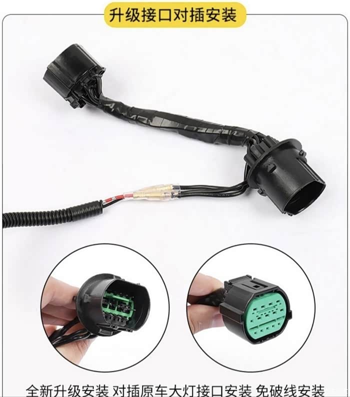

购买原车对插!!
这里注意一下这个插头,跟原车大灯的插头战术数量一定要一致,否则可能有部分功能不能用。
整套线束和灯!
我买的这种,大家自己选购一家自认为性价比高的就行。接头可能不一样,注意放水安全就行。

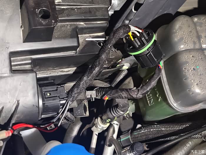

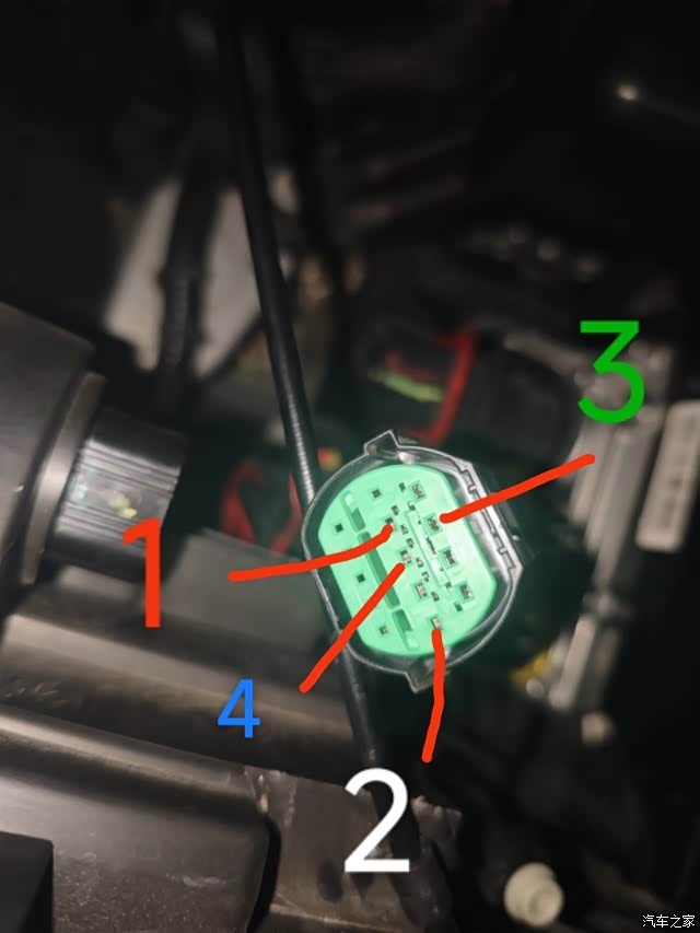

首先要完成线束的取电改装,经过测电笔测试,确定各个电线的具体用途。

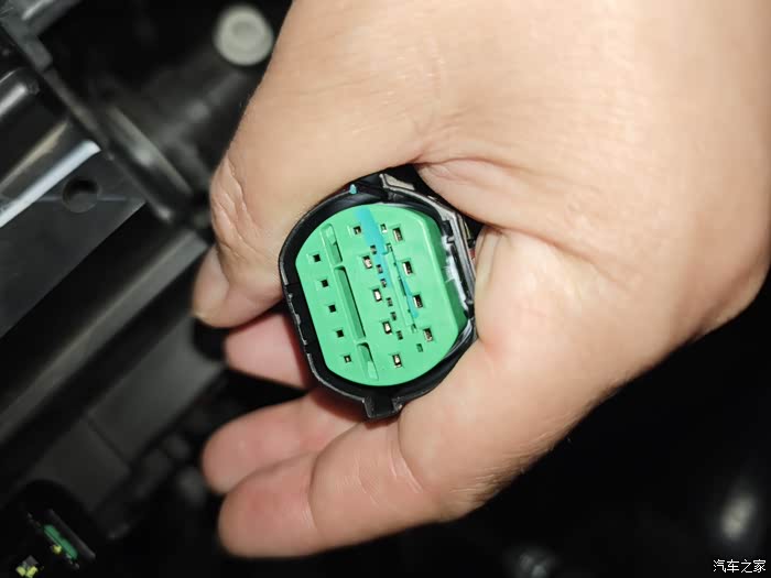

插头端子的用途测试!
1号是示廓灯,开小灯有电。
2号是转向灯,打转向间断有电。
3号是行车灯,挂电行驶时有电。
4号是负极,我测试了和车身搭铁是通路。
这里我是把1号和3号线,并联做中网灯的正极。这样就可以无论白天和晚上都亮。
2号是转向灯,打转向间断有电。
3号是行车灯,挂电行驶时有电。
4号是负极,我测试了和车身搭铁是通路。
汽车端子插头,绿色部分可分离!
取端子也很方便,这个绿色的是可以下来的,然后里面的端子用一字螺丝刀撬开一点就能抽出来。然后插到自己想要的位置上去。取电对插线就做好了。

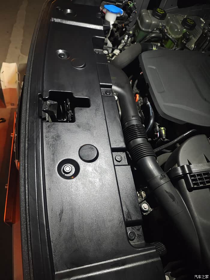

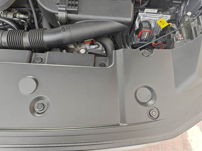

前脸盖板拆除
打开发动机舱盖,前盖板的卡扣取下来。这个卡扣比较简单,中间直接往下一按就能取下来。(前期修车的时候,丢了一部分卡扣。我直接买了一包200个。)
取下这个塑料盖板后下面有六颗螺丝,用10号套筒就能拆下来。个人建议把这个螺丝拆下来,方便把前脸拉开缝隙装灯。

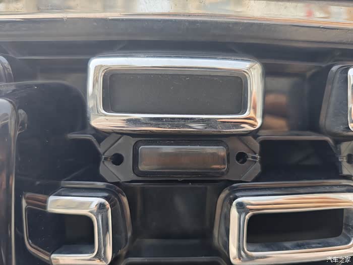

中网灯扎带固定
我是把小灯穿进过后用黑色扎带固定的,如果车友们有更好的方法可以进行分享。不过总体来说还行吧。(因为买的灯大小不太合适,所以自己用刀修整了一下。边缘不是很整齐。)

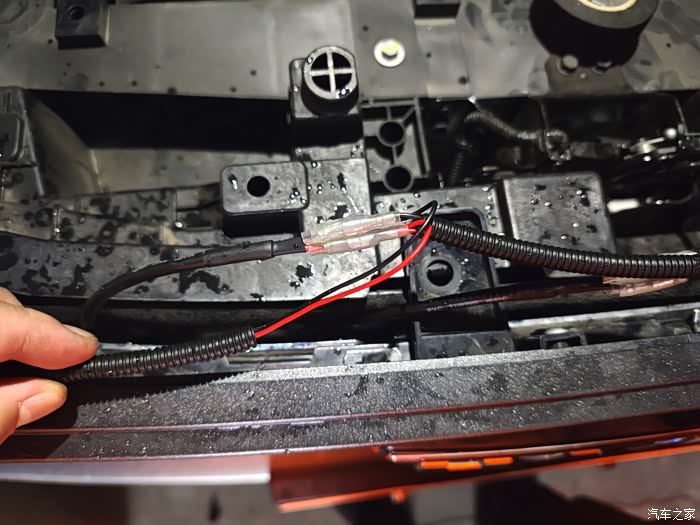

线束对插,固定好!
固定后四个灯的电线从缝隙穿上来,接到主线上来。固定好电线,防水胶套扣好。

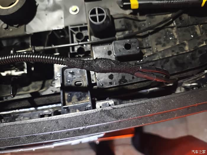

线束改装、包裹
末端的这两个电线有点太长了,我自己用断线钳子进行了改装,二合一。然后所有的电线接头用胶带全部缠紧,一方面防止脱落,一方面防止短路。

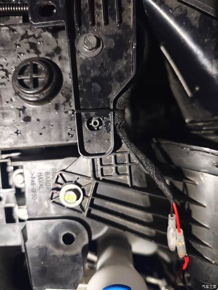

线束压在支架腿下
主线延伸至车辆的右前大灯,从右前大灯进行取电。所经过的地方用扎带全部固定好。防止抖动异响。我这里是从前往的支架下方走的线,相对更规整一点。
取电线束对插!
然后把对插取电器接好,并且用扎带进行固定。因为空间有限,插线的长度仅有10cm,所以只能这样固定。

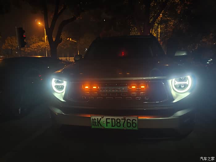

盖上盖板,大功告成!!来欣赏一下具体效果!!

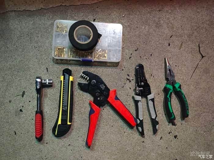

改装期间,用了一些工具。包括尖口钳、端子钳、美工刀等。
