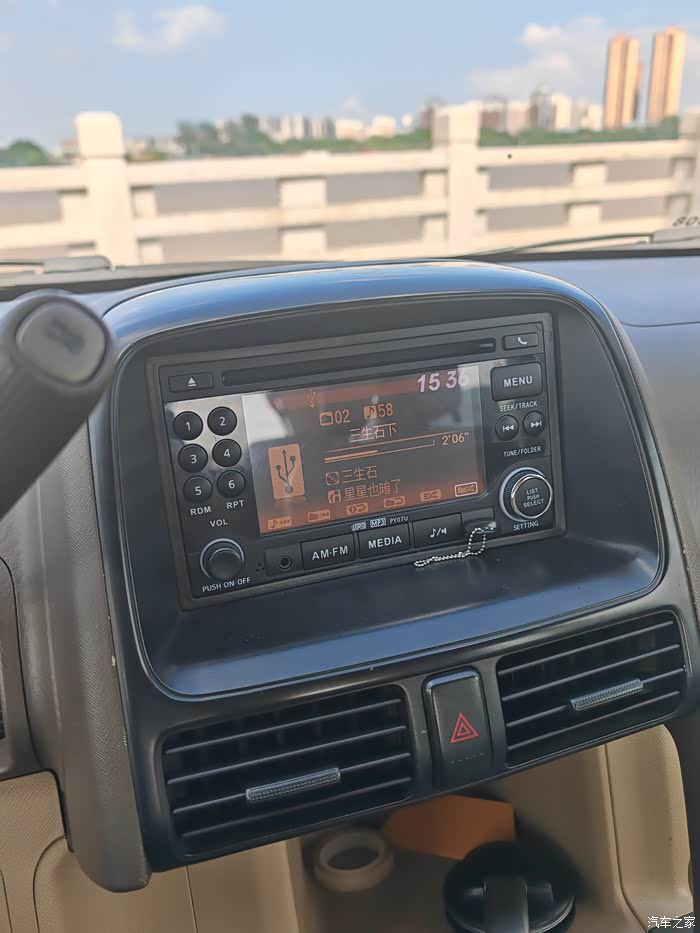

原厂自带的6碟CD,卡带,收音机,各项功能正常,就是不支持优盘和MP3碟片,要刻碟有点麻烦,决定干脆更换一个带屏的,支持优盘和倒车可视。
海鲜市场淘来的机头,日产的面板,本田缤智的机身(海鲜市场如果开机本田标,面板这个款式的,基本都是拼装机,是用缤智或者XRV的机身更换成日产标准面板,即178x100mm)

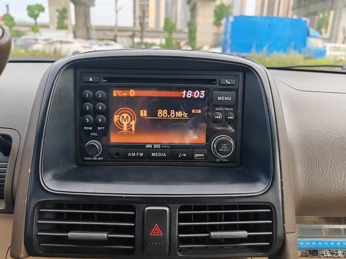

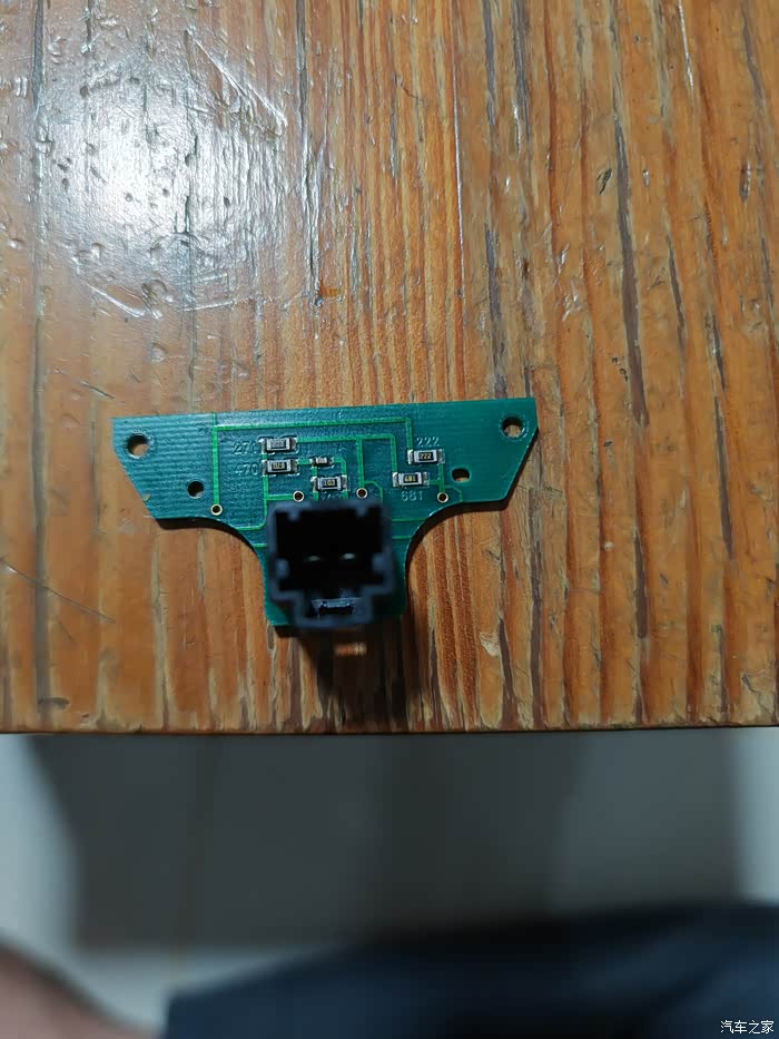

装好后所有功能正常,还带蓝牙电话和音乐,唯一不好的就是原车方向盘的方控:音量减/音量加/播放模式切换三个按键正常,原CH健(下一曲切歌)变成了上一曲,无法正常下一曲使用。

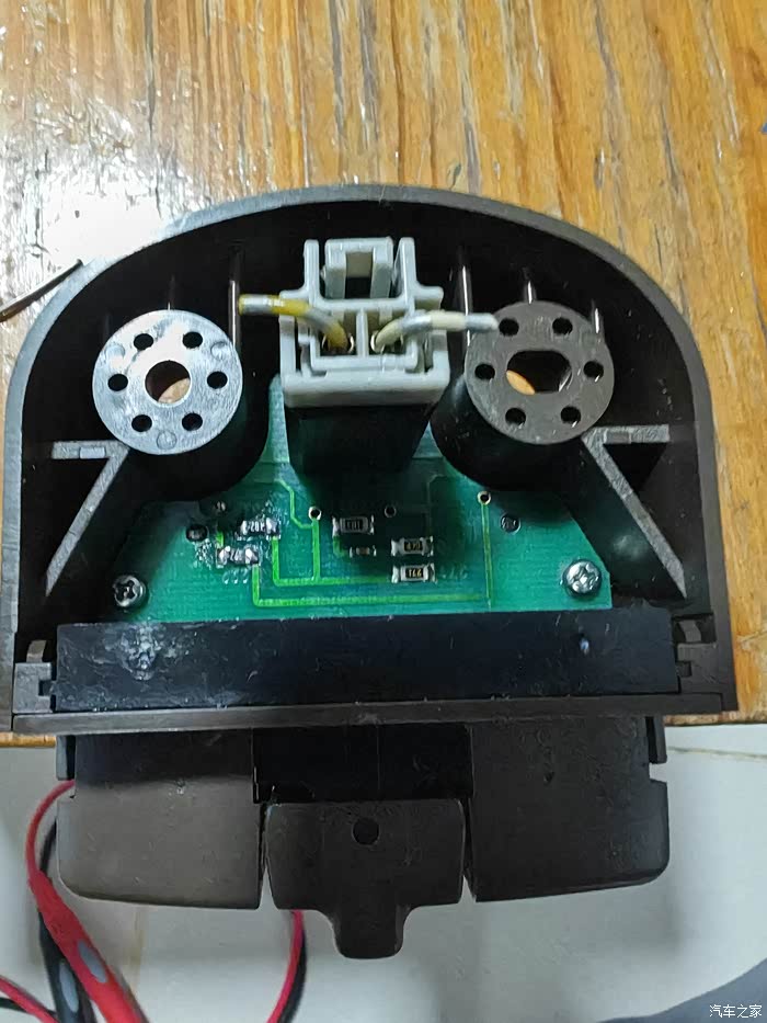

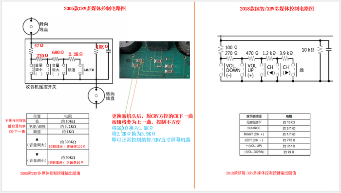

经过查阅老本田CRV(RD5/RD7)的维修手册,2018年缤智维修手册,查找到两款车的方控电路图,均为采用电阻阻值识别方案,不同的电阻阻值,就是不同的按键定义。
222代表是2200欧姆,替换为3900欧姆(3.9K)
681代表是680欧姆,替换为1800欧姆(1.8K)
我查阅的CRV2005款维修手册是错误的,差点误导我。
音量加输出阻值,维修
音量加输出阻值,维修
替换两颗贴片电阻后,测算CRV方控输出的阻值,基本已经接近缤智方控输出的阻值,实际相差100-200欧姆也不影响控制

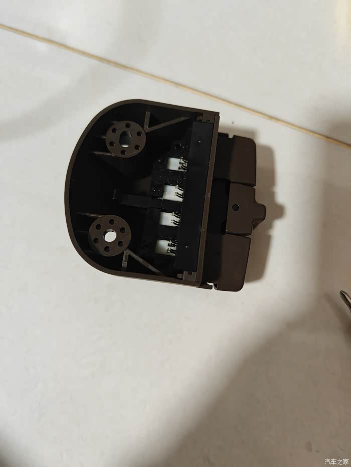

方控按键实现的方式,采用触点滑动方式实现,并非常见的轻触开关,这种方案如果不受外部因素影响,几乎不会坏,经久耐用。

贴片电阻,规格为1206,5%误差的即可,100颗2元包邮,买了两种规格(1.8k/3.9k)各100颗,共计4元包邮
222标识位置焊了个3.9K
681标识位置焊了个1.8K
681标识位置焊了个1.8K
经过比对,相对比较简单,因为采用阻值方案的方控,一般都允许比较大的偏差波动,相差100-200欧姆不影响控制。

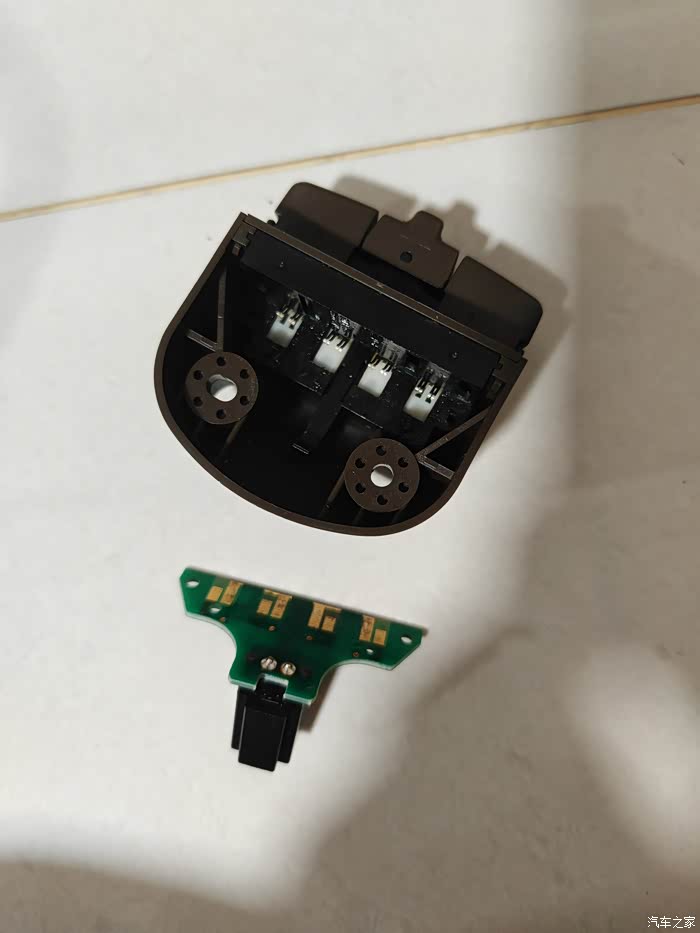

那就更换两个贴片电阻改变输出的阻值,将CRV RD5/RD7的原车680欧姆电阻替换成1.8K欧姆;2200欧姆电阻替换为3.9K欧姆电阻,就能输出和缤智方向盘(音量小,音量大,下一曲,播放模式切换)控制一样的阻值,那就能实现完美控制新装的CD主机。
改完后一切正常,音响方控,音量减,音量加,下一曲,音源(播放模式)切换,在车辆未点火状态,点火状态,白天不开灯,晚上开灯状态均正常。Yeah!

用上了优盘播放,不用局限于CD的每张碟18-20首,6碟120首左右的限制

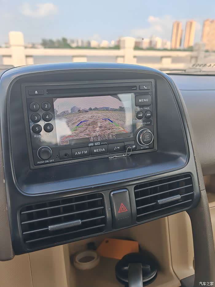

N制式的普通CCD摄像头,装在后车牌两个照明灯的中间处,这个70元的摄像头清晰度非常好,150度的广角可视。
