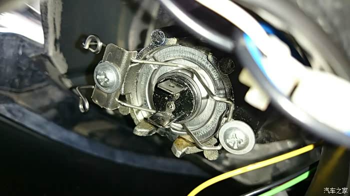

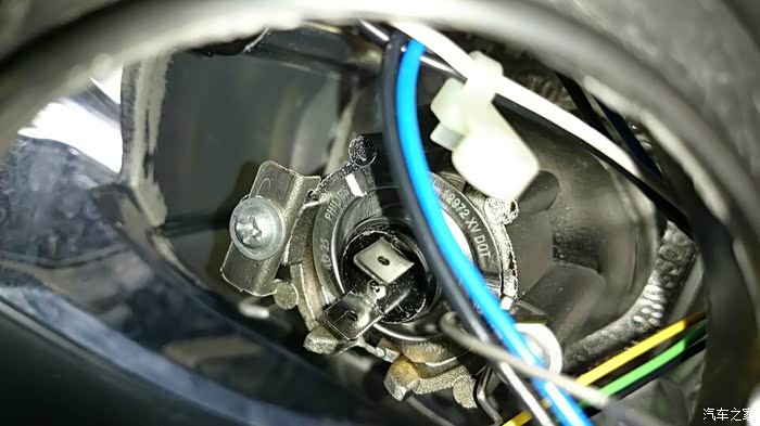

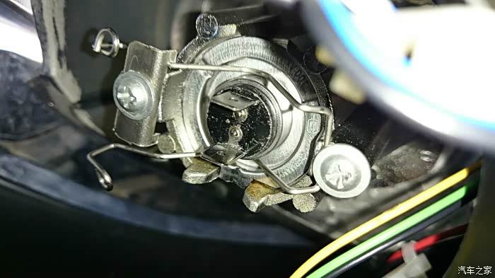

安装完毕的样子
注意灯座的定位卡槽,灯泡的定位突起正好卡入

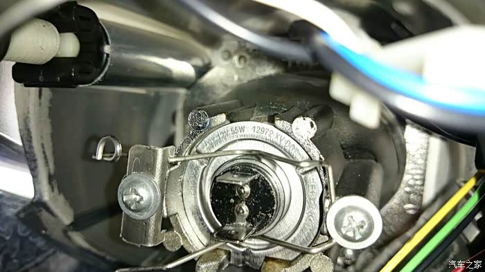

也是安装完毕的样子,也可理解为刚打开灯室的样子

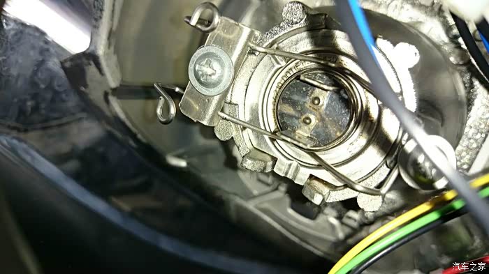

卡子可以一个一个的解开,按下那个圈圈部位,然后往两边儿分开
已经解开的一侧卡子

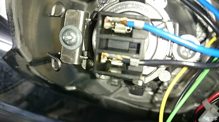

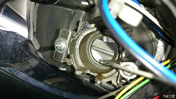

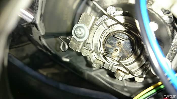

拔掉灯泡插座的样子

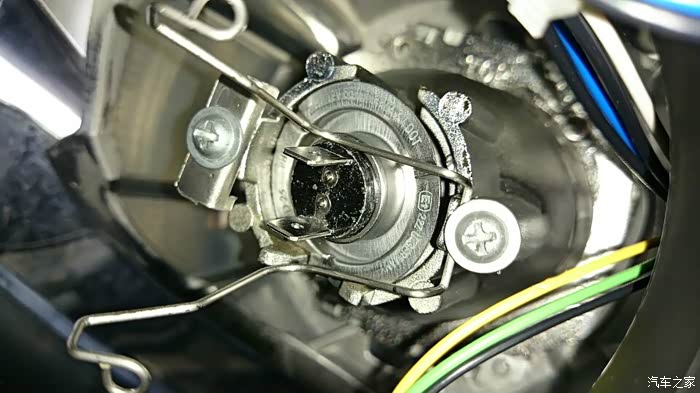

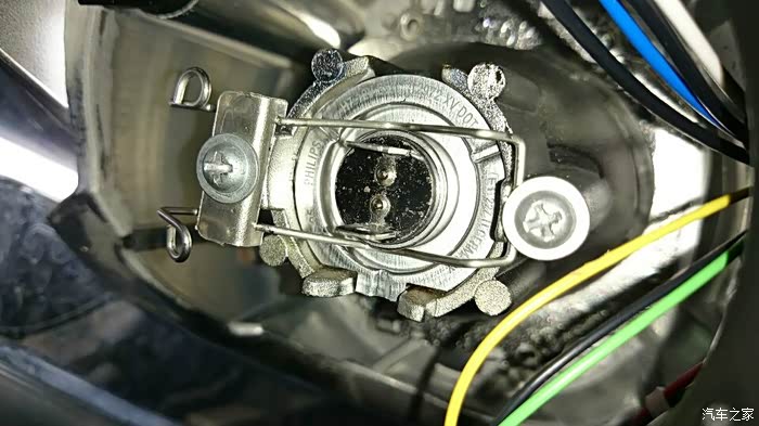

两侧卡子全开

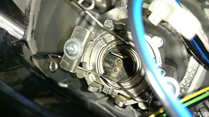

拔出灯泡的样子

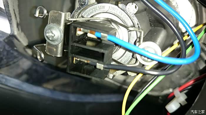

拔掉灯泡电源插座的样子

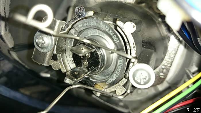

灯泡装上后,注意拍照看看是否到位

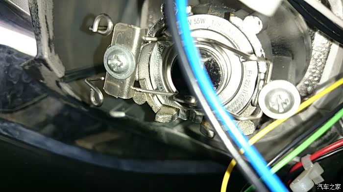

如果到位可以装上卡子,也是一个一个的装,先卡一侧,然后另一侧
装好一侧的样子
