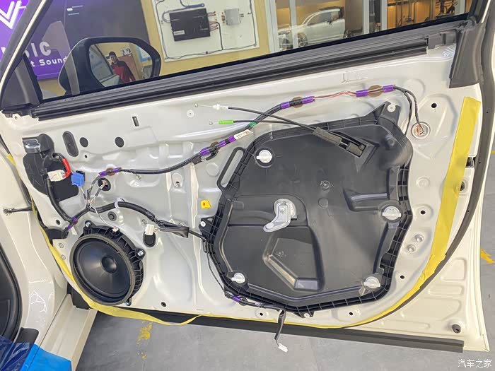

这是前门,当时已经无损换了同尺寸的ES先锋喇叭
这喇叭尺寸和插头可以直接装,但喇叭功率比亚洲龙原车的松下纸盆喇叭更高,亚洲龙主机推起来吃力,所以前门这低音喇叭并不好听。
这就是雷克萨斯ES拆车的6*9先锋钕磁PP盆

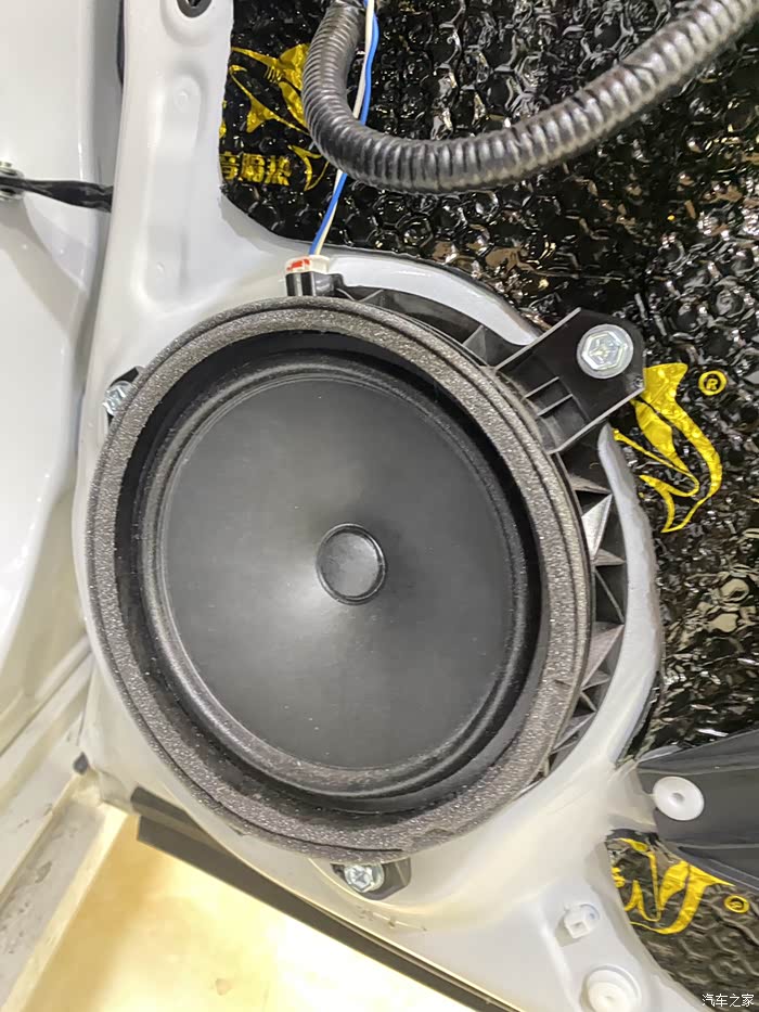

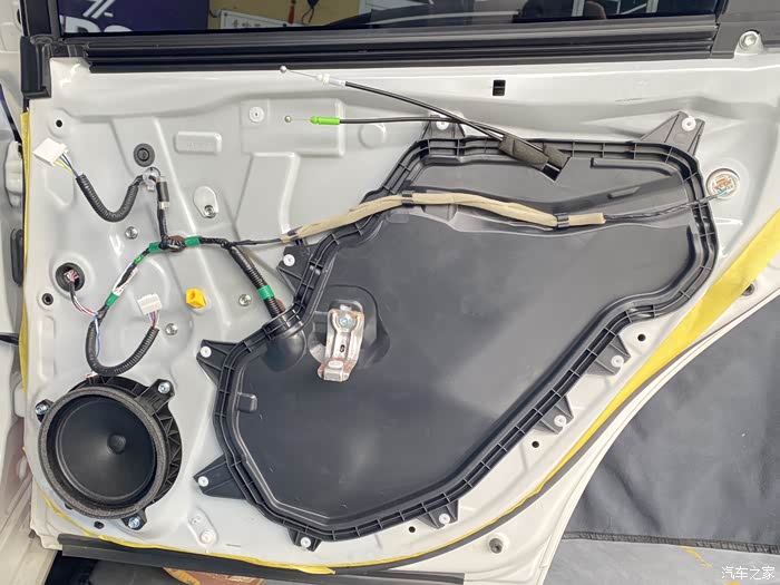

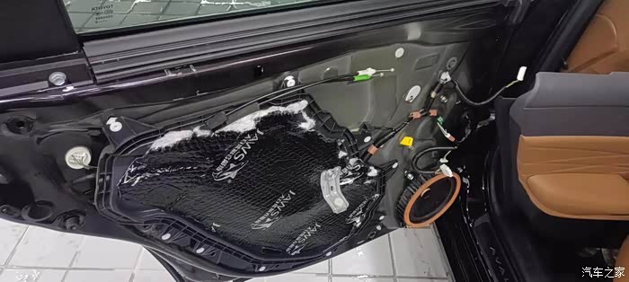

后门拆开,准备贴止震板
这是贴完之后的效果,这时候后门喇叭还是原车的。
这止震板有好几种厚度,我用的是大白鲨中间价位的,金色那款更厚更贵,银灰色更薄更便宜。
贴完四门隔音后,车门厚重很多,前门尺寸大尤其明显,关车门轻轻一带门就关紧了。

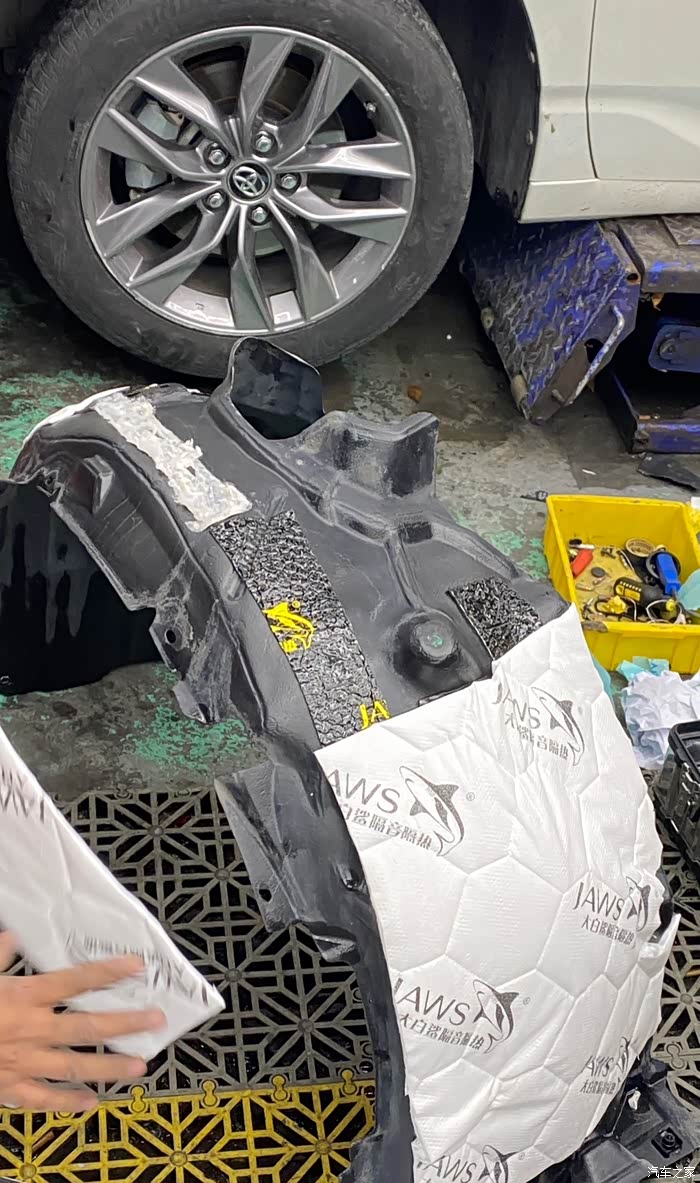

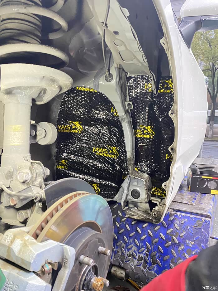

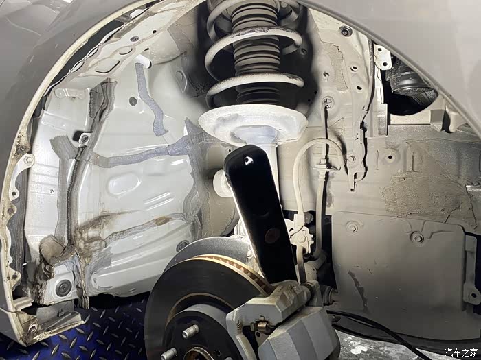

第二次再去升级,加装前轮殻内腔隔音以及主副驾驶踏板位隔音。
第一次做了四门隔音效果也并没有立竿见影的说隔音效果提升多少。
主要就两层,一层止震板加隔音棉
预算足的车友可以考虑再加层消音鸡蛋棉。
这块施工很耗时
需要把车子顶起来,车轮拆掉,内腔清洁才能贴
施工时间太久,照片也没怎么拍了
施工时间太久,照片也没怎么拍了
贴完就这样,隔板再扣上看不到就好了
所贴位置和大小都取决于技工他们的经验

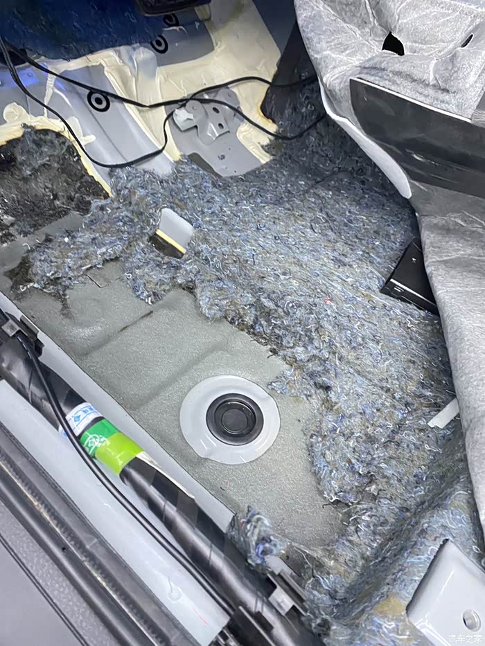

这是驾驶位拆开的地板,丰田原车用的隔音棉是回收布,上面还有块白色泡沫懒得拍了
看到这车友不用诧异,丰田进口一百多万的埃尔法也是这鸟样,其他车品牌也有吧
如果有强迫症的车友不建议改这个,这个撕掉,然后再贴新的止震板?隔音棉耗时耗力,同时还要做好平整度。
当所有施工完成,关上车门跑外路上的那瞬间开始,你就会发现花的这时间和费用都是值得的,隔音明显强多了!但如果是碎石头路面那种路噪胎躁除非你再做底盘装甲喷涂,高速的时候风噪就和单层玻璃及小三角窗都有关系,就这么二十来万的车,也不要折腾太复杂了。

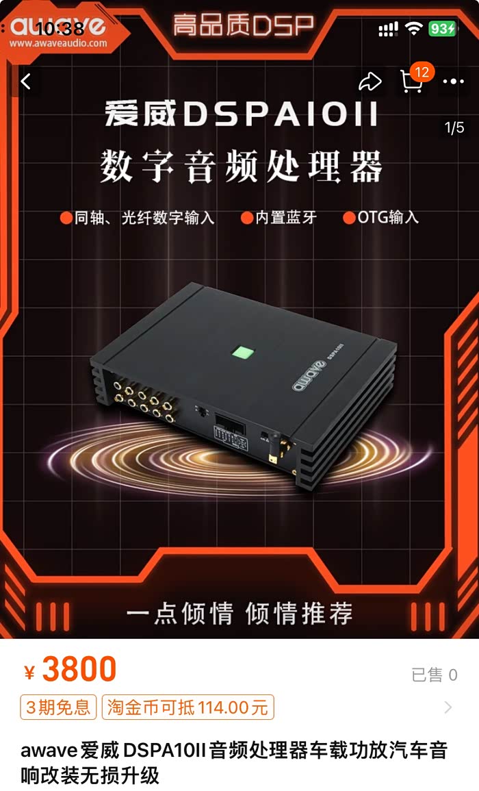

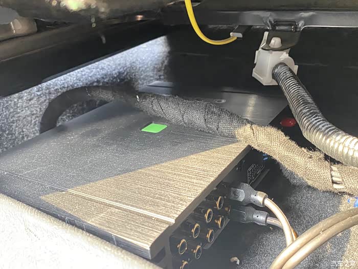

第三次再去改装是因为前门喇叭现在原车主机力不从心,就去汽配城找了一家生意特别好的音响改装店,加装了一个DSP功放,主副驾驶做的三分频
供参考,这一定要去店里谈价格,网上买不合适
这设备去店里谈价格更划算,施工技术也很重要
就这小主机,主驾驶座椅下很合适

DSP功放、低音炮,包括喇叭品牌太多了,各有各的好,在此我也不过多介绍了,也相信车友们有更好的方案。喇叭的水很深,网上有很多大牌喇叭是做旧仿冒货
放副驾座椅底下
选什么型号,也要取决于车子座椅底下空间、要避免影响座椅前后滑动以及不要挡住空调出风口,如果条件允许建议换更大的,或者后备箱低音炮
加装这两个,需要发动机舱取电、加保险丝,穿线,安装,音质声场平衡调试…也特别耗时
同时也把后门原车喇叭这换了
同时也把后门原车喇叭这换了

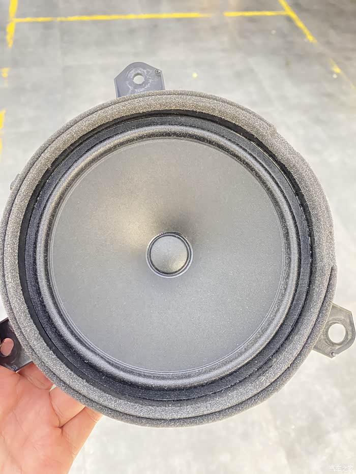

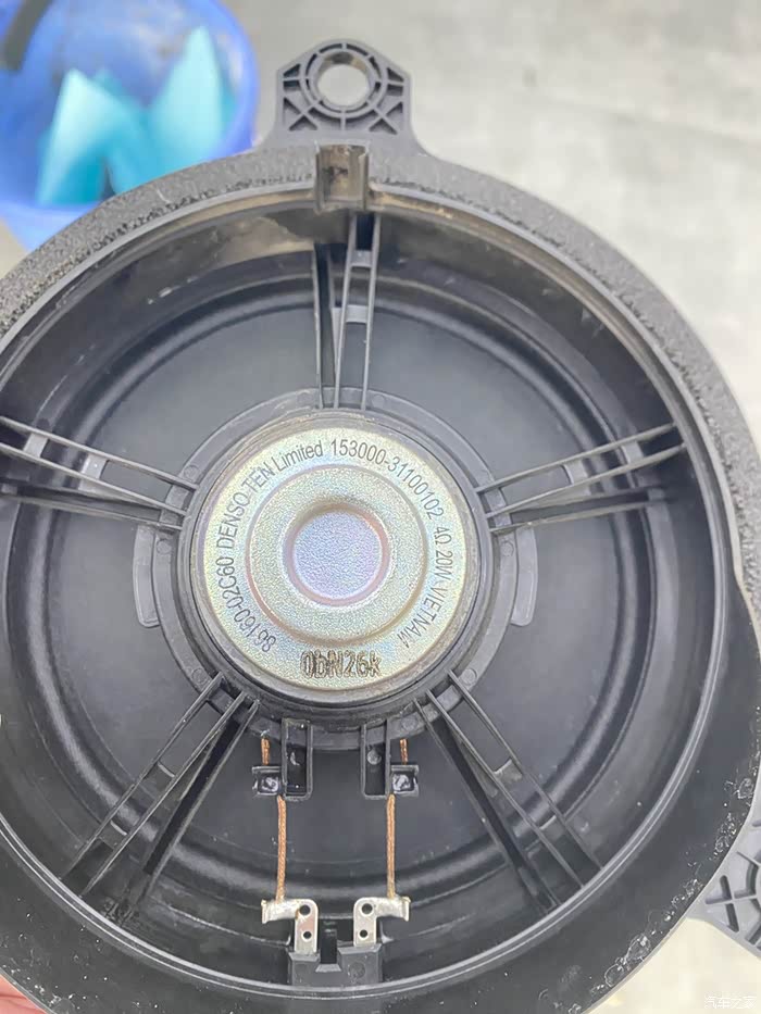

原车纸盆喇叭
背面是这样,成本省到极致
网上淘了一对雷克萨斯同尺寸6.5寸拆车喇叭
大小亚洲龙可无损安装,但插头有新老车型之分
这喇叭一换,后座音响就更浑厚些了

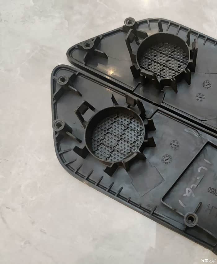

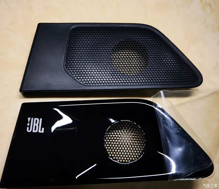

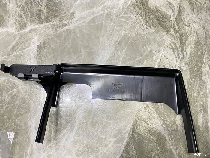

后门的高音喇叭也被我折腾了,首先是想换顶配的JBL亮光黑喇叭罩,
这是原车的
这是网上所谓的JBL原厂件
但网上信誓旦旦保证说这JBL喇叭罩是原厂件还没有卡扣,高音喇叭只能打胶,问题就来了,这真的是原厂件嘛?
所以我找到4S店求证!
所以我找到4S店求证!
4S店试驾的亚洲龙顶配拆开给我看了
事实是原厂的JBL喇叭盖是没办法直接安装在非顶配车型的,除非整个门饰板都换掉!还是用回原车亚光的喇叭罩吧

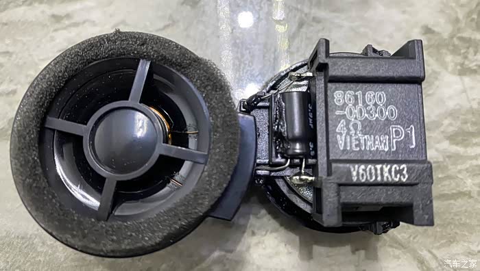

这是原车高音头,我网上淘了一对其他型号的,声音匹配起来并没那么好

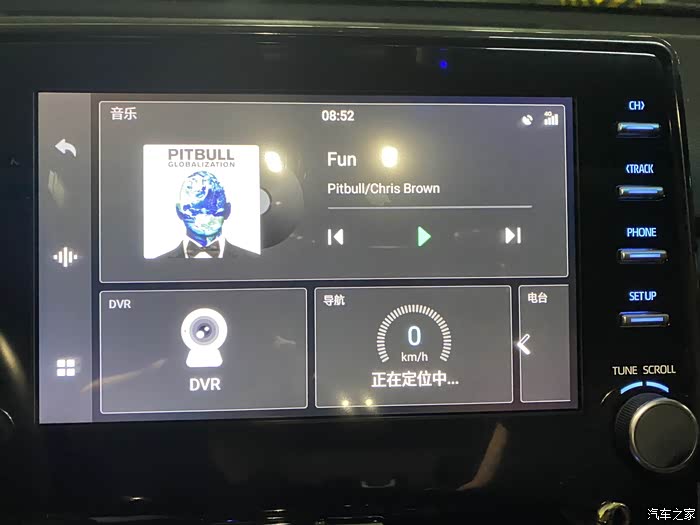

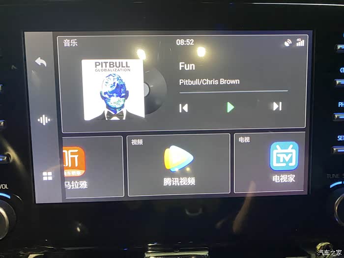

我之前买了一个带摄像头的安卓盒子对接Carlife
但最重要的也要和主机输出的音源信号强弱相关
就这长方形安卓盒子,之前旁边还贴了个插卡ETC,挺占空间的,后来换了个隐藏式ETC就看不到了。
之前主要考虑这个安卓盒子有行车记录仪、QQ音乐、酷狗音乐以及电视家可以看直播,是需要配包年无限流量卡的。
这安卓盒子接线挺麻烦的,要穿很长的信号线,还有搭铁接地线
去年下半年电视家就用不了,少了直播顿时不香了

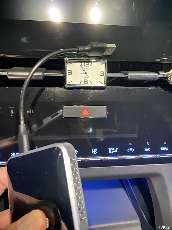

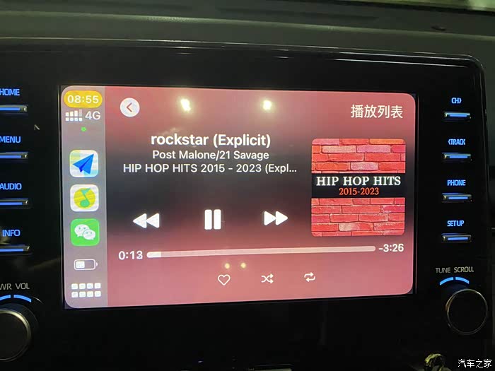

最近我又买了个CarPlay盒子,手套箱多媒体U/S/B接口直接插上连接蓝牙即可!
CarPlay界面,高德导航、QQ音乐、微信可以语音通话
对比重点来了:
同样一首歌,CarPlay 蓝牙状态下的QQ音乐比安卓盒子的QQ音乐效果更立体
除了在线音乐,车友也可以考虑用U盘下载些无损格式的MP3播放,音质会更惊喜!

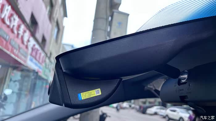

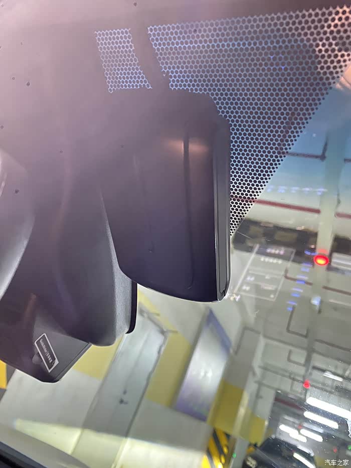

为了略掉前挡玻璃安卓盒子,我再装了个专车专用的行车记录仪,这个在原车的车道辅助摄像头线路分了一个插头出来,也是无损安装。
有了这个,原来安卓盒子也就不需要,也不用单独挂行车记录仪了
