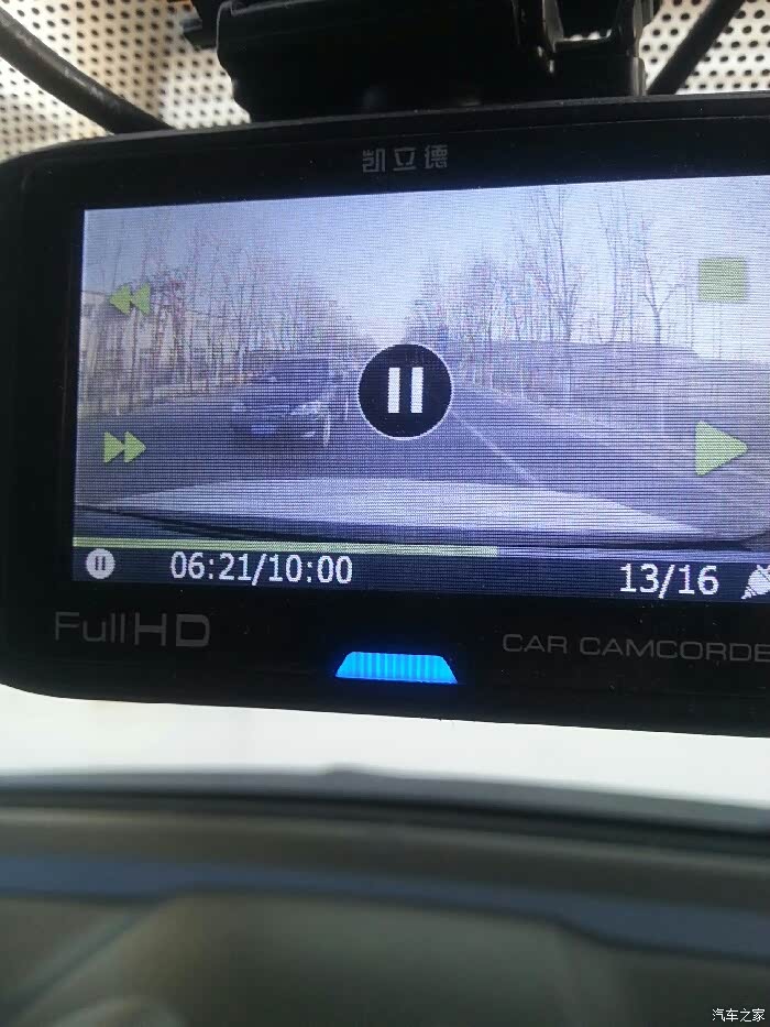

无德的司机,强行逆向超车,导致我躲闪不开,后视镜撞了后视镜,然后他跑了。。。我下车查看,后视镜破碎,车身没有划伤,没去在追,以免再次发生意外,安全到家才是王道,然后网购了原厂后视镜,然后自己更换,话不多说,看图!
无德司机

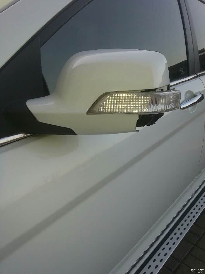

破碎的后视镜

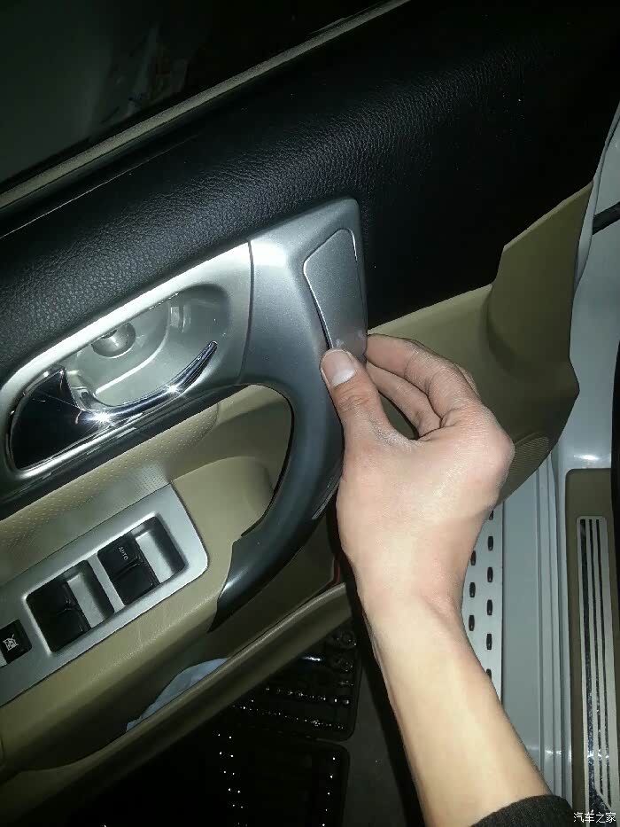

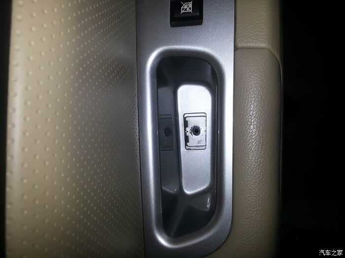

取下黑色三角盖,用手扣,就行,里面是卡扣,用巧劲就好啦

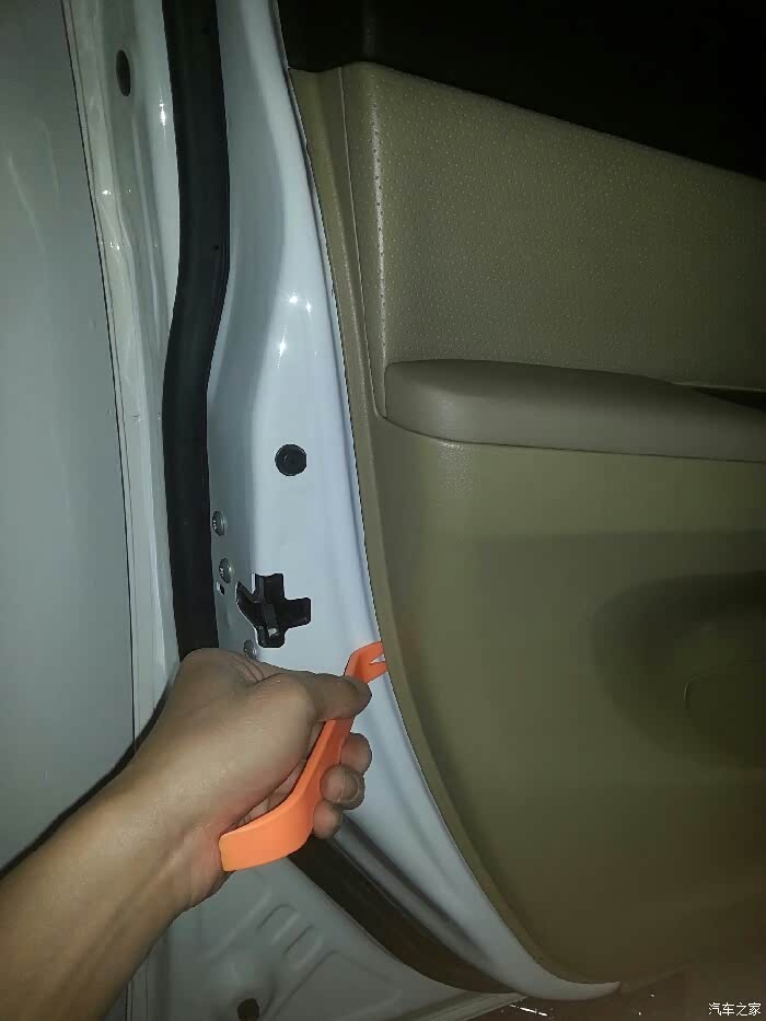

用工具掀开盖板,用一字螺丝刀也行,但是要小心划伤

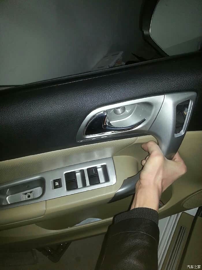

撬开从上往下撬,撬个90度就行,里面同样是卡扣,如果有撬坏的,可以去汽配店买,很便宜的
使点劲上提就行了

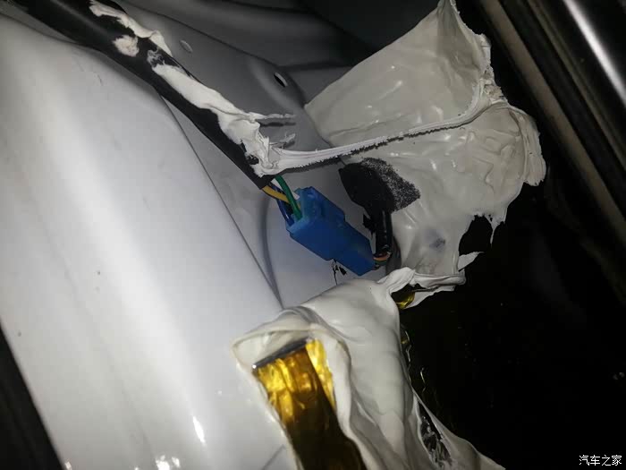

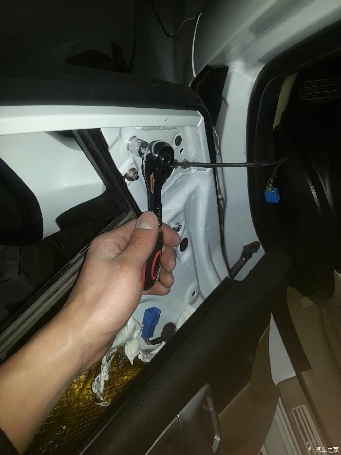

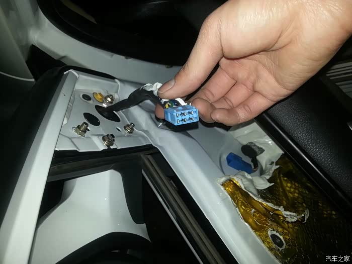

换音响换的,把止震板都撕开了,蓝色的就是后视镜控制线,h6后视镜一种5线的,一种6线的,带加热的就是6线,不带的就是5线的,买的时候要注意
再来一张
近看,上面是小勾,一抠就分开了
另一面插头

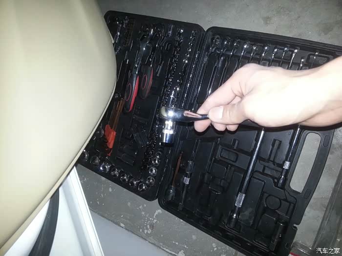

我的宝贝工具箱

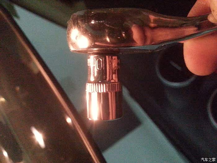

弄用10个的套筒,最好别用开口扳手,套筒最稳妥因为原厂没拆过的话,螺丝是有胶的,很结实的,如果是开口扳手会把螺丝拧烂的,到时候会干悲剧的
取下螺丝,拿下后视镜

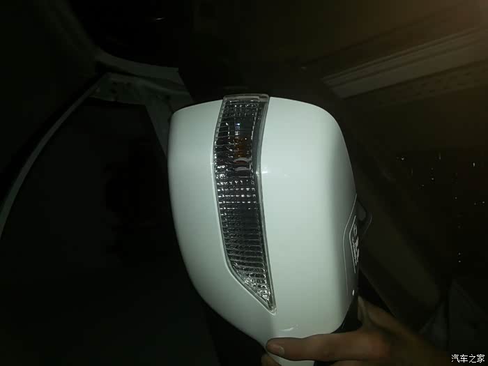

新买的

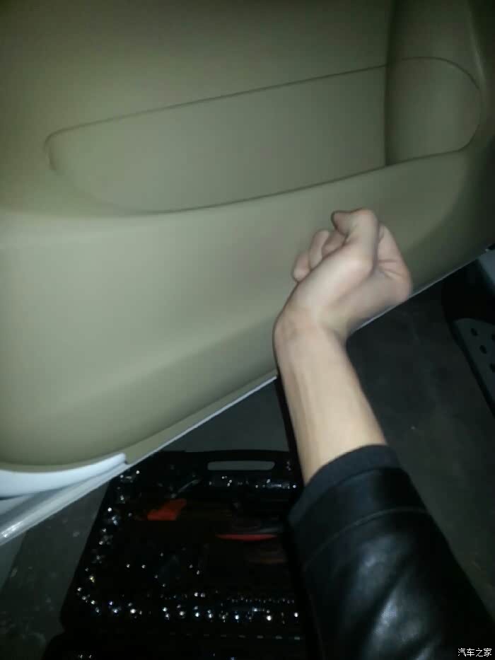

用拳头敲击一圈,让里面的卡扣扣好

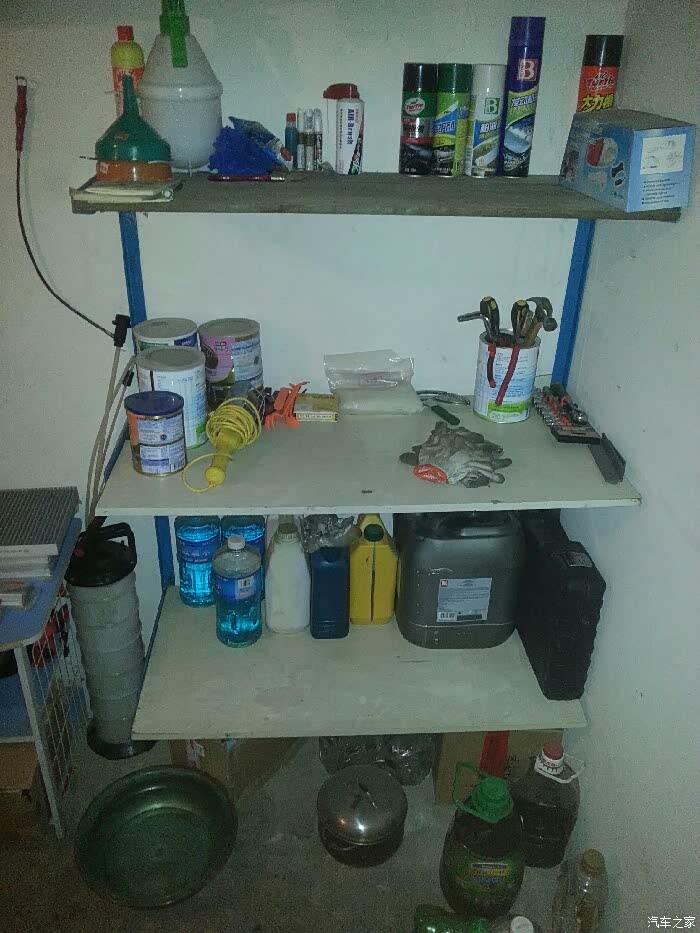

我的平时保养装备
有点乱

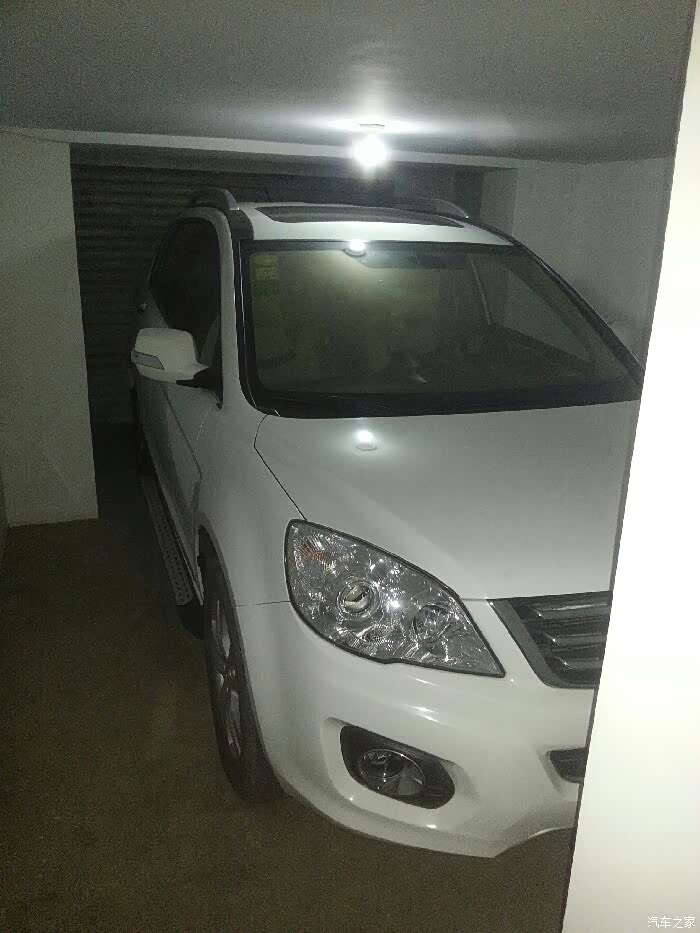

车库随拍
