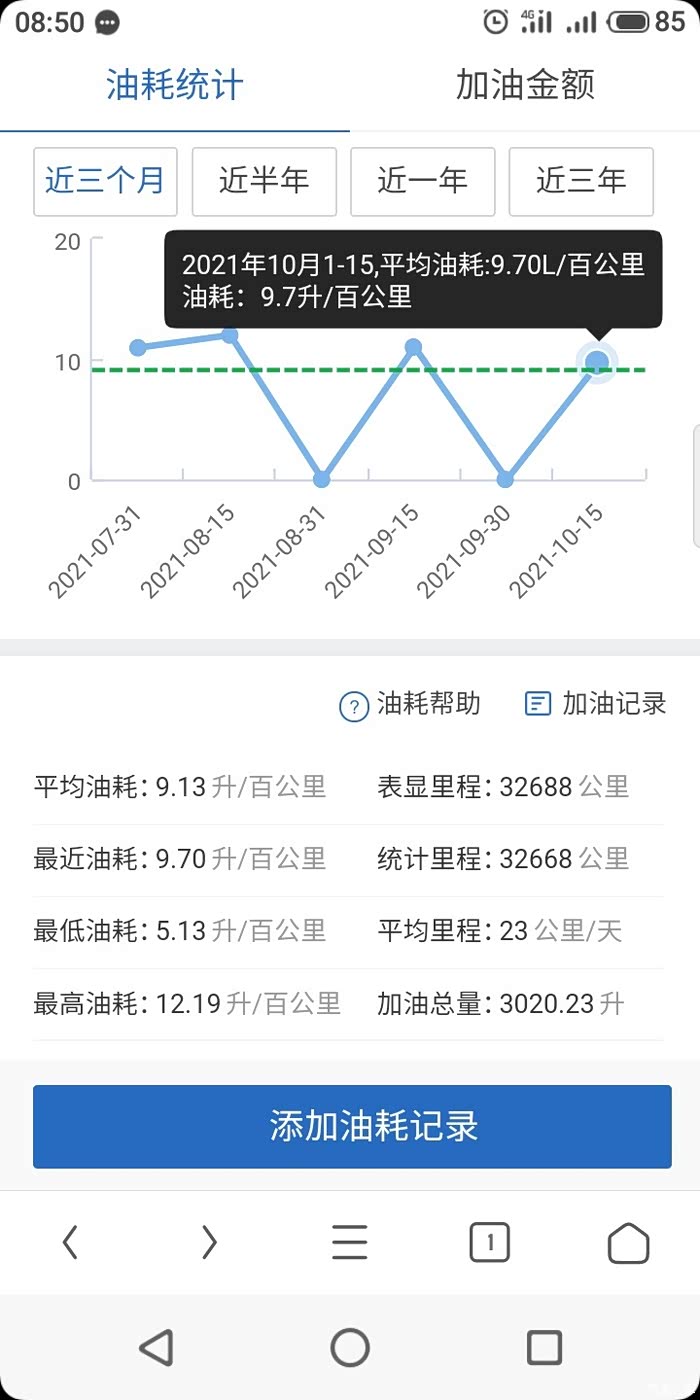

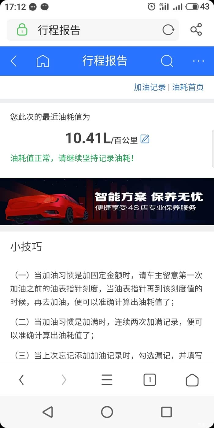

不吹不黑,11月份市区行驶百公里实际油耗
我也是醉了
绝对真实
1.5手动挡不带T,油耗求超越
1.5手动挡不带T,油耗求超越

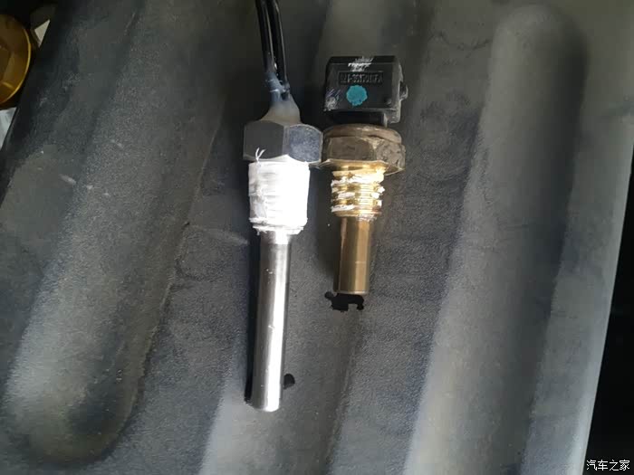

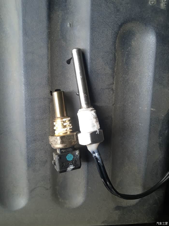

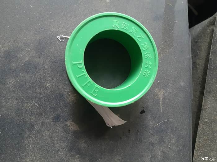

加长改进型水温传感器,不锈钢材质的,螺纹处已经缠绕了大约10圈水暖生料带

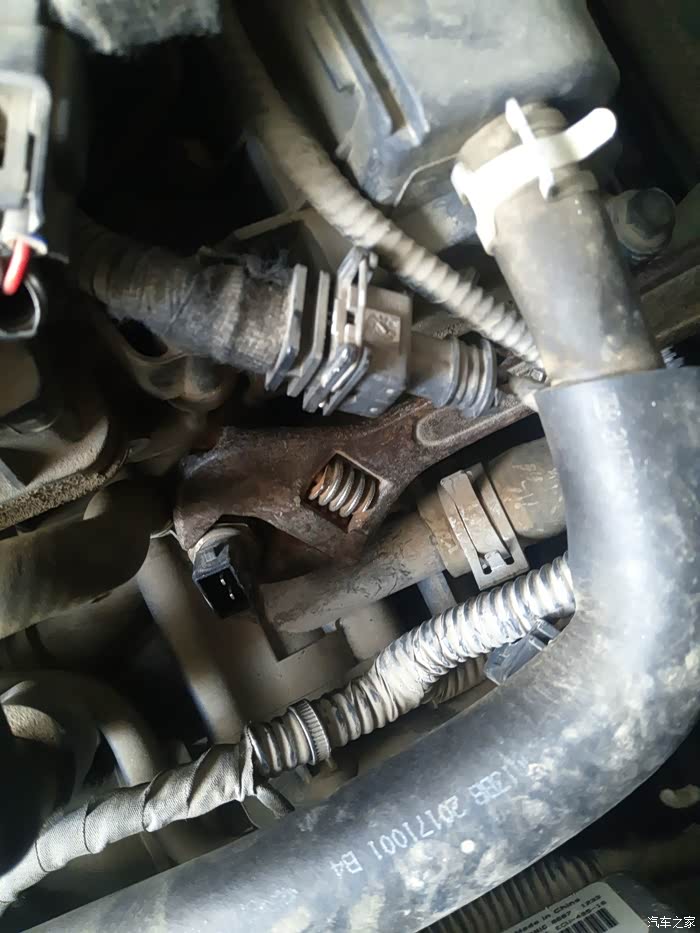

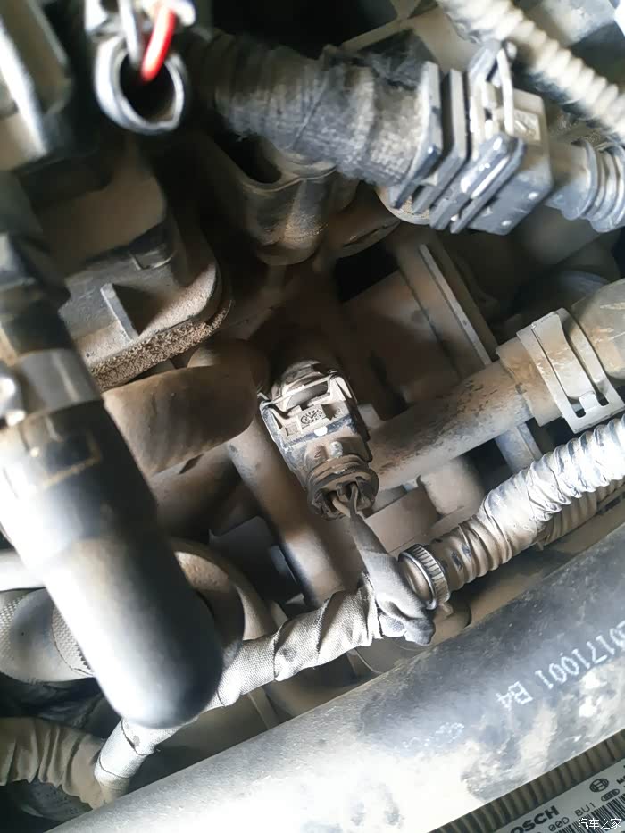

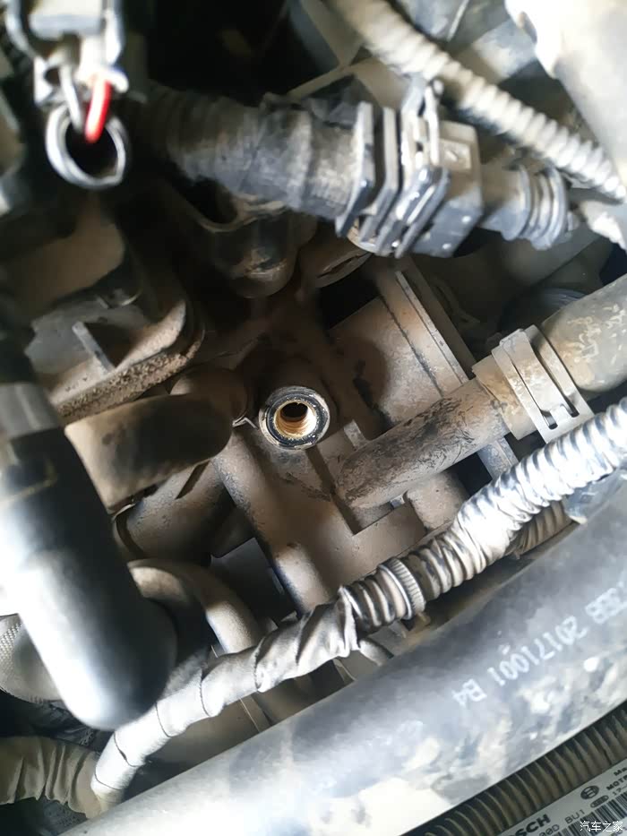

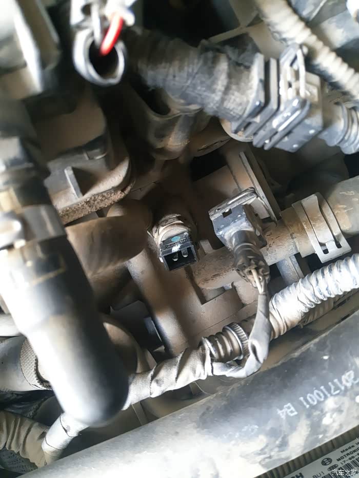

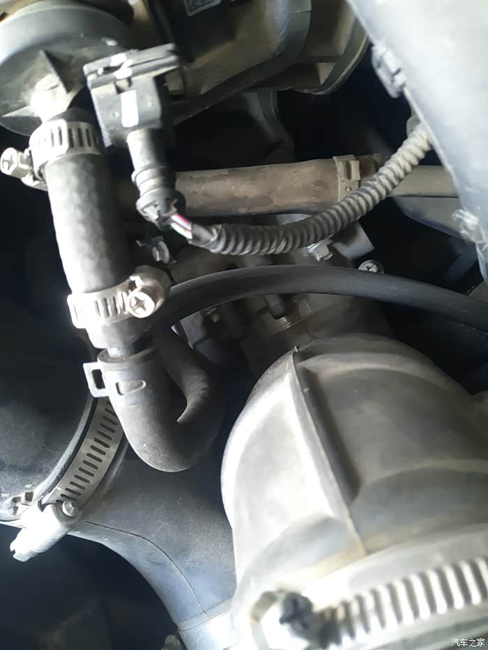

插头下面就是原车水温传感器的位置
按住插头上的钢丝卡子,取下插头

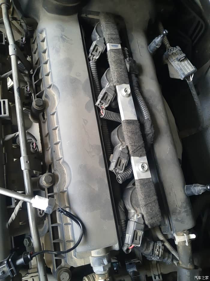

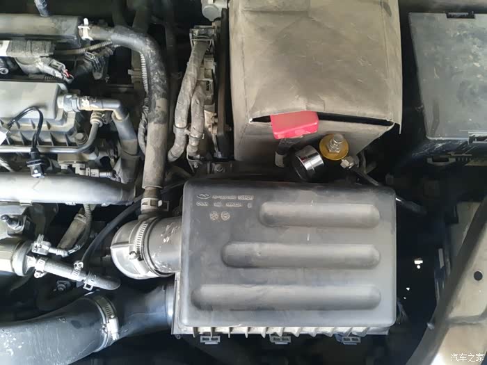

顺便晒一晒改的福克斯的四缸独立点火器,有效果幺

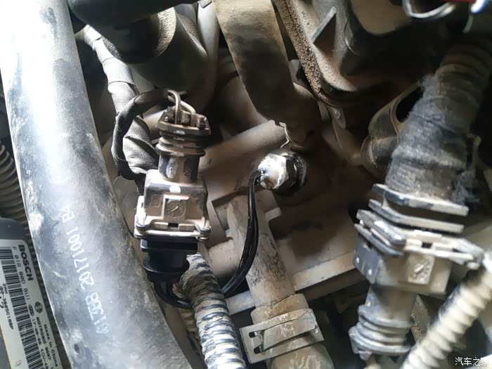

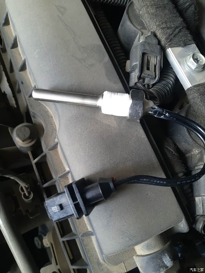

和原车插头无损对接
由于没找到合适的开口扳手,只有用活口扳手代替了

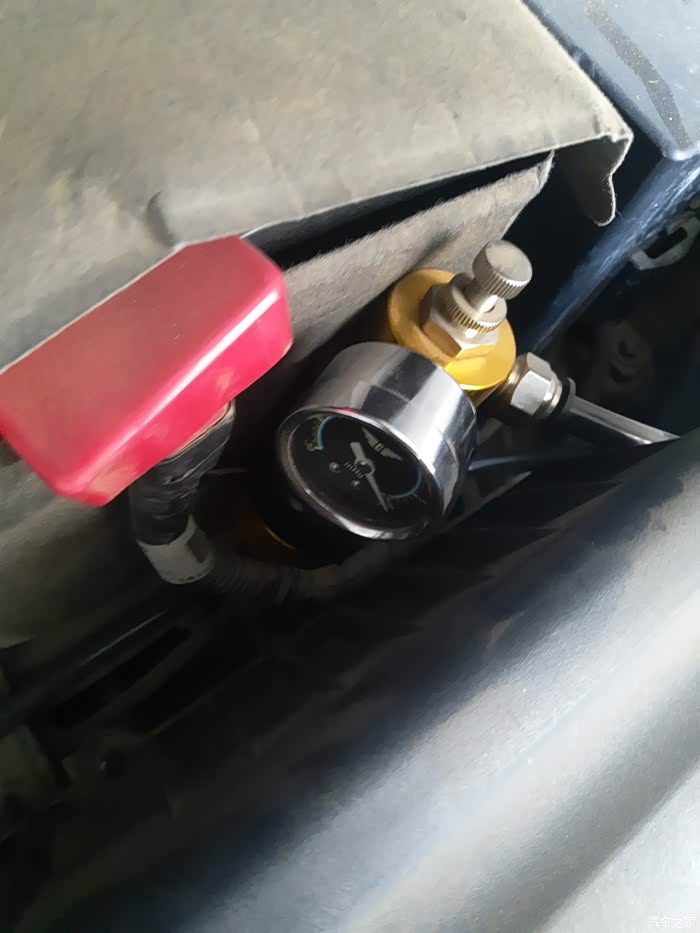

加装的进气增压泵,加装在碳罐电磁阀和节气门进气管之间,中高速时提速效果比较明显

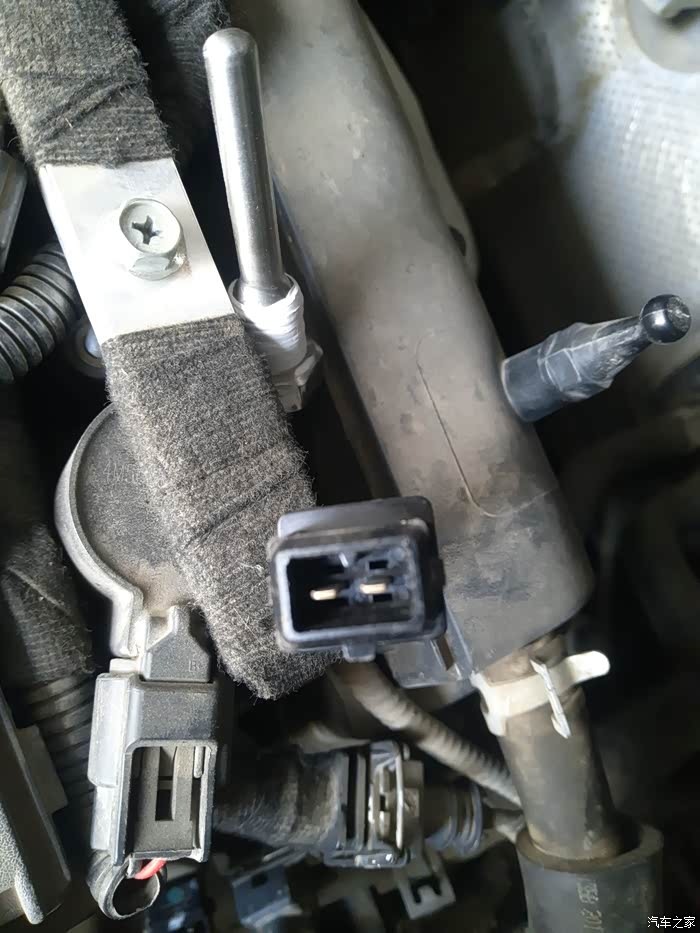

拆卸更换水温传感器尽量在冷机状态,最好是第二天早晨不要启动发动机时,这样拆下原车水温传感器不会外漏,没有损失一滴防冻液
两个水温传感器对比,和防冻液接触的探头部位相差得有一倍左右,加长改进型的水温传感器能更快更准确的测量发动机的水温,给行车电脑更准确的信号,减少电脑的喷油量
安装好新的水温传感器,和原车插头无损对插,换装完成。

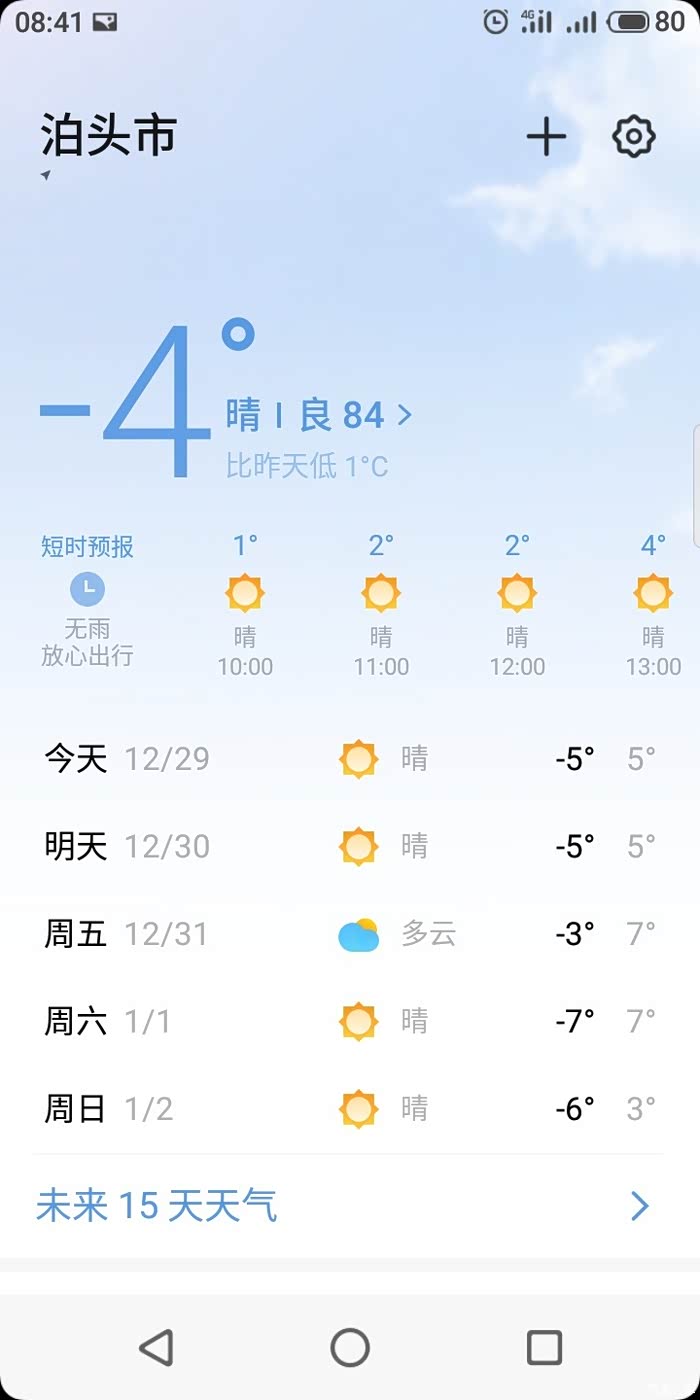

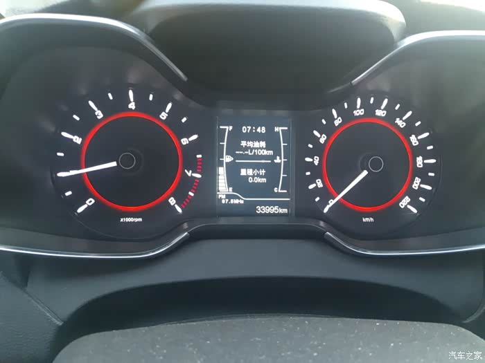

21年12月29号早晨,手机显示的天气温度

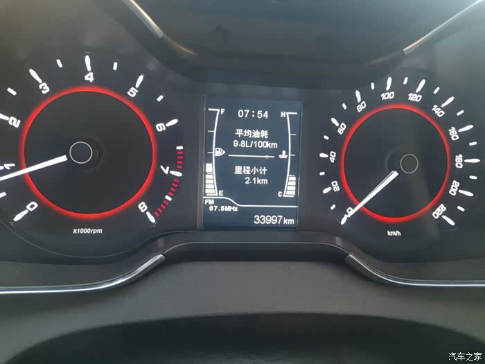

早晨7.48分刚启动发动机,带好安全带,上班出发前里程清零
经过大约6分种市区道路行驶2.1公里到达单位,经过两个红绿灯都是未停车直接通过,水位已经显示4小格,原来使用原车水温传感器行驶同样的路程用同样的时间,到达单位时水温大多时间都是刚刚显示两个小格,有时甚至还没有水温显示
