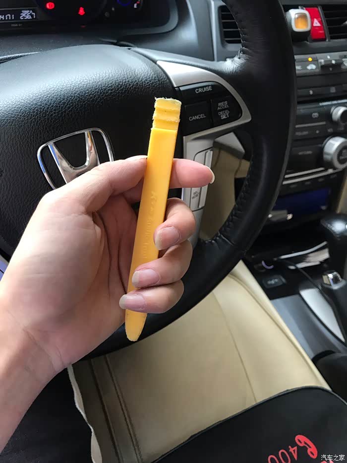

然后我自己加班看贴,看淘宝。没想到真的被我搞掂!现在分享给大家。需要准备的一个撬子和十字螺丝刀!
需要工具就是这个。和十字螺丝刀一个。

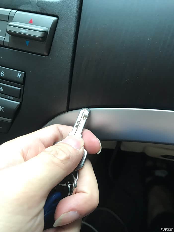

因为我装完才想到分享,大家不懂可以提问。我拿钥匙比喻一下撬子。
第一个最容易,撬子一插进去,就可以拆掉了。

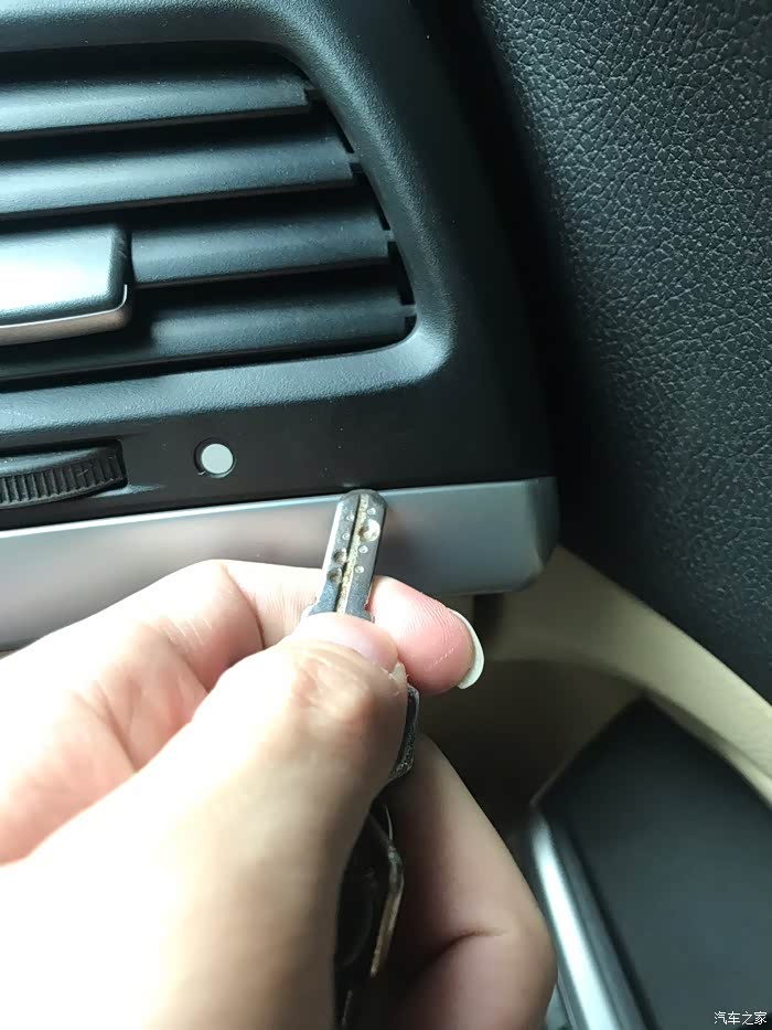

然后在我放钥匙的位置,插进去。就可以拆开!
一
二
三
四。

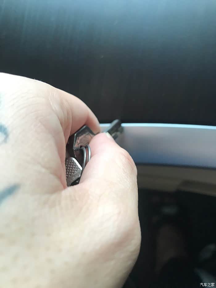

如果不行,打不开。就扭一下撬子。就可以。

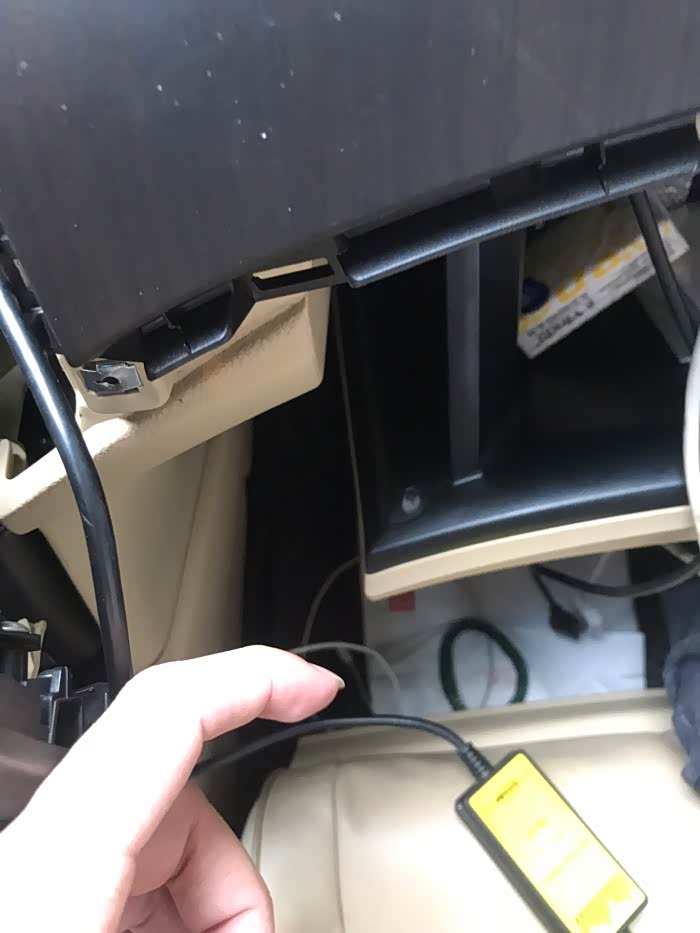

打开后有两个,螺丝固定的,我这里忘了拍,不过只要你拆开。就看到了。大家将就一下我的不专业。
扭下两个螺丝之后,就把CD机拉出来。看到后面那个白色接头,拆出来,插我们买回来的。就可以了!
