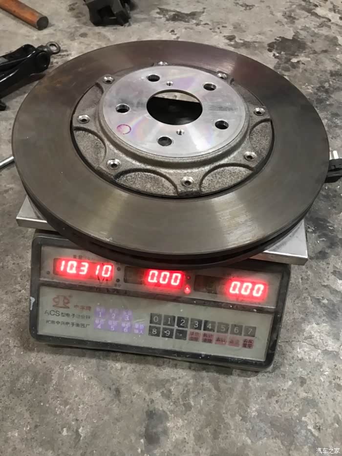

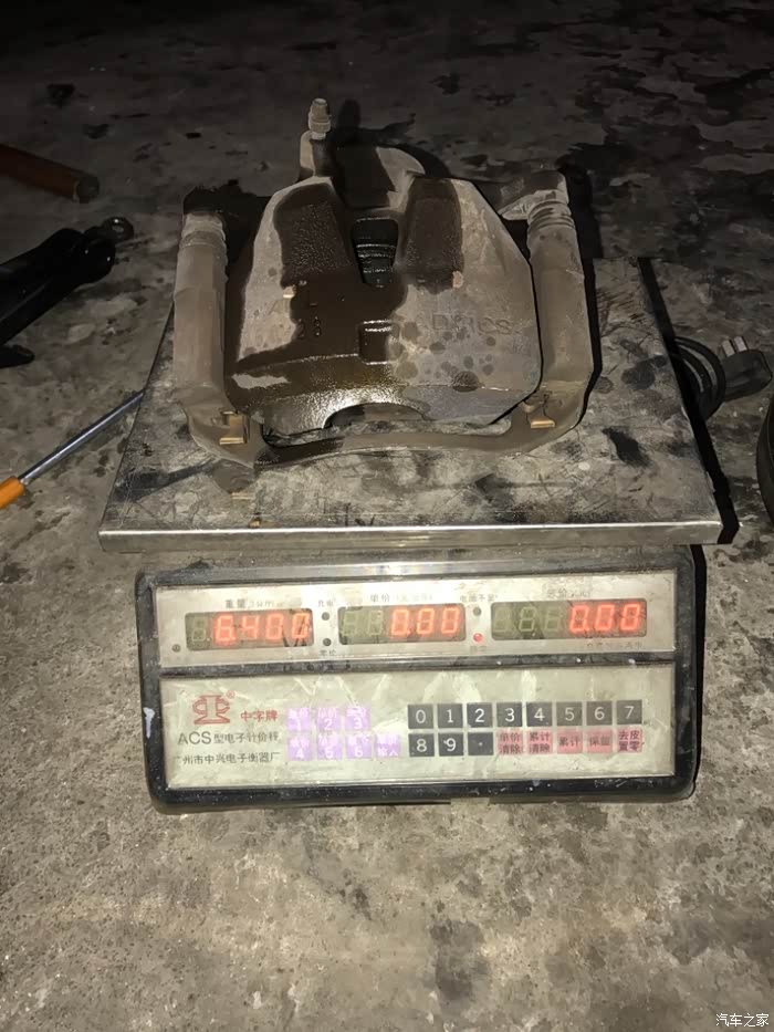

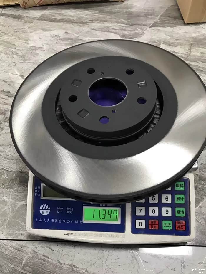

GS350F刹车的刹车盘是355mm,GS430是334mm,GS350F盘是分体盘,重10.5公斤,430是一体盘,重11.3公斤,很明显看得出350F盘虽然大但比430轻很多。轻也意味着开起来轻盈一些,很多车友换了430刹车之后都会明显感觉得到方向变重了,跑起来颠簸也没以前那么轻盈;3??.350F刹车盘面是62mm宽,刹车片59m?m,430盘面是57mm,皮54mm,足足宽了5毫米,别看这5毫米,建成数字也变成10%的摩擦力了。4??.350F卡钳活塞是陶瓷做的,430是普通钢材料,卡钳在重量上也得到减轻,真是一分钱一分货,就看自己需求

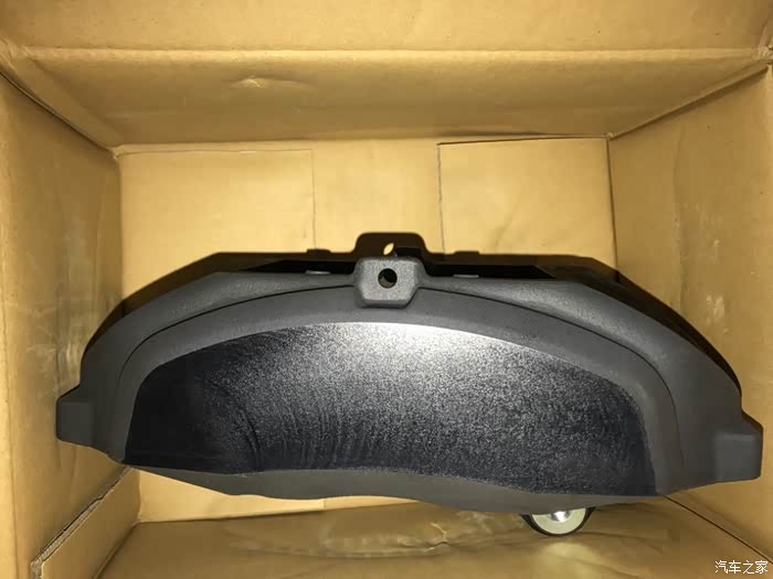

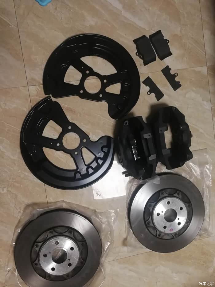

这就是全新原厂Gs 430四活塞刹车
十几年前的产品,如今很多新车还在用
正面造型一般般

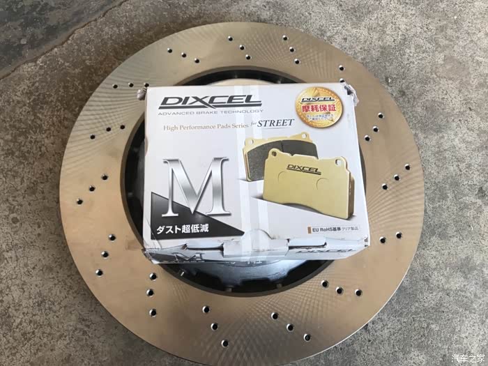

DIXCEL刹车片,感觉还不错,就是不便宜

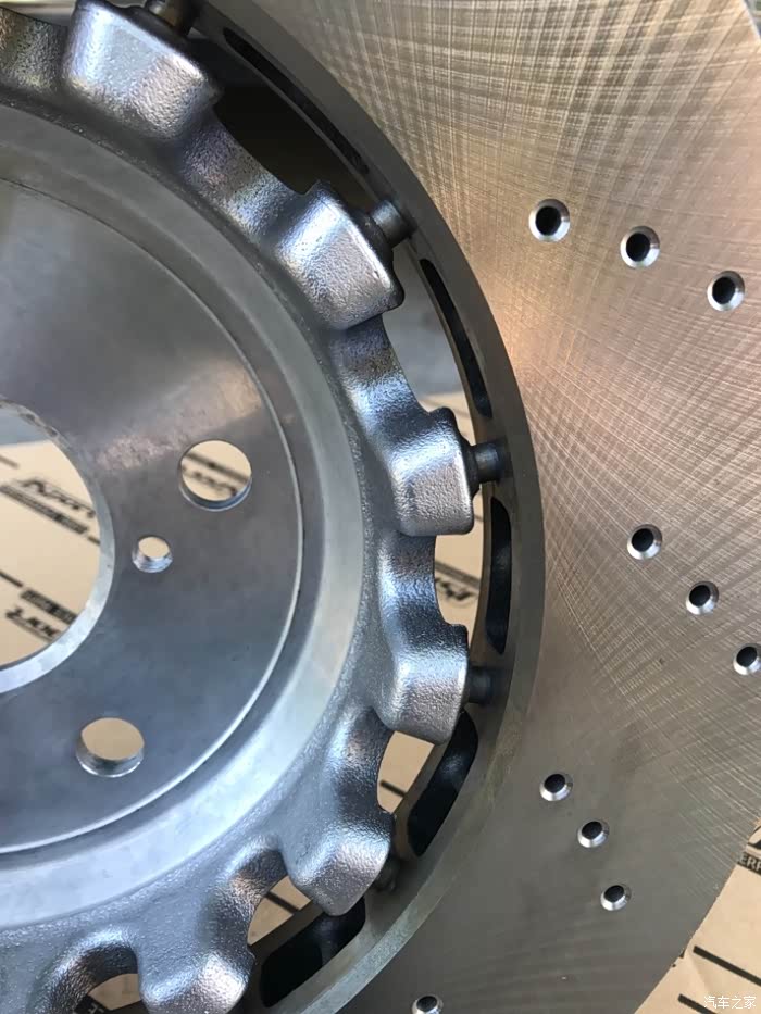

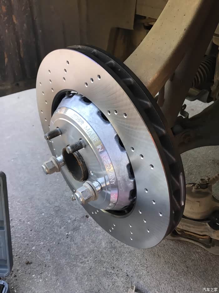

为了更轻量化我选择分体盘
自己动手只能用千斤顶来完成
来看看新盘的纹理

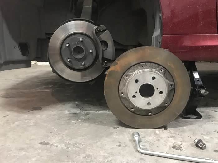

拆下原厂刹车,铸铁的真有份量

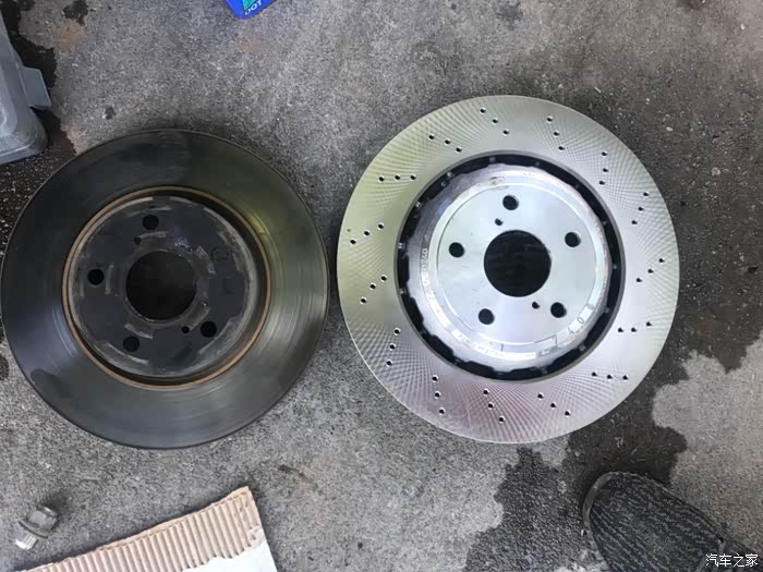

拆下来之后来个对比
大小差别还是很明显

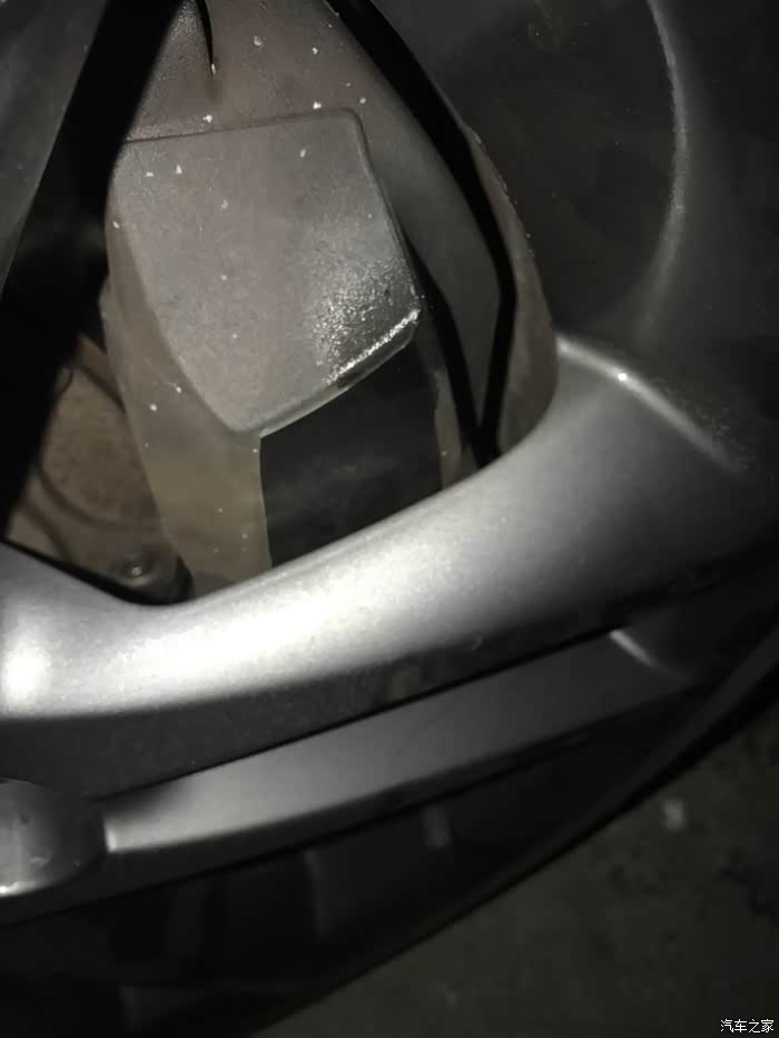

13代3.0完美避开刹车,2.5的13代轮毂爪会碰到卡钳,这点就不好
Gs 350F盘大全套,包括ISF挡泥板
IS原厂盘真小这样对比真是小巫见大巫

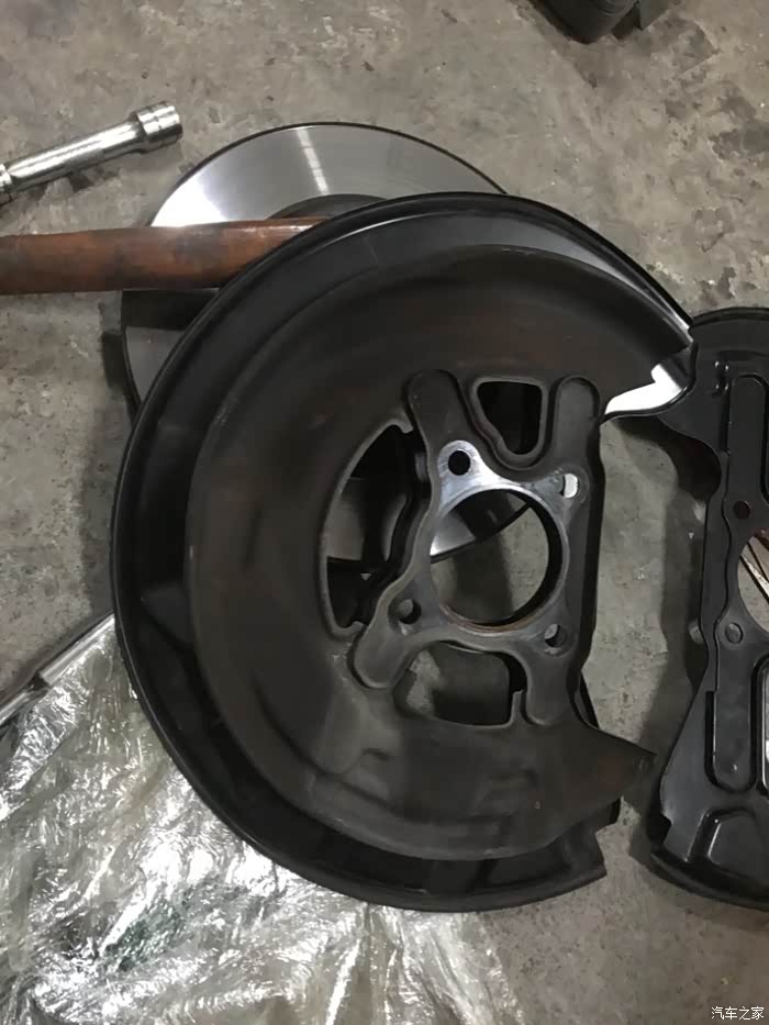

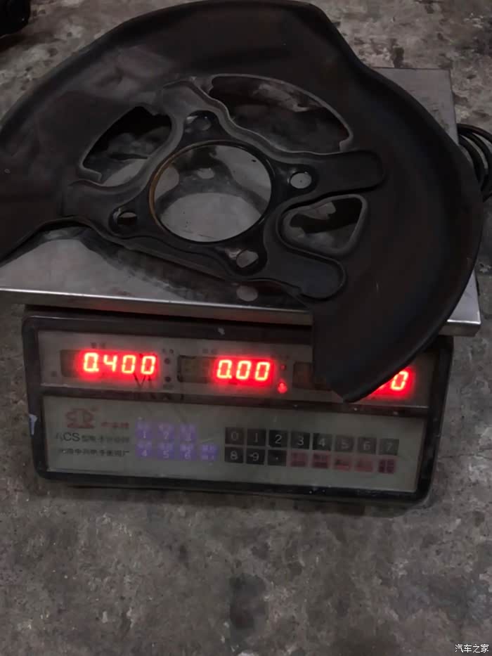

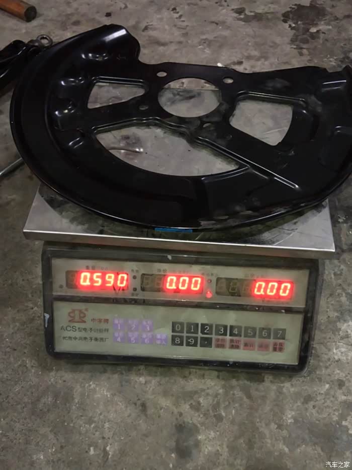

ISF挡泥板比原厂重一点,重量可以接受
挡泥板都大一圈

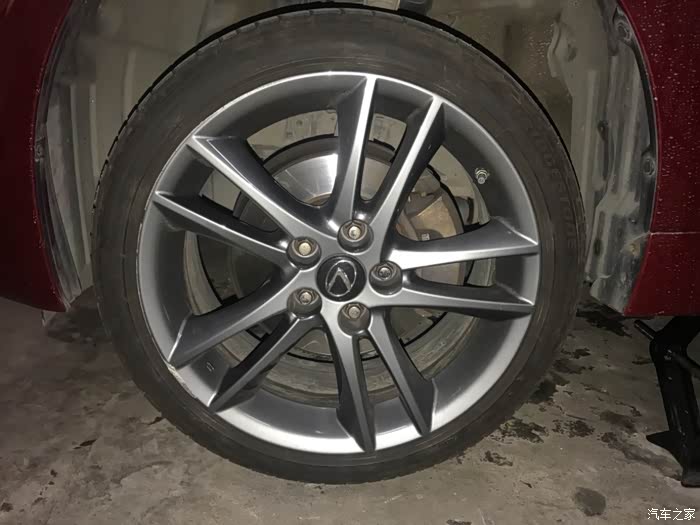

轮毂剩下间隙也只有2毫米,不需要垫,完美
IS原厂卡钳
GS350F卡钳

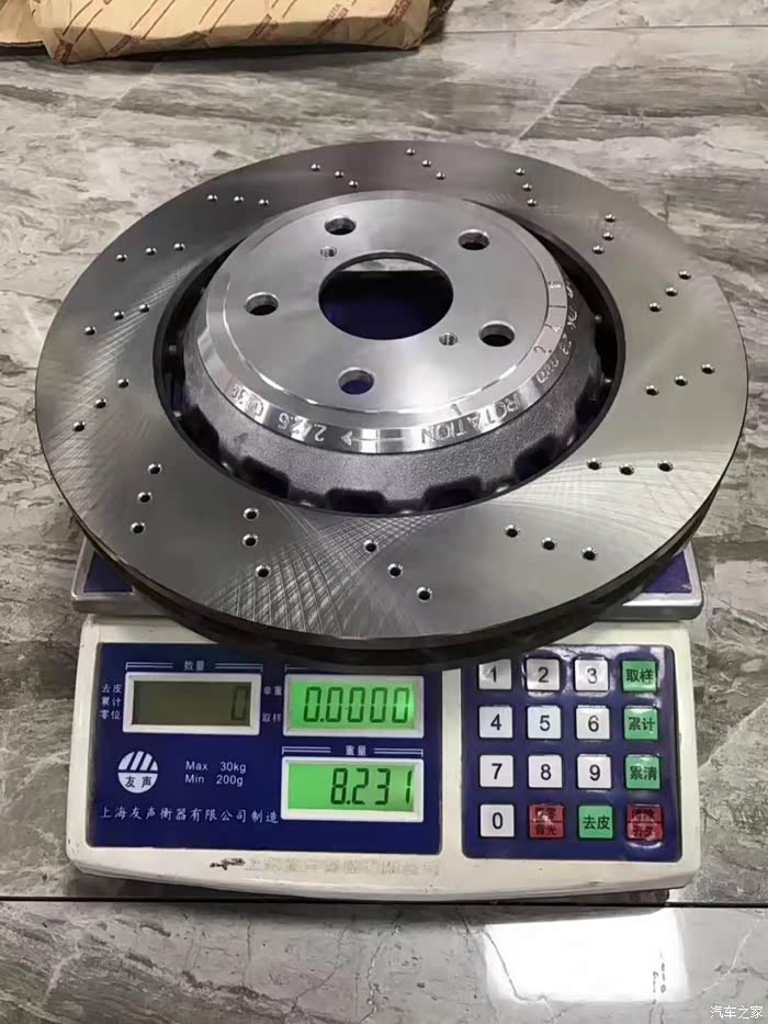

GS350F原厂355mm分体盘,比Gs 430原厂334mm一体盘轻了不少,

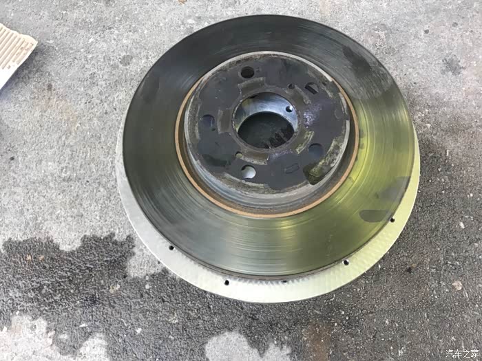

看看GS430原厂盘重量,11.3公斤,真的是一坨铁,装了马上感觉得到方向重很多
以前吃过重量亏,就换了改装盘,重量满意

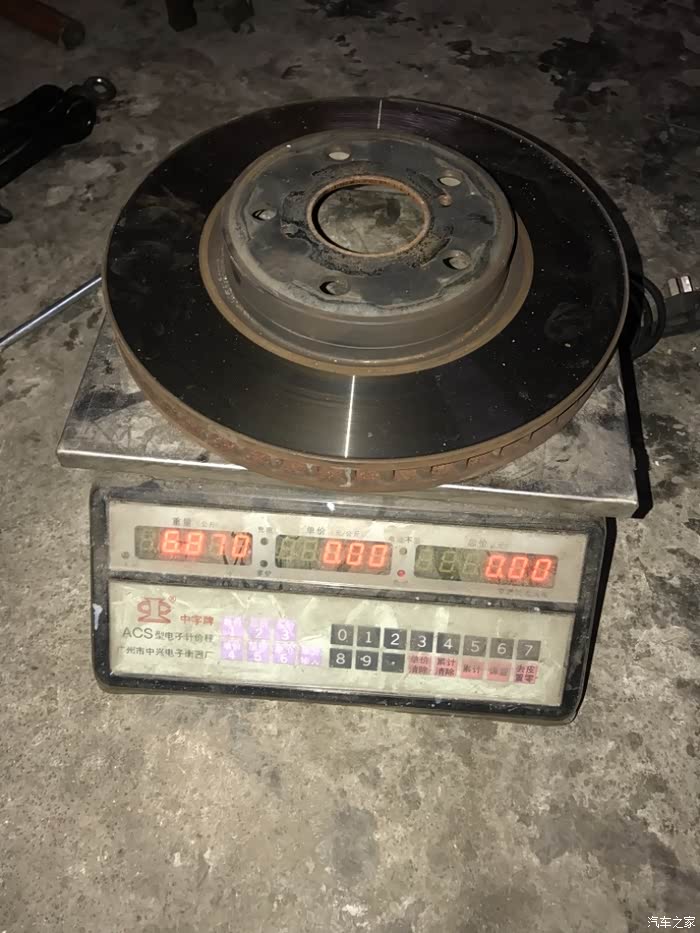

IS原厂刹车盘

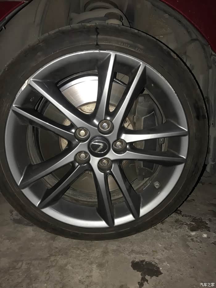

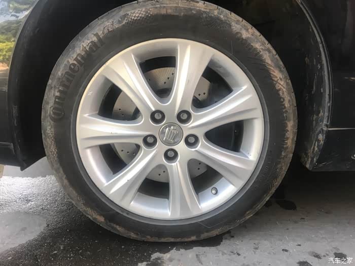

原厂刹车好小,换上18寸轮毂空空的,看着都别扭
换了Gs 350F刹车之后马上变饱满
