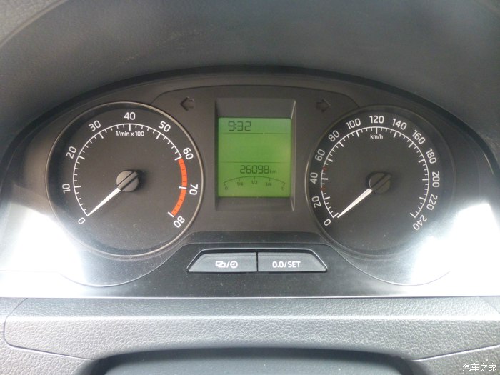

       准备动手, 时间上午9:32,行驶里程26098

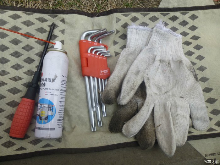

本次清洗用到的工具也很简单,节气门清洗剂,十字螺丝刀,T30螺丝刀,手套,另外还要准备擦洗用的纸巾、湿巾或无纺布和一块大点的塑料布。

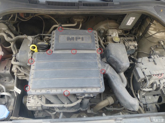

发动机盖板上的螺丝9个,十字的螺丝刀

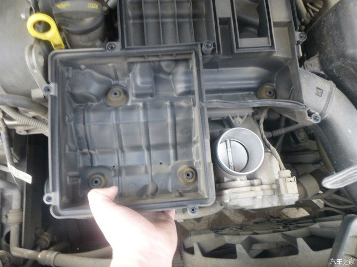

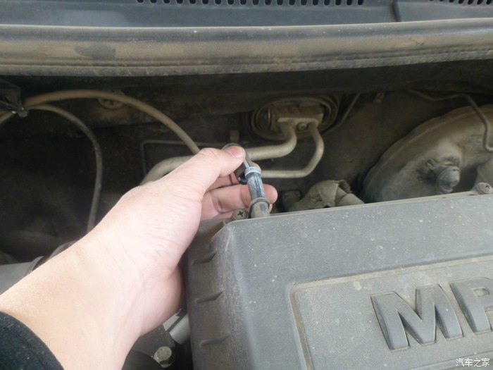

然后,拔掉盖板最顶端的通风软管,一拔就下来了。

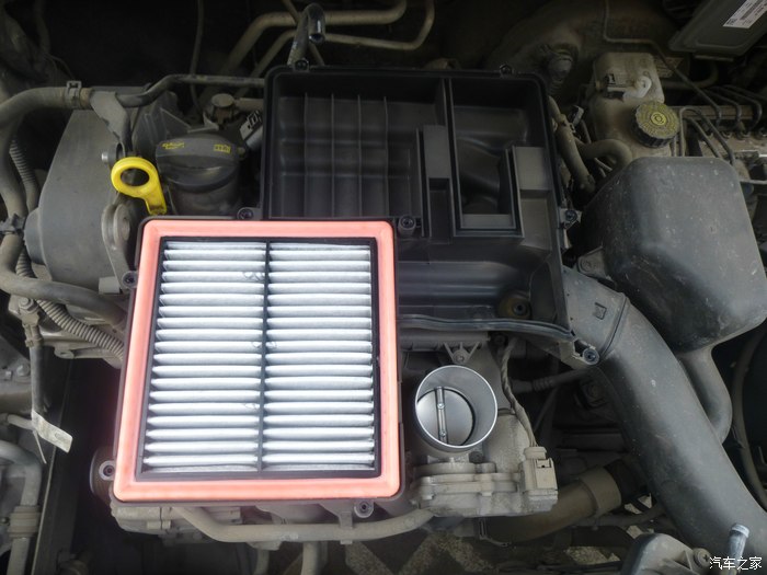

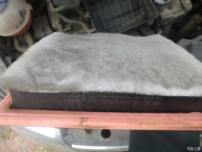

拿掉盖板后,就可以看到空气滤芯了

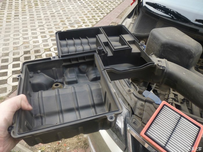

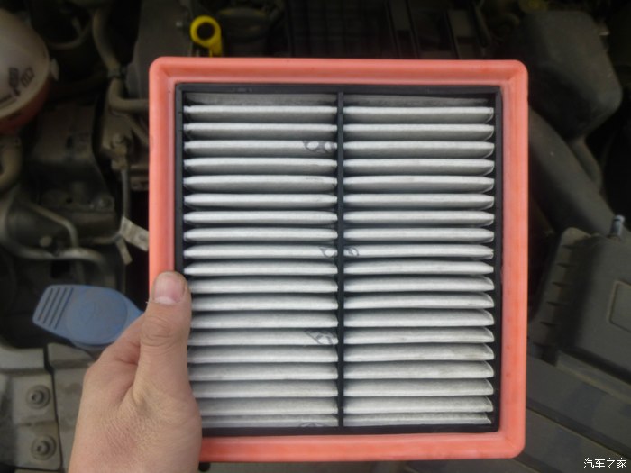

空气滤芯正面看着挺干净,背面就比较脏了。
节气门周围有很厚的灰尘,必须清洗了。

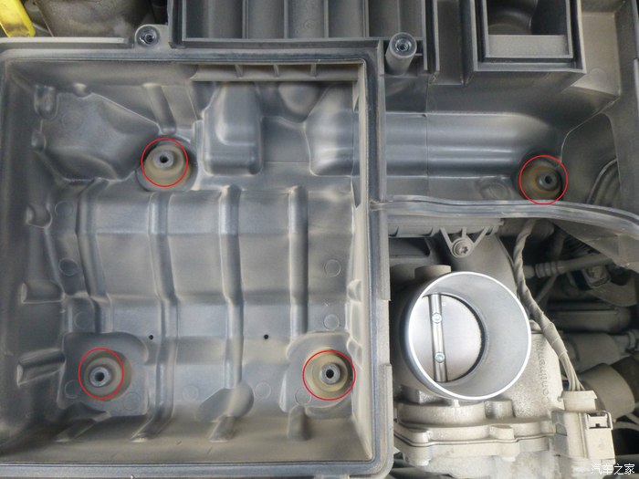

拿掉空气滤芯后,就可以看到四个固定盖板的橡胶塞子,用手向上扳就下来了。

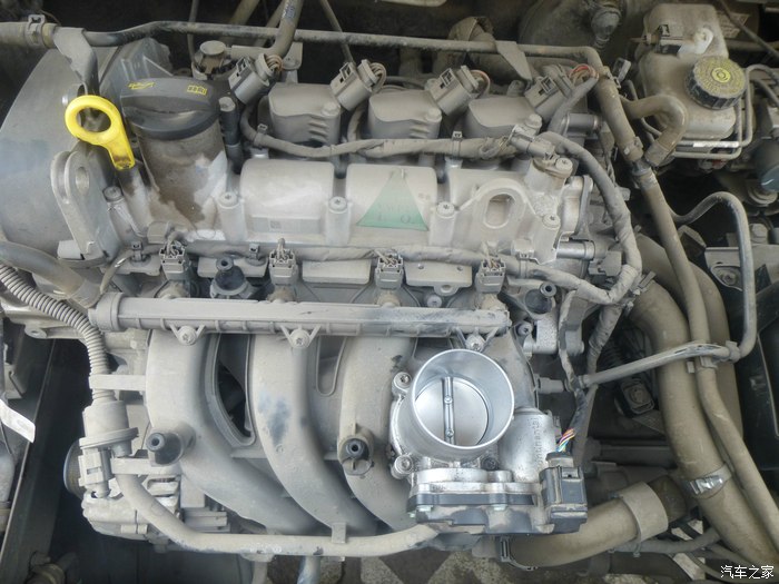

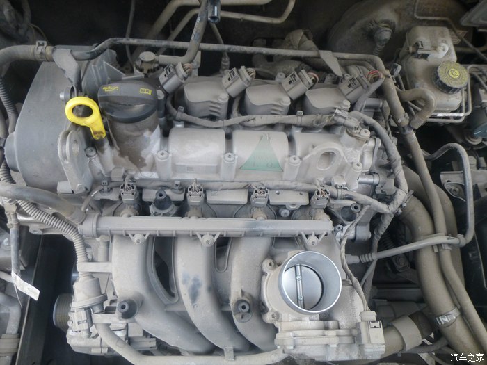

去掉盖板后的发动机,机油口貌似有渗漏

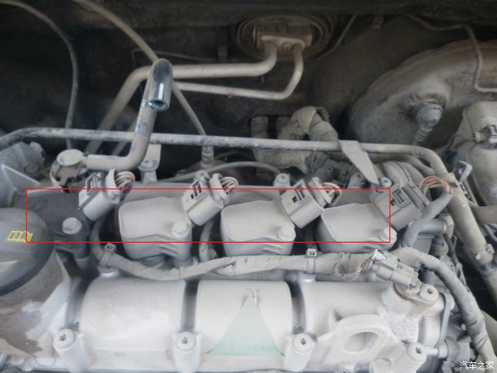

火花塞点火线圈,3万公里后打算自己更换

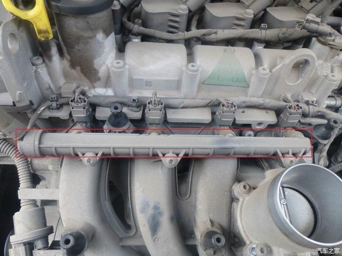

  喷油轨道

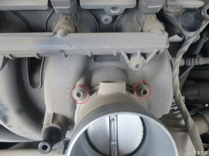

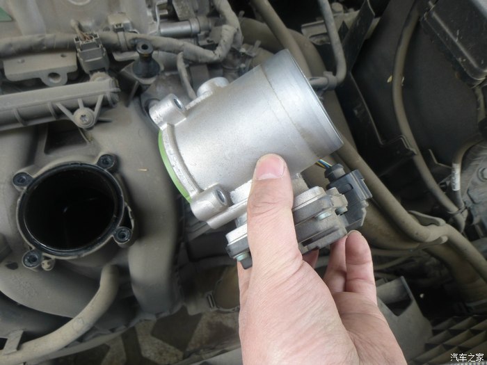

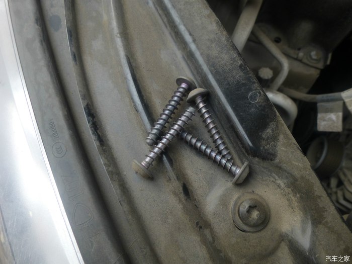

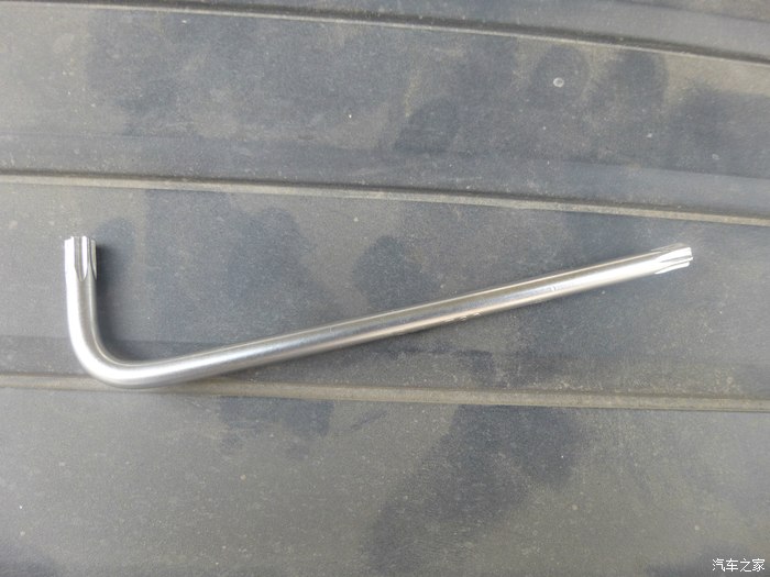

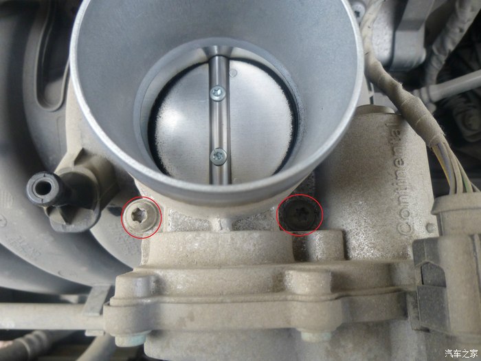

节气门用四个T30螺丝固定,我用的是不带手臂的T30,这个非常吃力,建议用有手臂的能用上力。

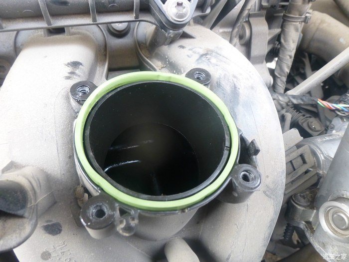

卸掉螺丝后,节气门就可以取下了,注意别拔下电源线

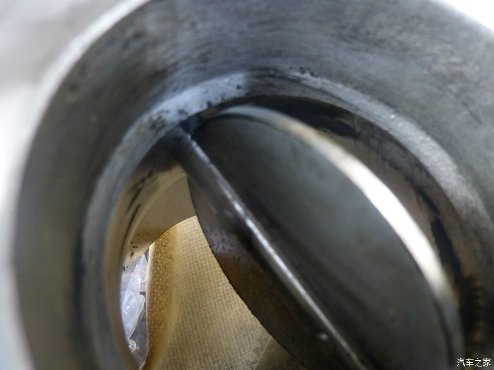

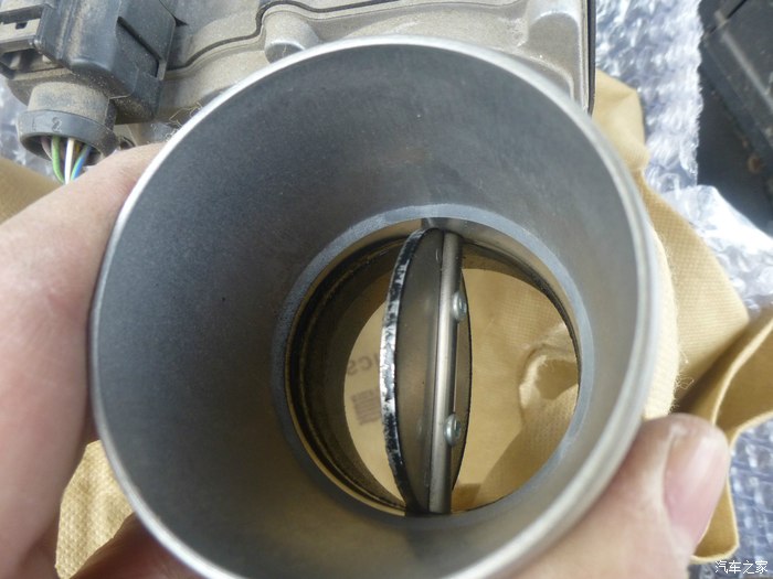

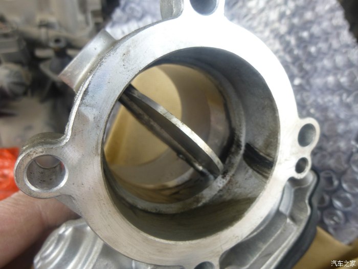

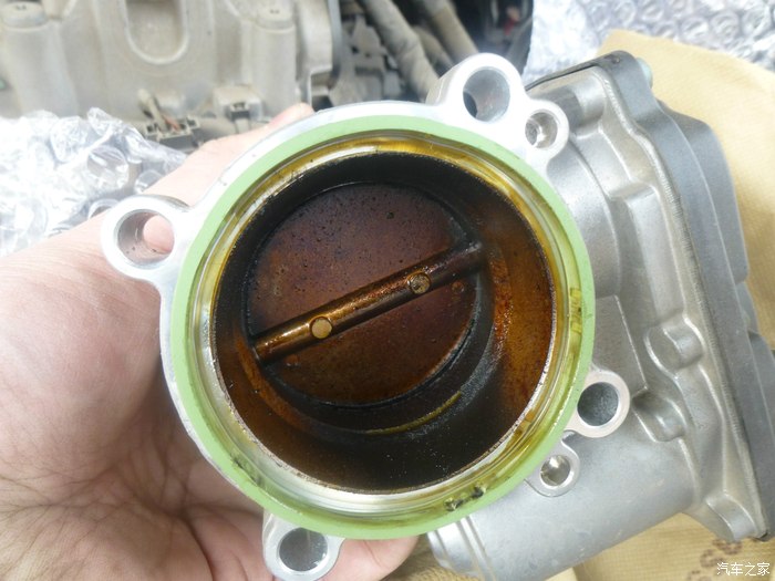

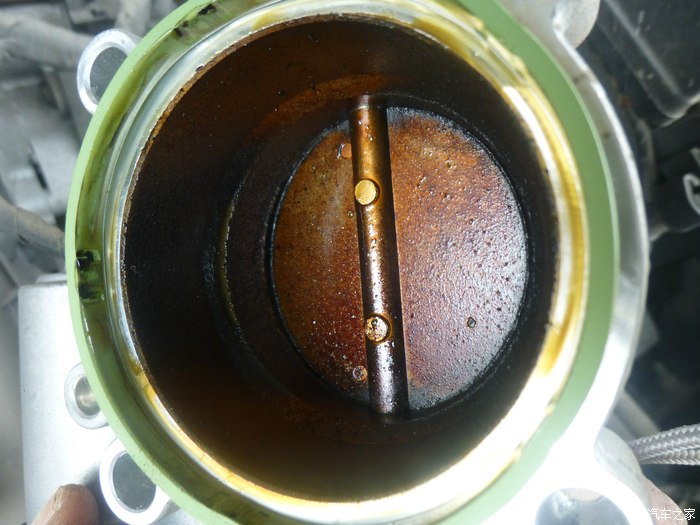

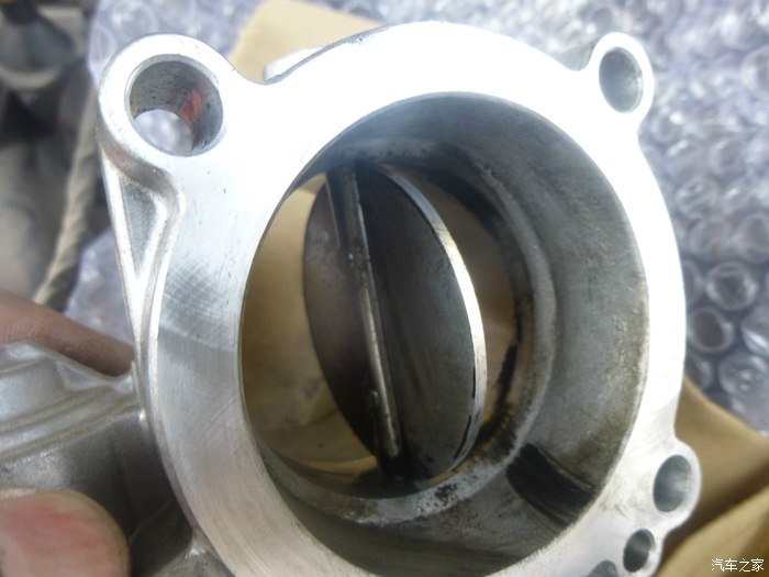

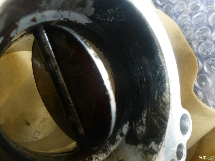

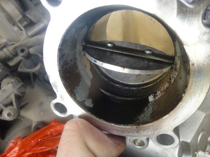

看看节气门背面吧,震惊了,注意绿色的密封圈,取下放到一边。

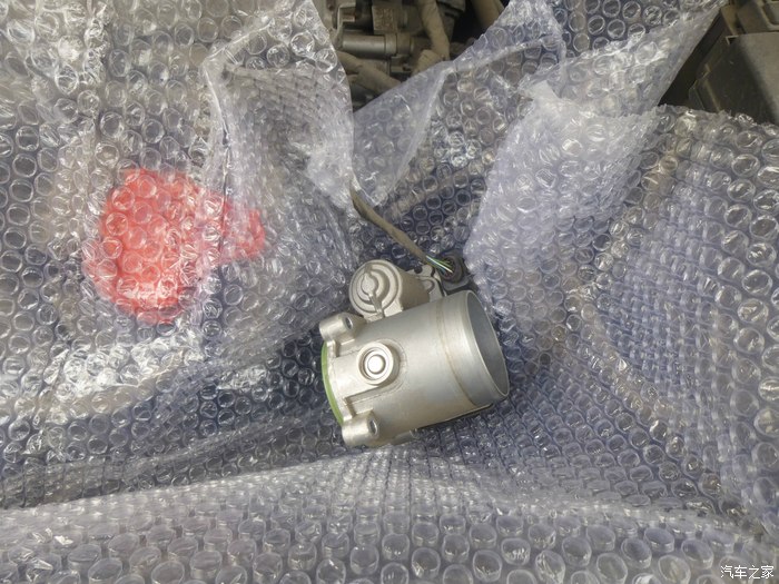

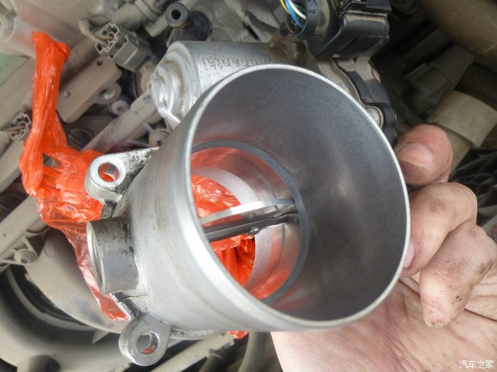

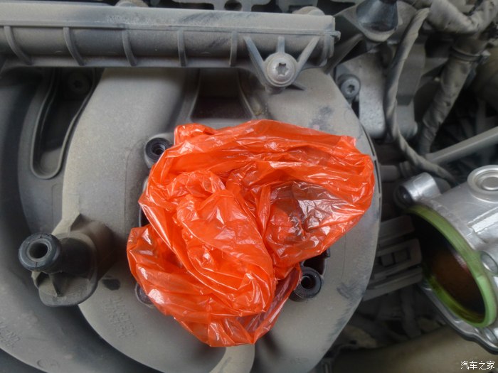

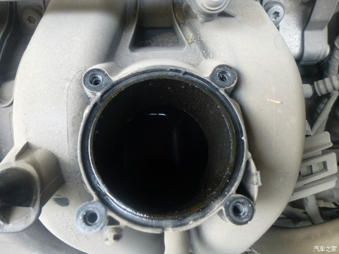

堵好进气口,掉进杂物就悲催。
用一块大点的塑料布垫好,下面在放一块棉布,吸收喷洗的清洗液。

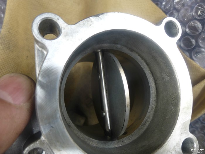

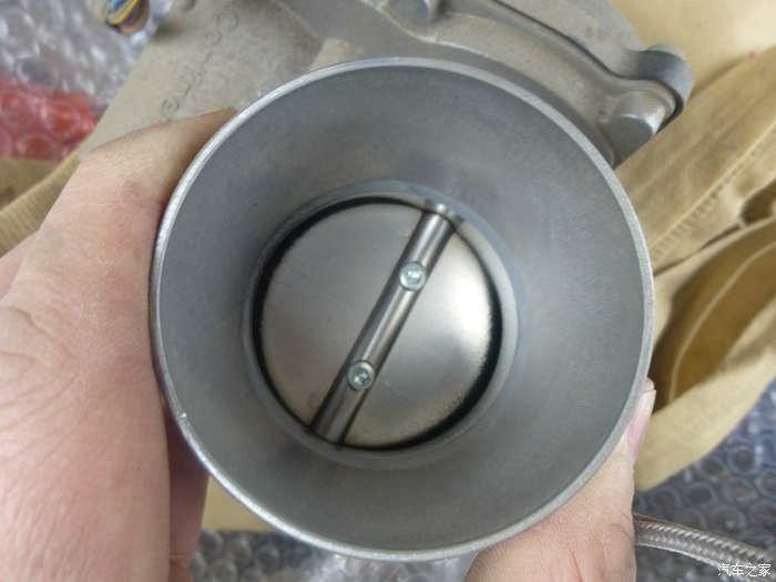

背面
正面

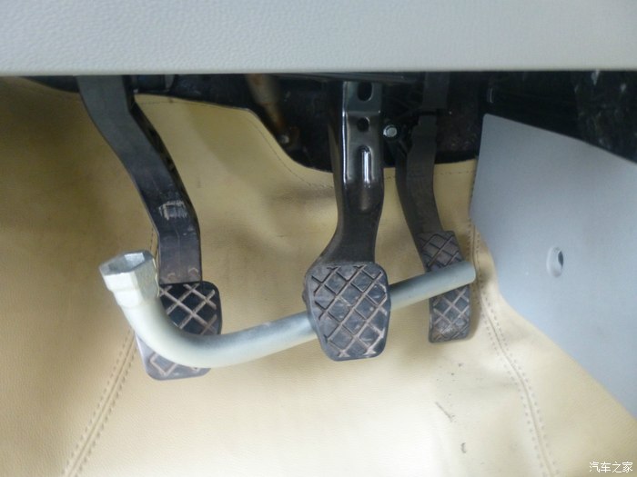

准备清洗,因为没拔下电源线,叶片是搬不动的,当然也别用力搬,这时候,插上钥匙,打开电源,顶上油门
叶片自然开合,会听到滋滋的电流声。

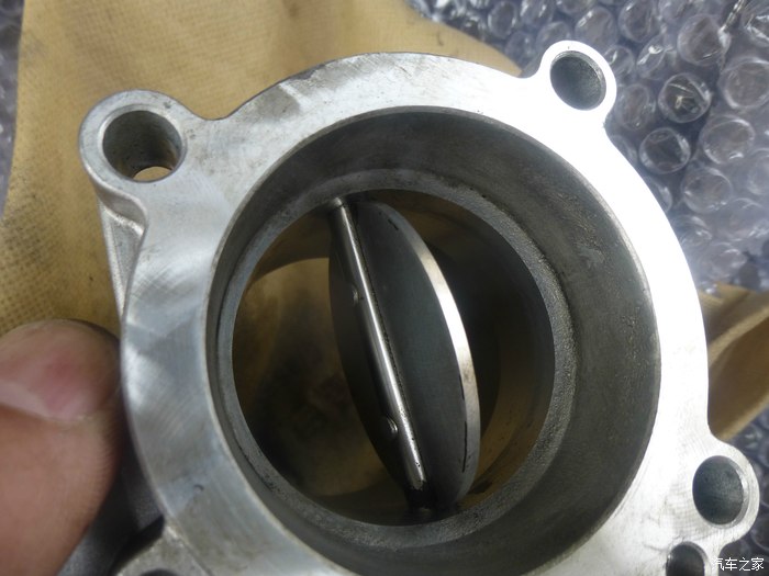

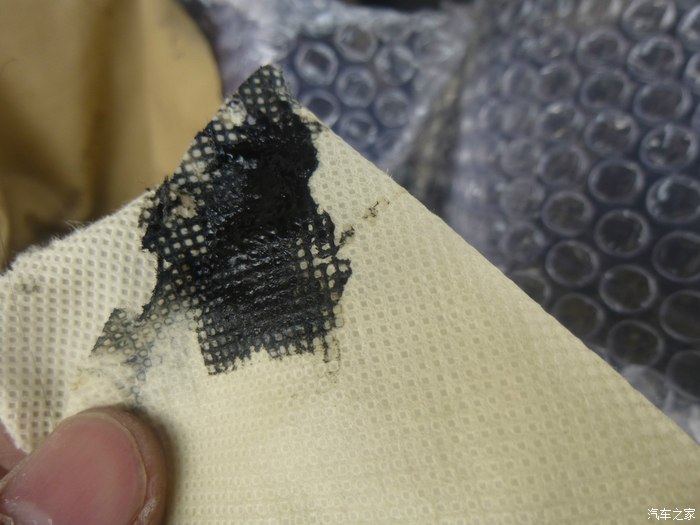

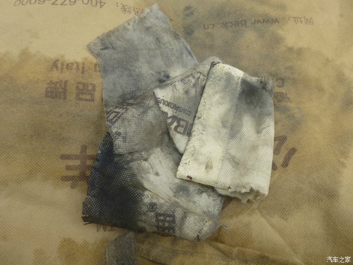

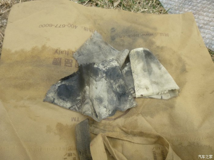

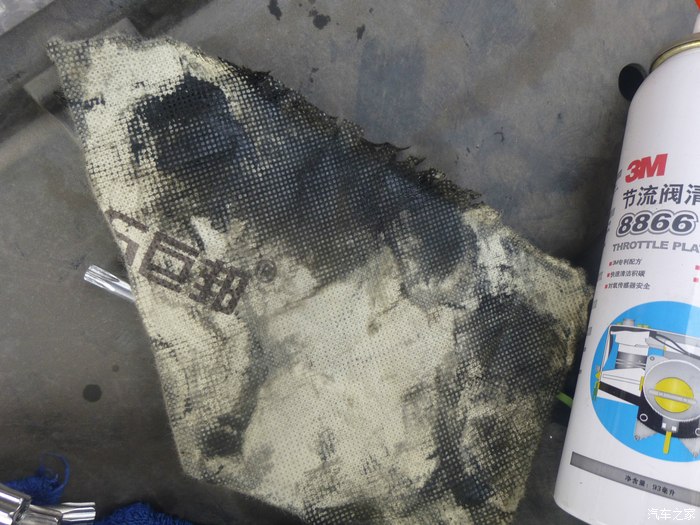

用清洗液各种角度喷,我用的无纺布擦洗,喷一会,擦一会,顽固的要多喷下
反复清洗,有点成效了

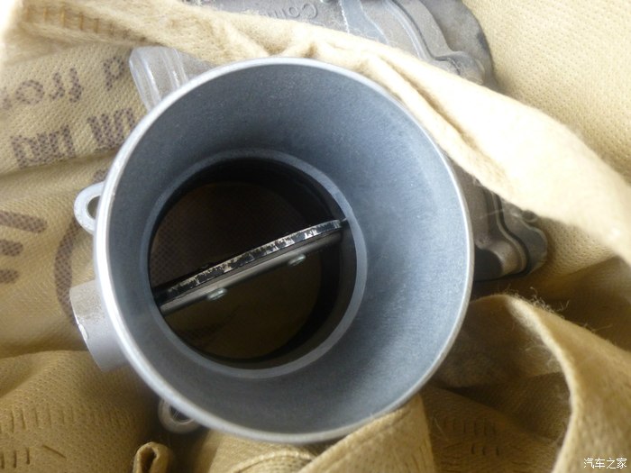

仔细看,还是能看到油污,继续喷

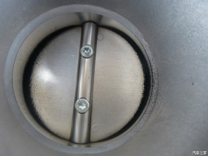

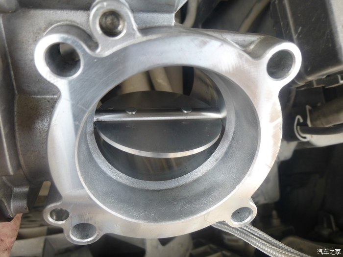

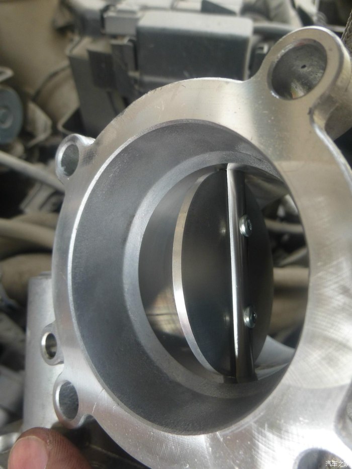

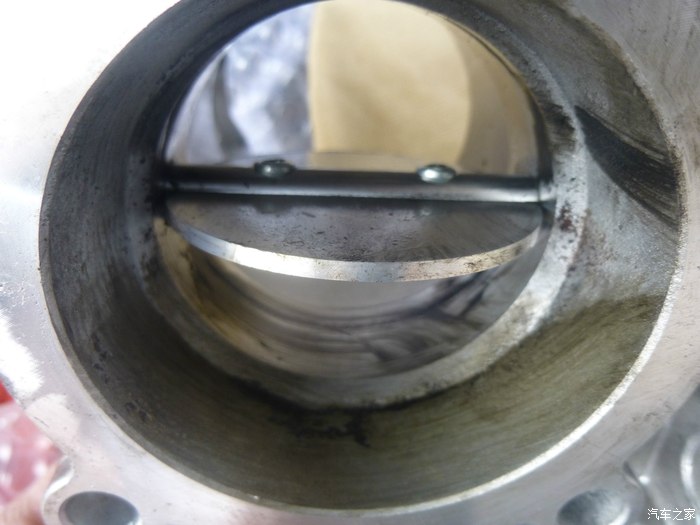

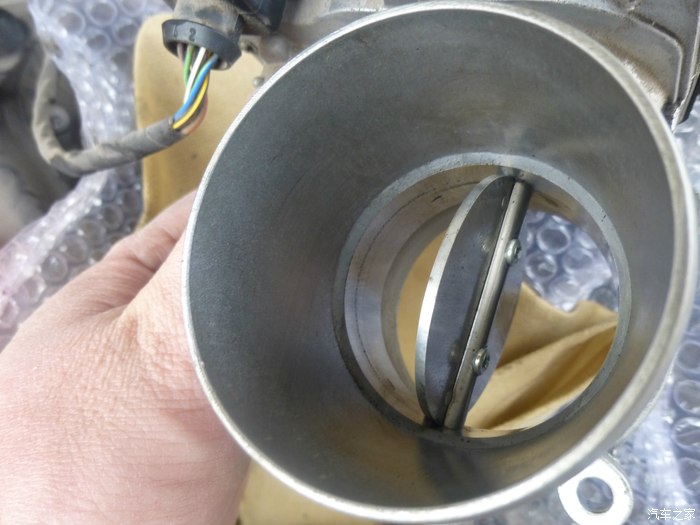

最后的清洗结果,背面

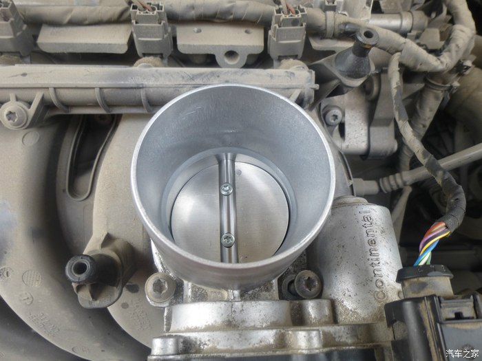

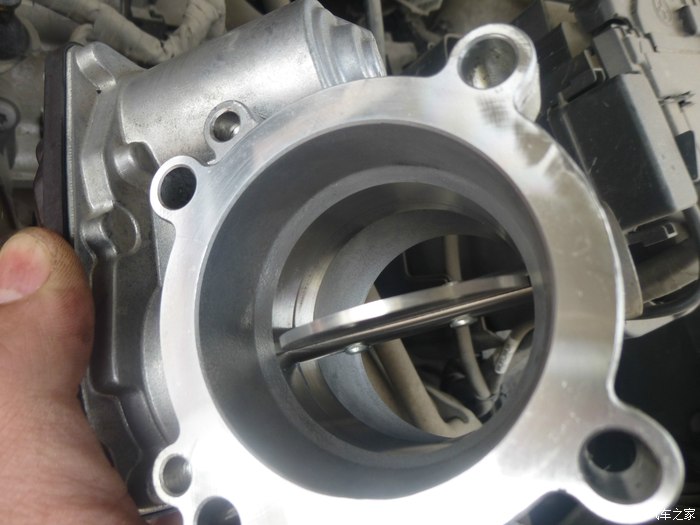

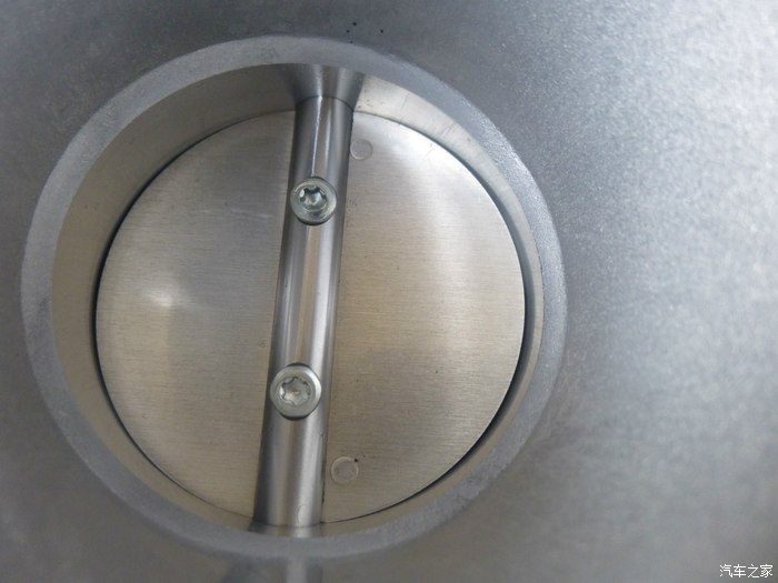

正面,已经很干净了
清洗完毕,准备安装,记得垫好密封圈。
是不是很干净了呢

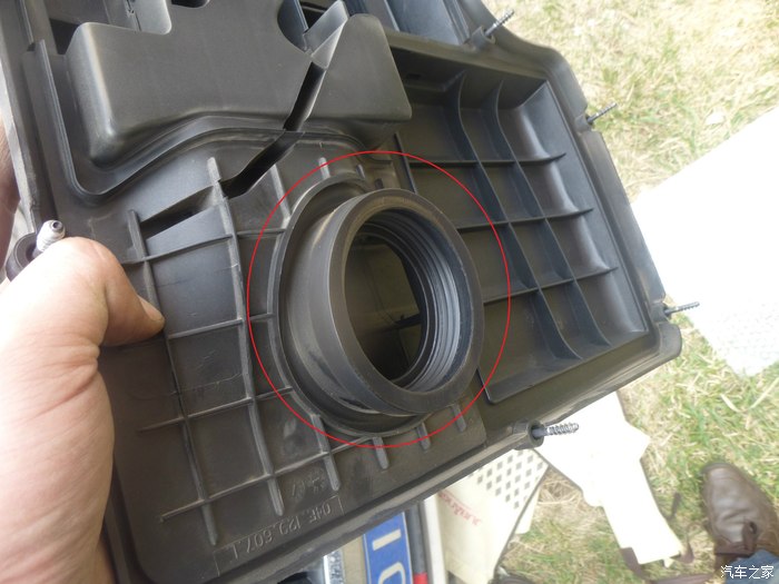

上盖板,这个圈要对准节气门
