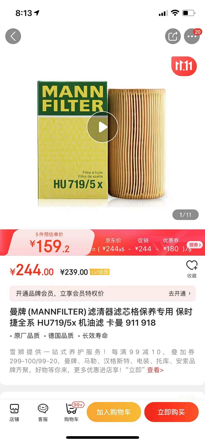

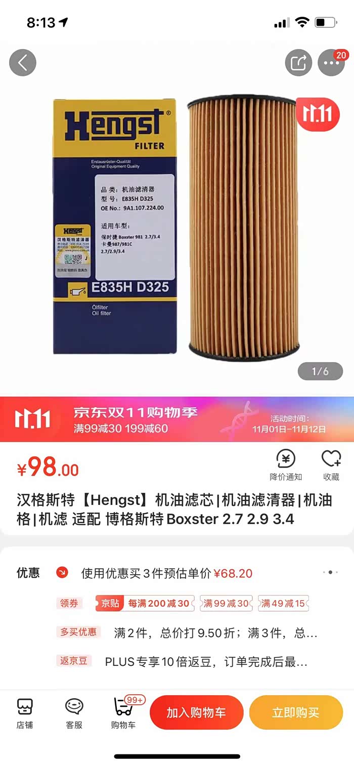

机滤型号:曼牌 HU719/5X 京东旗舰店价格200左右,或者便宜点选择 汉格斯特,稍微便宜点,大概65,那个好就不清楚,曼牌反正一直都挺好,就是贵

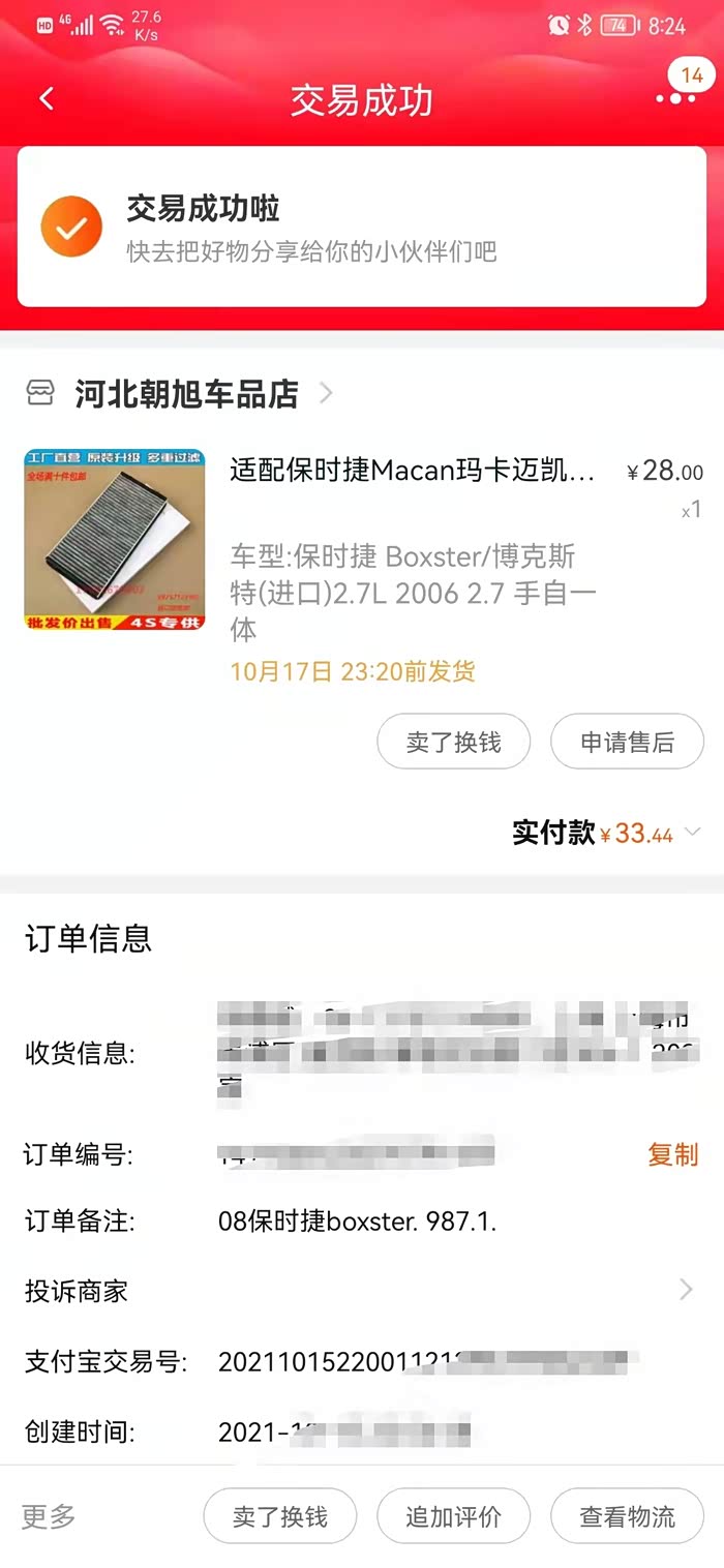

空调滤芯:我不建议买,太贵,淘宝可以买,大概30左右,品质非常好,感觉就和4S店货一样

空调滤芯就在副驾驶前面车架位置,自己更换也很简单,只要拿出来卡进去就可以了

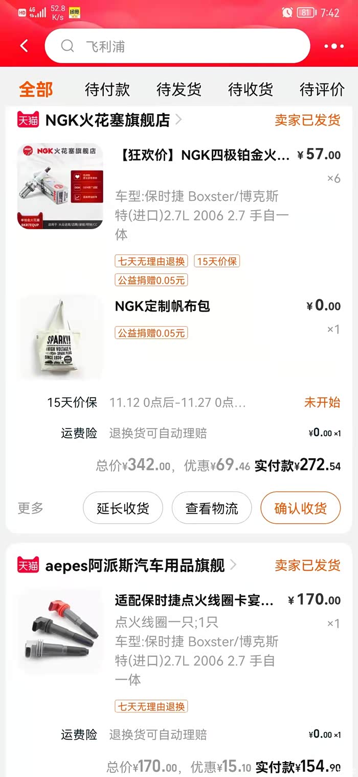

火花塞型号:BKR7EQUP 4285 ,非常便宜,双十一活动,只要45一根,工时费200元,这车更换火花塞难度不是很大,空间也好施工

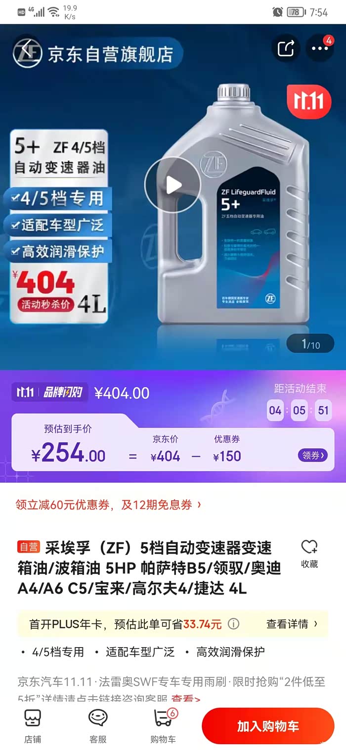

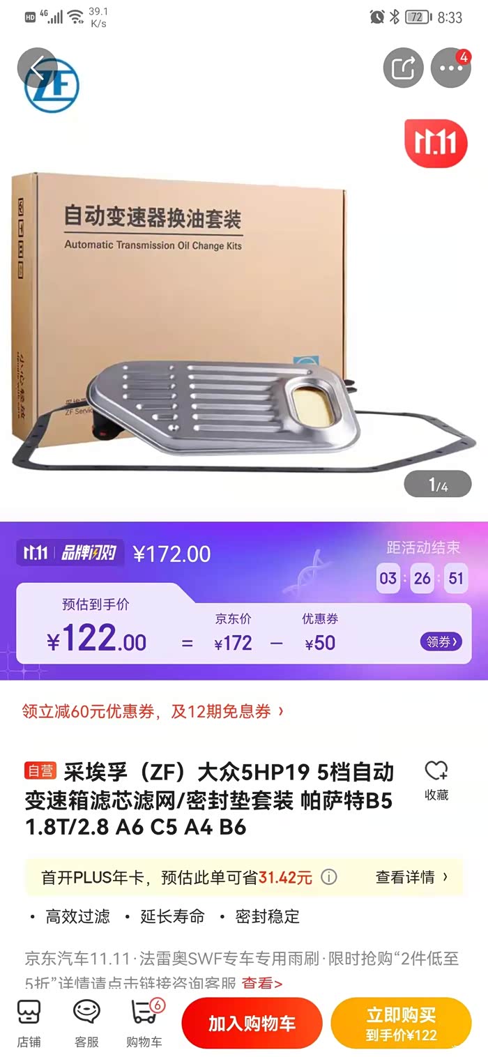

变速箱油:ZF 5档变速箱油, 变速箱滤网也是一样的,987.1变速箱型号:ZF 5HP19
重力换油大概6L够了,循环机不清楚,12L循环机应该多多的
大家记得买东西一定要淘宝旗舰店或者京东自营店,不要在小店买东西,假货就惨了
真可怜的车,原车主都没换过,头都烧没了,换上去点火啪啪啪的清脆
新旧对比,这个是修理厂给我定的保时捷原厂,100一根,当时怕型号不对,买了NGK备用
250快 4L,真便宜
变速箱滤网一套,更换工时 250快,坐标上海

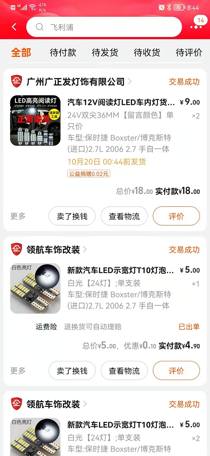

3、后牌照灯型号:双尖头36 (一定要解码)。前保险杠示宽灯 T10(一定要解码)

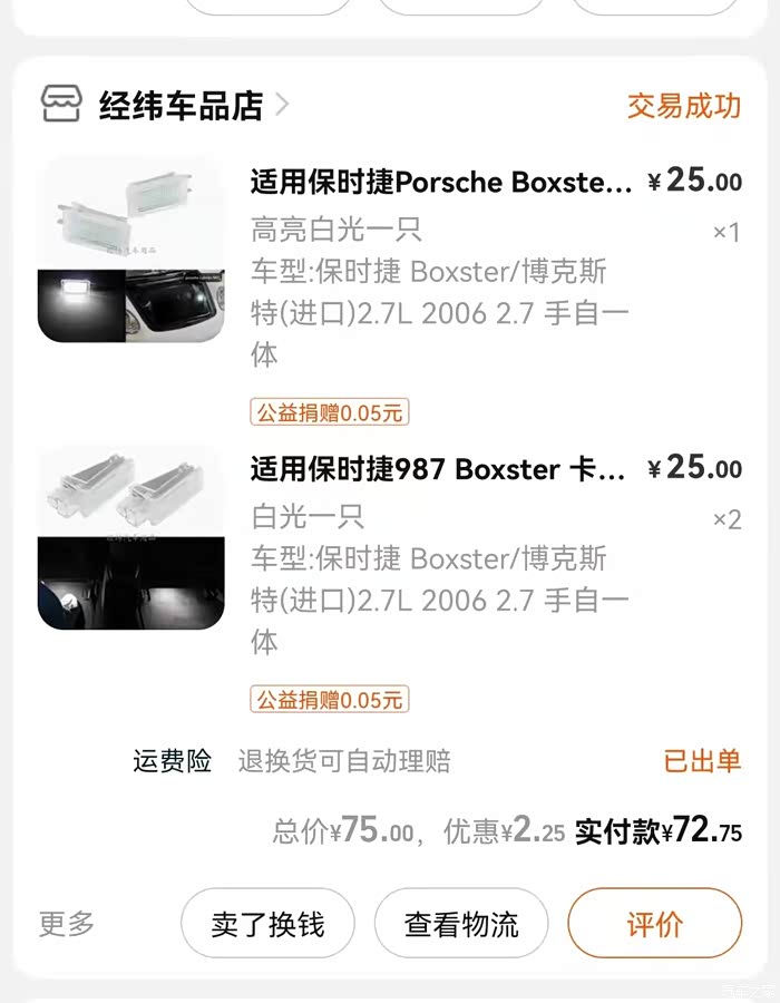

4、车顶阅读灯 T10,这些都不需要解码,直接差就行,车子脚窝灯需要购买,包括前备箱和后备箱灯,看图片
2、翼子板灯因为一侧进水了,自己淘宝换了一对LED的,只要100快,但是买的时候注意,不能买流水转向的,会不兼容,买常亮的就可以了
不要买流水转向的,会不兼容,常亮的就挺好
一定要解码,不然就会有故障灯,换了三次才搞定
被后备箱灯,脚窝灯

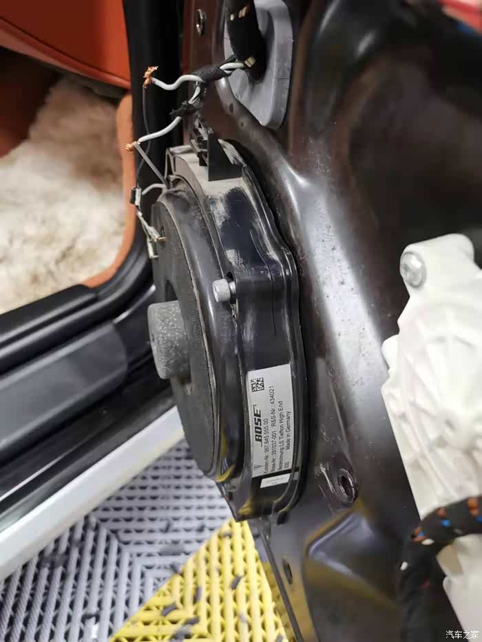

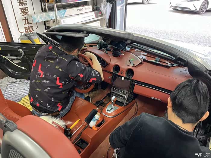

车内氛围灯,BOSE音响+DSP 涡轮出风口
原厂没选装BOSE,,搞了一套原厂BOSE拆车
一共是11个,但是低配的座位后面是没有喇叭槽的,所以,我们只能装7个,接到DSP
这个小BOSE功放就是接的后面四个小喇叭。座位后面的四个小喇叭
多余,给钱就卖
全家福,11个BOSE,品质很棒
拆的稀巴烂,哎!!!
大门板BOSE
简单加了几个灯带,改变一下车内单调的氛围
小夜店了,氛围灯装了950带工时,涡轮出风口四个1000带安装(直接卡进去就行,很简单)
