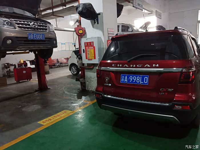

来到4s店,今天保养的车也不算很多。但是我还是排了一个队,等前一辆车保养完了我才能上检测架。
4s店的工作人员都很忙碌。我来以后后面陆续又来了几辆保养的车。
该我的小七上检测台了。

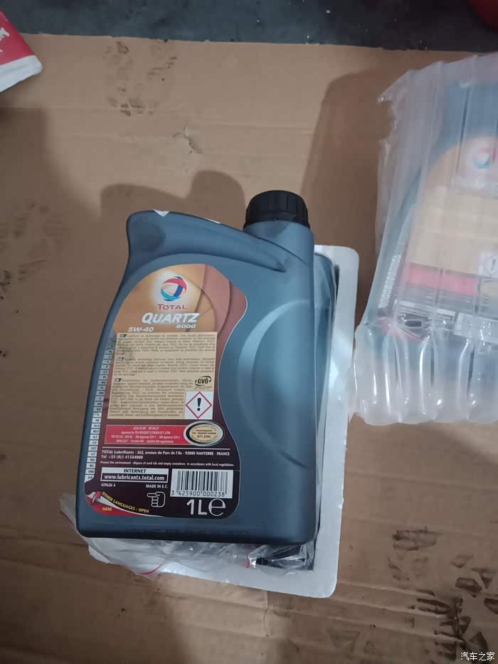

我去4s店前自己带了保养的全合成机油。这是4s店给我保养的机油,这黄壳机油不是全合成的,所以就叫保养师傅给我加了自己带的机油。

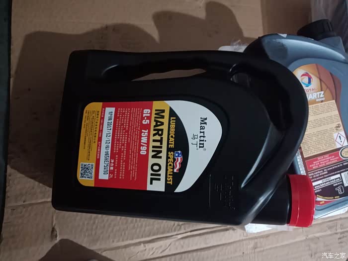

这是后牙包油。这一瓶是两升,我的小七只能加1.2升左右。
这就是我自己带的全合成机油。

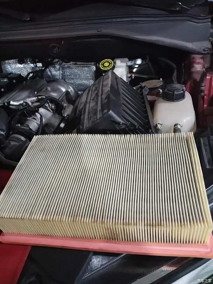

保养师傅首先给我换了空气滤清器。
这滤清器也不是很脏的,很想不换,吹一下就可以继续用,不过单子已经开好,干脆就换了,反正也不贵。
这是新的滤清器。

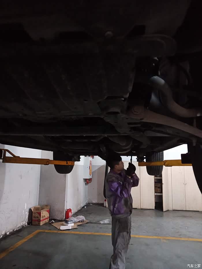

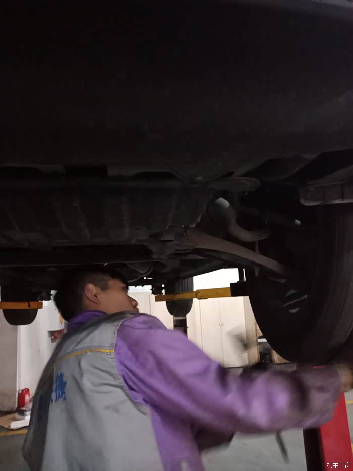

换了滤清器保养师傅开始检查底盘螺丝是否有松动。
保养师傅检查得非常仔细。

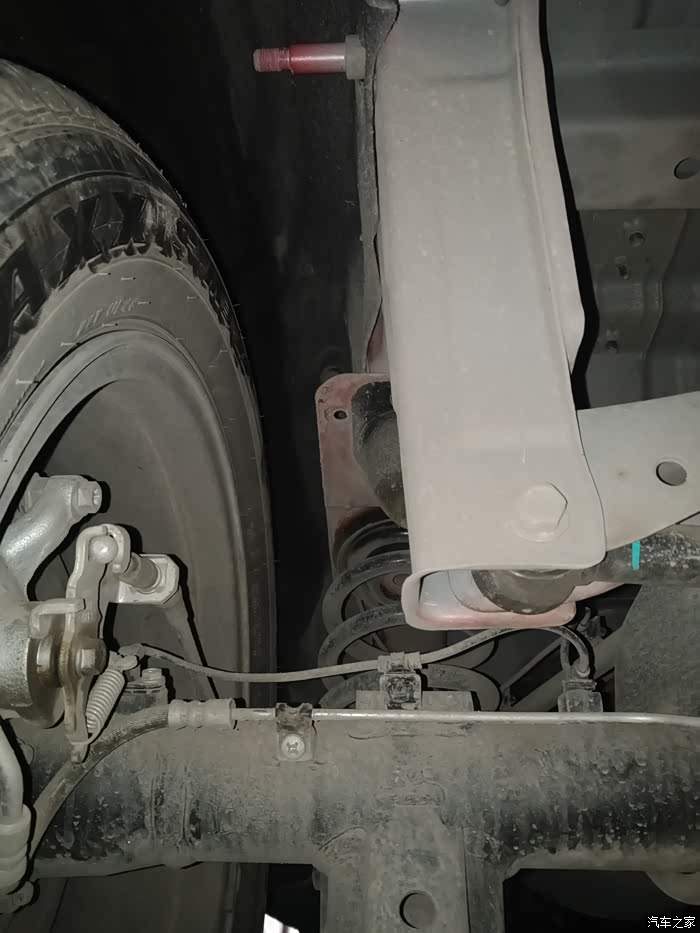

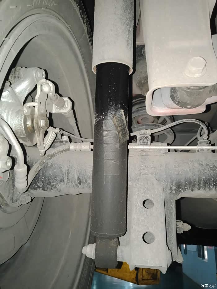

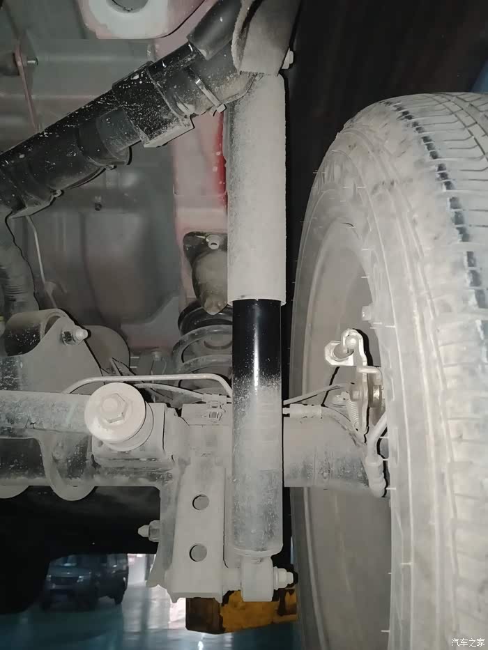

检查到后减震器的时候突然发现左边减震器漏油。我的小七是在保修期之内,所以是免费更换。
右减震器不漏油。

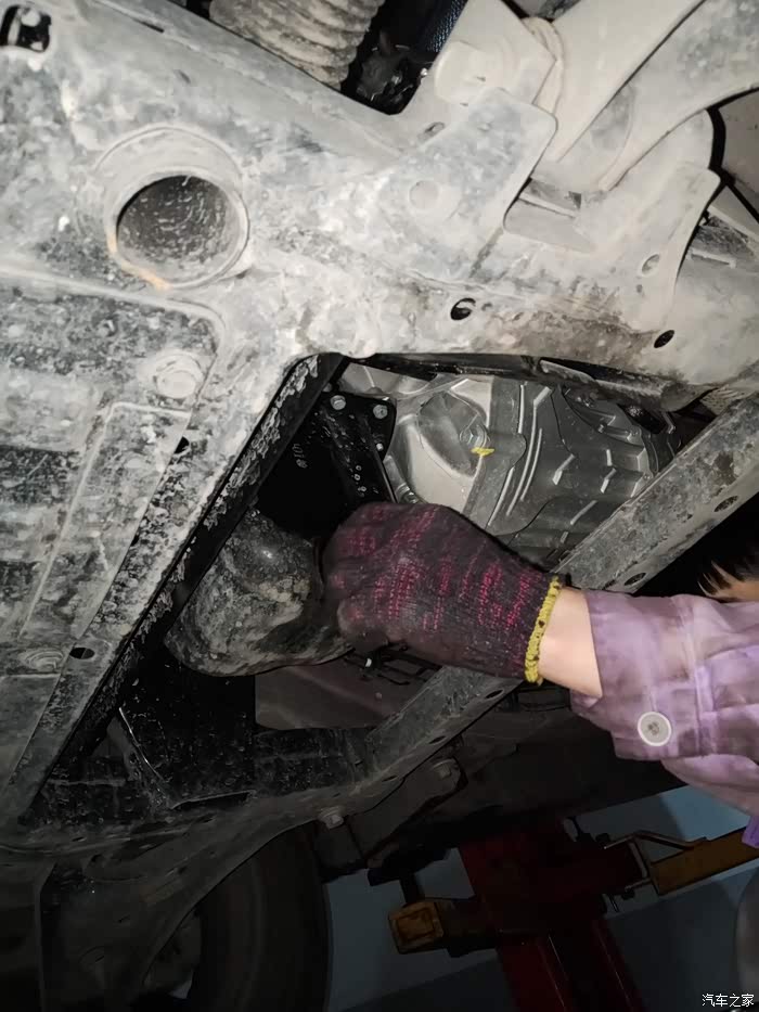

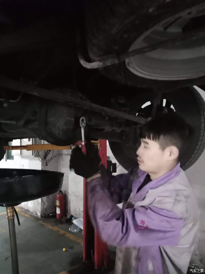

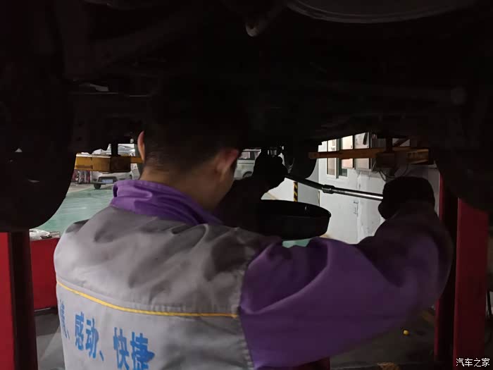

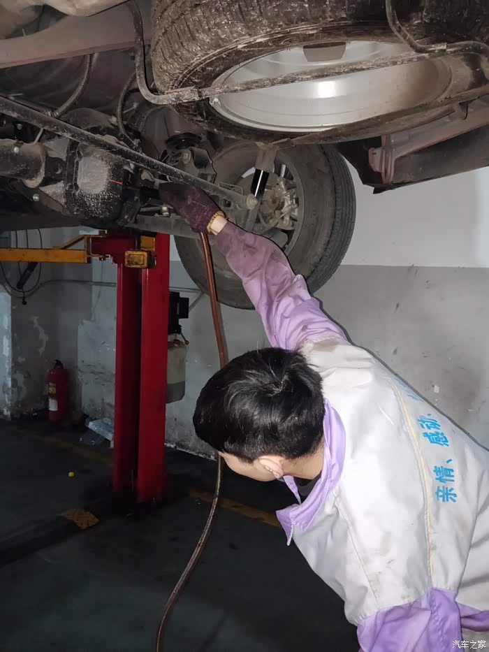

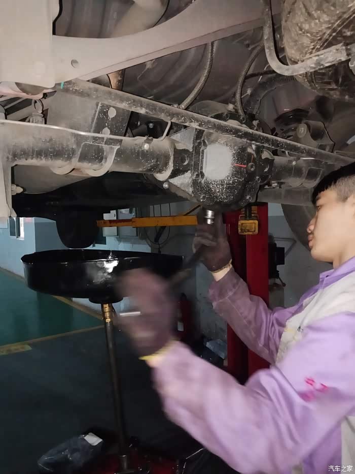

现在开始放后牙包油。先拧松牙包油底壳螺丝。
然后再拆掉上油螺丝。

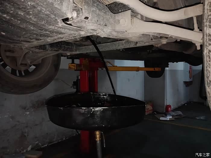

然后再拆下油底壳螺丝开始放油。
这是在放发动机油。

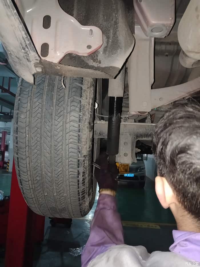

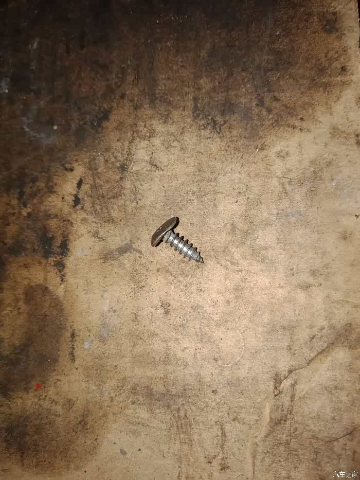

我的个去,保养师傅放油的时候我看了一下轮胎,突然看见聊天上有一颗自攻螺丝
保养师傅用钳子帮我把螺丝拔了下来。
保养师傅用钳子帮我把螺丝拔了下来。

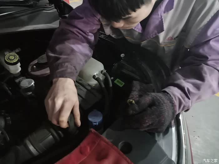

发动机油放完后就开始拆机油滤清器了。拆完以后再把新的机油滤清器上上去。

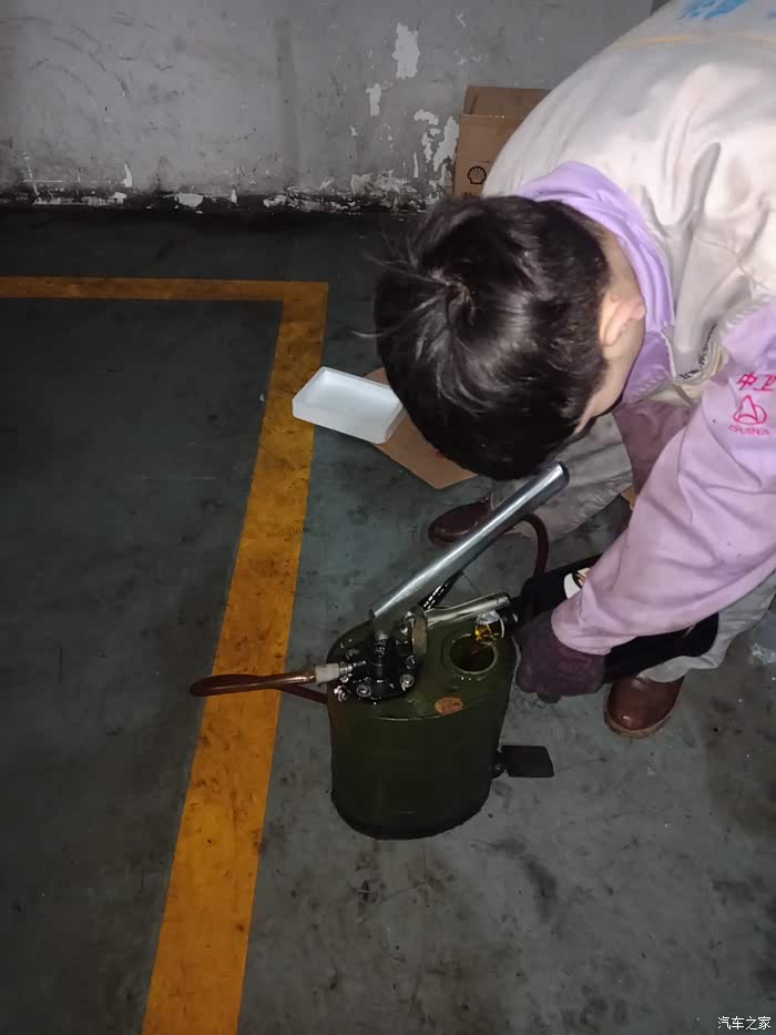

现在开始上后牙包油。
保养师傅认真的在帮我换后牙包油。
后牙包油加好后就开始上发动机油。
一共要上三升半,我的机油是一升一瓶。这是最后一瓶,只上半瓶。

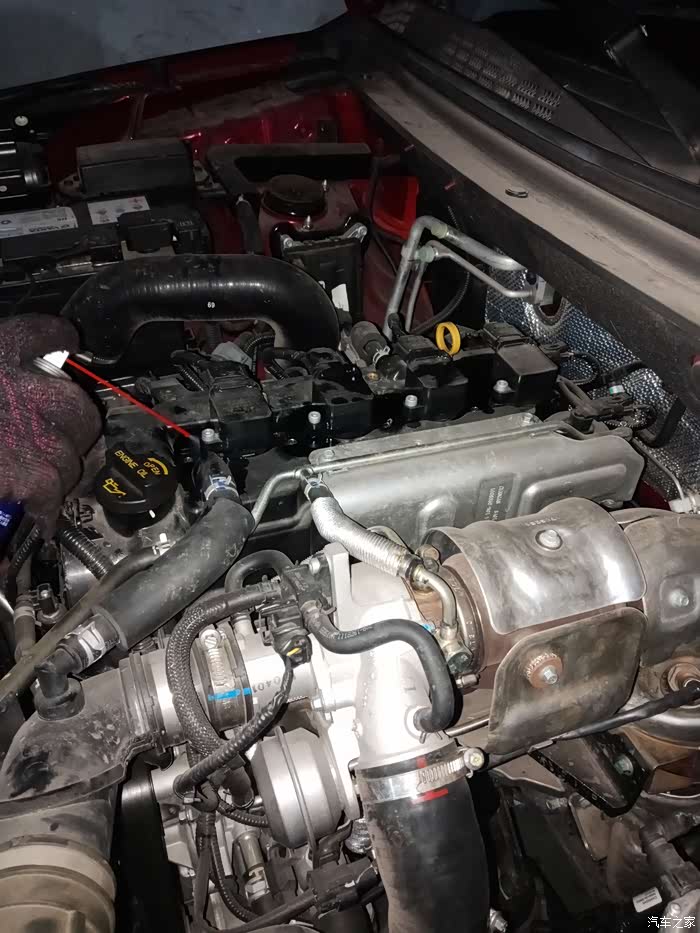

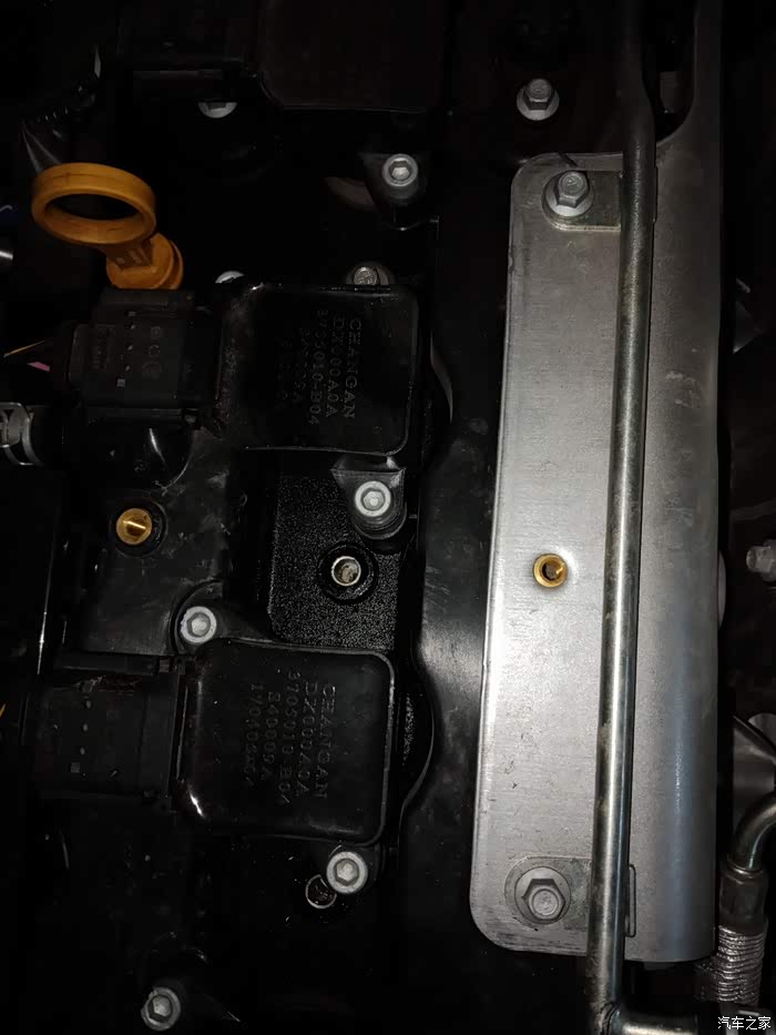

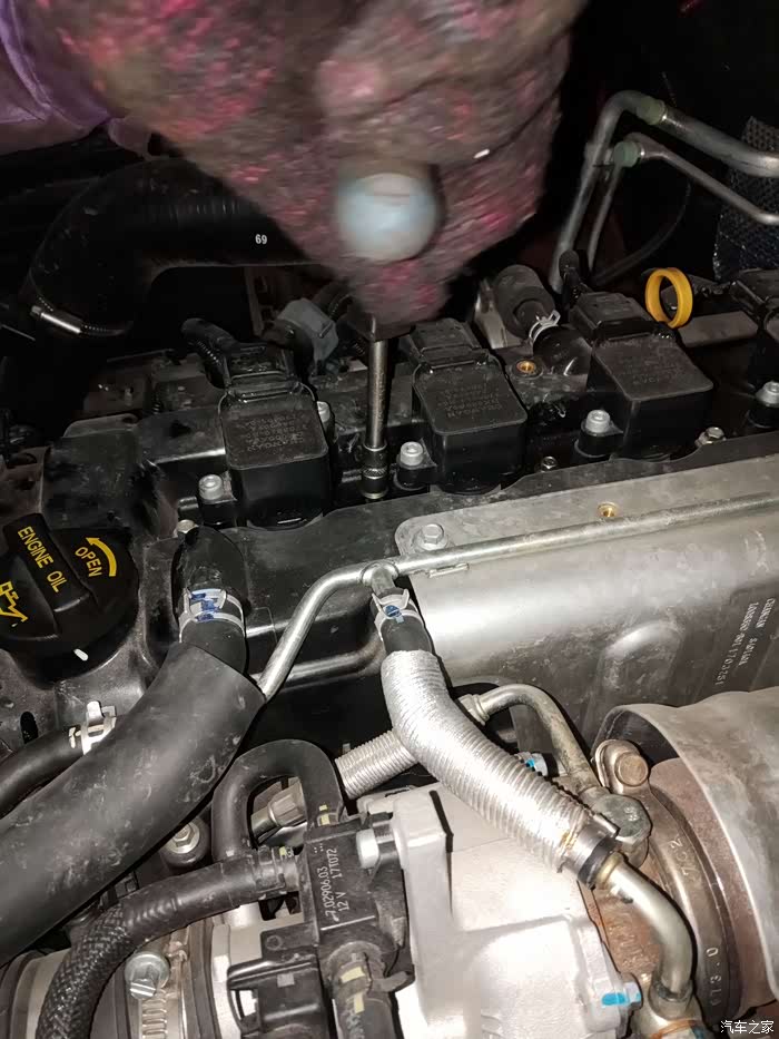

机油上完就帮我解决发动机盖漏油的问题了。
保养师傅说先用密封胶上上去看看还漏不漏,如果再漏再想其他办法。
上好螺丝后用清洗剂帮我把漏的油清洗干净,看看以后还有油盛出来没有。
最后开始拆减震器。
这个减震器拆卸非常方便,两颗螺丝拆掉就可以拿下来。

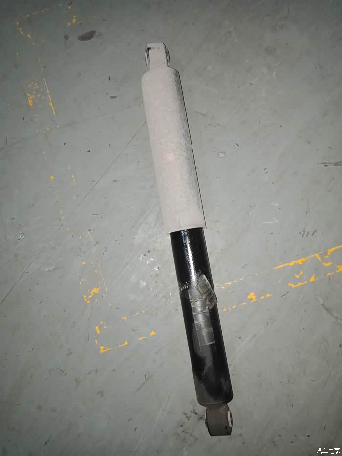

这是拆下来的漏油减震器。
两分钟搞定。上上螺丝OK。
