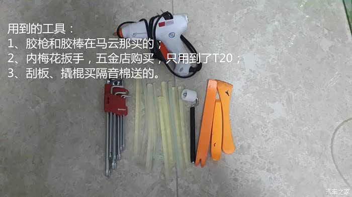

二、作业工具
1、胶枪:马云那团的,带胶棒,28包邮。
2、内梅花扳手:五金店买了一套45。
3、刮板、撬板:买隔音材料送的。
4、剪刀

二、作业工具
2、内梅花扳手:五金店买了一套45。
3、刮板、撬板:买隔音材料送的。
4、剪刀

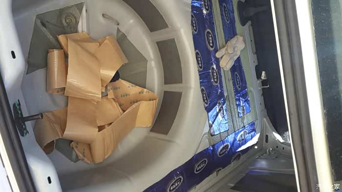

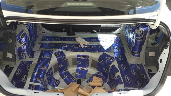

1、后备箱隔音作业

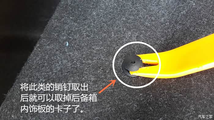

后备箱的隔音比较简单,先拆除后备箱内饰板,如下图:
准备好原材料和工具,做足“功课”后就开始施工了,按以下顺序做的隔音:
1、后备箱隔音作业

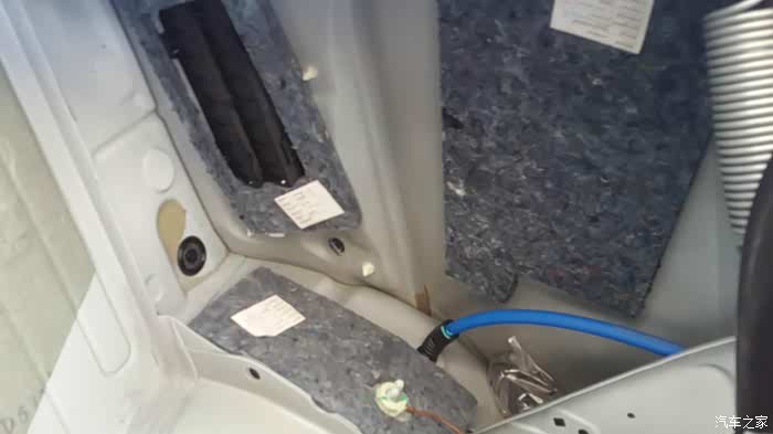

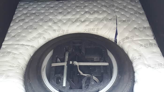

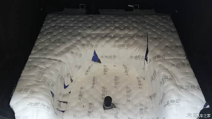

拆除内饰板后,将后备箱擦拭干净,开始贴止震板,如下图:
止震板贴到70%就可以了,满贴会引起尾箱共震。
这是原车尾箱侧面的隔音棉,不用拆掉,直接在车身上贴止震板。
然后在两侧的内饰板上裁剪处温莎棉形状,用胶棒粘上就ok了,这里的温莎棉没有拍照,没什么难度。温莎棉粘好后按原状恢复内饰板即可。然后再将尾箱中间部分铺满温莎棉即可,仍用胶棒粘上。如下图:
至此尾箱隔音作业就已完成。

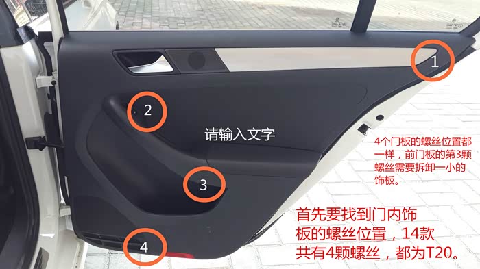

2、四门隔音作业

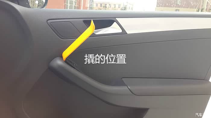

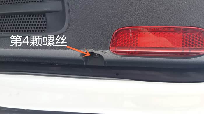

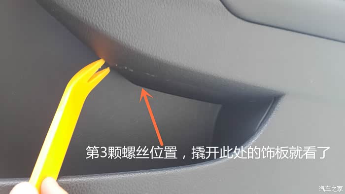

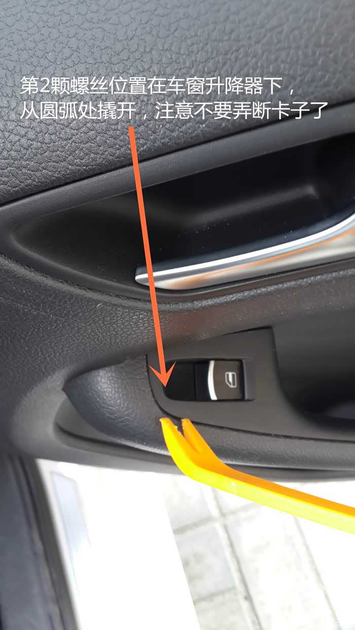

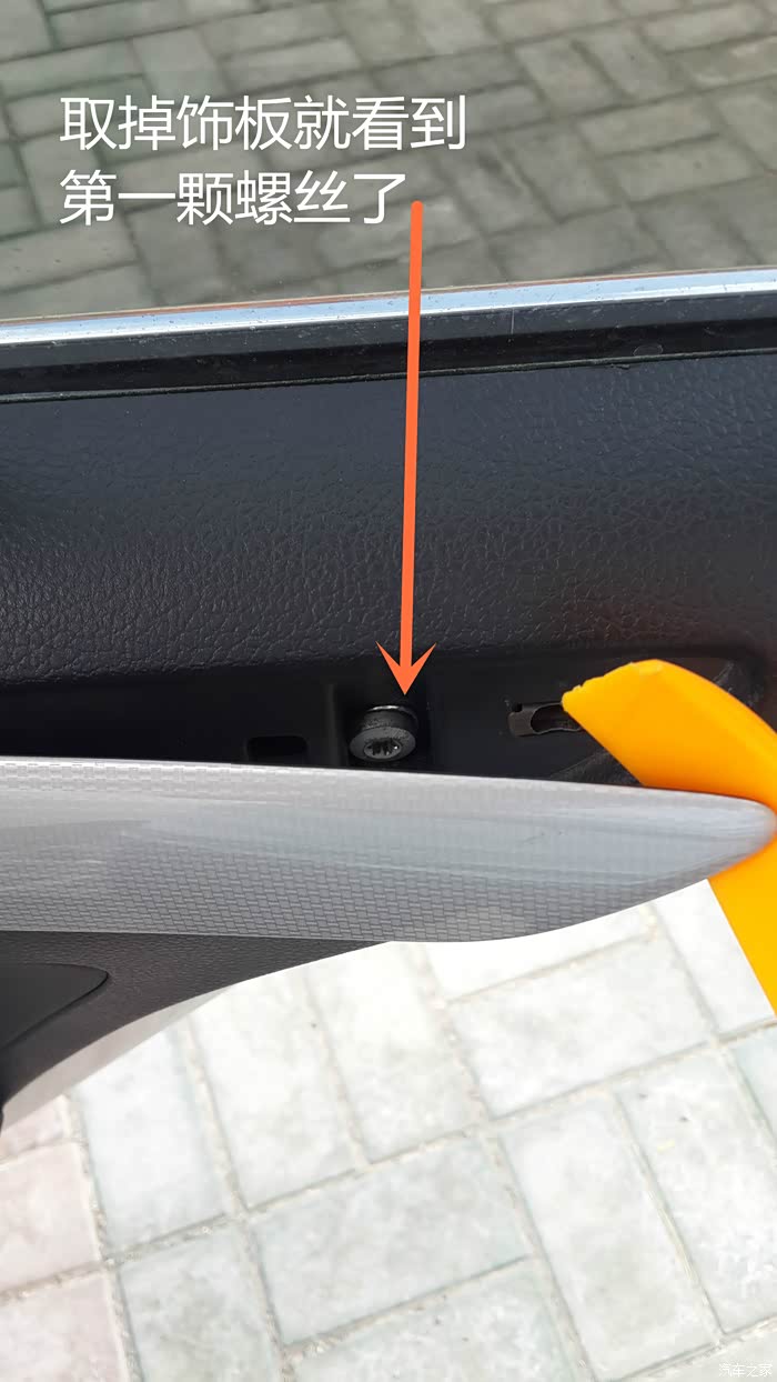

门隔音首先要拆除内饰板,这是难点。门饰板上有4颗螺丝固定,具体位置见下图:

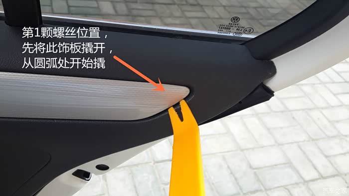

第1颗螺丝位置都一样,撬开饰板就看见了:

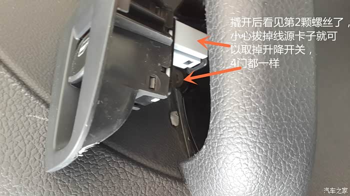

第2颗螺丝在车窗升降器的下面:

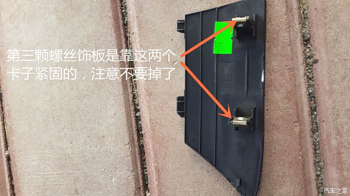

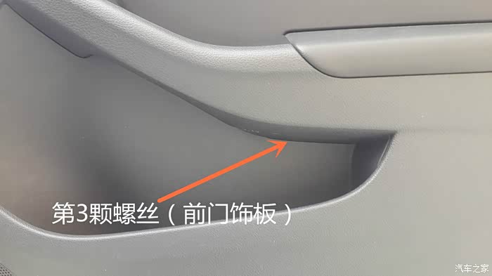

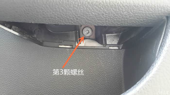

第3颗螺丝:前门的有饰板盖住,需要撬开饰板,如下图:
第4颗螺丝在门饰板底部:

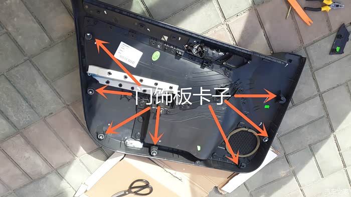

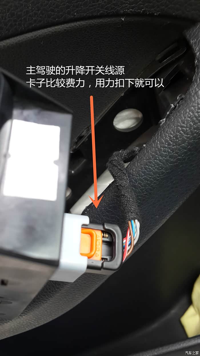

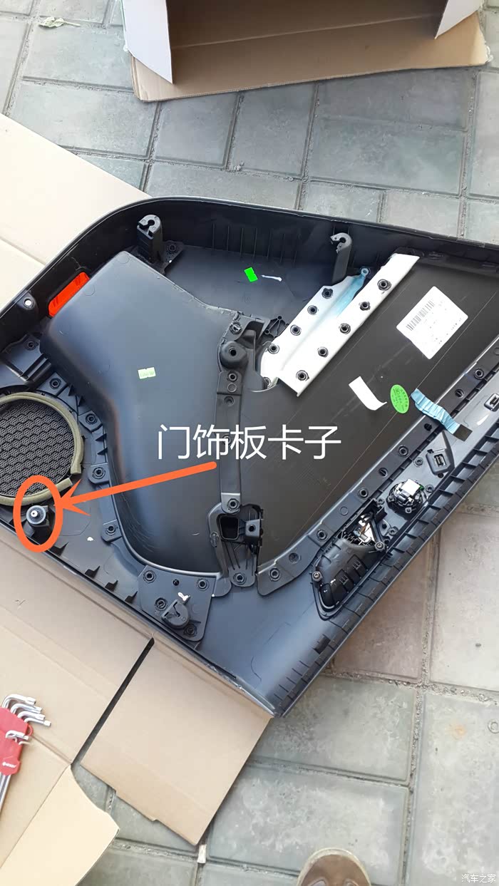

4颗螺丝全部拆除后,就可以拆门饰板了。内部是靠卡扣卡住的,拆的时候需要用力往外拔,如果害怕拔断,可以事先备一点:

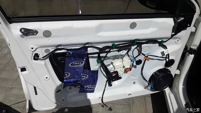

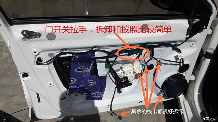

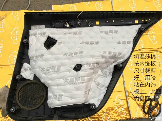

拆除饰板后就可以贴止震板和温莎棉了,温莎棉按照门饰板的形状裁剪好后粘在门饰板上,注意留出4颗螺丝的孔洞(忘拍照了,借车友的图给大家看看):
此图是借车友作业的。

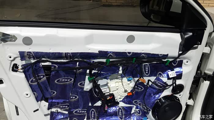

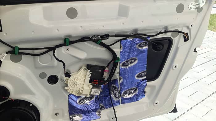

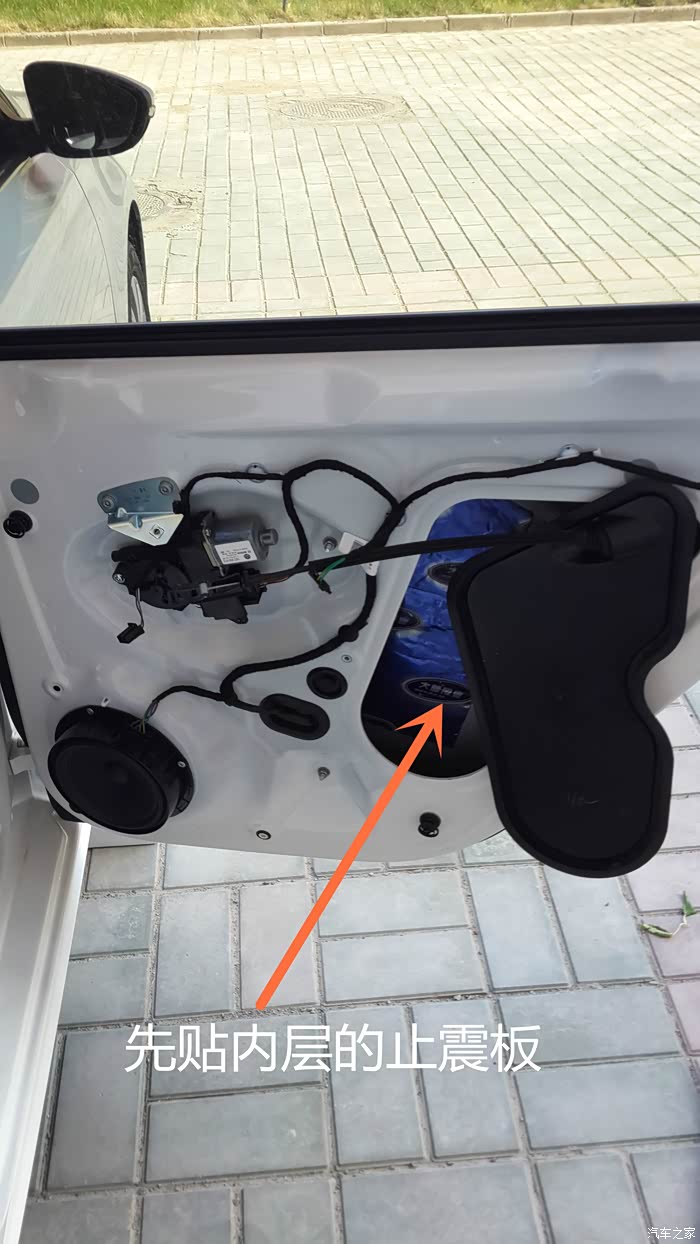

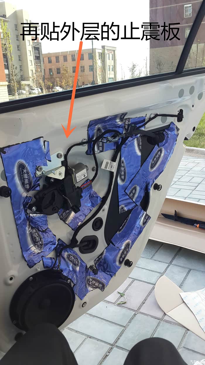

止震板需贴两层,门皮上贴一层,根据位置、大小裁剪好后贴上即可:
止震板外观上贴的不好看,我是本着节约材料的原则,尽量不要有浪费,所以按小块拼接的,没有改装店裁剪的好看,但是效果都是一样的。最后将门饰板原位安装上,注意接好各线源接口,上好螺丝,门隔音就完成了。
止震板外观上贴的不好看,我是本着节约材料的原则,尽量不要有浪 费,所以按小块拼接的,没有改装店裁剪的好看,但是效果都是一样的。最后将门饰板原位安装上,注意接好各线源接口,上好螺丝,门隔音就完成了。

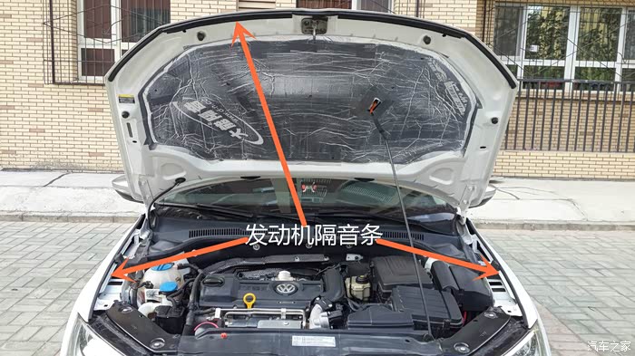

3、引擎盖隔音

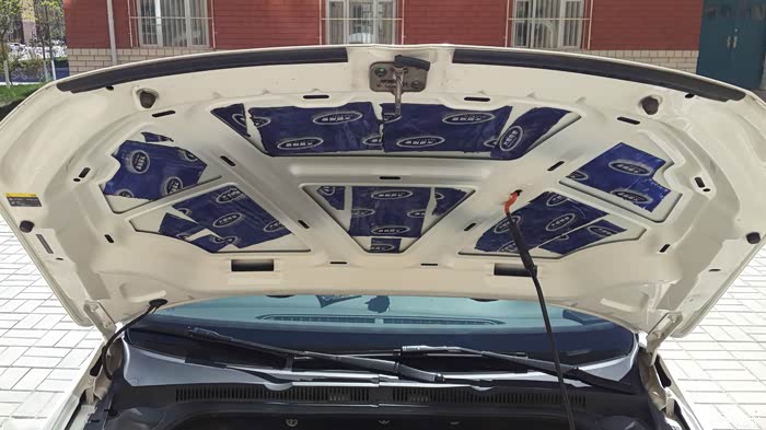

发动机盖隔音也比较简单,拆除原隔音棉后,贴完止震板,再裁剪出适合的隔热棉,粘在发动机盖上,周边用封边胶布密封即可,注意留出散热的位置。

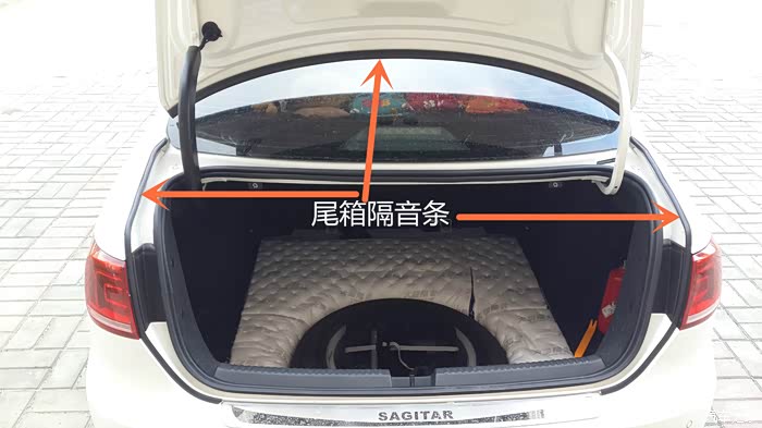

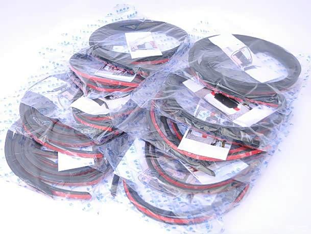

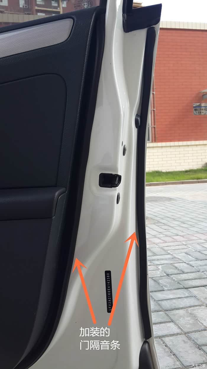

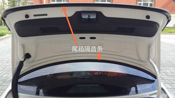

5、全车隔音条
做完隔音后,又加装了隔音条,这个也很简单,隔音条都是按位置裁剪好的,按照安装图粘上即可。
5、全车隔音条

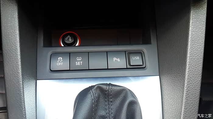

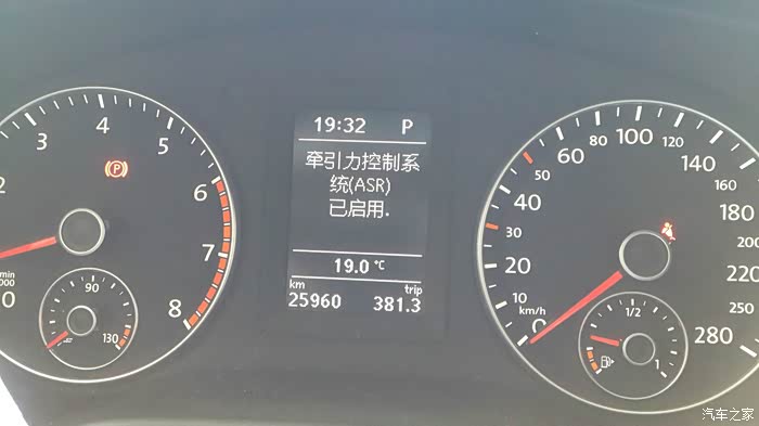

一、加装ESP开关
12-14款的减配了ESP开关,12-13款的加装上ESP开关就可以使用,但是14款的加装后需要改编码。
安装ESP开关网上作业帖子较多,也不难,可以参考。在这提供编码:
原ABS泵编码:A13B400D512600FC850E02EC8A190040A1100013
改后:A13B400D512600FC850E02EC8A190040A1100023倒数第二位1改为2ESP开关。就可以使用了。
一、加装ESP开关
加装ESP开关时,顺便把胎压监测开关也从手套箱移出来了。

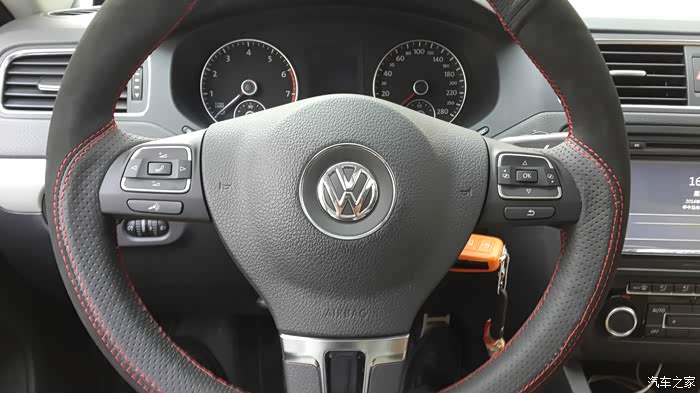

二、手缝方向盘套
自己缝的方向盘套子。
自己缝的方向盘套子。

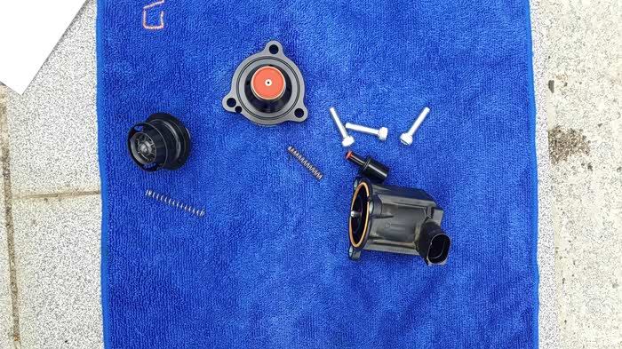

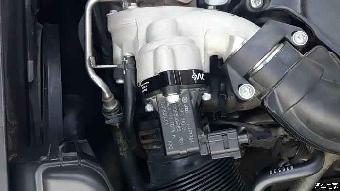

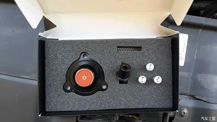

三、加装GFB泄压阀底座
最直接的感受是加速更线性,没有了涡轮加速的迟滞感,低扭有所改善。
“Mick唵嘛呢叭咪吽” 组织的团购,价格历史低点。在此感谢“Mick唵嘛呢叭咪吽”

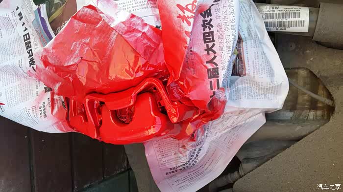

四、卡钳喷漆

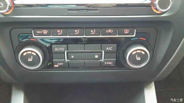

五、原车座椅加热

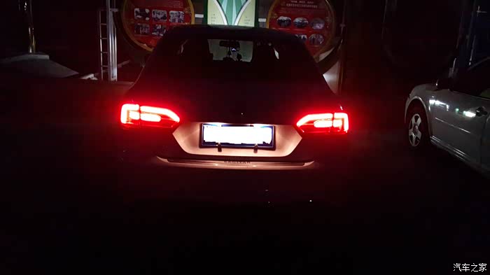

六、光时代尾灯
光时代出第一批尾灯时就更换了,目前使用良好。
