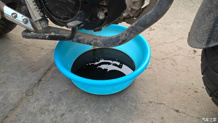

早晨7点起床准备好一桶机油、L型扳手、干的矿泉水瓶、一个盆子、纸巾抹布若干。

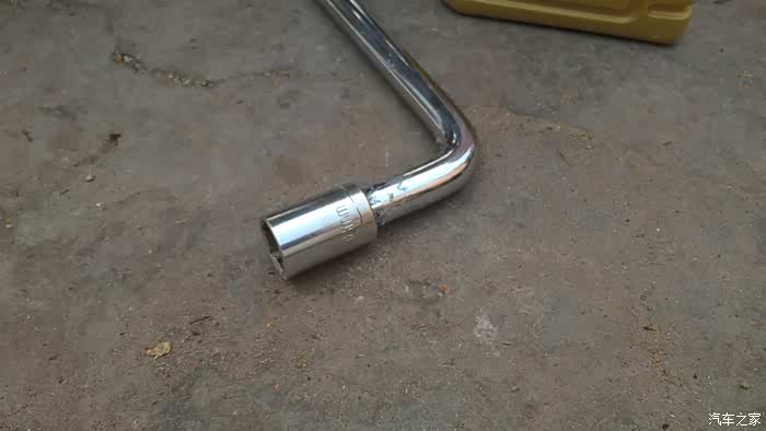

L型扳手18mm的,这个买一套几十块钱(价格看质量),一次车行保养的手工费买下全套工具

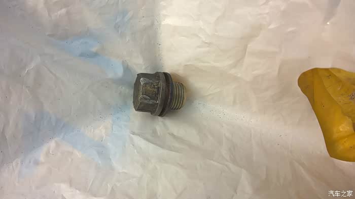

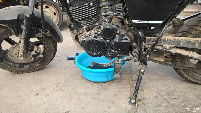

发动机底部的放油螺丝,拧花了,这就能看出工具的质量了,为什么有的几百有的几十,为土豪推荐世达工具
放油看着机油很黑,其实还是可以继续用的,上次用的模特100plus
慢慢放不着急左右晃晃车放干净

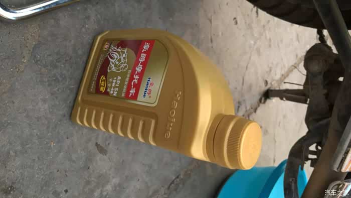

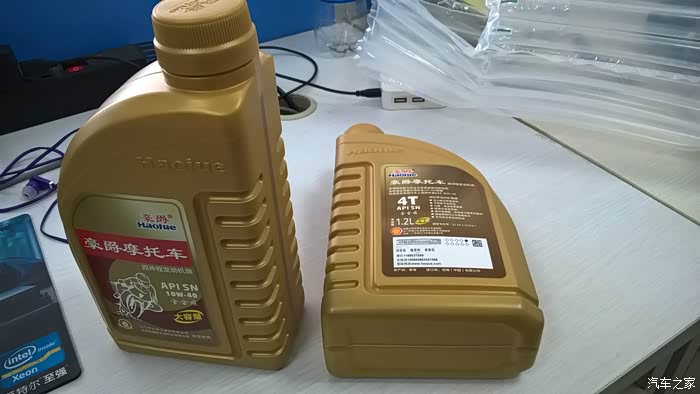

GW250 的原厂全合成机油1.2升装狒狒正好也是1.2升,价格和店铺就留言问我在这就不发了
壳牌代工的

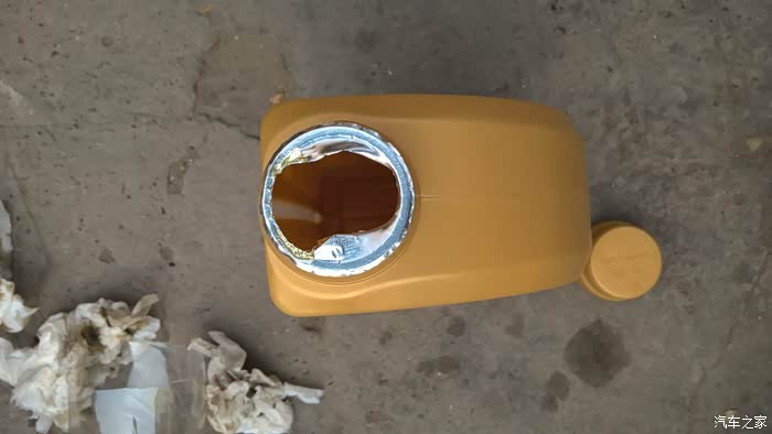

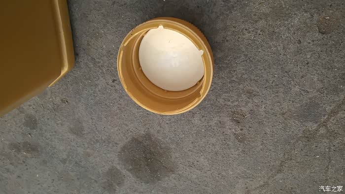

一次性瓶盖设计的很巧妙

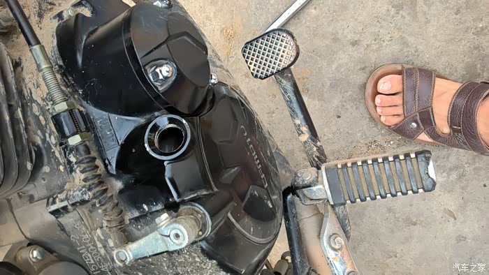

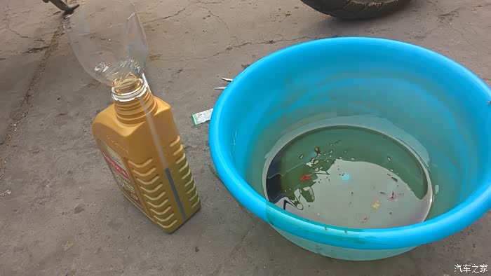

把下面的放油螺丝拧紧,打开注油口,可以看到机器里面很干净

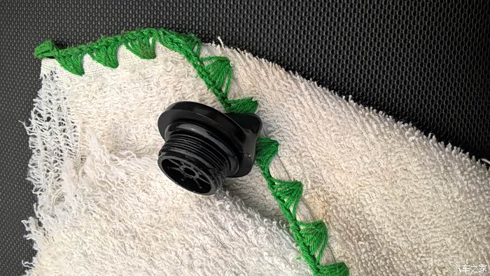

塑料的注油盖把螺纹擦干净
这就是为什么说油还能用,还很干净很黄
把剩机油倒回空桶,留着给车链子上油用哈,会过日子吧

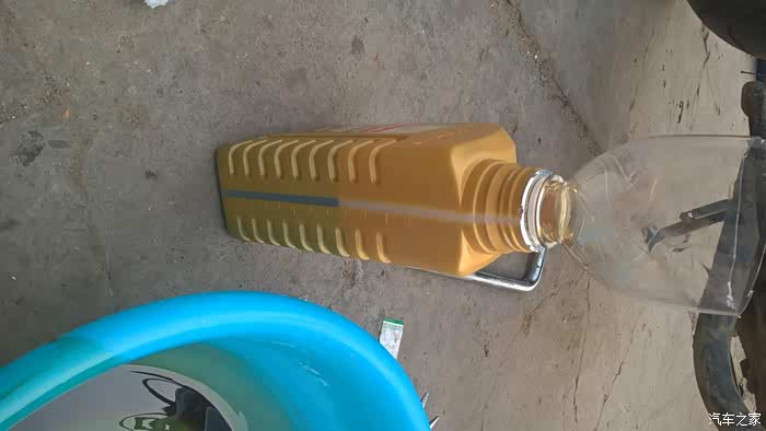

矿泉水瓶剪掉一部分当漏斗用,一定要干的不能有水!!!!!
粘度还是很大的真正倒回桶里的也就0.8升

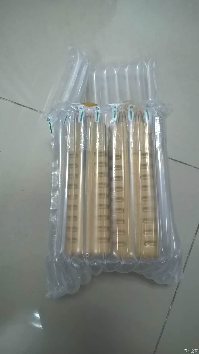

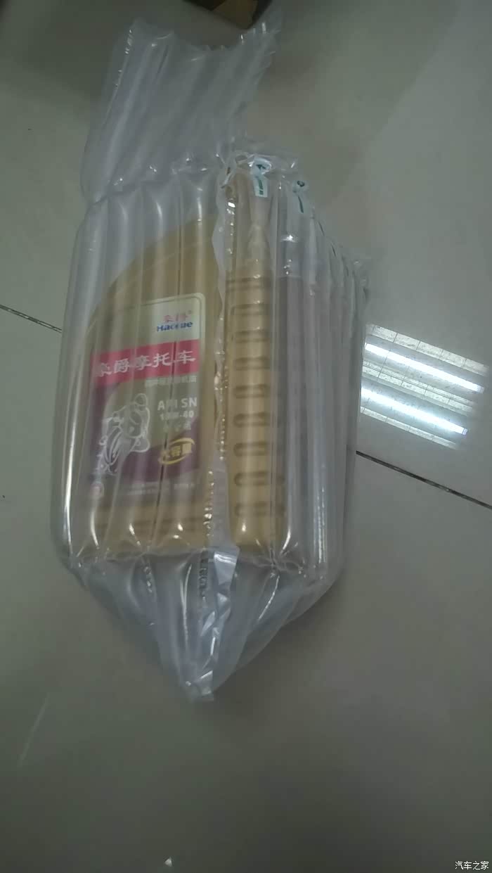

1.2升全合成买了两瓶,车行报价120一瓶,我买的价格很低保真,要地址的留言
包装很好,不是简单的气泡纸,不错厚道
这个包装作为IT民工的我认为是装打印机硒鼓的
貌似包装回收价5-10元不等

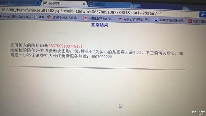

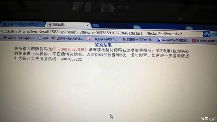

官网查询真伪
双重防伪重复查询都能知道哟

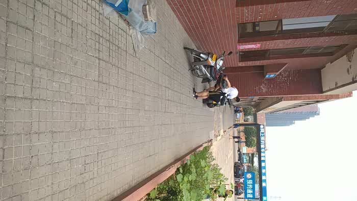

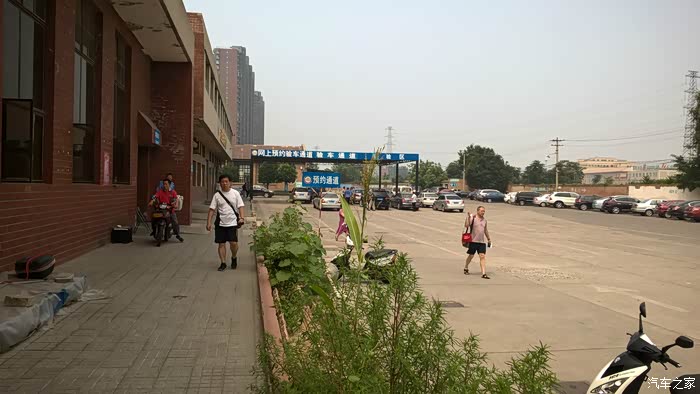

来真格的了公户验车,带本人身份证、驾驶本、行驶本、保险单、200块毛爷爷这些公户私户都一样的,验车不需要公户所有人的授权书,不需要授权书,不要授权书,重要的事情说三遍,别被忽悠了直接去就好了。
因为保险还没到期可以在保险期内直接验车。保险到期的要先补保险。院内有个PICC但是周六不上班。
一定要把车恢复到行驶本照片的状态,一般轮胎不一样没关系,改装件统统拆掉(验车的师傅很专业)别想说几句好话就通过没戏,除非你管系急硬(我估计有关系的也不会去验车哈)。
北京的车管所周六上班的不多,学院路检测场是一个,北五环学院路交叉口附近,不知道的百度地图就好了。

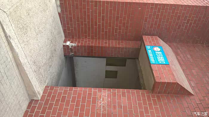

台阶上面就是验外观的
防风罩拆、车筐拆、后尾箱拆、尾箱架拆、排气、光灯还原
验外观同时1号厅交钱拿单子公户会让你去2号厅去查档案,就是公户所有人有没有破产注销的意思,如果告诉你可以验那恭喜你,最重要的百分之九十完成了,再回来告诉师傅,如果你的外观也通过了,把钥匙插到车上推到摩托车检测进口,到外面等上线验车就好了。验车线不让拍照。
我的狒狒外观后刹车灯憋了,要更换后再去复检才能上线。检测场马路对面有个加油站的旁边有个汽车的维修厂,一般的摩托车汽车通用部件都能修。换灯泡10元。复检通过上线,再出口等车就行了,里面会查灯光、刹车、尾气等和汽车一样,我的狒狒都是一遍过,很多人尾气通不过,平时保养注意点我有秘密武器后面说。

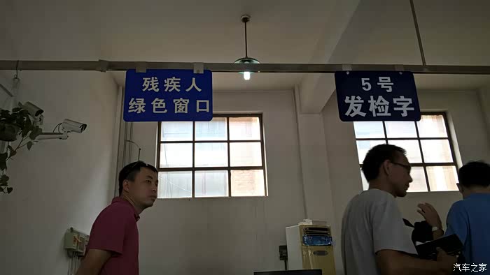

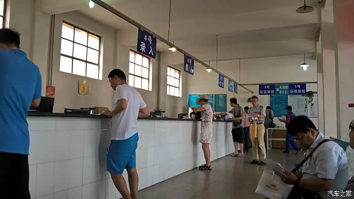

上线通过出来后就可以2号厅门口填申请表,边上有对照,自己填。一个窗口一个窗口的往下走,这个时候会用到身份证、行驶本、保险单等
最后把行驶本交上去坐椅子上等叫车牌号领行驶本和检字,验车完成。有哪里不明白的留言。

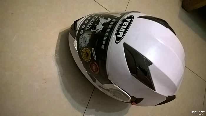

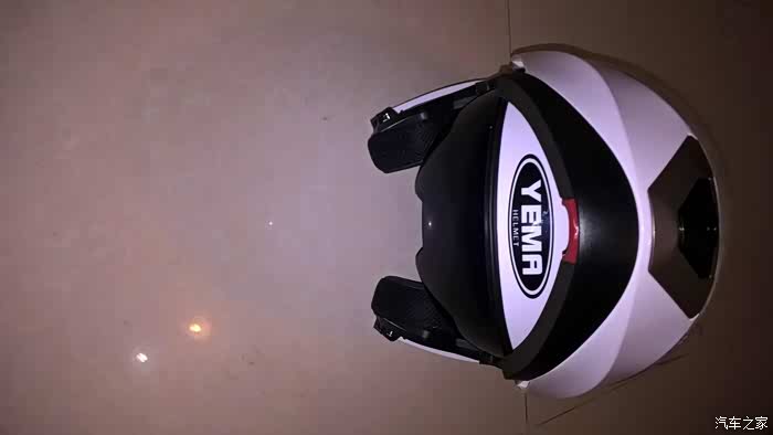

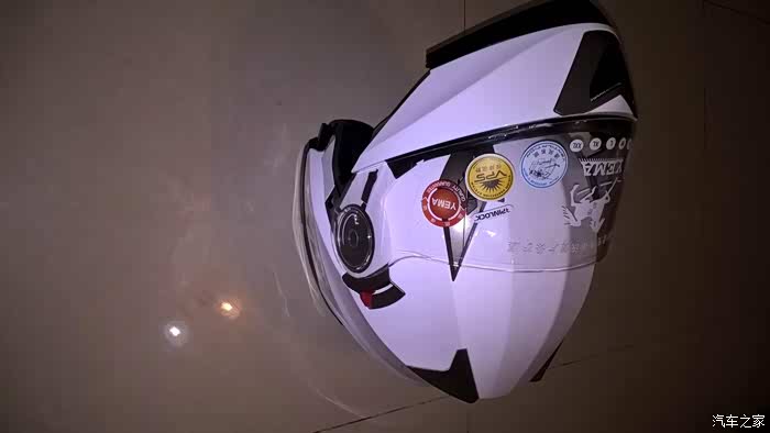

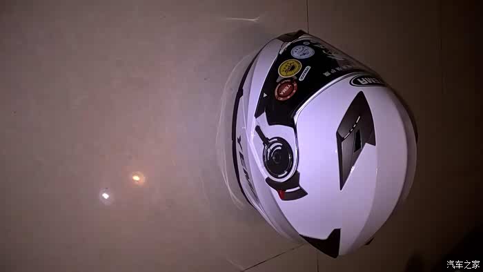

头盔,揭面盔,最低档的了200+,冬夏两用,L号,功能多,透气孔、内置太阳镜调节、外镜片调节、面部调节,打开是半盔、闭合是全盔,安全与舒适并存。
喜欢素色,白色安全色首选
揭面打开状态
内置太阳镜落下状态

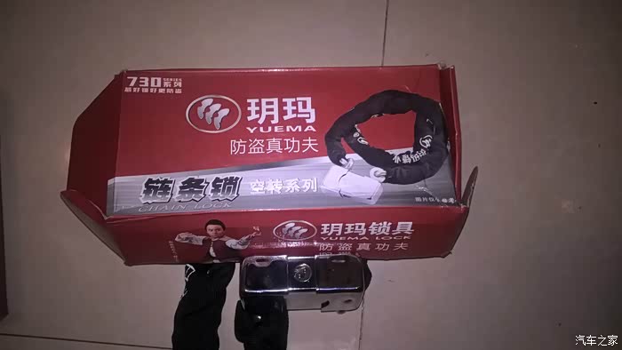

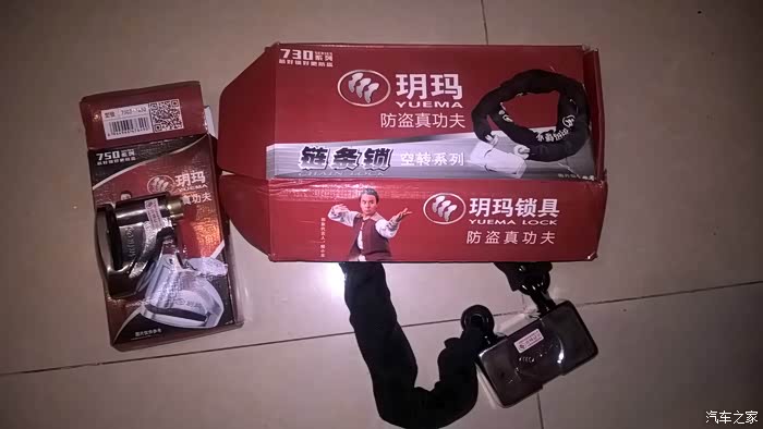

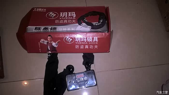

两把锁玥玛的很贵啊,肉疼,但是后来证明很有必要
超B锁芯带防尘盖
10mm的锁链粗度,能防16吨的液压剪,单人破坏开锁设备的极限
空转锁芯,1米的长度绕在后货架上还有点挡车牌子,买长了。(貌似泄露了什么天机)
第一天早晨起来就发现所被动过了,碟刹锁的防尘盖开着,表面没有伤。链子锁的锁头没面都有两个大阖子,链条没有伤,都没有被撬开玥玛非常靠谱啊。心惊肉跳,马上又买了一把U型锁补上。三把锁安心了一些,之后再没有人动我的车了。
前一段微信上说有个大哥的大宝马水鸟被偷了,贼据了两个小时把锁链锯开推上大金杯偷走了,所以没有绝对的安全,还是自己小心为上。

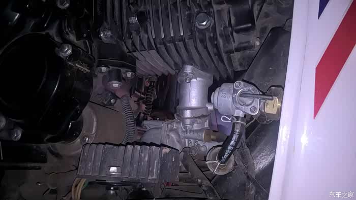

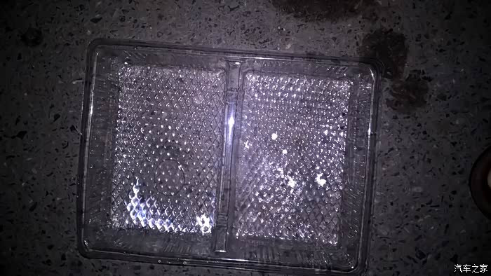

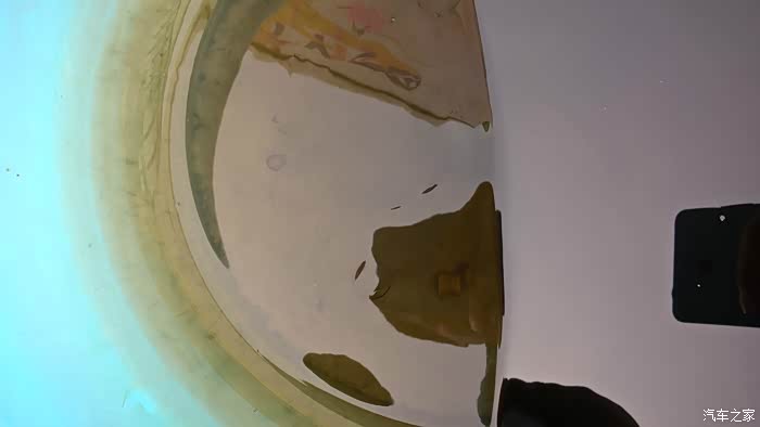

夏季老式油箱盖结构非常容易在密封圈老化的情况下雨水进入汽油流进化油器。
如果少量结果就是凉车热车、开关阻风门的情况下都能大着火,一给油就灭车,再打还能着,给油还灭。如果水量多就是根本打不着车。
这个情况在雨后出现,先排除进气点火系统故障,给油出现呼噜呼噜的声音,然后灭火。
化油器最下面有一颗螺丝,下面连着一个橡胶管,这个是专门放汽油用的,拿十字改锥拧开汽油就流出来了
那盒子接着汽油,左面中间的原点就是水
这张更清楚了中间的心形就是水,水比油重在最下面,可以看到盒子底面都是水蒸汽,化油器里的汽油很热了,放了大概有半杯的汽油,着车挂档一给油就走。
还有很重要的就是一定要把油路关上,这样只会放化油器里的油。如果一次不行就再来几次,看好汽油里的水滴。

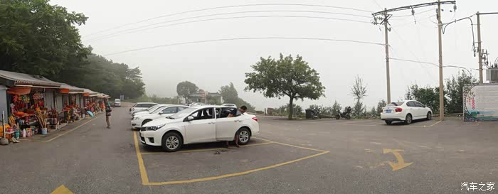

永定楼不错
金顶妙峰山

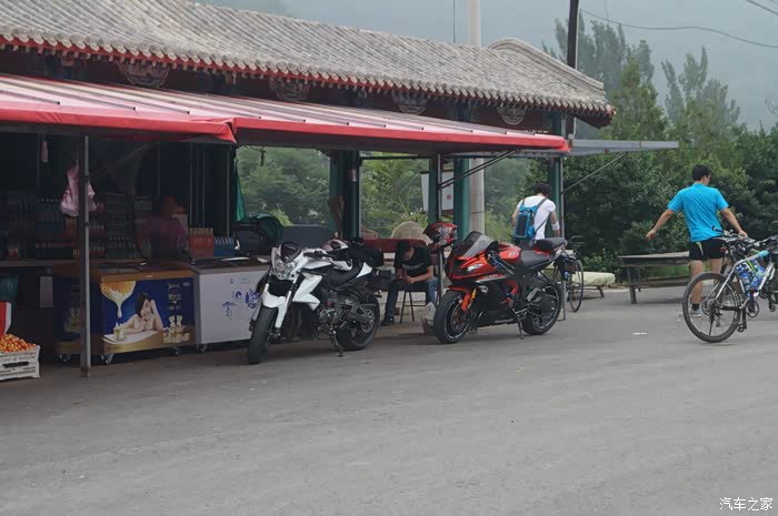

大排黄6和铃木1000,估计跑一圈了山脚下休息
还有很多自行车骑友

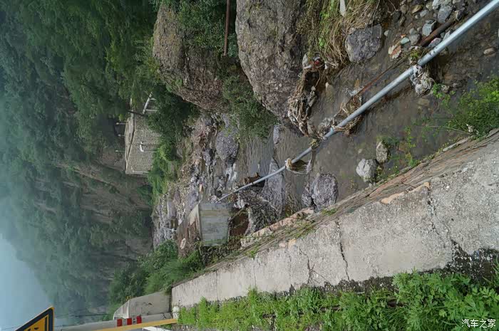

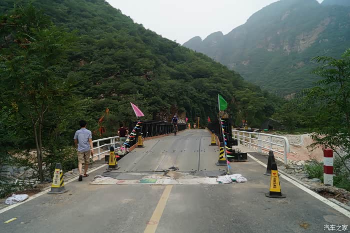

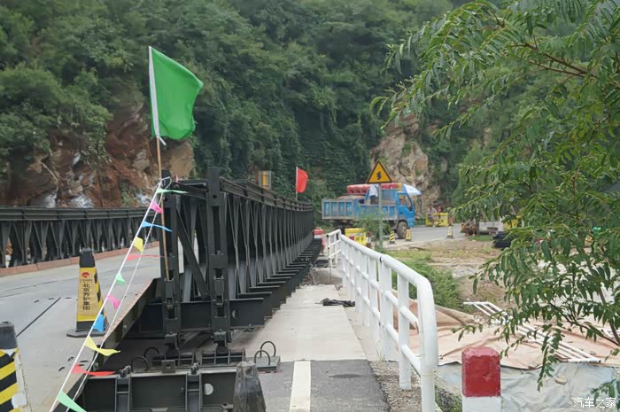

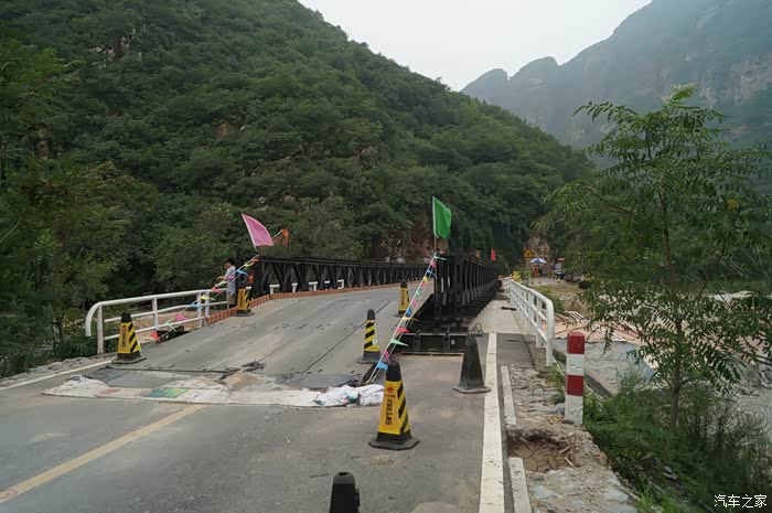

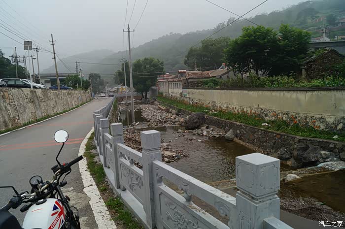

大暴雨后桥貌似在修理
单项放行
景色不错
U型湾有没有秋明山的赶脚

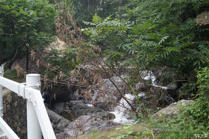

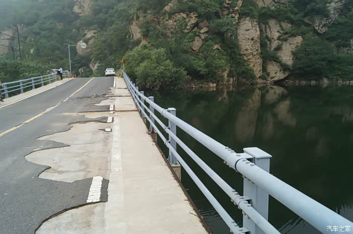

河边被水冲毁
小溪
大树都连根拔起冲下来了

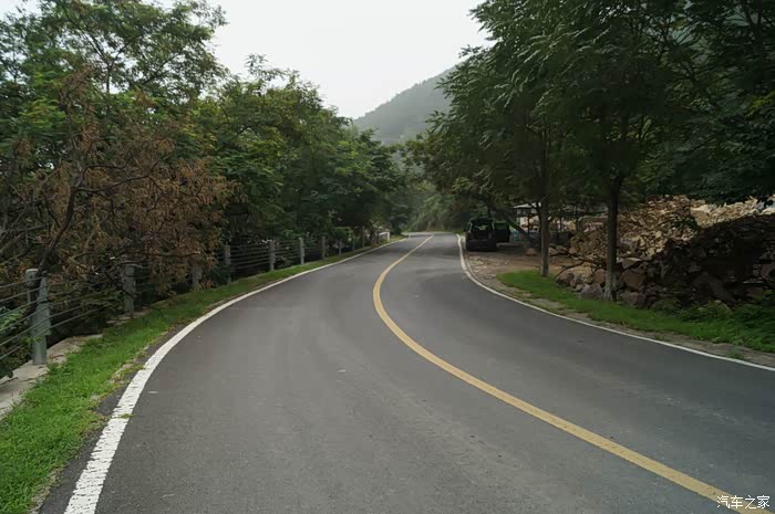

妙峰山的风景确实不错,山道的铺装也很好,弯道对车手的考验很大,上坡的时候如果因为不敢给油很容易造成失速倒车的情况,很多连续的玩道也是非常有乐趣的,不管是大排还是小踏板上山的人络绎不绝。
