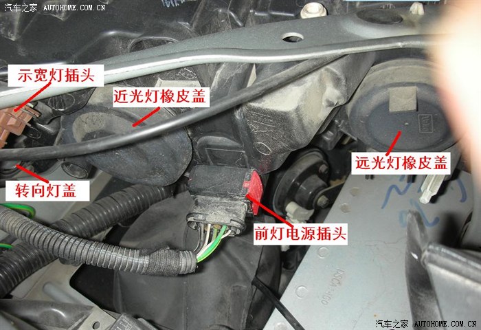

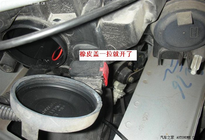

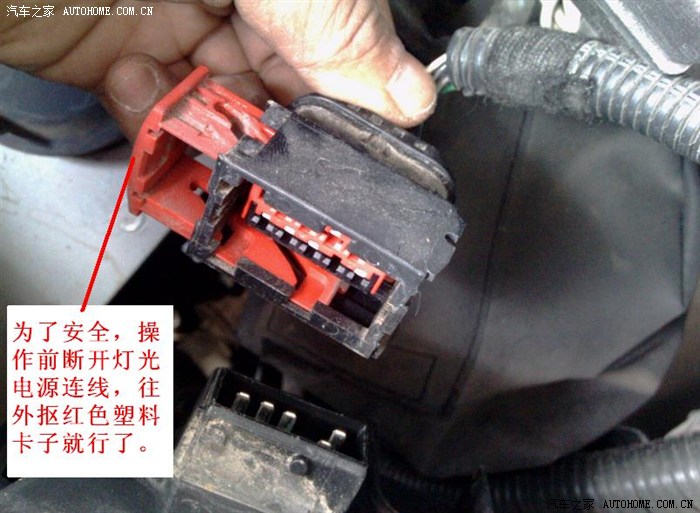

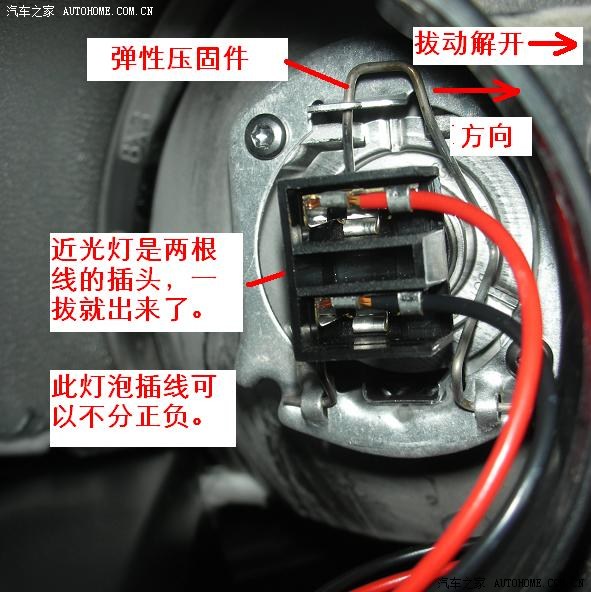

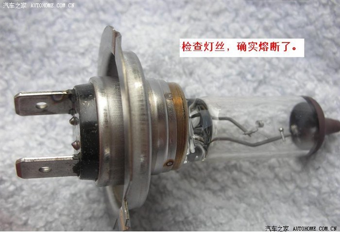

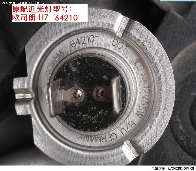

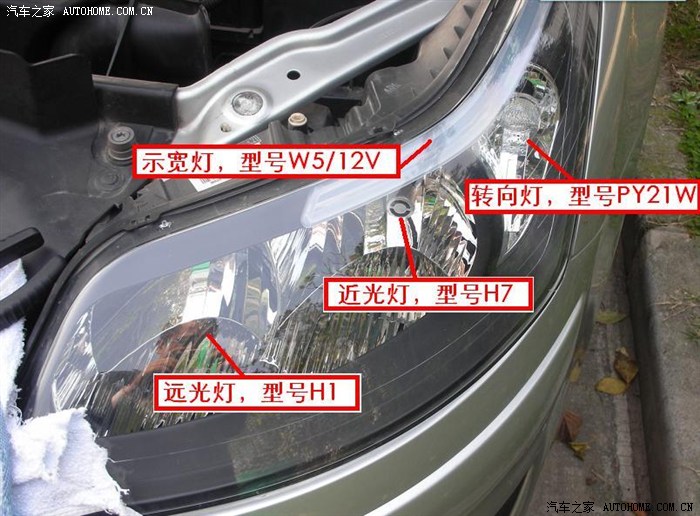

我的近光灯和远光灯的灯泡各坏了一只,今天拆开查看,记录下详细拆装过程,各灯泡型号和外形。
并在淘宝购买了正确型号灯泡,改天更换,以及作为备用。
世嘉车的发动机舱紧凑,更换前大灯总成内的灯泡,由于不直观,有一定难度。
我拍了详细照片,记录在此帖,便于大家点击“收藏本贴”。
先看近光灯,因为我的灯泡坏了的。
