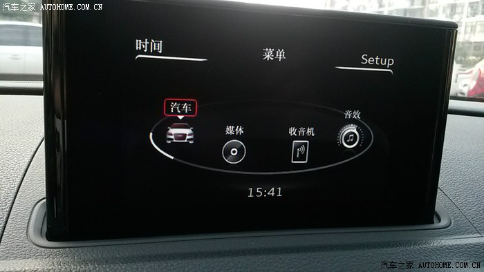

刷成功后可以在MMI阉割系统里看见多个选项,这是第一步选择 汽车
驾驶员辅助
停车辅助
多了个显示屏选项,不想用的话还可以关(都刷出来了谁不用啊。。。哈哈)以上是倒车模拟影像。

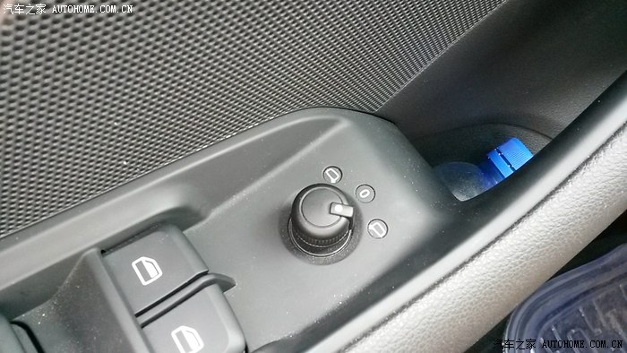

右侧后视镜,倒车前
挂倒档后。。。
这个要放在右侧,放中间不管用,其实设计挺好的,需要的时候才下翻,不过幅度挺小的,不过也能看见地上的东西和停车线(就一点儿)。

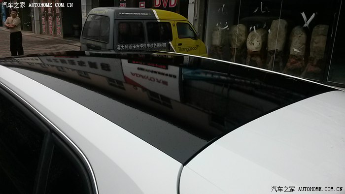

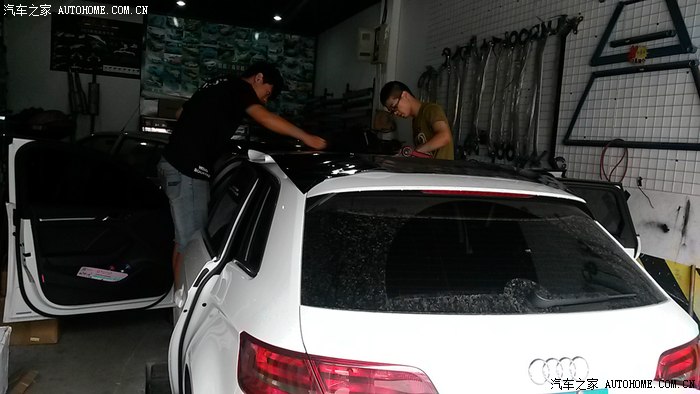

说完了刷机~~说说今天贴的膜~~~下雨了
很认真的。。。

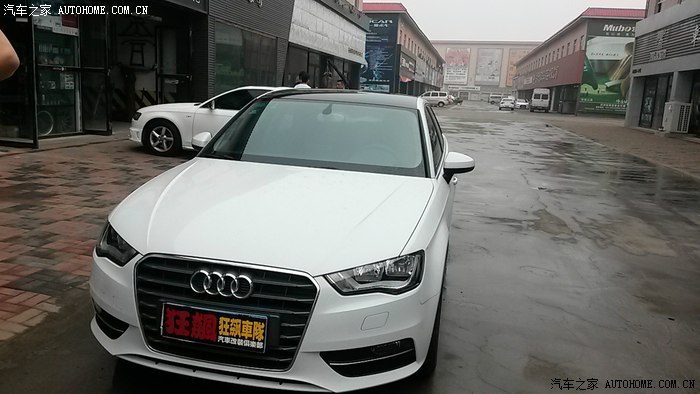

贴好喽~~~老板要求照相,还把他们的店名给贴上了。。。(与我无关啊)
上面~还成吧
侧面。。。
今天下雨~~看不出亮度
还成。。。
