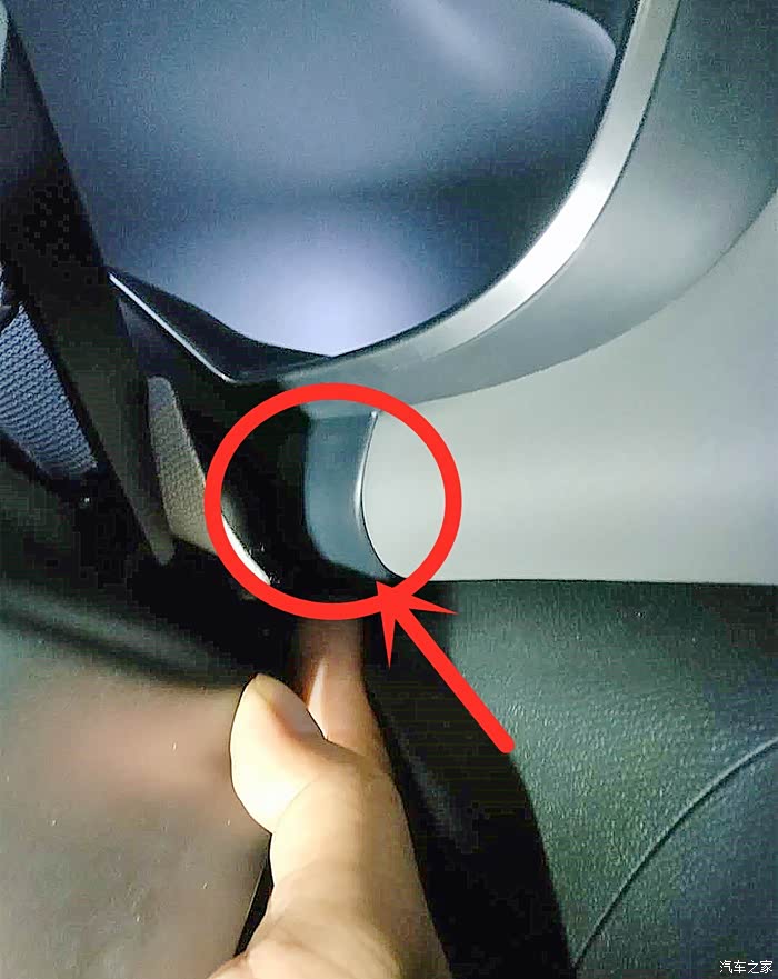

撬开扶手箱看走线位置,发现空调滤芯在这里面
箭头就是空调滤芯。嘿嘿,换空调滤芯其实不用躺在副驾门槛条上换呐,撬开这里不就能换嘛。考虑读碟稳定和未来保养,不能装这里。最后主机决定放副驾底下了。

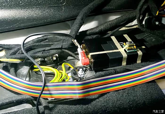

拟方案,原车主机既然改了RCA,那么老黄的前级保留,接两路莲花头输出进CD主机的AUX输入,做双主机系统。这样主机的音乐播放依然可以通过CD机切换AUX音源而存在。用这个方式原车方控可以操作音乐,算是慰藉一下没有方控的遗憾吧。
做好AUX线,做了2根,弯头比直的好点
原主机音频输出取后门两路接两个2寸全频小喇叭,装进阅读灯里,出倒车雷达的滴滴声,这个功能非常重要。当然AUX播放时它也出声,当中置了。注意这里一定取后门的,原车倒车雷达的滴滴声电平信号只给了后门2路,前门几乎没有。这是我一根一根线试出来的。

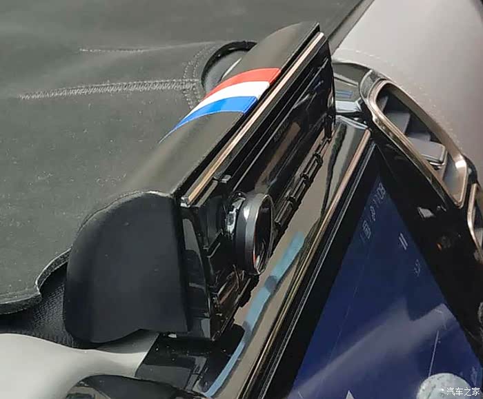

考虑面板后面不好看,琢磨做个罩子最好不过
偷了儿子的超轻黏土,想翻个模。然后翻车了,这玩意太软了用不成,还黏在电路板上不好清理,原子灰倒模也不会,不如试试3D打印
量了尺寸画草图,然后找人帮建模。
刚接触这个领域,不太懂,3D打印的打印费用比建模制图贵的多是吗?做个图50
打印这么个50克的塑料罩罩竟然要150,本来打算先做的用来试错,然后修改,但这个价格试不起啊,然后。。。
然后,果然错的离谱,我的尺寸计算错误,没加厚度进去,NND我心中的草拟码又开始奔腾了,唉,想办法装!
然后就做成这样了,效果还不错
能猜到我怎么处理的么?嗯,对。中间锯断,拉够长度贴纸胶带,AB胶补空缺,干了撕掉纸胶带。然后细细打磨了3天,磨到合适,贴纸装饰
效果勉强过得去,操作面板会误触中控屏,所以遥控器会很常用,这里用了个磁吸手机架,吸住遥控器。行车中方向盘旁5厘米也很容易摸到,装不了方控么。这么凑合用吧。找到了我想要的声音,我的音响改装到此为止了。后面会再加个超级电容,加个地线啥的,还有拆掉的迅图316有人要么?便宜出,私我。
