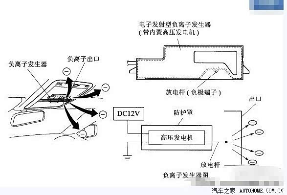

负离子发生器,是利用高压变压器将电压升压到很高电压产生负离子的负离子。

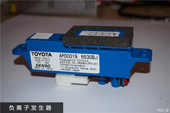

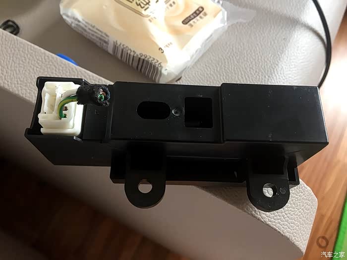

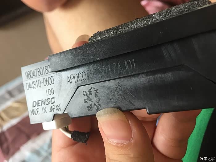

先介绍下今天的猪脚,不对是主角负离子发生器,和丰田一样使用的是日本电装生产的进口货。形状相似,安装方式不一样,如果用丰田的就没办法固定在上风道上了。

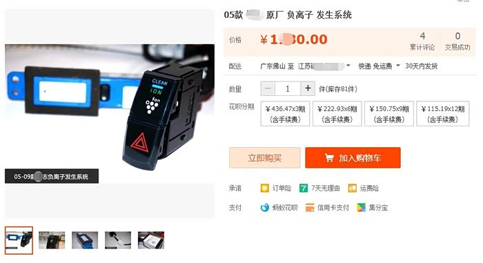

某宝卖的丰田的负离子整套系统,价格还是贵哦三位数了。
丰田的也是日本电装的看吧固定方式不一样。
都是小日本的货。
离子发生器正面

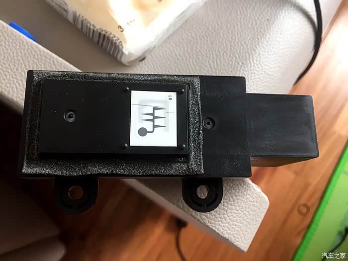

例子发生器背面

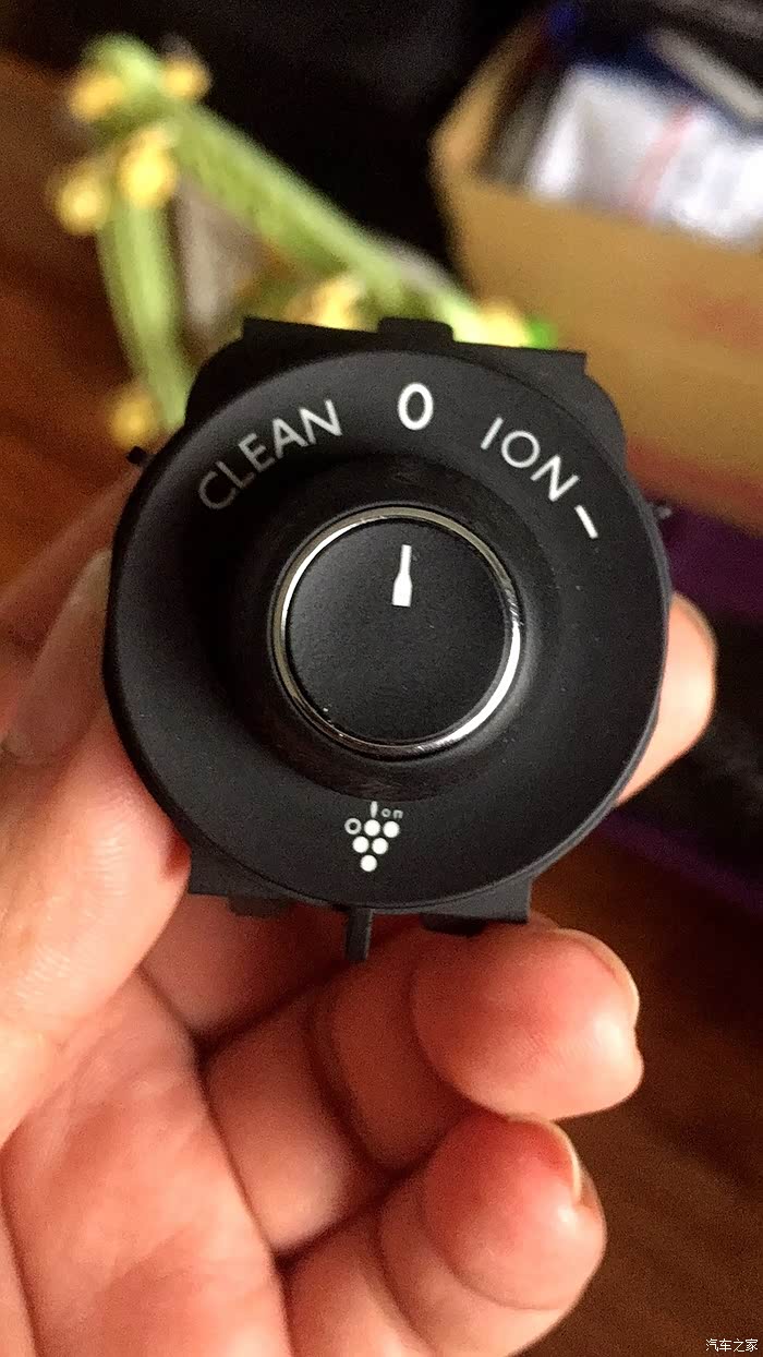

空气净化开关正面
空气净化开关背面

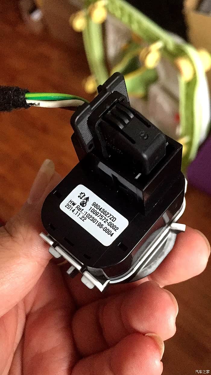

按照原厂电路图接好线,红色背光一直都有,左转是杀菌模式(正离子),右转是空气净化模式(负离子)。

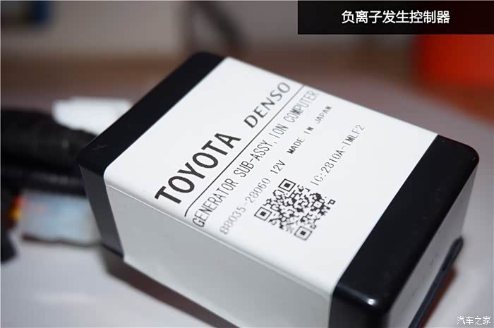

这里顺带提下,丰田车的负离子多个控制盒,运行机制是,前15分钟为杀菌模式,15分钟后自动转为空气净化模式,DS没有,给个差评。
这个就是丰田的控制盒,没有也只能手动了,怕忘记的就直接只用负离子净化功能。

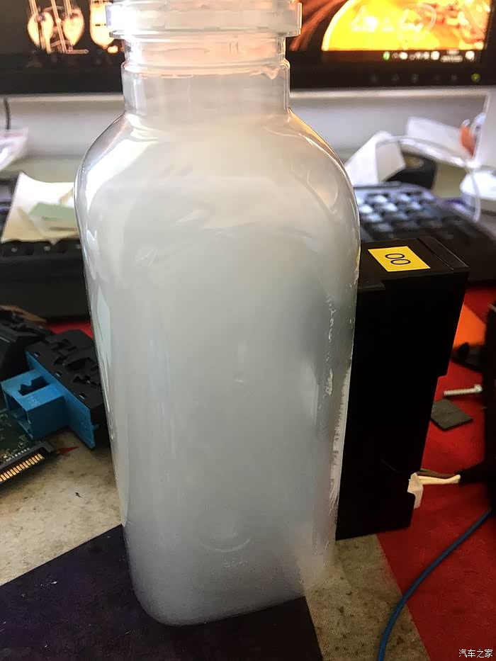

实验开始,点上烟不难,吸到嘴里,呛死兔子了,重新来,一口两口三四口,烟雾吐在瓶子里,不开负离子烟雾缭绕久久不能散去,兔子等了一分钟,没啥反应,为公平起见,放掉瓶子里的烟,然后再吐满烟。

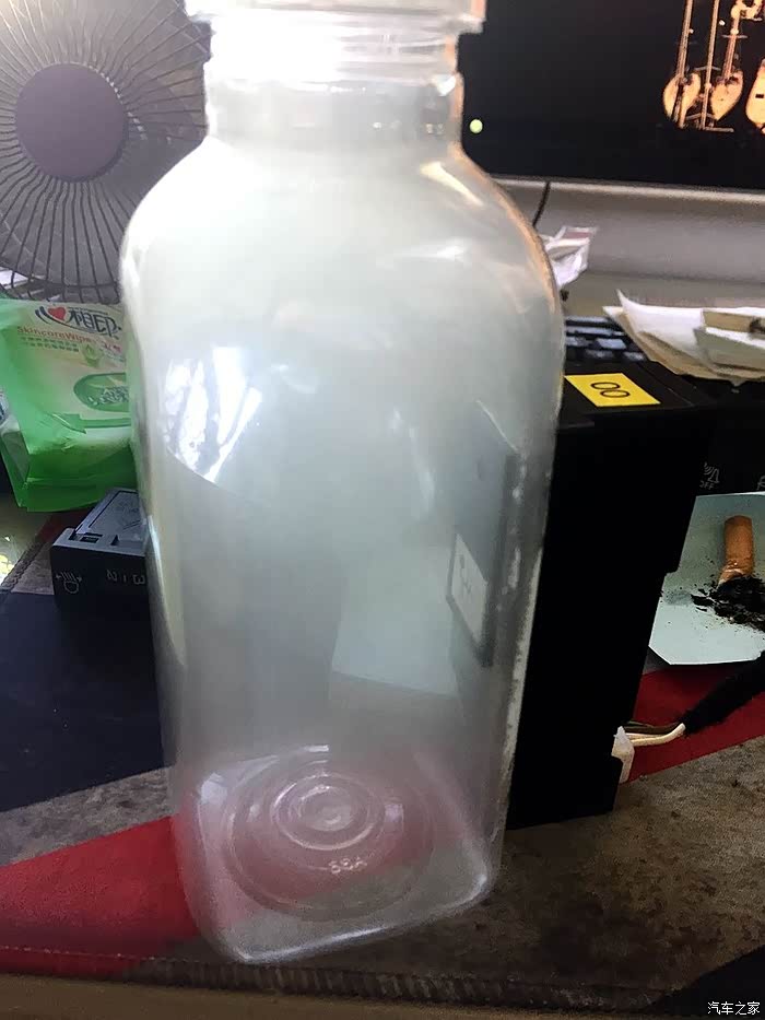

25秒以后基本看不到什么烟雾了。

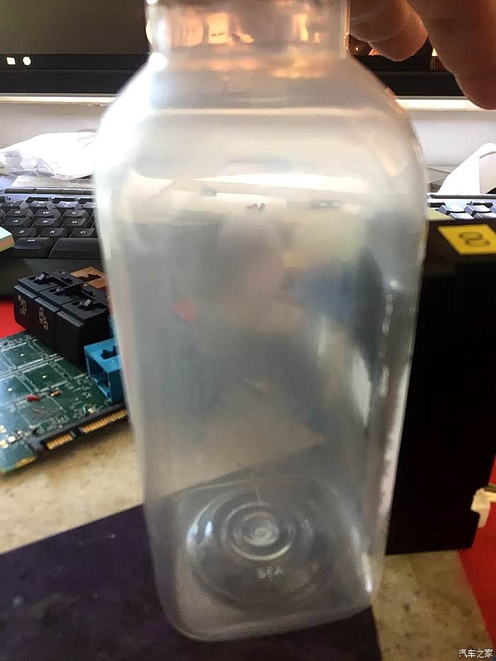

30秒以后瓶子里的烟就不见了。看来还是有点效果的,打开瓶子闻闻,虽然还是能问道瓶子装过烟(对于一个不抽烟的人确实能闻到)。
继续运行1分钟以后就闻不到烟味了,本想闻到青草味什么的,不过只有瓶子原先饮料的甜味。
