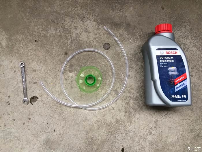

需要准备的东西,就这么多,中间绿色的是切开的饮料瓶,当漏斗用

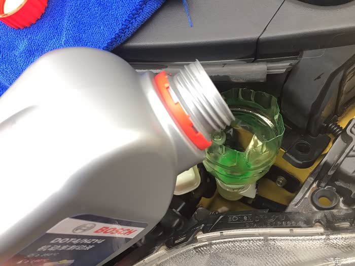

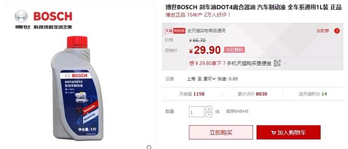

一瓶博世制动液¥29.9

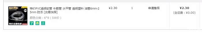

一根1米长的软管,内径6mm,5米才¥2.3,好便宜啊,关键是卖家给我发了6米,简直便宜到哭

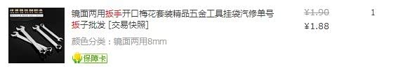

1个8mm两用扳手,¥1.88
另外,还需要一个任意空瓶,用来接废液

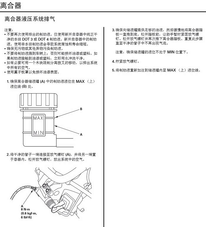

然后我们简单了解一下换油步骤
然后我们简单了解一下换油步骤
就这几个步骤,真的非常简单

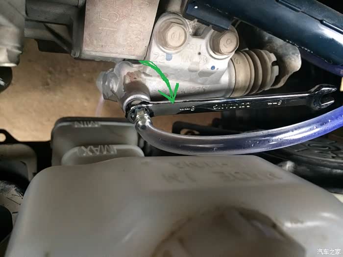

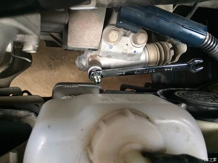

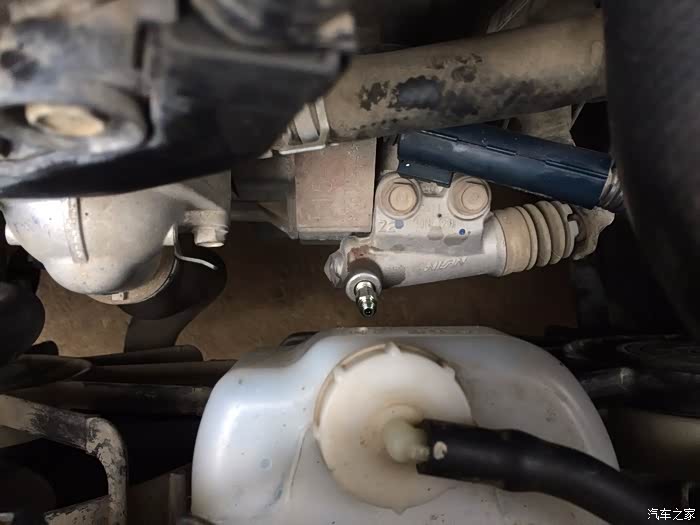

1,拔掉图中间的放气螺钉的橡胶帽
2,把8mm两用扳手的圆头套在放气螺钉上
3,把软管接在放气螺钉上,软管另一端插入空瓶内接排出的废液

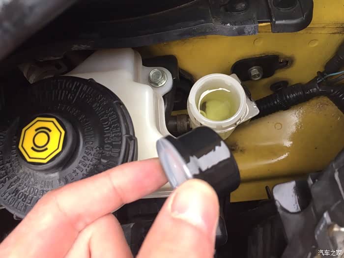

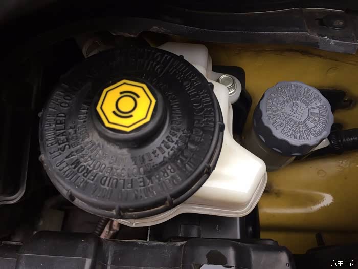

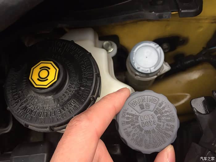

4,找到离合器液注液口,图中右上角的小圆盖就是
5,拧开
6,拿掉第二层盖子

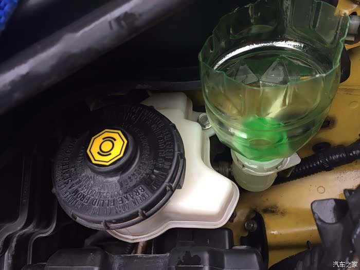

7,把制作的简易漏斗放上去
8,像我这样,加新油到max线位置
9,按图中红色箭头方向,拧动扳手,大概30-60度,就是小半圈的样子
10,让你的助手踩下离合器踏板,不要松!
你会看到有不明液体从螺丝口喷出,嗯,不要紧张,继续
11,在你的助手松开离合器踏板之前,按图中所指方向拧紧放气螺钉,用!力!的!拧!紧!

重点:步骤9到步骤12是一个循环,每循环2-3次,去油液加注口把油加满,防止空气进入管道内
循环几次之后,观察放气螺钉处排出的油液颜色,若颜色回到新油颜色,并且不再出现气泡,则换油完成。
然后拧紧放气螺钉,将制动液重新加注到max线处,拧好盖子。
