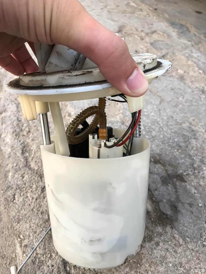

14年入手13款世嘉,因为公里数少,每年9000公里上下,全程4s保养。出保以后一次高速,明明加满了油,突然发现有表油耗降低厉害少了三格,之后加满油油表也是显示未满空三格。现在雪铁龙卖的不好我们这边4s店铺老师傅没有几个,小年轻也看不出啥问题,直接要更换油泵总成,价格2000块。真黑啊,因为车还可以开,就暂时没有当回事。最近在上网查了下,靠!***竟然是通病,没有灰滤,因为减配灰滤,碳罐容易堵塞造成油箱负压,油泵在这个环境容易出问题,所以我的油表不准也就可以理解了。

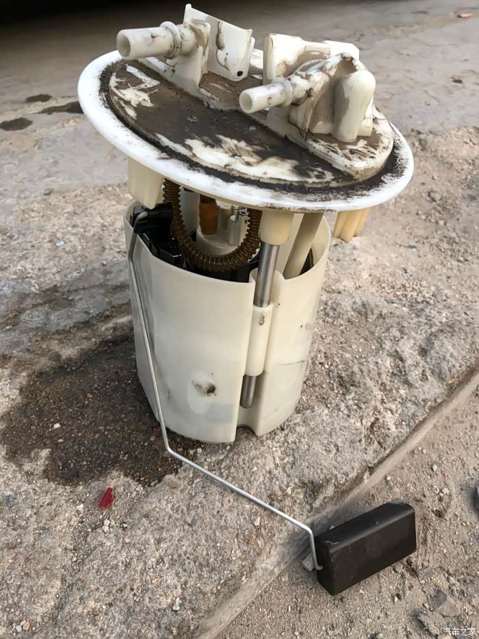

这个是拆下来的油泵总成,直接压歪了。更换以后,看油表立刻多出来200块钱油。😄

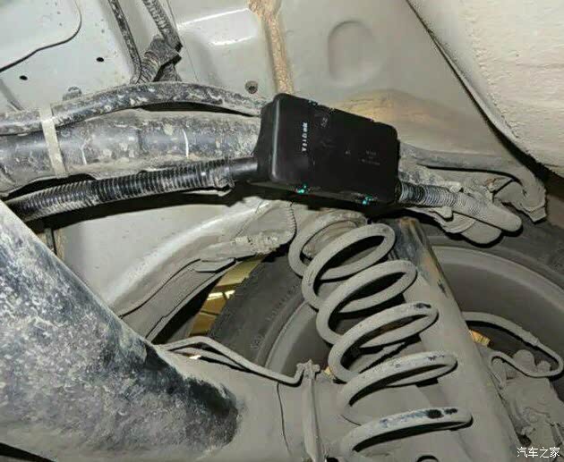

这就是传说中的灰滤,13款竟然减配了。据说其他款已经标配,而且要求一万公里更换一次。不说了都是泪。
