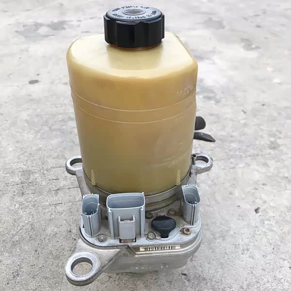

这个是总成图,我没有拍,网上借用一张,拿出总成后先拆储油罐上那个卡扣,这个要用专用工具才能拆,我没有所以我搞坏了最后去五金店买了个水管箍来代替

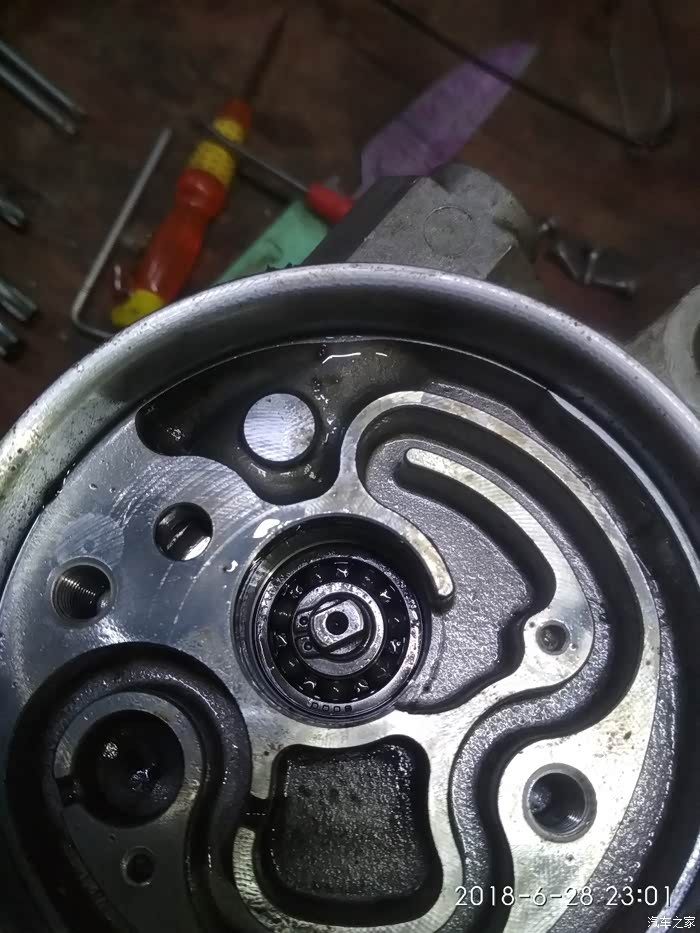

拆主泵上两个螺丝把主压力泵拿下放好

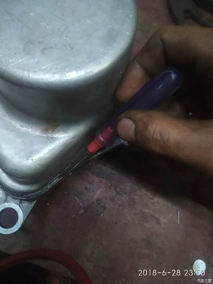

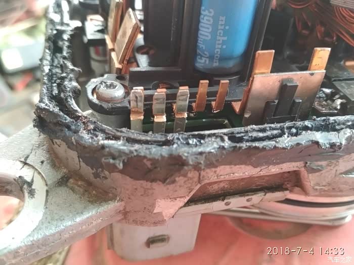

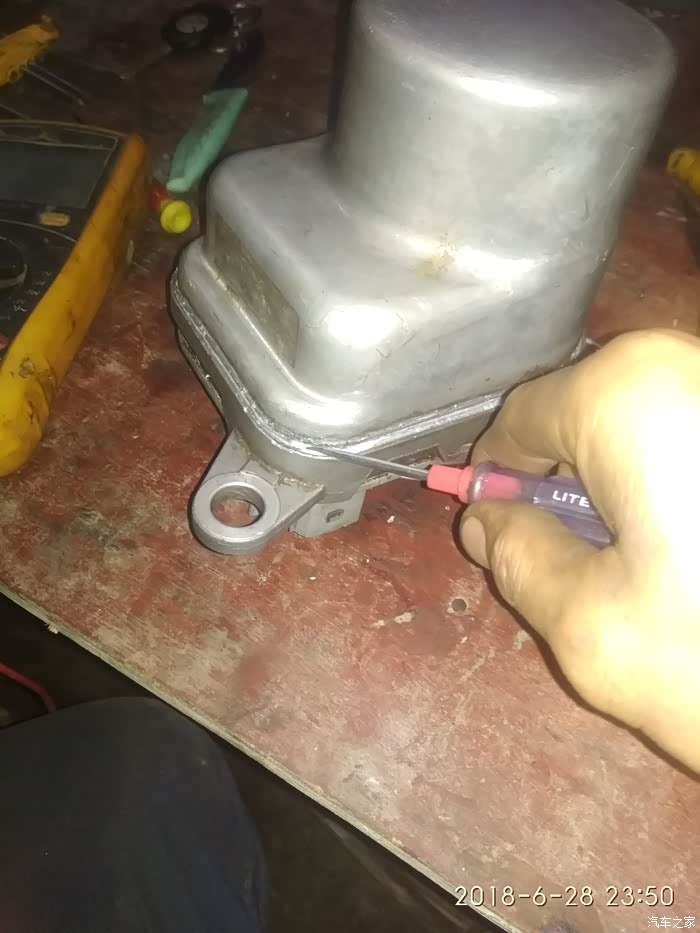

泵下体是保护罩,这个罩没有螺丝固定,只是用一种什么胶密封固定,我用两个一字螺丝刀清理外层胶后从两个角慢慢撬,这个过程用了不少耐心,要很小心但是又要比较用力,不知道谁设计的,根本没想过让人维修

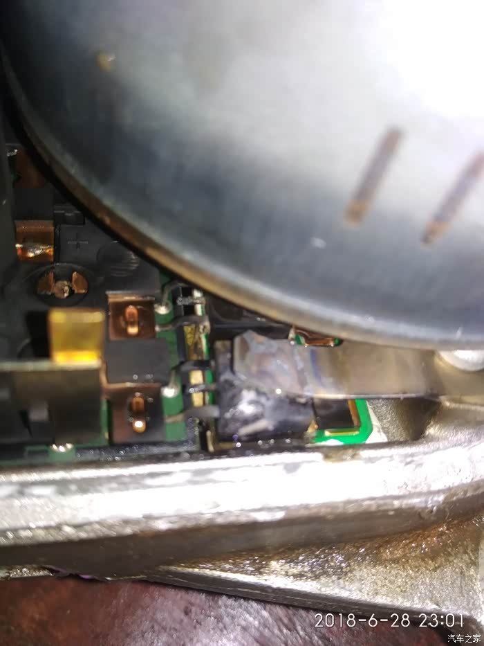

撬开后的样子

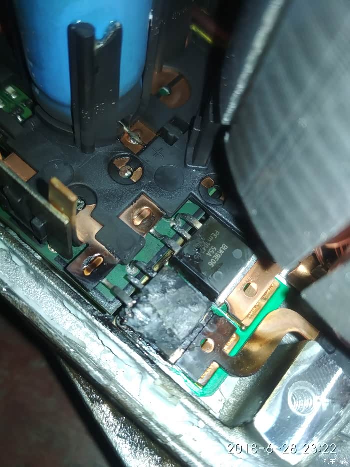

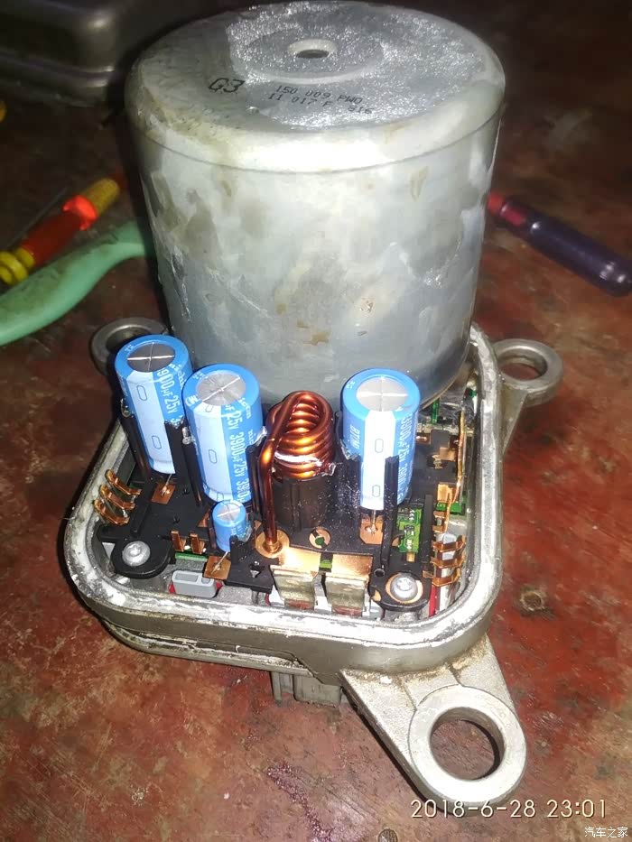

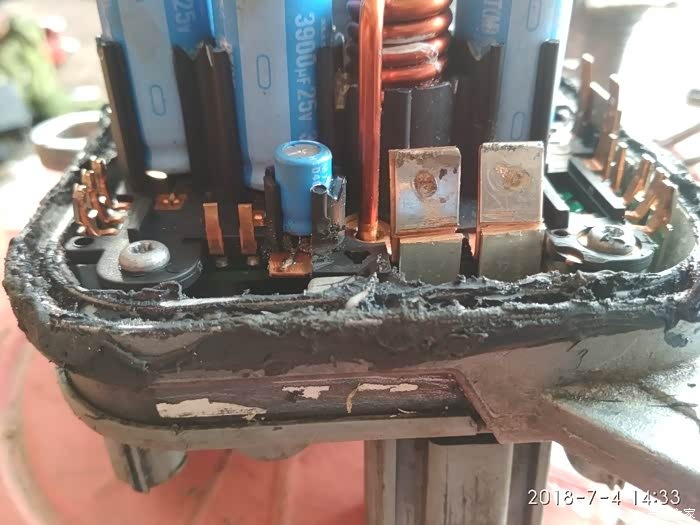

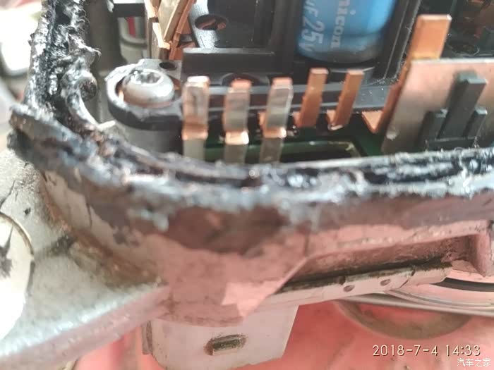

拆开后发现右边用于驱动电机的一个场效管彻底烧毁,参考左边的两个得出型号为buk9e06 55A,买回一个换上后插上车着车试车第一次转,熄火后再次着车多次都不转了,说明还有其他东西坏了,后用万用表测得那个换上的场效管接电路板那个引脚对地基本程短路状态,所以又要往下拆

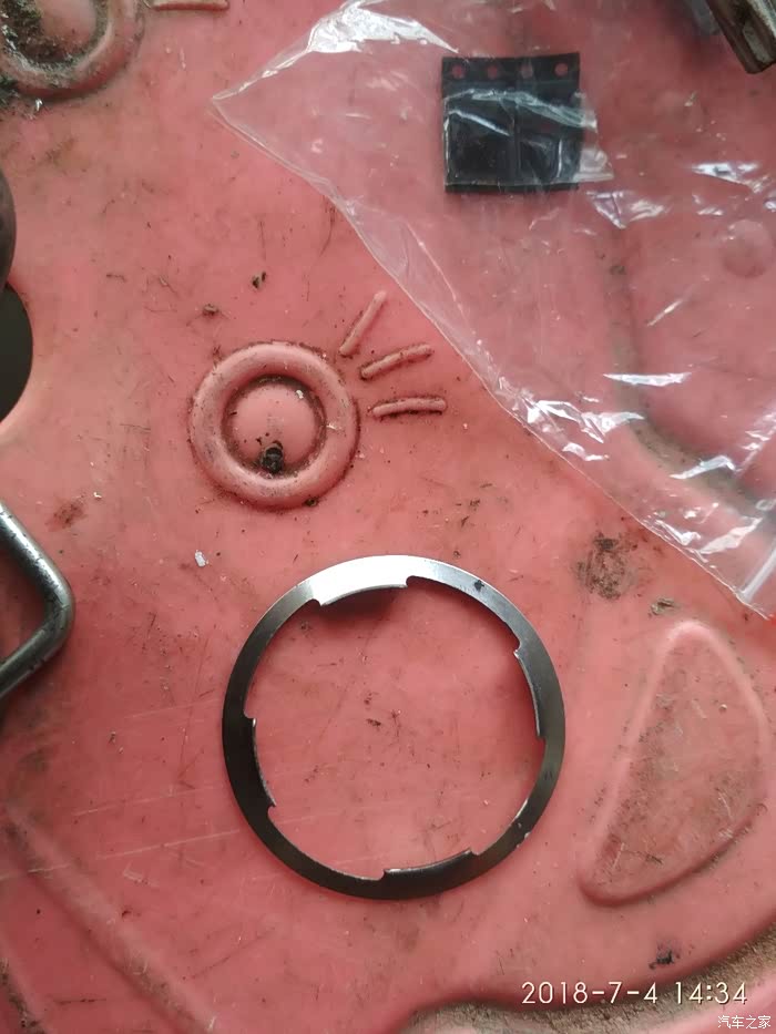

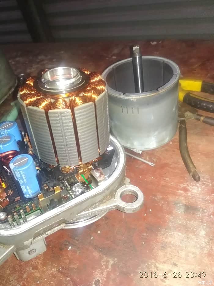

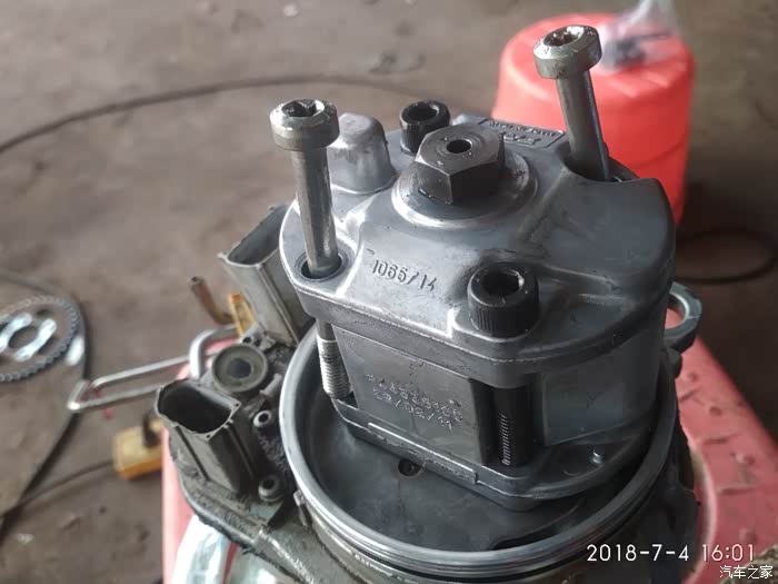

拆电机转子,先拆取下卡簧和垫片
取下转子

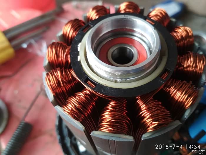

定子上会有一个卡扣把定子卡在泵体上,拆下

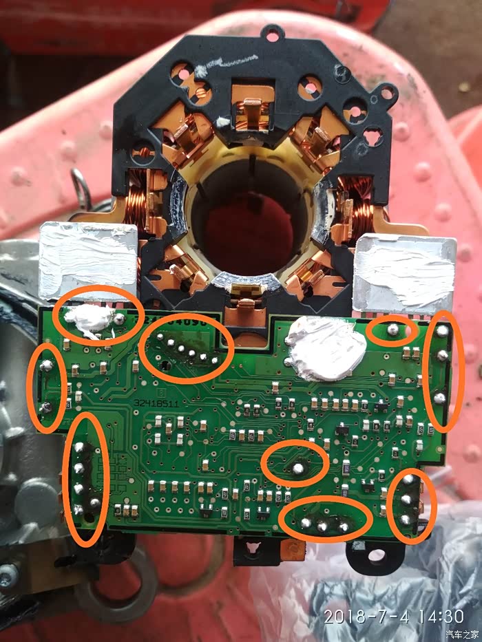

一个大的电源插头和两个数据插头引脚全部是用机器打再一起,很难分离,根本没想过让人维修的,再次牢骚。我直接用砂轮机切开了。然后拆固定电路板的两个螺丝

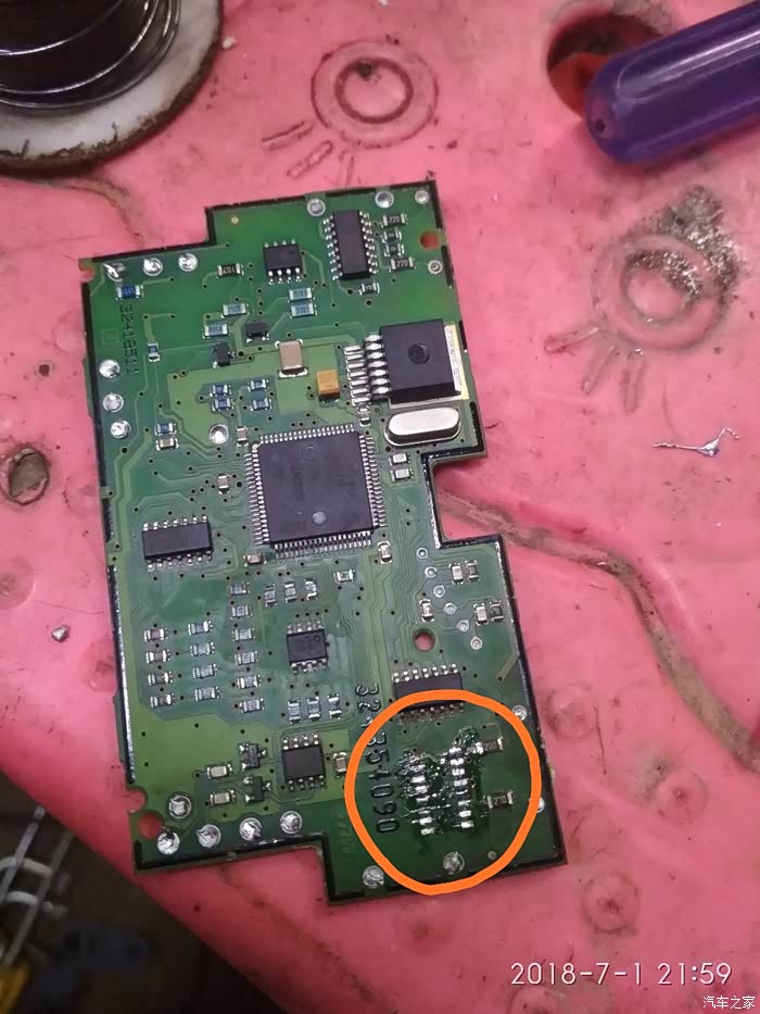

这是取下后的样子,这个是我已经修好后的图片,拆下上面那块电路板也花了很多心思,由于没有专业设备,要用电烙铁一个一个引脚焊溶再一点一点撬开,一共26个引脚。。。。。。
拆下后的电路板经测量发现是这个控制芯片损坏,驱动场效管的引脚基本对地短路,型号是74hct366d,图中我已经焊下来了,买了一个回来焊回去,然后照原样装回去装车测试正常,使用至今。

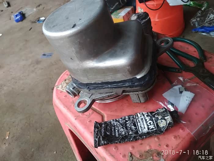

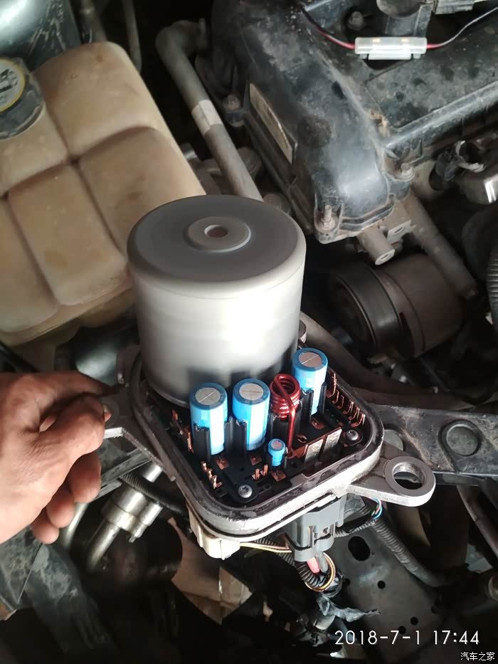

壳体本来我打算用AB胶全部粘死回来的,后来一想还是粘两个角后其他用密封胶密封算了,万一以后又坏。。。。。啊,呸!不会坏了!
