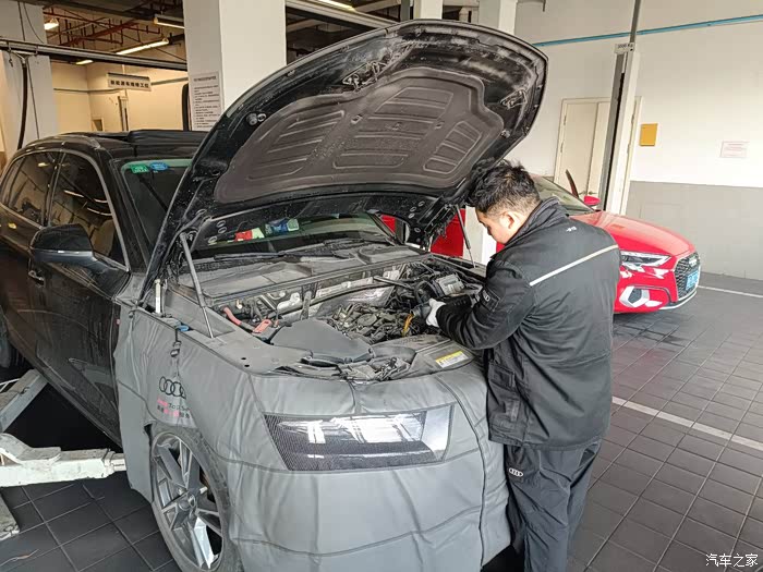

今天陪我闺蜜去给她的Q5做保养,售后说要换变速箱油,理工出身的我也爱摆弄些机械的玩意,所以特地在现场看了一会儿。
奥迪的保养是一年一万公里,不过我闺蜜都在七八千就做了。

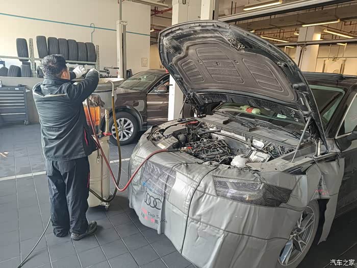

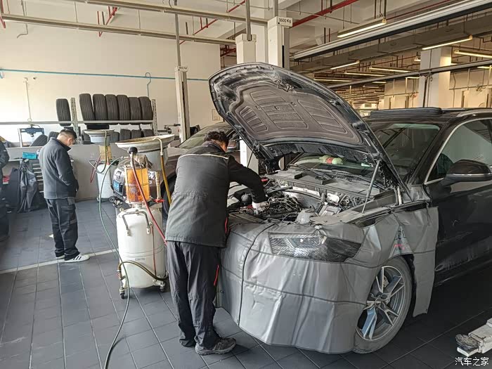

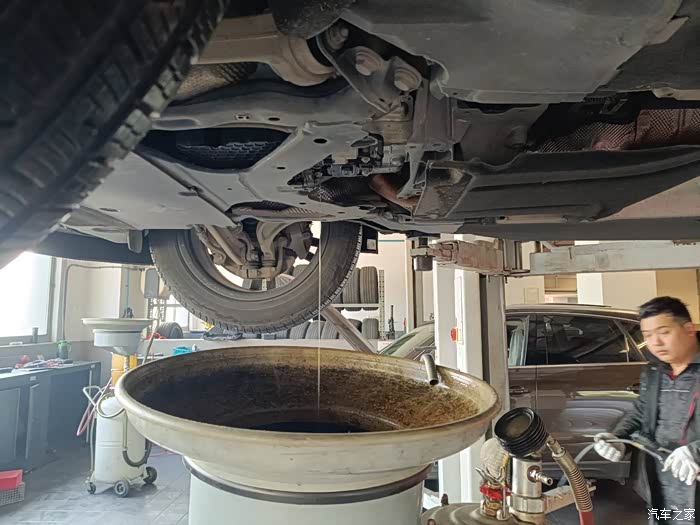

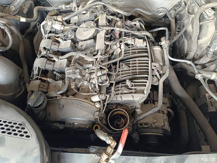

机油是用抽的,据说抽的比油底壳放的干净。

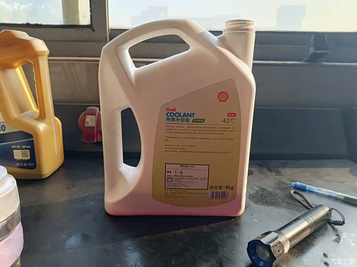

这是4S店免费添加的防冻液,型号是G13的好像。

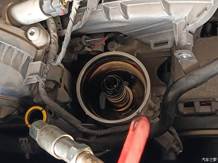

这是机滤的位置。
新机油就是从这里添加进去的。之前看过一个搞笑视频,一个女司机加玻璃水居然把它加到这里面去了

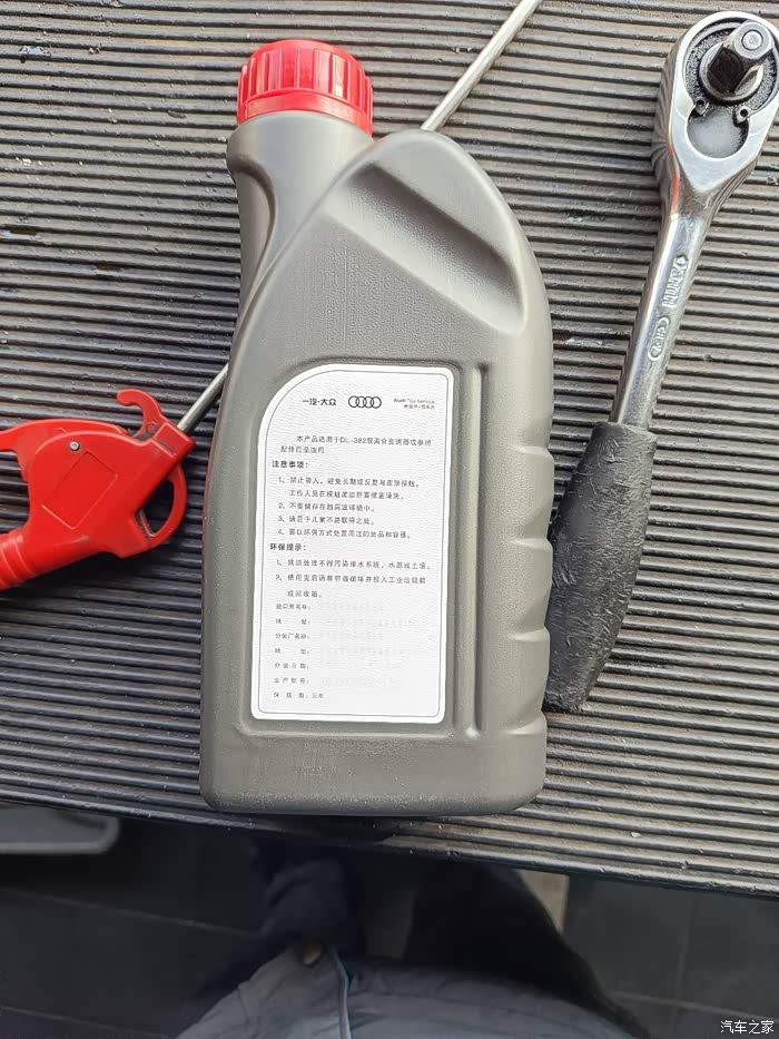

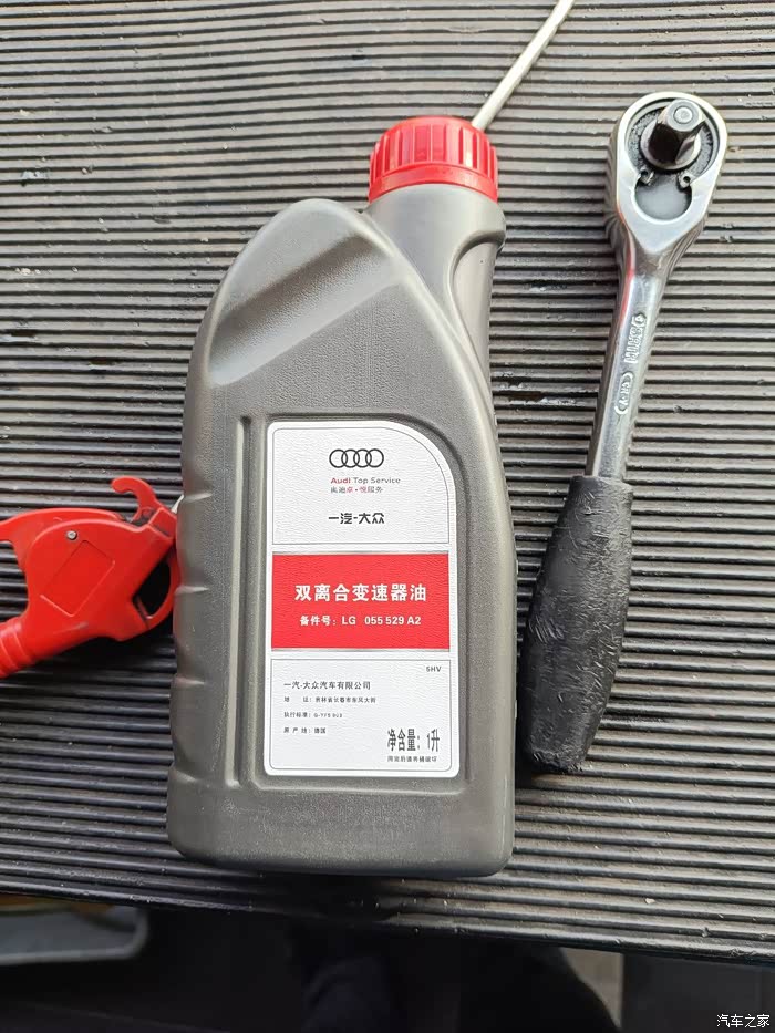

这是这次要求换的变速箱油,4S店买200元一升。

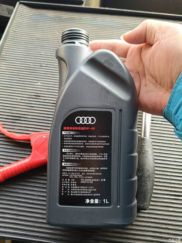

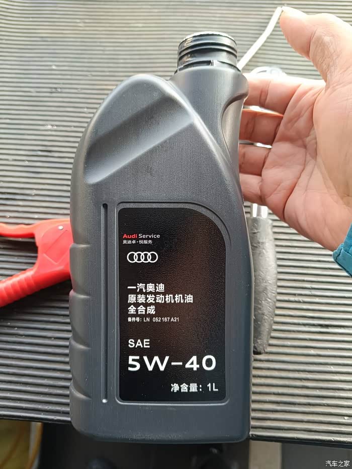

一直用这个原厂黑桶机油,120元左右一升,也是全合成的。
奥迪Q5L保养需要添加5.3升机油才能加到机械油尺测量区的上限位置,很多车友加5升其实是少了一点,如果车主自己不在意的话后期机油液位下降时容易误认为烧机油的。

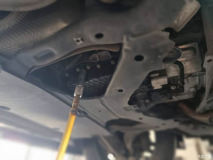

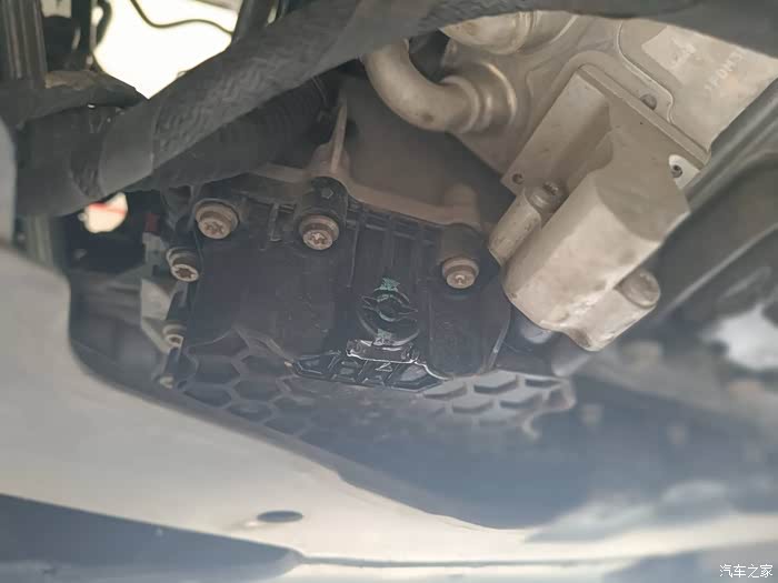

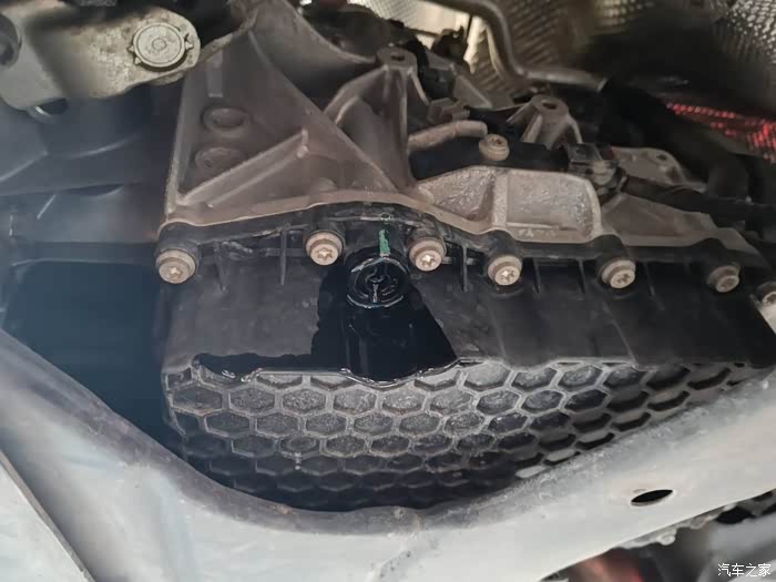

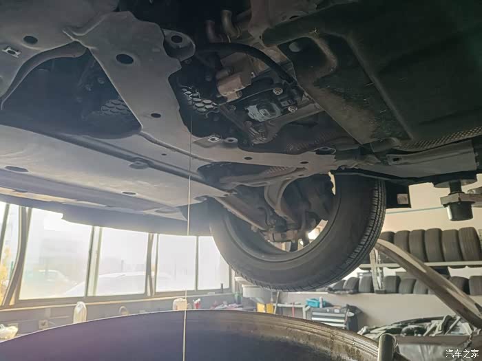

变速箱油是从油底壳放油的。

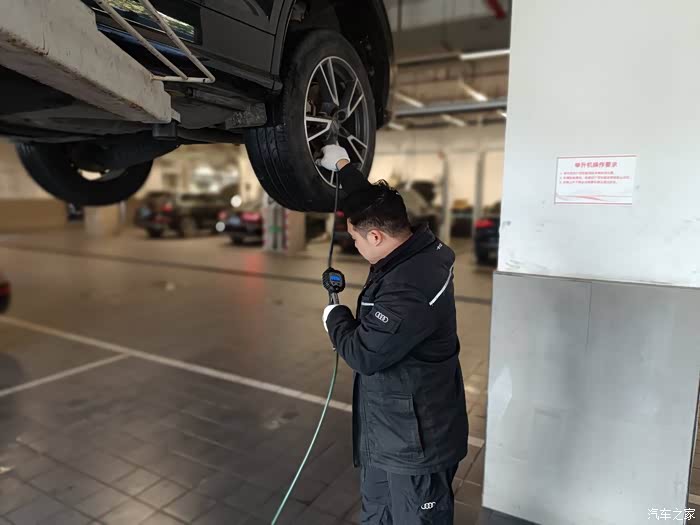

四个轮胎补气。售后小哥工作还是蛮认真的哦。
变速箱油看他们也不是完全放干净的,在放到一半他们就把螺孔堵住了,放了大概三四升左右吧。

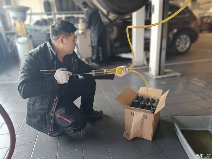

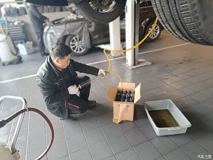

然后就是接上大针筒开始往里面打针,变速箱油就是这样打进去的。
看他们一桶接一桶的往里打,一共打进去3.5升左右,问了为啥不全部打进去,答复是只需换那么多。反正这其中是不是带有忽悠我的成分咱也说不清楚。反正一个机油机滤的小保养是1400元,换变速箱油花了800元,说店里搞活动,工时费免了,所以这次保养共花了2200元,不知道这个费用算贵还是不贵。
