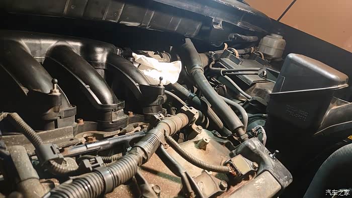

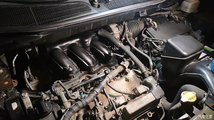

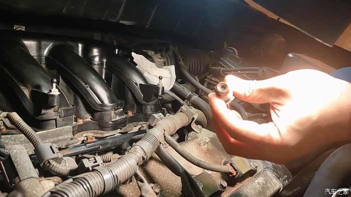

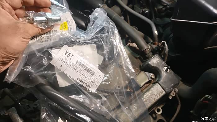

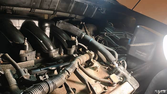

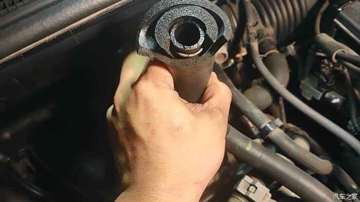

我这次的帖子是给丰田/雷克萨斯2GR-FE发动机,DIY换曲轴箱通风阀(PCV阀)和通气管的。在我这辆2012年的老RX350上,这个阀估计前车主没换过。而且我看PCV阀所连接的管子也是已经老化破裂了。我就把它俩一起换了。

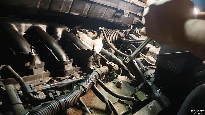

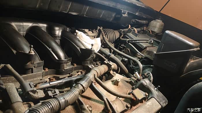

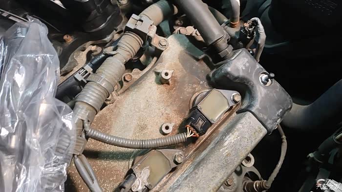

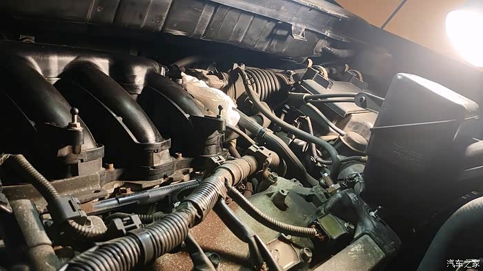

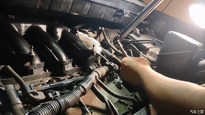

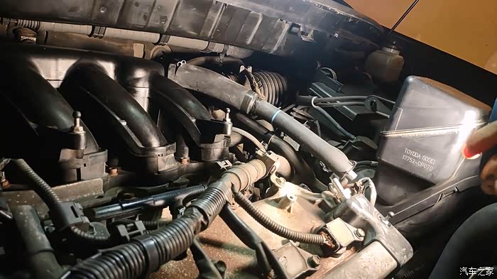

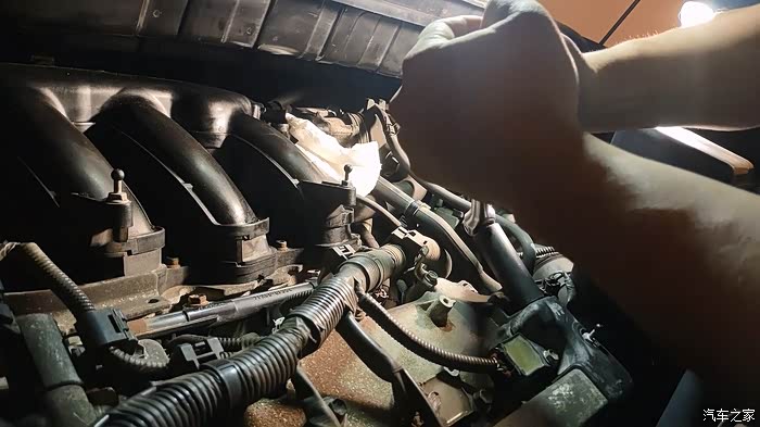

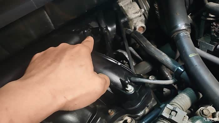

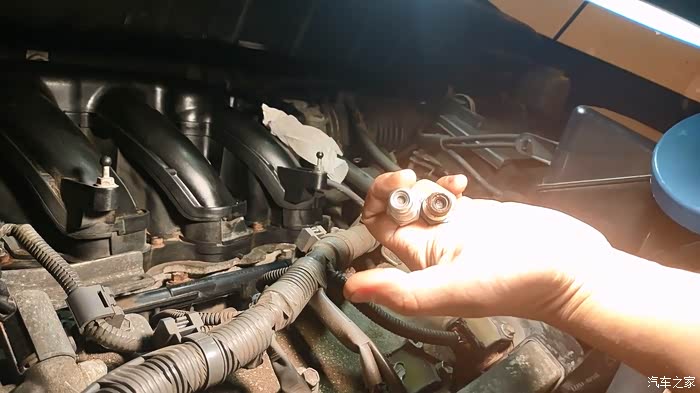

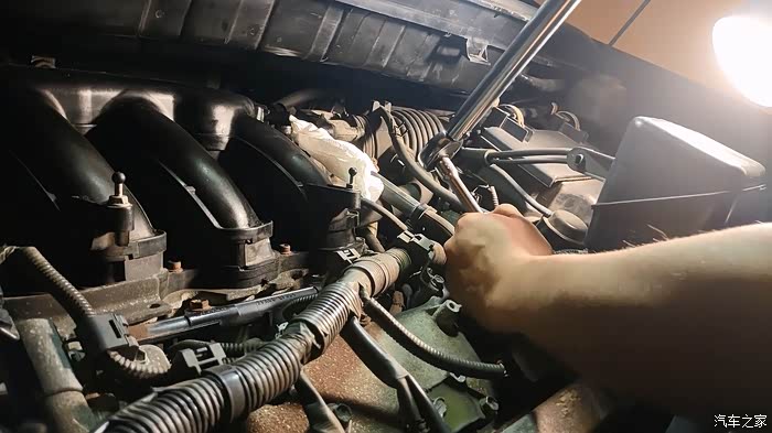

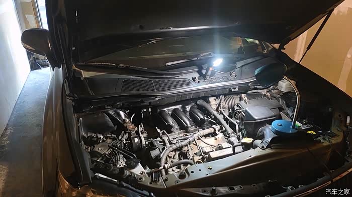

干活之前确保发动机冷却,以避免烫伤。打开车前盖,找到PCV阀。2GR-FE发动机的PCV阀通常位于发动机顶部,气门室盖靠近车头的一侧。要先拆下通气管,然后使用扳手或套筒扳手松开并拆下PCV阀。小心避免损坏周围的组件。检查拆下的PCV阀和通气管,看是否有积碳或堵塞的迹象。使用抹布清洁PCV阀座和周围区域。将新的PCV阀拧入原来的位置,记得官方流程貌似是要抹螺纹胶,我没搞。手动拧紧后,用扳手适当加紧,但不要过度用力,以免损坏阀门或螺纹。这之后,将新通气管连接到PCV阀和相应的接口上。确认所有连接牢固,没有松动。确保所有管道和电线恢复原位,没有任何干涉。启动发动机,检查是否有泄漏或异常声音。
让发动机怠速运转几分钟,确认一切正常。定期检查和更换PCV阀和通气管,可以保持发动机正常运转,减少积碳,并提高燃油效率。这个DIY项目对于有一定动手能力的车主来说是可行的,但如果你不熟悉发动机维护,还是建议请专业人士来完成。
