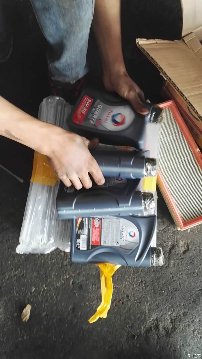

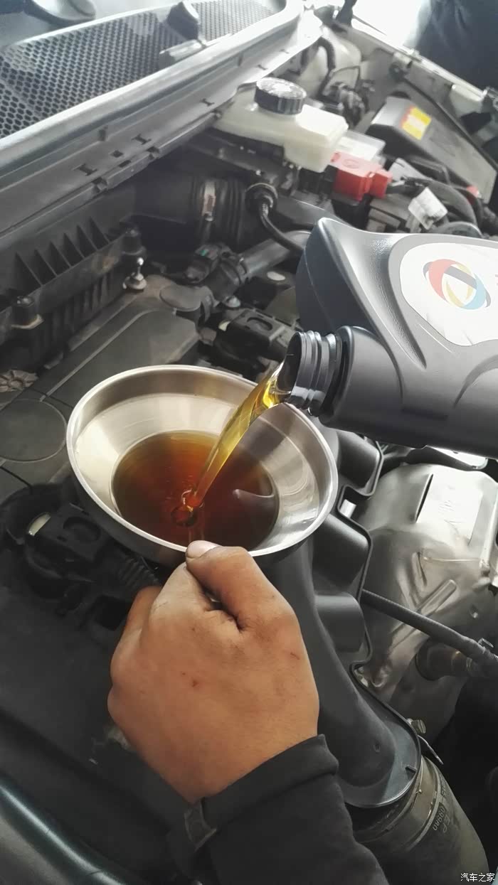

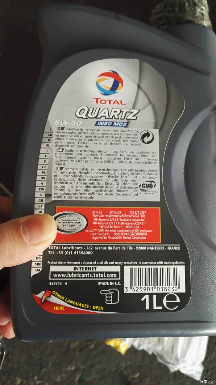

此车友之前一直用的0W30的极驰,最近缺货,所以改用粘度比较接近的MC3.
C3认证,12的粘度,用在1.6T的车型上面还是比较合适的。

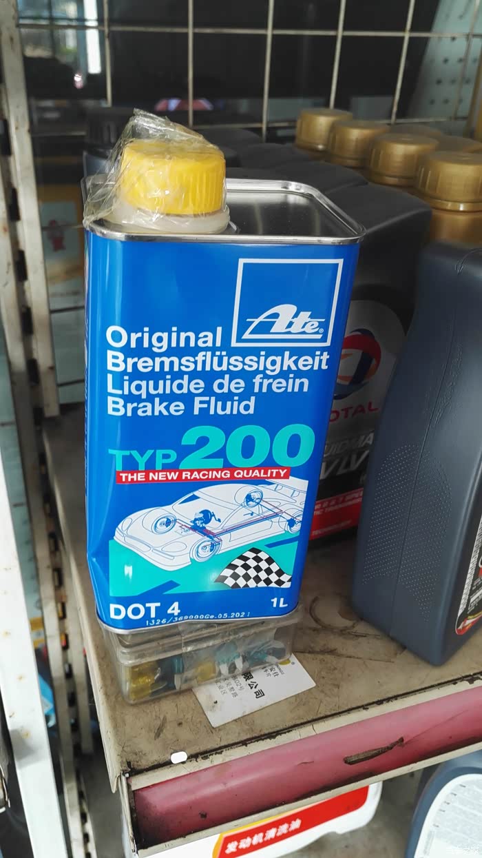

刹车油,必须用好的。这牌子就不用说了吧。

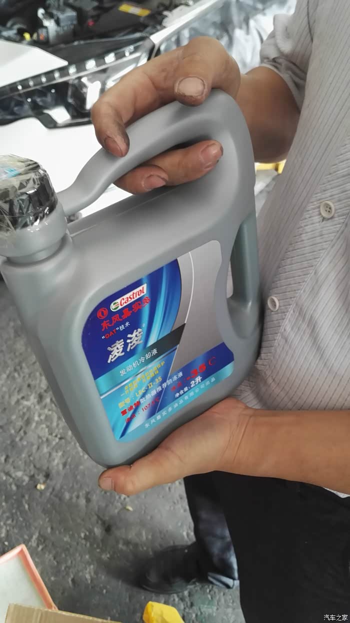

东风嘉实多,其实就是供4S的货,换了个包装而已。-35度,妥妥的。

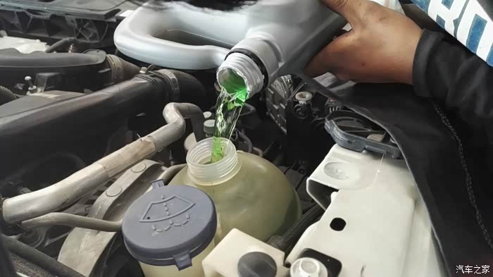

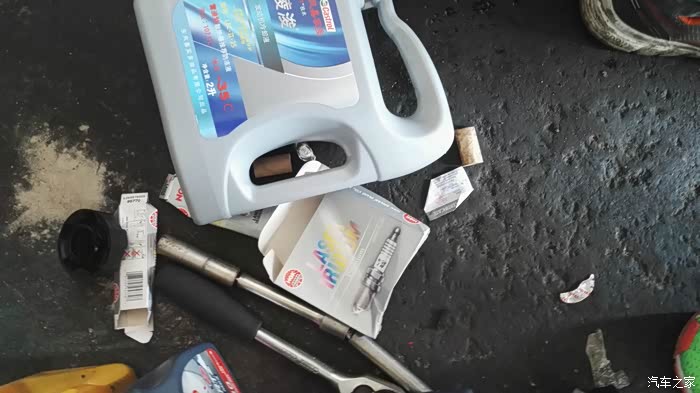

给大家科普下:有人说我在南方,不需要换防冻液吧。是非常错误的。
防冻液的功能是:防冻,防沸,防腐,防锈,散热。。。。。基本上2年这些功能会慢慢失效。虽然南方来讲,防冻显得不那么重要,但是其它的功能还是需要的。特别是防腐防锈的功能,短时间内看不出来危害。时间长了,你就知道了。我是深受其害的。所以奉劝大家,按时保养,别省小钱,到时花大钱。

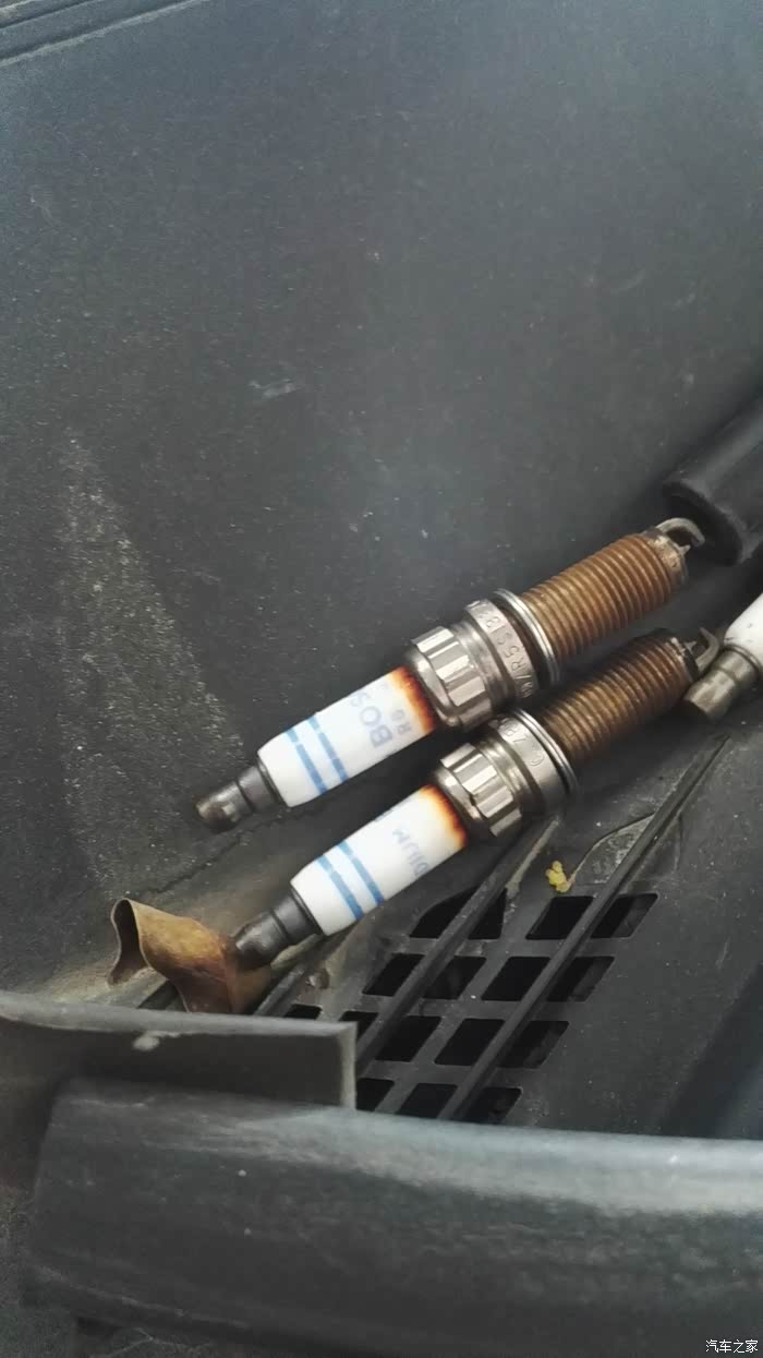

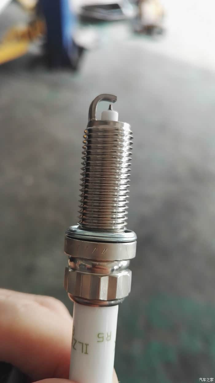

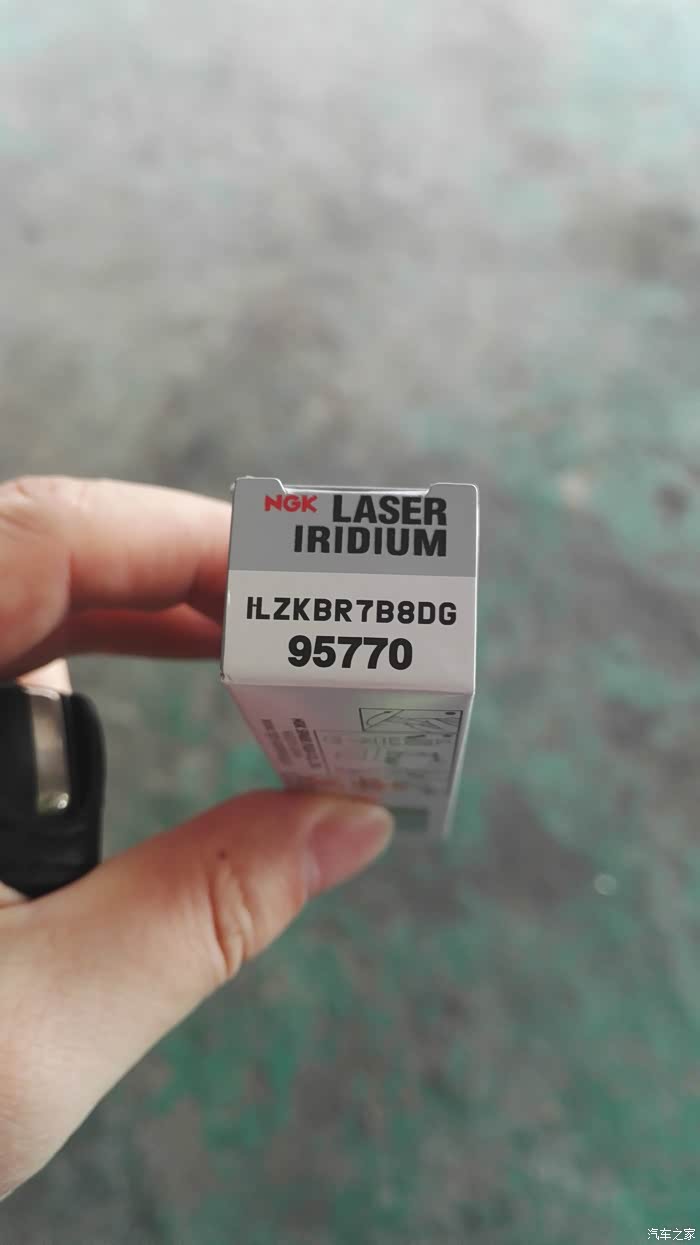

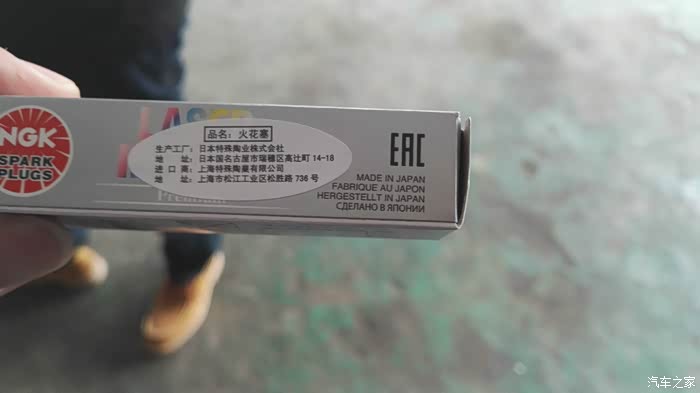

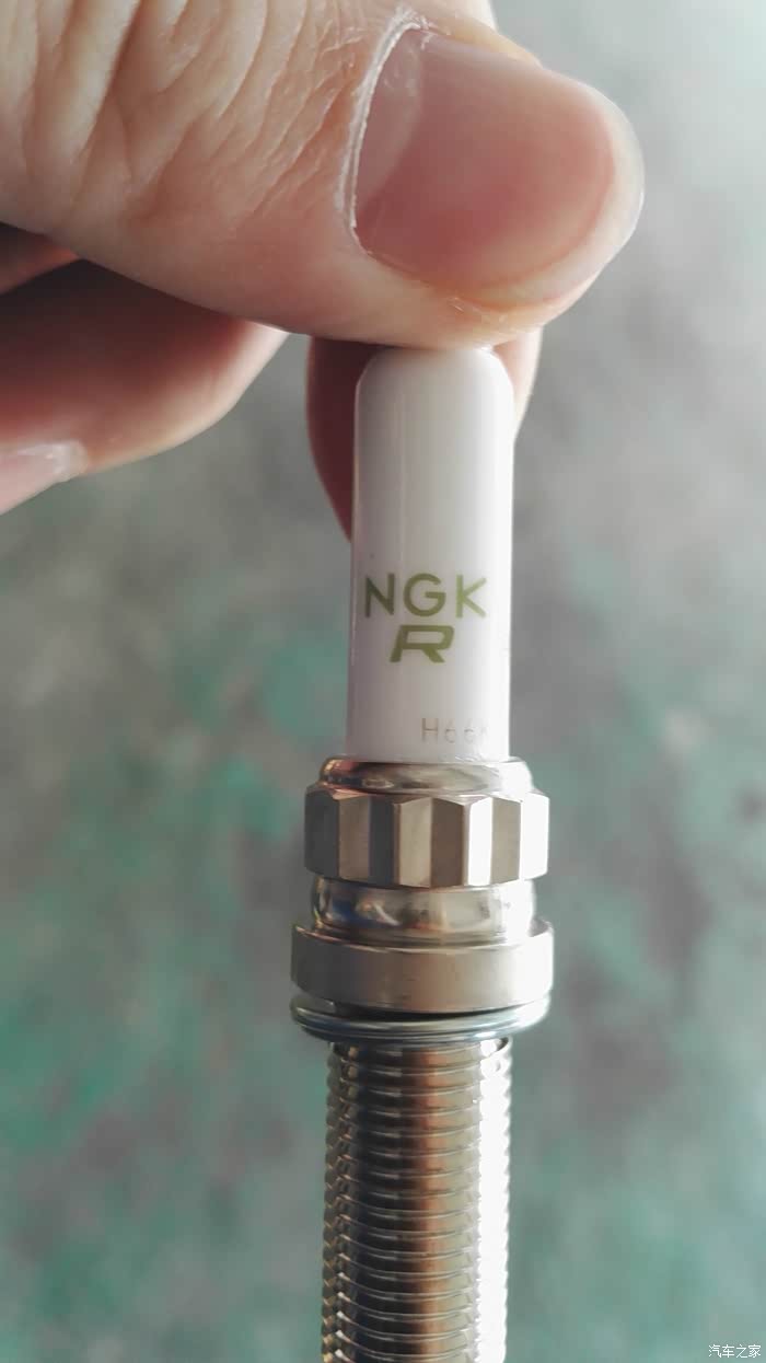

NGK双铂金,法系带T的基本上通杀了。8万以上的寿命,300块的价格也算是物有所值。
双铂金,手机拍照,没有办法拍到负极的铂金。

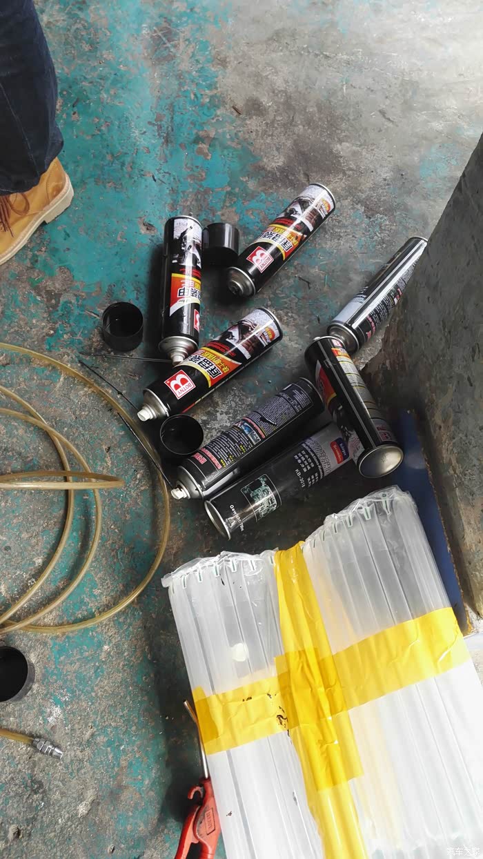

底盘装甲,这个就不用介绍了。

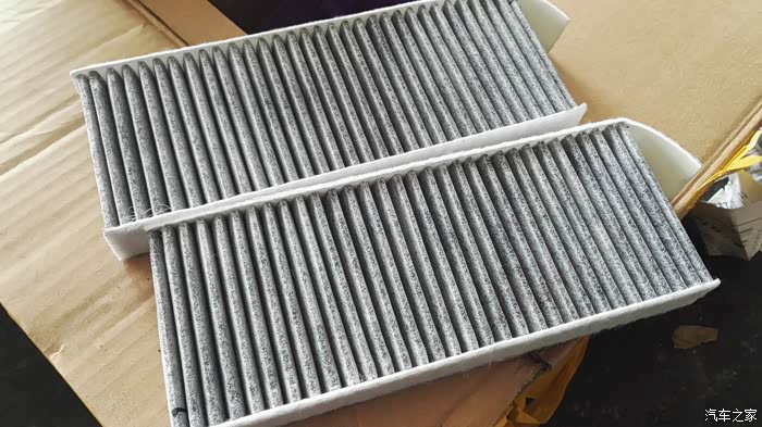

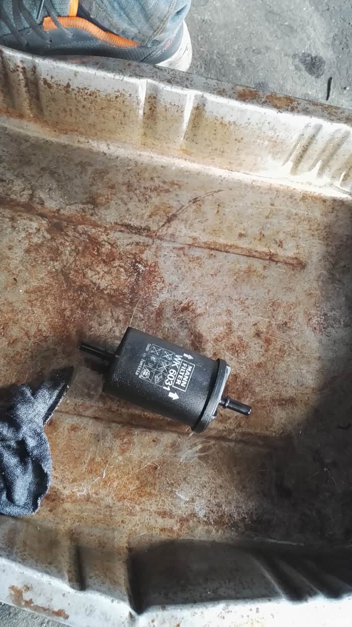

新的四滤,匹配的品牌的,只有汽油滤是曼牌,机滤索菲玛。空气滤马上要出配套的曼牌的了。

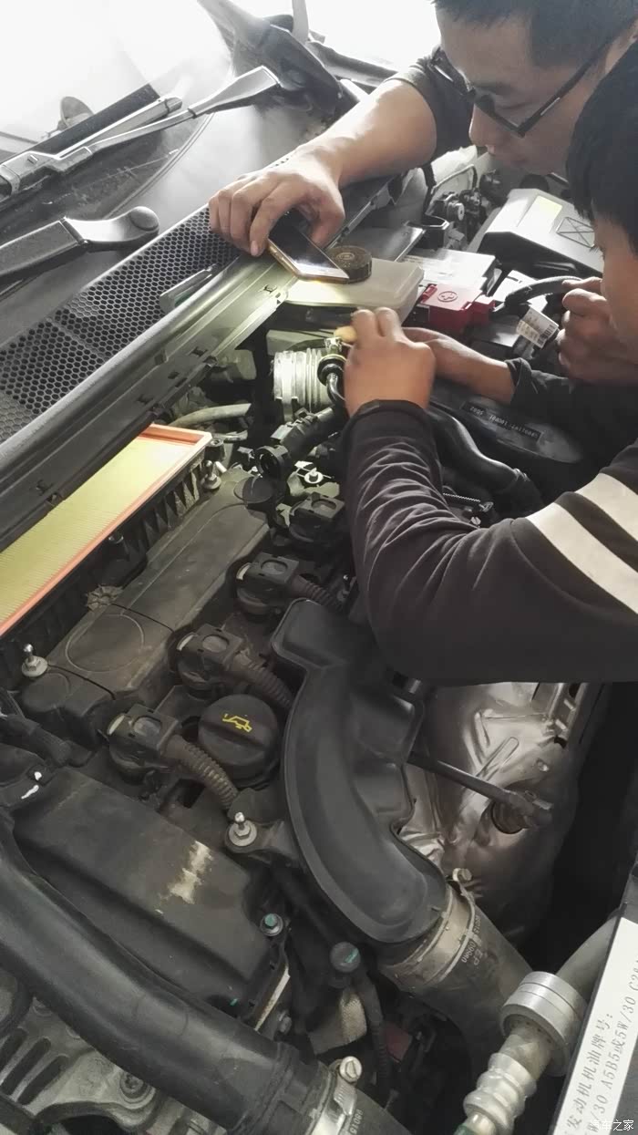

开工了。换空气滤。过程大家能在我以前的贴子找到。
上次3万公里换的,也是曼牌的WK6031

旧的火花塞,应该是漏电,造成陶瓷部位变黄。
看起来烧得还不错。
看起来烧得还不错。

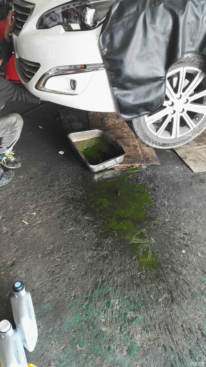

换防冻液,拨掉水箱下面大水管就行了。换的时候要注意排空

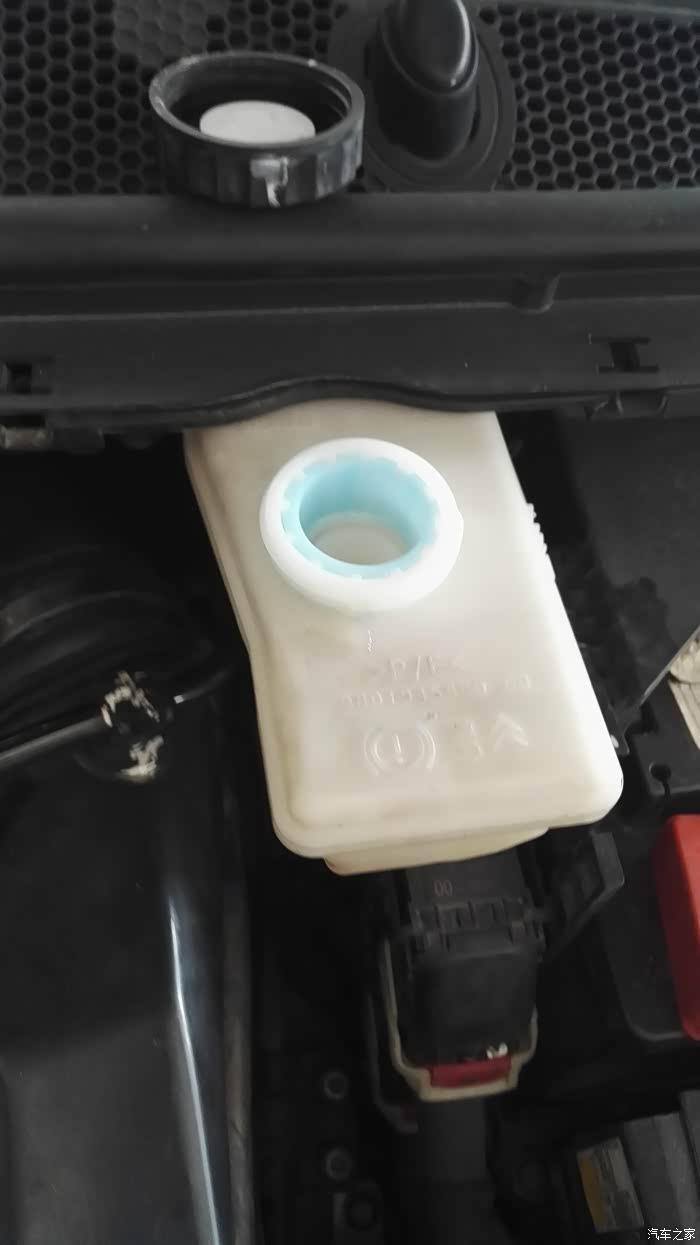

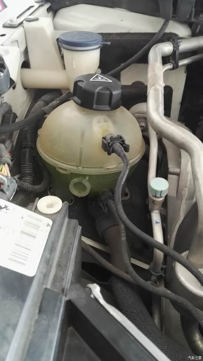

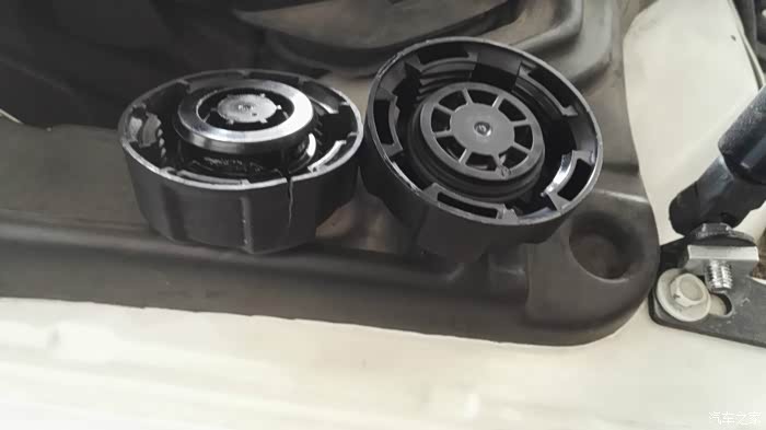

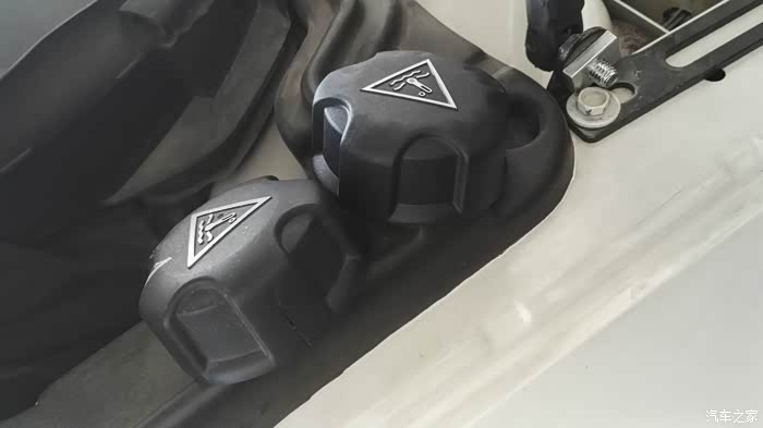

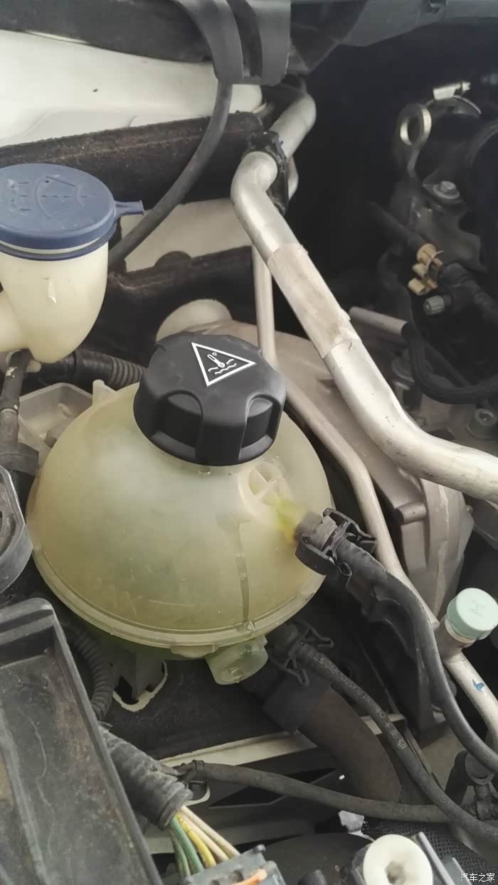

喝点雪碧,降降温。这里发现一个问题,防冻液壶盖的盖子竟然裂了。新8的小毛病太多。
换个法标的,竟然要50块,说是原装进口。
左边是旧的,很清楚看到,裂了。
暖风口的螺丝,放气,排空。
换好的样子。

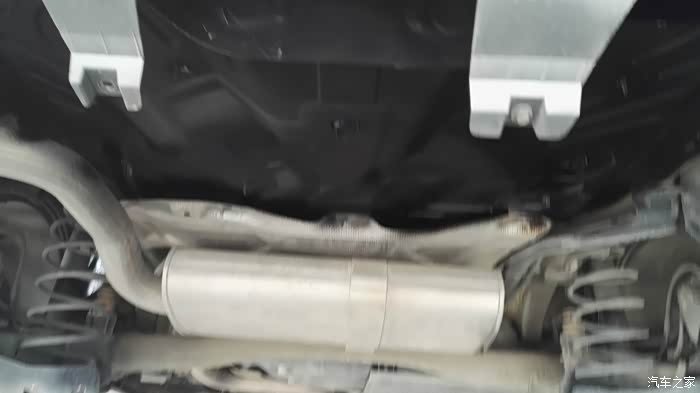

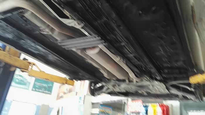

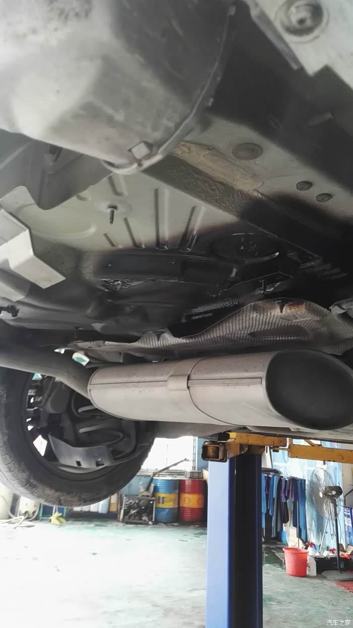

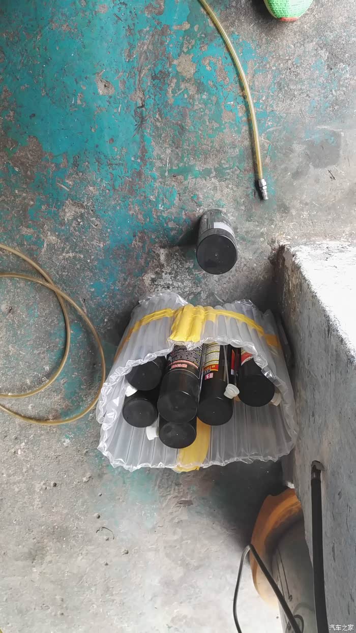

底盘装甲开喷,我为了好玩,也去喷了2支,结果那胶搞到手上,太难洗了。提醒下各车友,这东西还是少玩。
七支用完。
刹车油之前也发过很多次作业了。一支一升装的,大概用了0.8左右。
小贴士:有的地方用机器换,一升是不够的。各位车友备货时请留意。
