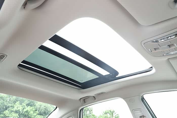

一、Aion S的全景天窗开关方法

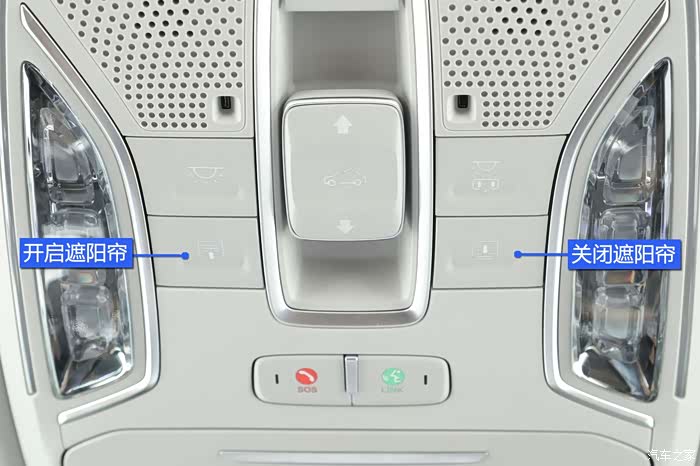

1、全景天窗的遮阳帘开关方法
广汽新能源Aion S遮阳帘采用了电动开闭方式,支持短按一下后自动全开或者自动全关,也可以长按按键来决定遮阳帘开启的面积,兼顾了前后排乘客的不同需要。

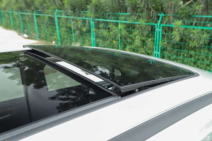

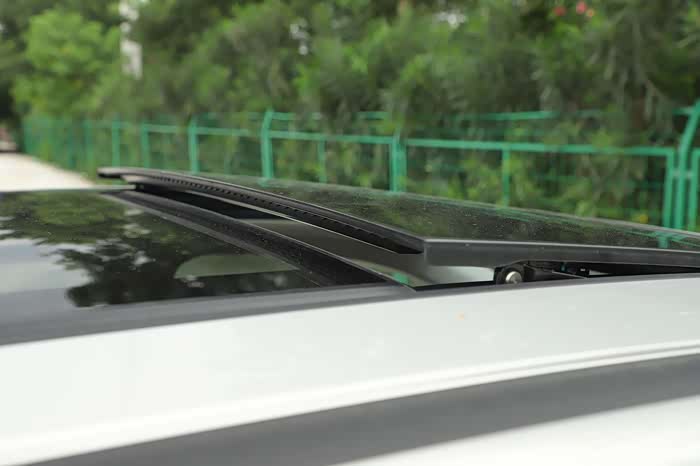

2、全景天窗的上翻开关方法
Aion S的全景天窗支持后端上翻开启方式,该开启方式可以减少行车时的风燥,还能利用负压将车内的空气抽出车外,起到通风换气的效果。
要将天窗上翻开启,只需要将天窗按键上按即可,再按一次则为关闭天窗。

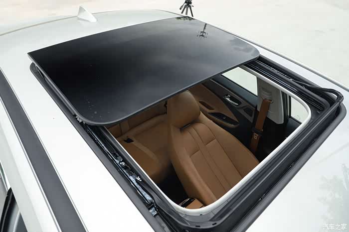

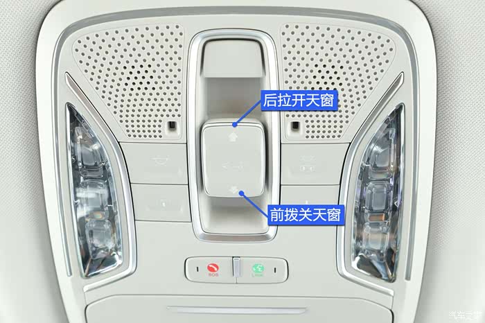

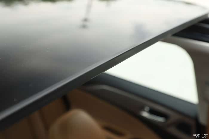

3、全景天窗的滑动开关方法
Aion S全景天窗不仅面积够大,前部还支持往后滑动开启,可开启的面积同样可观,为车内的采光以及通风都带来不错的效果,无论前排还是后排的乘客都能够很好地享受到阳光的沐浴。
往后短拉一下即可自动滑动开启天窗,往前短推一下即可关闭天窗,此外,同样可以长按按键来决定天窗开启的面积。

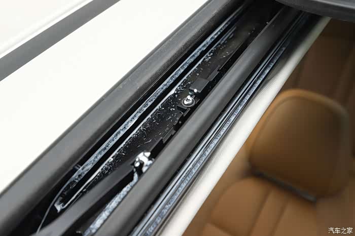

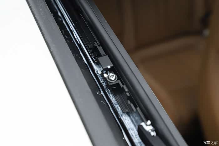

1、留意天窗导轨的状态
天窗开闭是否顺畅的关键在于滑轨的状态是否良好。车主们平时使用天窗时要留意是否出现异响、卡滞等现象。在检查天窗滑轨时,可以用抹布擦拭滑轨上面的灰尘,及时清理导轨上的杂物。清理干净后,我们还要为导轨涂上一些润滑剂。

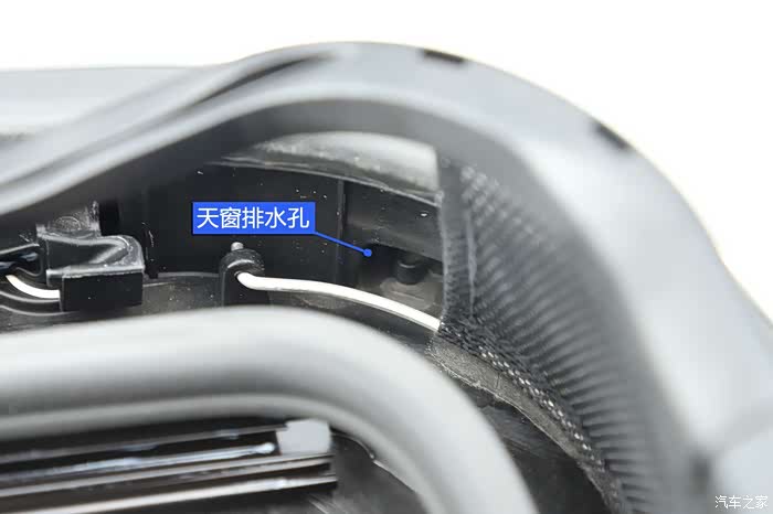

天窗排水孔也是重点检查项目,因为天窗其实是会“进水”的,只不过渗进去的水都会从天窗支架的排水孔流出车外,并不会进入车厢。如果出现排水孔堵塞现象很可能造成车内漏水情况的发生,日常检查时需要及时清理排水孔的杂物。
