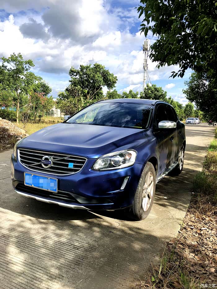

找了一块空地,今天还是阴天,不是很热,适合换空调滤芯作业
