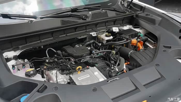

领克01EM-F的混动系统和吉利的星越L雷神混动是同一套系统,采用HEV混动形式,也就是和丰田本田的一样,不需要插电。首先来说说DHE15发动机,是一个1.5L的涡轮增压发动机。最大功率 110kW,热效率43.32%,比目前丰田本田的都要高。空调压缩机和水泵都由电机带动,你可以理解为它这台发动机也进行了电气化的升级。所以发动机的能量损耗会很小,效率自然也就高一些。
再来说说它的电机,发动机曲轴会有一个电机,也就是P1电机,用于发电和起步。发动机和变速箱之间还有一个电机,也就是P2电机,主要负责驱动。电机最大功率100kW,最大扭矩320N·m。这台系统的综合功率是180kW,最大扭矩545N·m,比两田和日产的都要更大。
这套混动系统的最大特点就是领克给它塞进了一个3挡的变速器。听到这里你可能会有个疑问,不是混动车吗?怎么还冒出变速箱了?的确啊,对于丰田混动来说它其实就是一套行星尺寸,相当于是CVT。本田其实就等于没有变速箱。不过这也就让它们都有各自的优缺点,比如发动机和电机都很难同时到达高效区间。那么领克这个变速箱其实就是汲取了这些混动的长处,这个变速箱就是为了让发动机在全速域都有对应的高效区间。所以设置了低速、中速和高速三个挡位。低速可以进行弹射起步,大部分时间还是会在高速挡。
