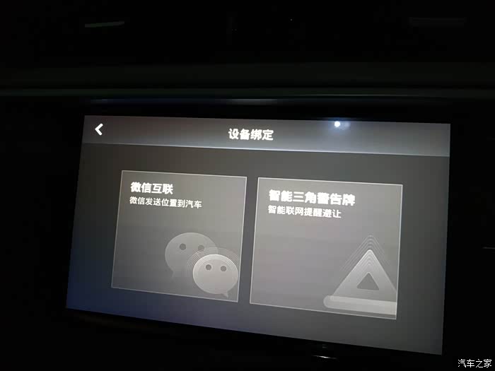

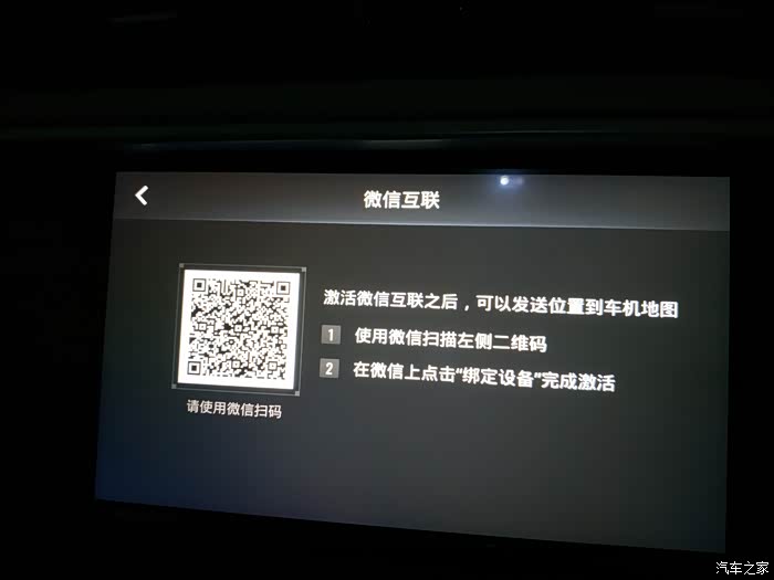

原因一:18款帝豪原车自带的高德地图是v2.1版本的,这个比较老旧了,有一些很实用主流的功能并没有,比如手机互联,微信互联这些在v2.1版本上并没有,所以在平时用车时总有一些困惑,比如朋友通过微信发定位过来时不能把定位发到车机上,也许有些人会说在车机上通过手输的方式输入地址就行了啊,其实有些定位是没有地名或者地名并不真实准确在那个定位的。升级到v4.5后完美解决了这个问题,在手机微信上就可以直接发定位到车机上或者在手机高德上也可以发导航到车机上。

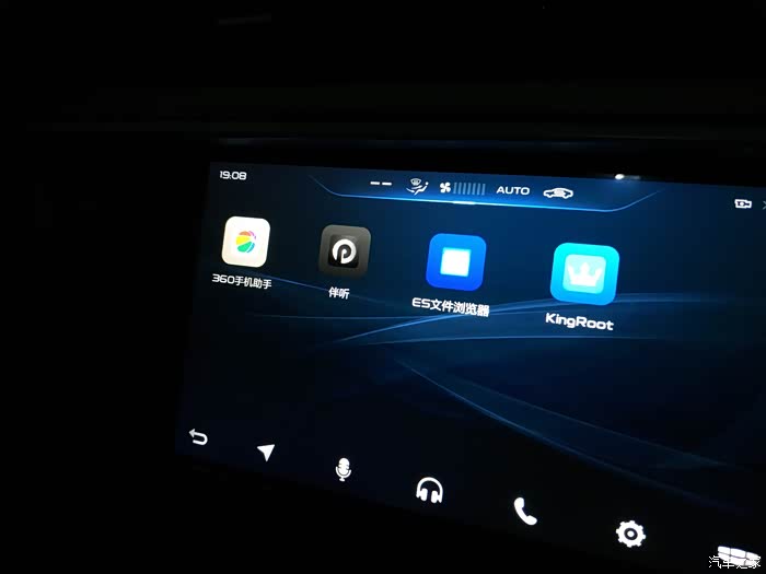

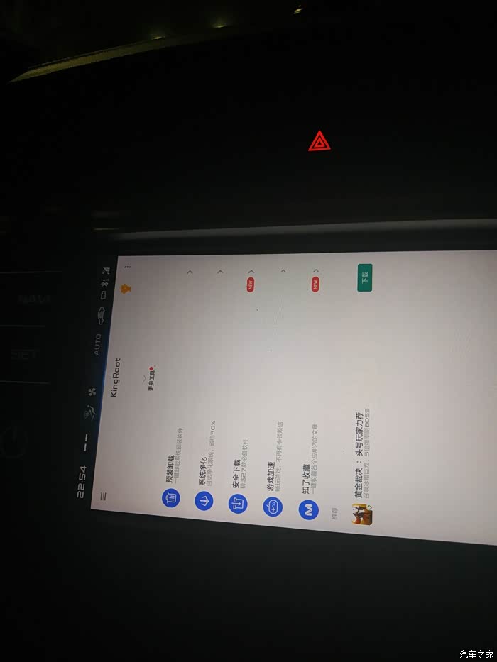

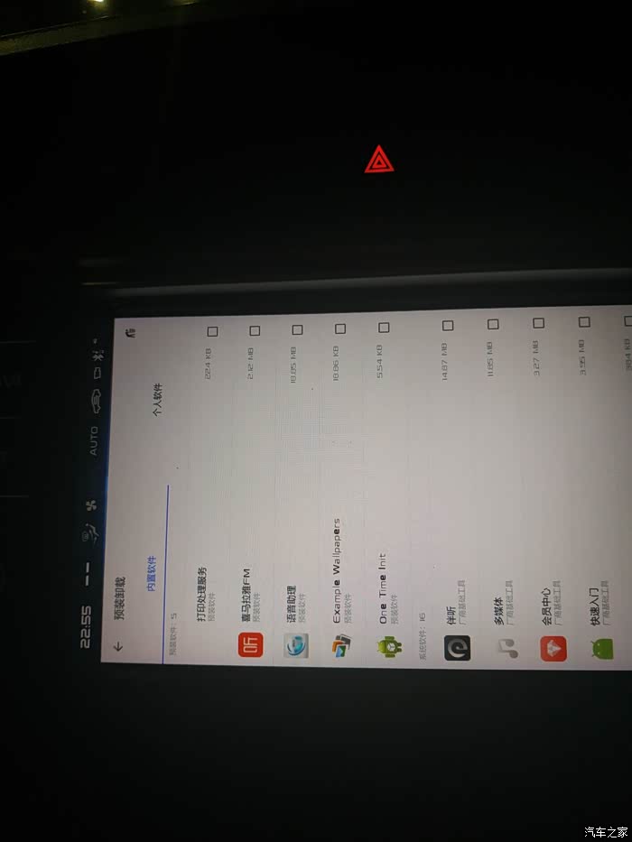

可以用kingRoot这个软件来root和卸载原车高德,Kingroot可通过360手机助手安装。
root后可对车机预装的软件进行卸载
找到原车高德车机,卸了。卸载后就可以进入工程模式了。
再说一次记住此帖是以2019年2月11日那帖为前提,装了360手机助手的。

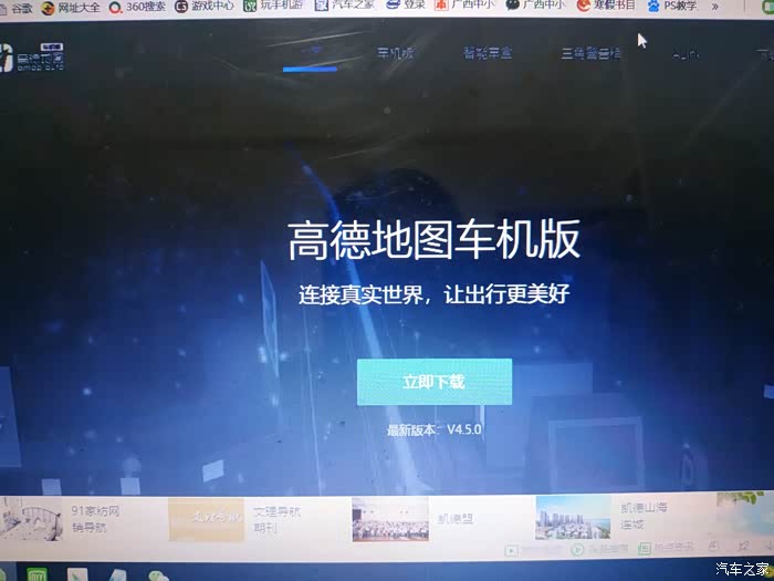

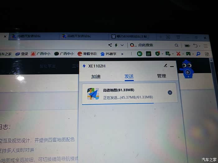

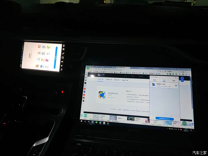

一先说用电脑的方式,怎么连电脑,2019年2月11日那帖有讲,360手机助手连上车机后,在电脑网页进
***://auto.amap.com/
高德地图官网下载软件通过电脑给车机安装就ok,如图:
首页就是最新版4.5
通过usb,在电脑上给车机安装

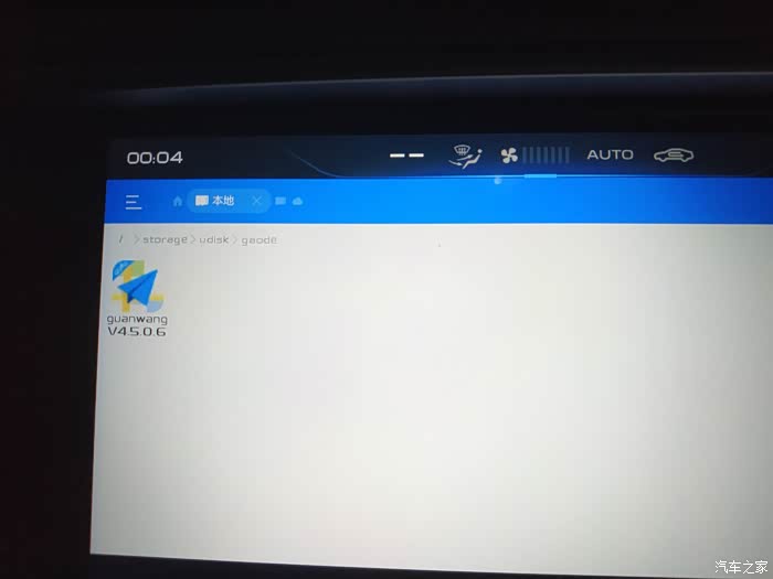

说说用U盘的方式,车机需要安装个文件管理器,比如ES文件浏览器,可通过车机上的360手机助手安装,把高德地图车机版app放到U盘里,***扶手箱里的USB接口上,通过ES文件浏览器识别U盘上的安装包,点击安装即可。

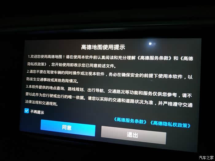

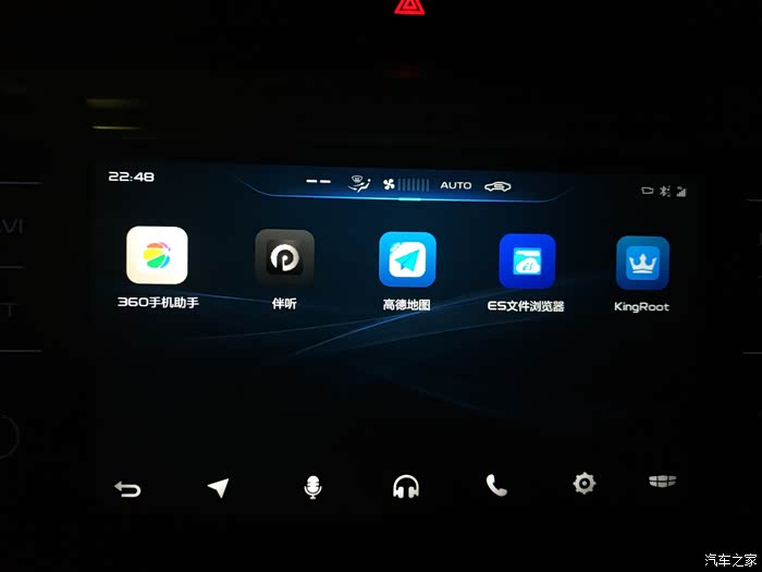

ES浏览器上识别安装包

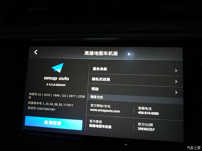

第一次打开

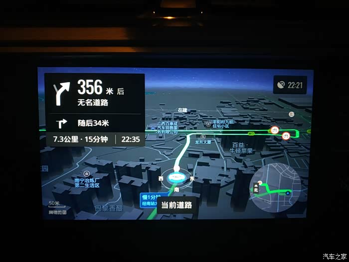

安装好的高德地图4.5版本

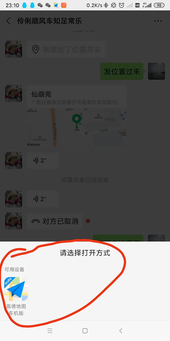

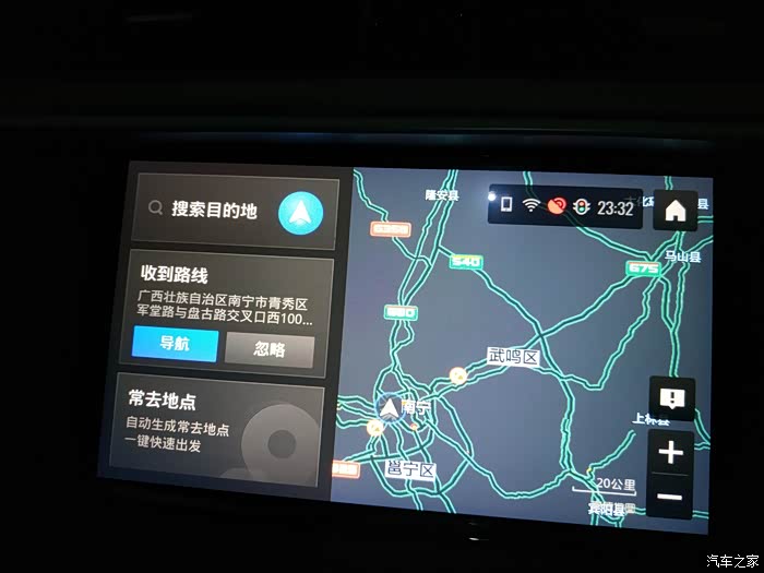

把微信上的定位发给车机

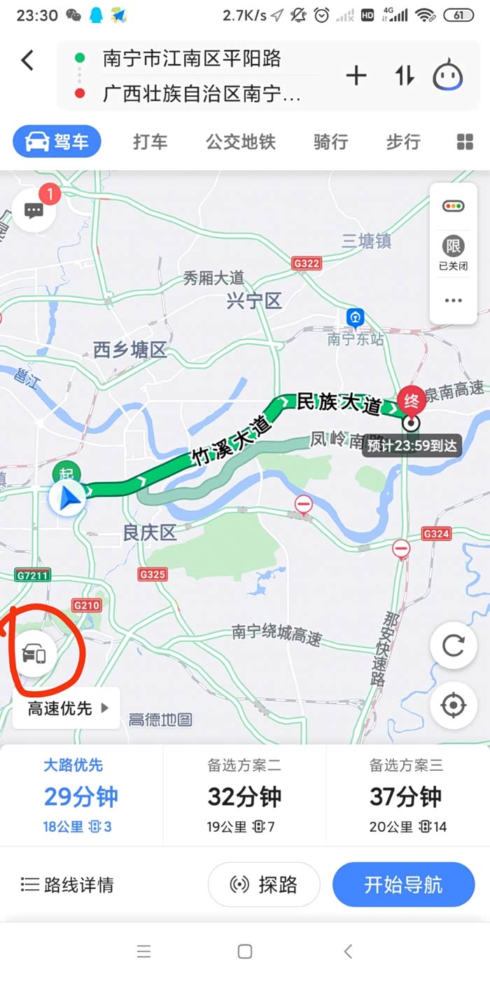

手机高德地图上的路线也可以发给车机
车机端接受即可

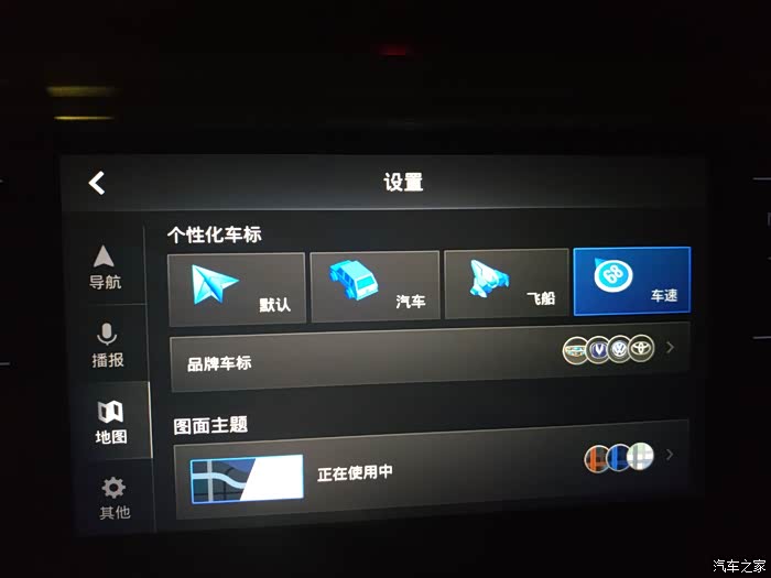

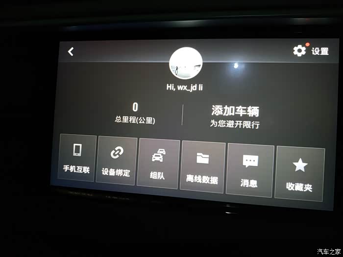

很多丰富的功能,设置图标

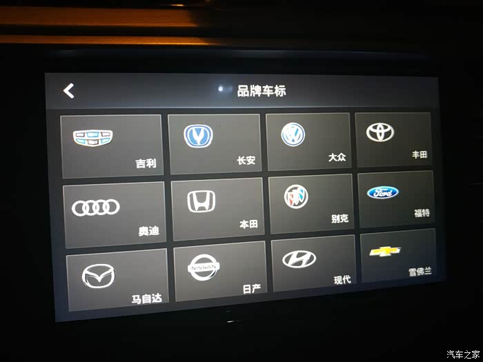

可把图标设成吉利车标哦

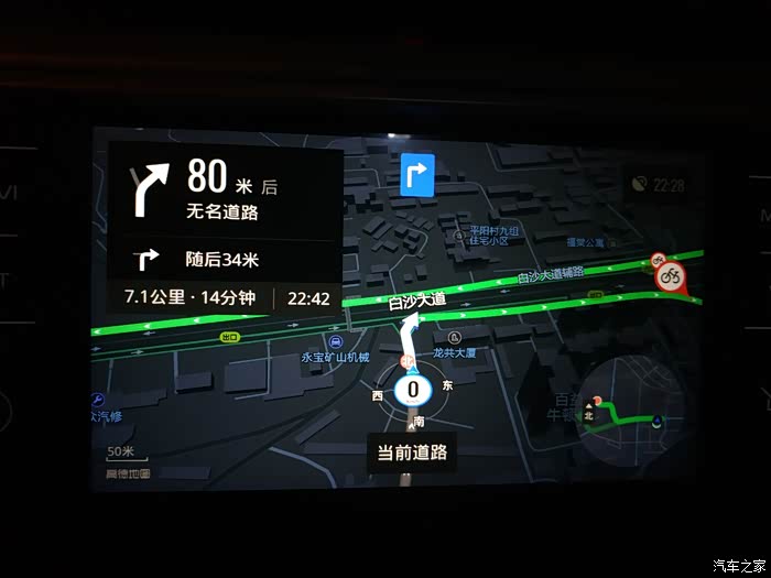

界面看起来高级不少
还可以显示速度,哈哈

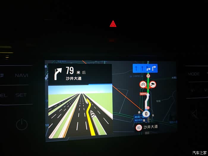

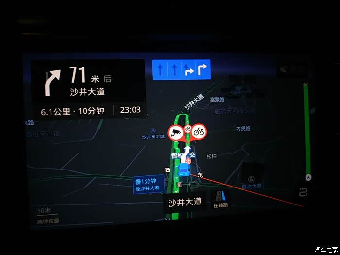

发现一个实用的功能,就是这条红线,跟终点连在一起,以前旧版本似乎没有

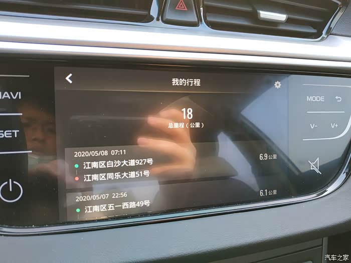

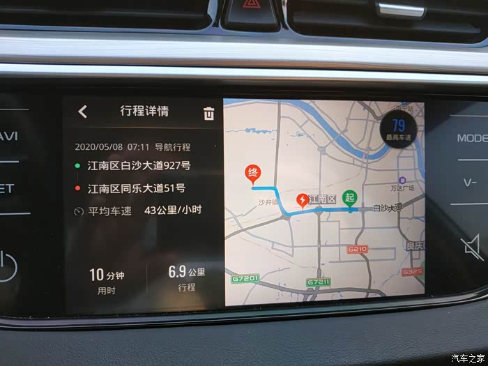

还可以记录行程
行程的详情,有平均速度和最高速等
