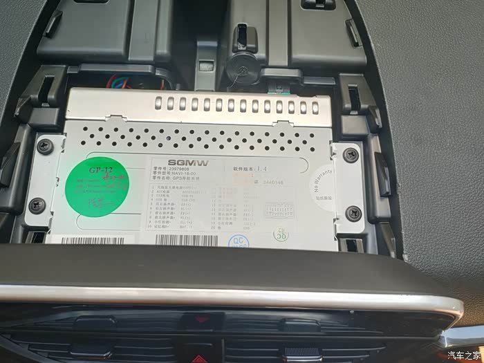

刚开始很小心翼翼的,先拆开中控的多媒体,拍照记录它的螺丝。
这些就是中控多媒体的螺丝。

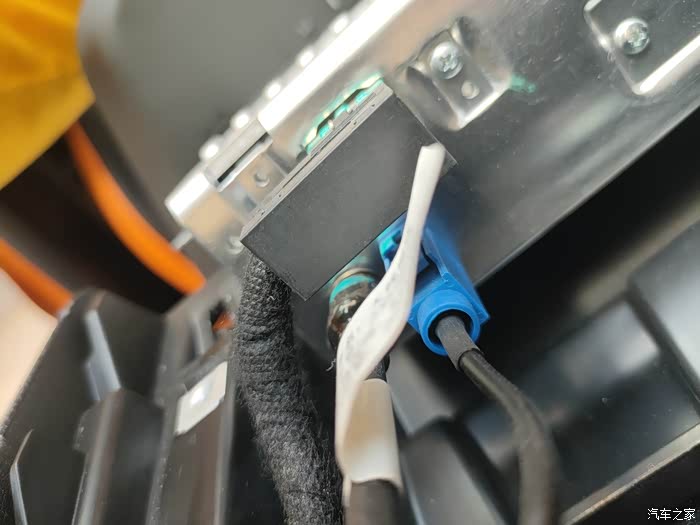

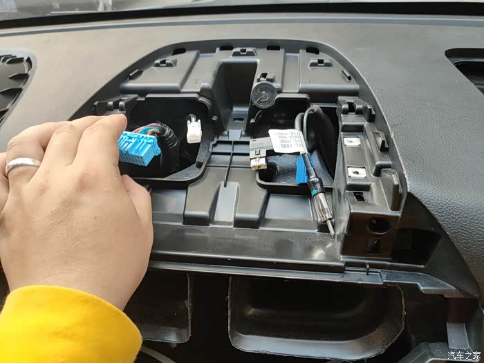

拍照记录多媒体的接线,避免忘记了。
多媒体接线的详细

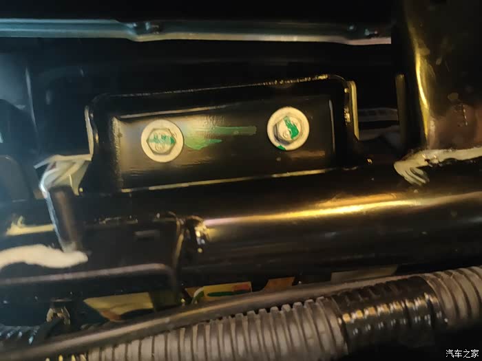

这个是副驾的气囊螺丝,不拆掉,是撬不起气囊的!

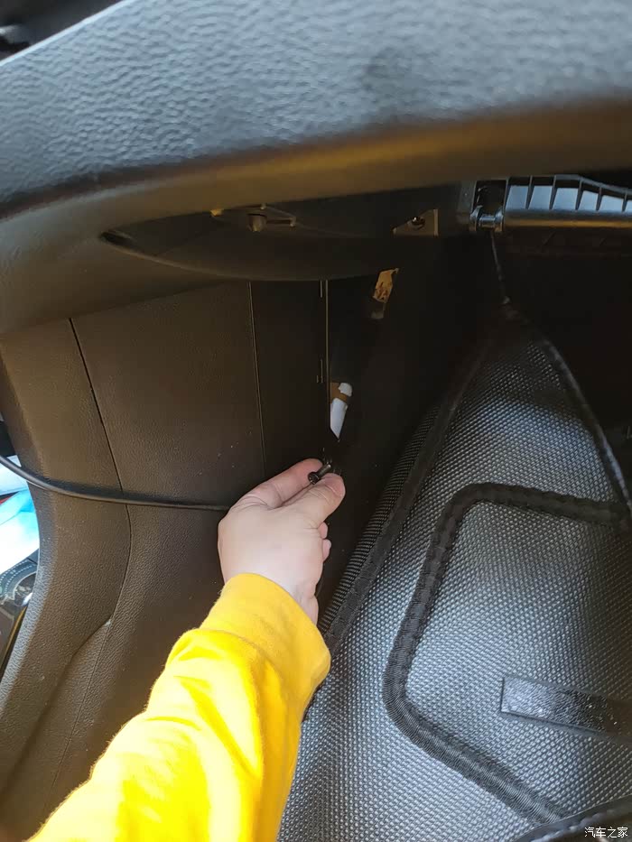

拆开驾驶位下面的盖板,是用卡扣盖住的,同样拍照记录插线的位置。

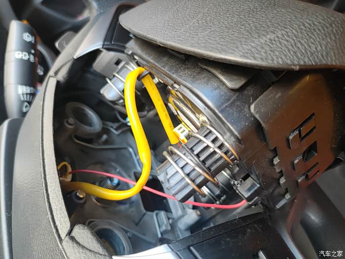

好不容易看视频拆出了方向盘喇叭的气囊,记录线的安转位置。

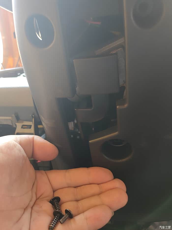

这个就是方向盘下面的螺丝了,需要18mm的套筒,开始没有准备好,害我要又得跑出去买!

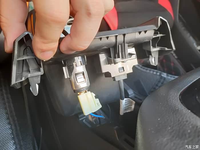

这个是多媒体的usb接口和点烟器的接线口,拍照记录,避免忘记了。

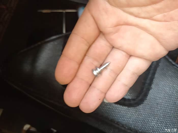

这个位置有两颗下面图片银色的螺丝,怕装回来的时候忘记了,毕竟特殊的,再拍照记录一下。

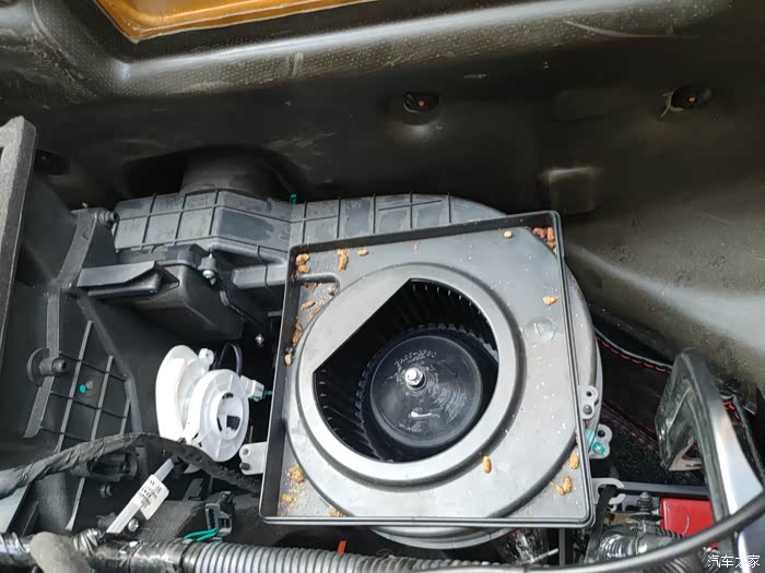

后面越拆就越懒了,因为天快黑了,我得赶快进程,这就是万恶的老鼠留下来的屎,臭死了。

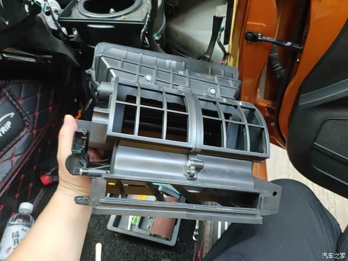

拆出这个只需要扭4颗螺丝,比拆空调箱总成要快,没记录到螺丝位置,很可惜,不过我还记得的。
这就是拆出中控台的样子了!
