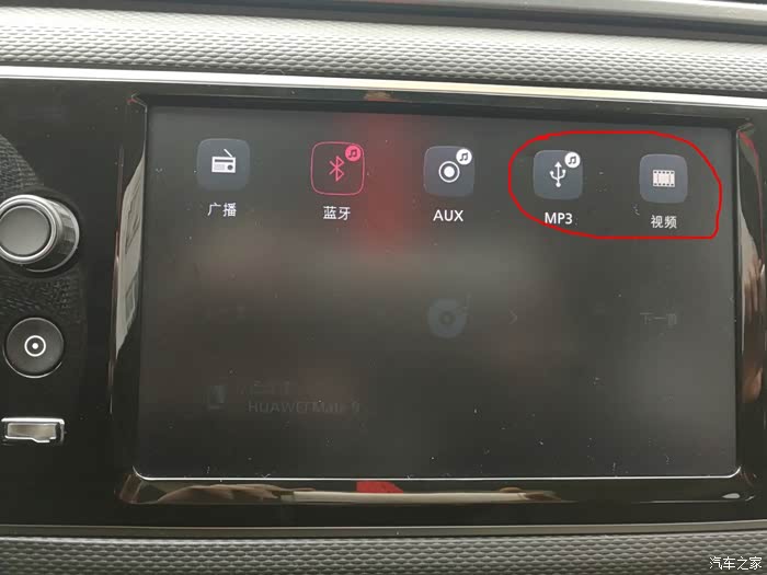

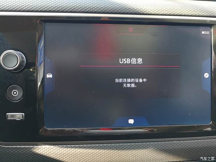

16款自动精英型,一年多了一直插U盘放歌,8G的U盘存了7G的歌。前段时间部分歌曲有些卡,U盘有坏块了,用U盘量产工具量产了一下,屏蔽了坏块,可以正常使用了。一星期后,突然播放不了啦。
具体现象:能识别U盘名,U盘对应的MP3和视频功能图标也点亮了,但读取不了U盘里的MP3文件和MP4文件,播放不了。
已尝试排除故障的方法:
1、U盘格式化(FAT32)。无效果,但插到别的车上能正产播放。
2、换U盘、读卡器+TF卡。无效。
3、USB接口用数据线连苹果手机,MP3功能图标被点亮,显示为iPod,能同步手机播放。说明车机的USB数据线应该没问题。
4、注销逸云账户登录,并将多媒体和车机设置恢复出厂设置。仍然识别不了文件。
5、电瓶断电10分钟。仍无卵用。
现在已彻底没辙了,最近的4S有100多公里,距下次保养还早,尴尬……

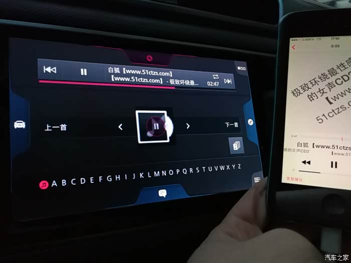

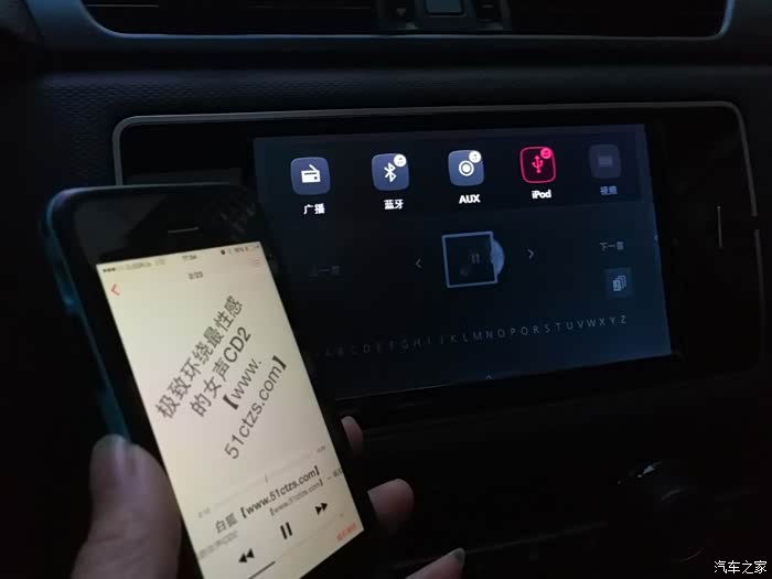

故障现象
能识别U盘名
U盘对应的MP3和视频功能图标也点亮了
读取不了U盘里的MP3文件和MP4文件
苹果手机连USB,识别为iPod
能同步手机播放传说中的无损
注销逸云账户登录,并将多媒体和车机设置恢复出厂设置,仍然识别不了U盘文件

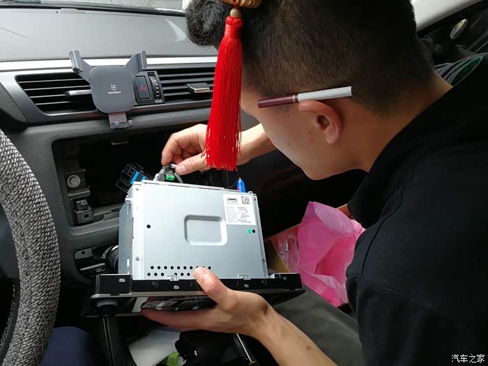

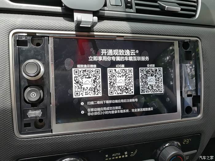

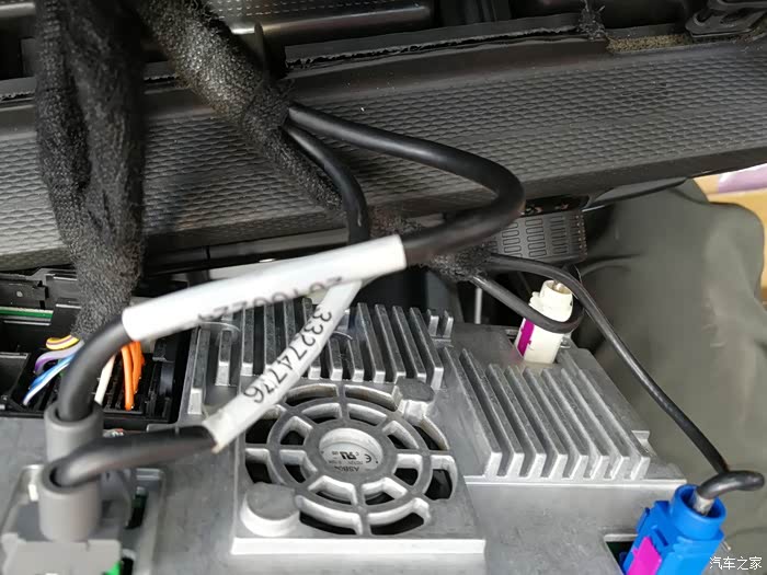

将黑色面板下部直接拉开,有不干胶粘着,初次拆比较紧。面板拆下后将可见的4颗螺丝拆掉就可以拉出整个多媒体机。

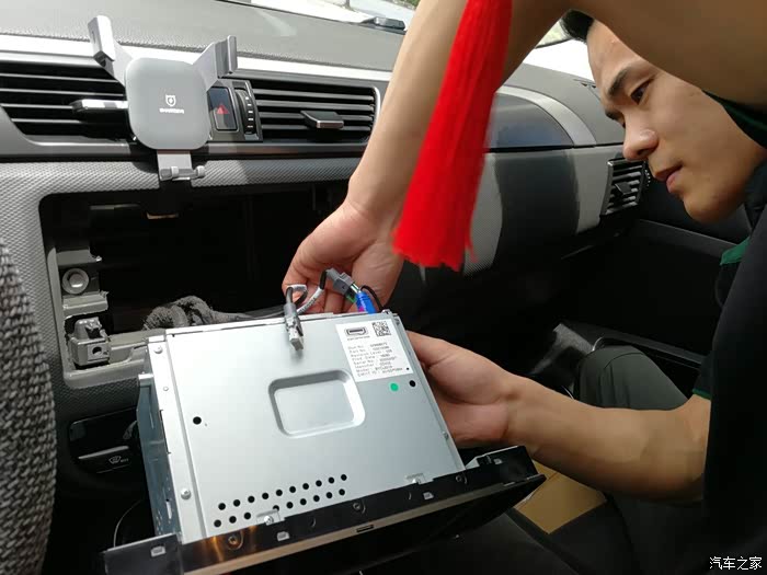

长沙汇顺观致售后的帅哥正在拆机。
多媒体机后的线束。
多媒体机后面的接口。
装机中…………

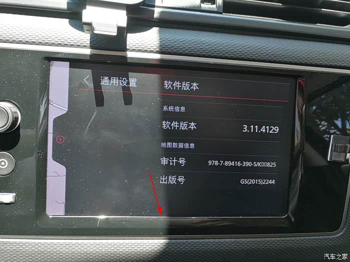

依然是小屏机。
输入用户数据中……

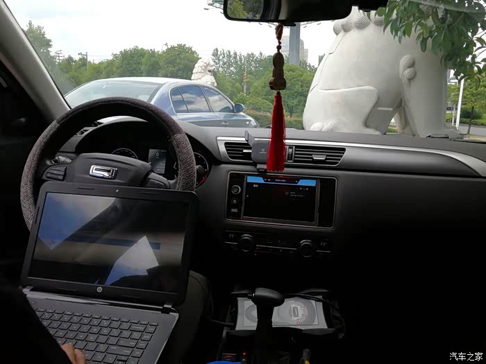

车辆诊断检测中……

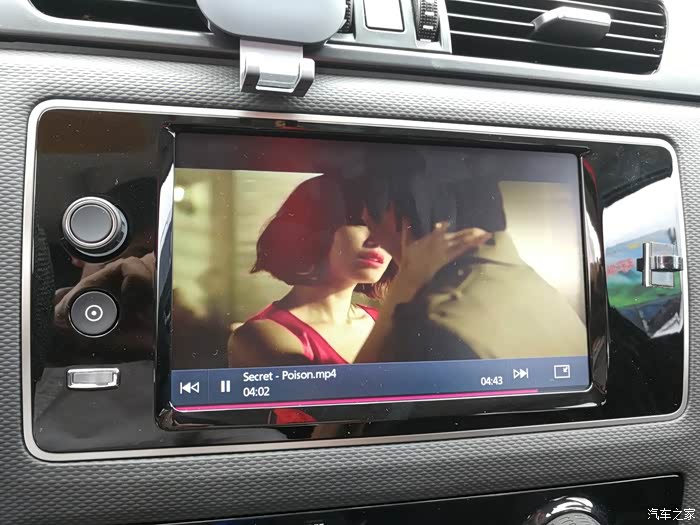

完美复活 激情爆燃
