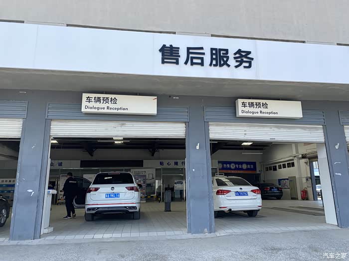

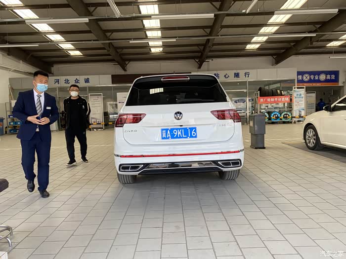

我按照提前预约好的时间来到售后服务

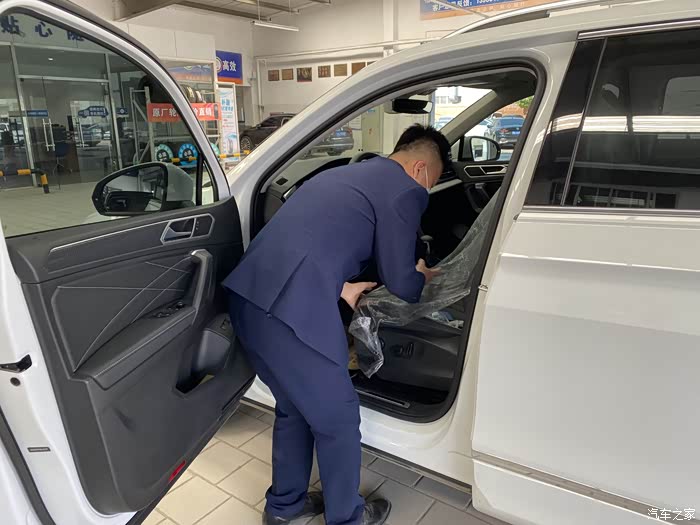

售后的帅哥很热情的迎了过来

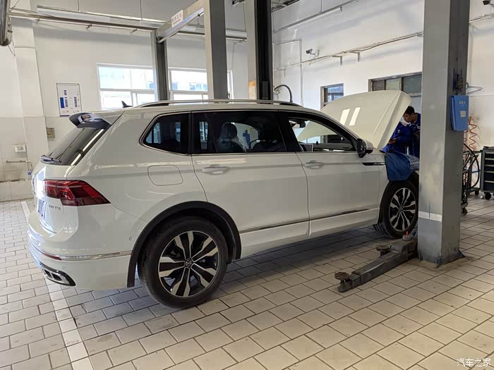

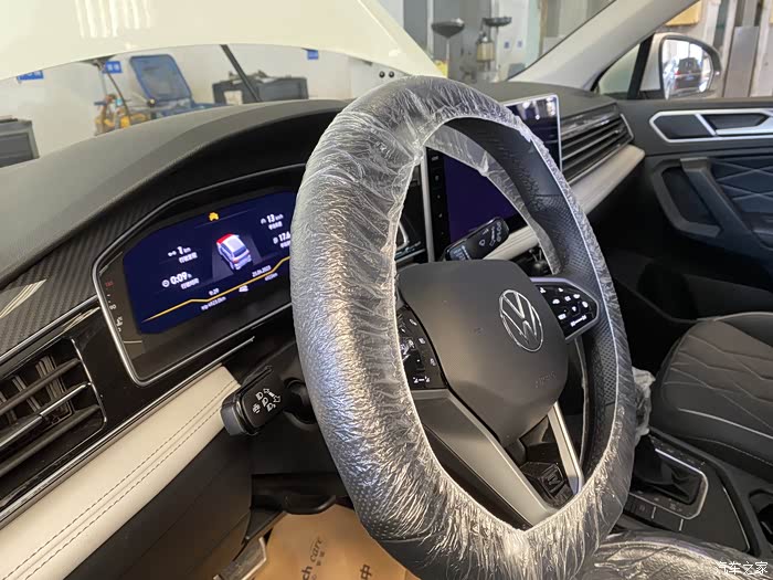

给车子铺上一次性防尘膜

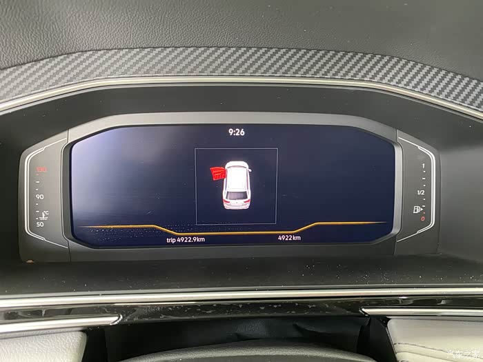

汽车的首次保养,一般车辆都是5000公里/6个月(少数车除外),很多品牌4S店为了缩短客户的保养周期,都改为提醒客户3000公里/3个月就要做保养了,两个数值是以哪个先到为准。我的大白正好半年跑了近5000公里。

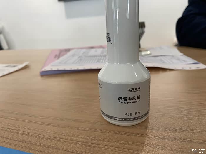

4月正好有店庆活动,送了一小瓶雨刷精。还有一点,咱们大众车的首保都是免费的,但并不是所有品牌车型都提供免费首保服务的,像BBA等豪华品牌应该都是不提供免费首保服务的,不过人家都不差钱,哈哈。

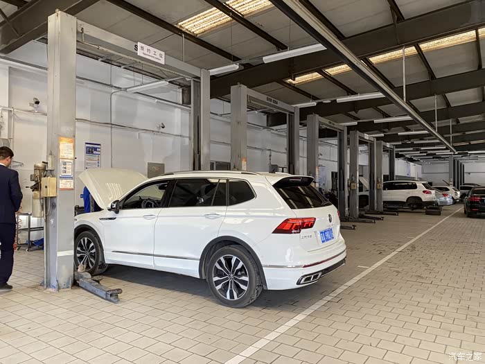

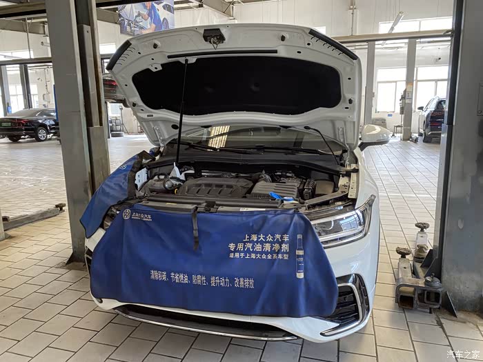

车子开到车间停到保养车位,首保只需要提供随车随带的车辆行驶证就可以了,流程也很简单,车辆到店,确认车辆信息之后,车辆进入车间进行具体保养项目,一般1~2个小时的时间就完成了。

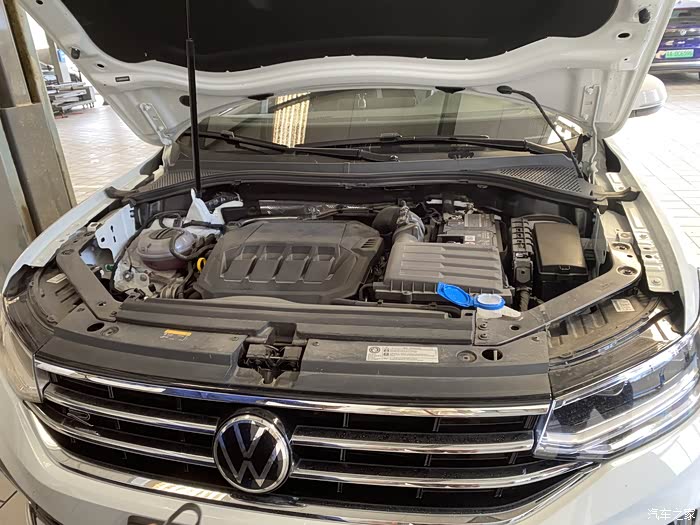

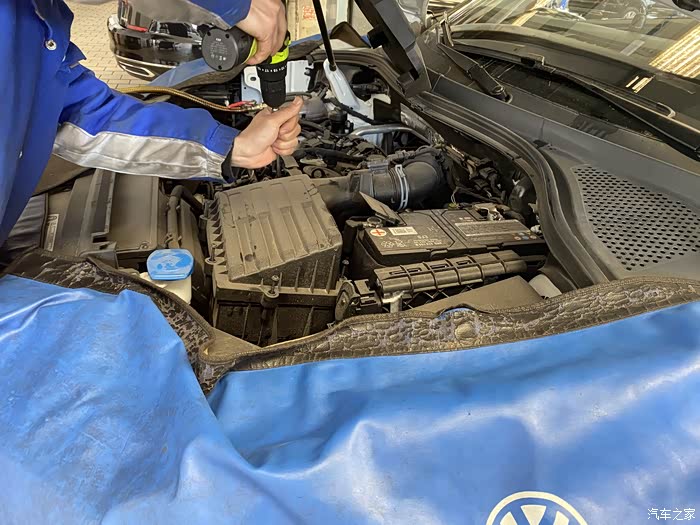

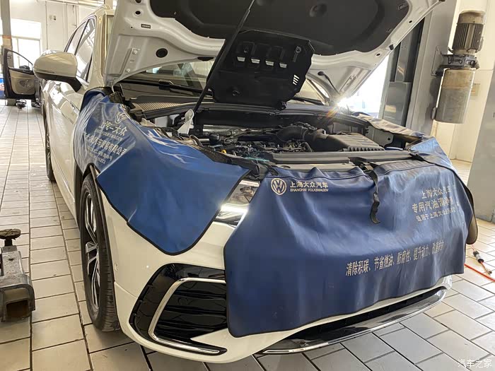

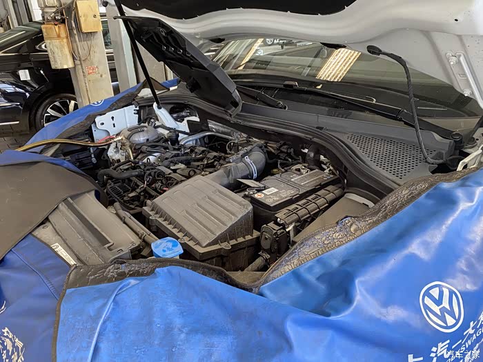

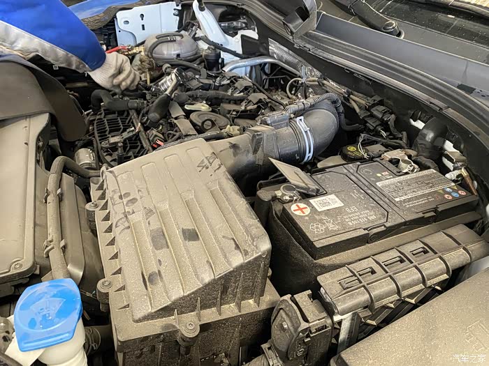

发动机舱还不算太脏
保养车也要武装起来,带好肚兜了

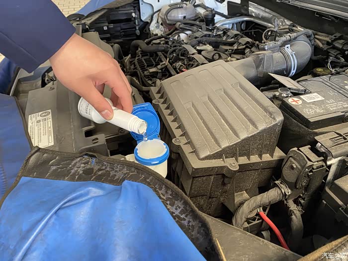

售后帅哥先帮我把雨刷精加进去了
兑上纯净水

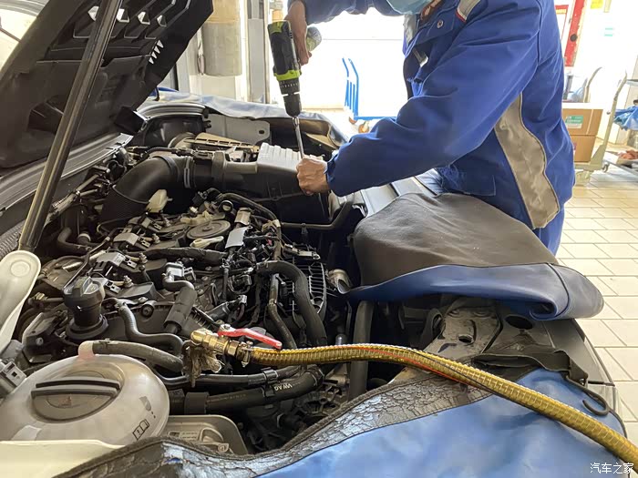

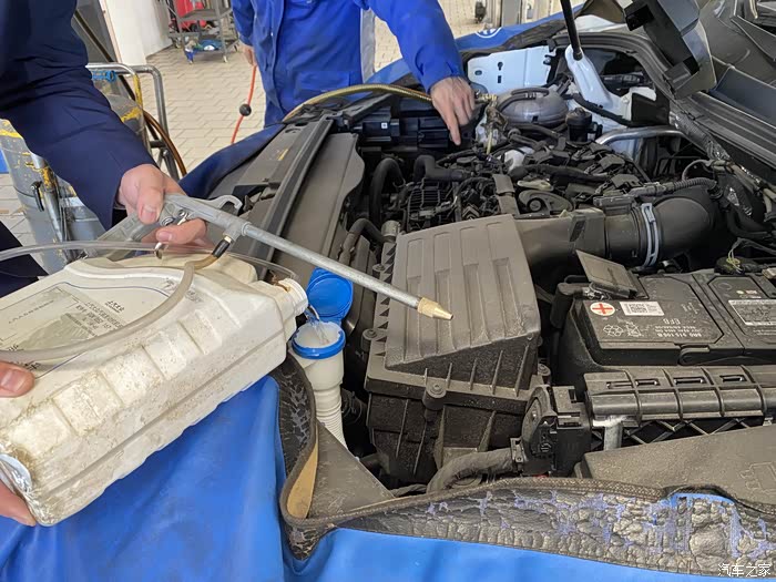

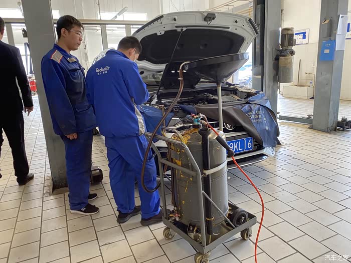

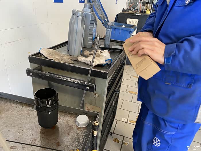

给汽车做保养的时候最为重要的一个项目,也是必须做的一个项目,就是机油的更换,一般来说更换机油主要分为放和抽两种方式,我这次用的是抽的方式。
一大瓶加两小瓶机油

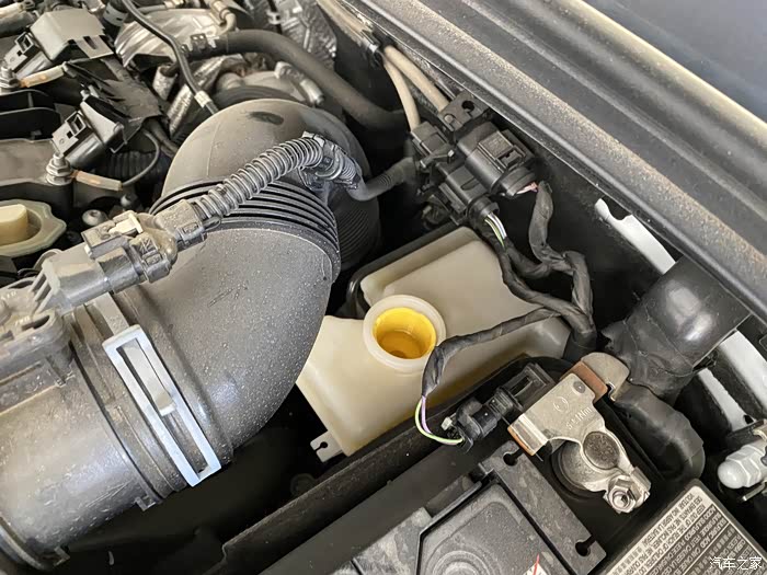

检查了一下刹车油,这个首保基本不会有问题。

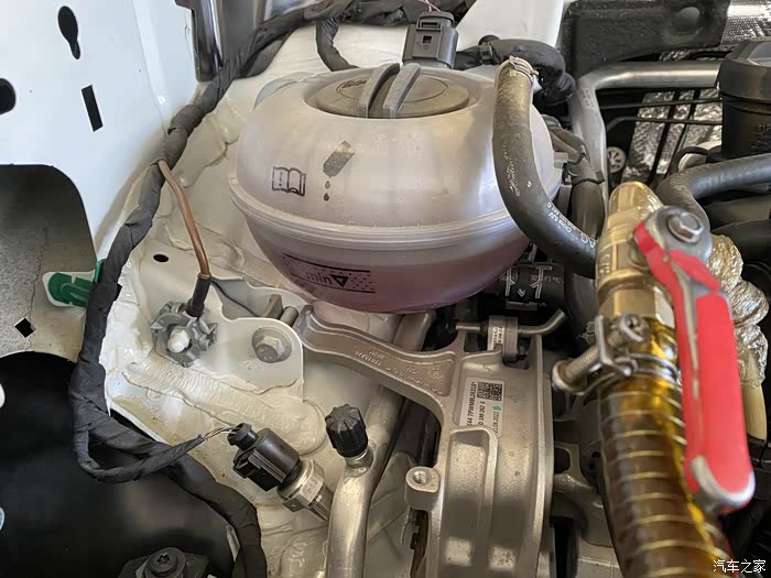

检查防冻液,在标准刻度范围内,OK

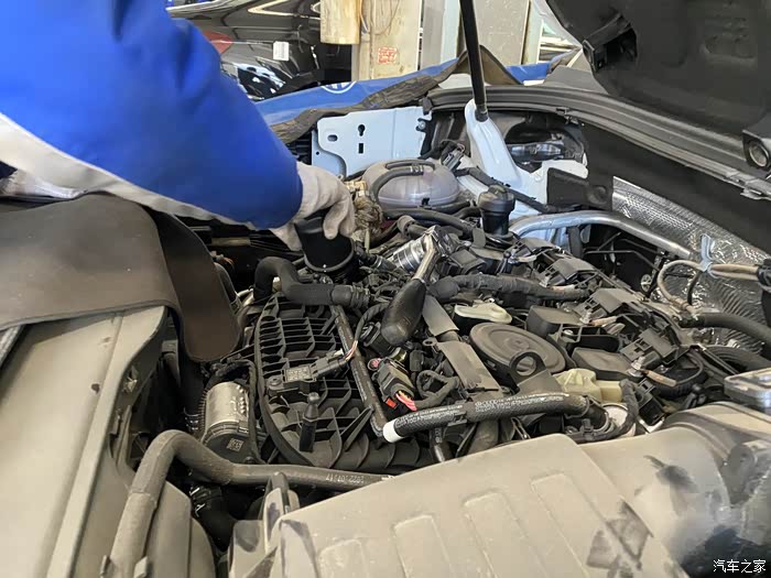

这是干嘛呢

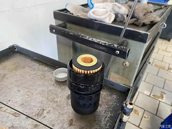

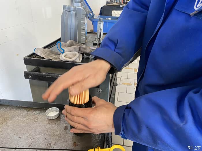

哦,换机油滤芯呢,机油和机油滤清器一般5000公里左右更换一次即可,也就是每次保养换一次。

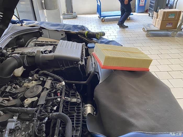

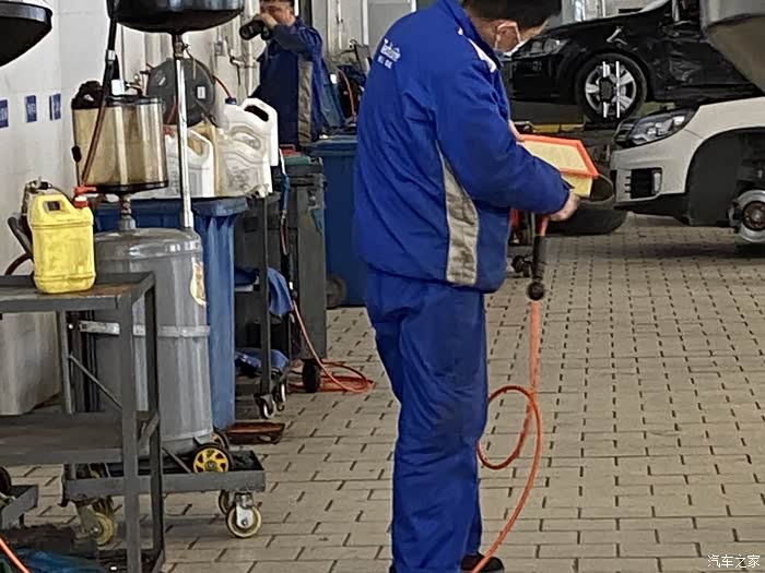

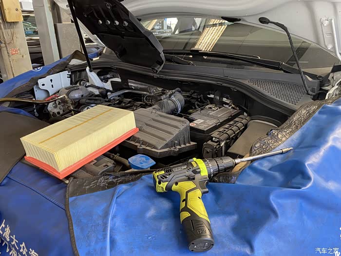

更换空气滤清器滤芯需要用螺丝刀打开塑料盖
空气滤芯与我们在雾霾天里戴的口罩是一个道理,主要是用来阻隔空气中的灰尘沙土等杂质物的,一般10000-15000公里更换一次就可以的。
师傅用气枪吹了吹
看着还是很干净的

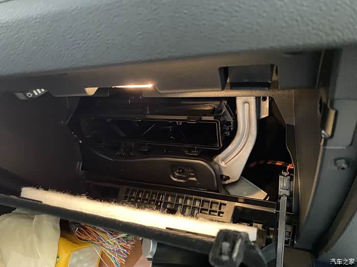

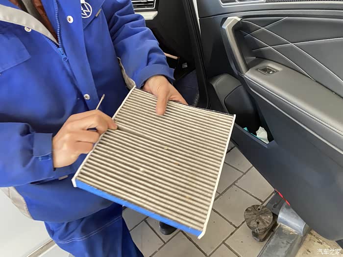

这个空调滤芯看着有点脏,空调滤芯就是过滤进入车内空气灰尘的,如果没有滤芯车内的灰尘就比较严重。
空调滤芯的安装位置一般在副驾驶手套箱后面,更换时需要将手套箱先取下来在更换的。安装时也要注意滤芯提示的风向箭头标志。

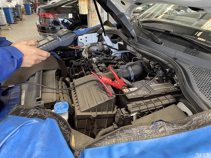

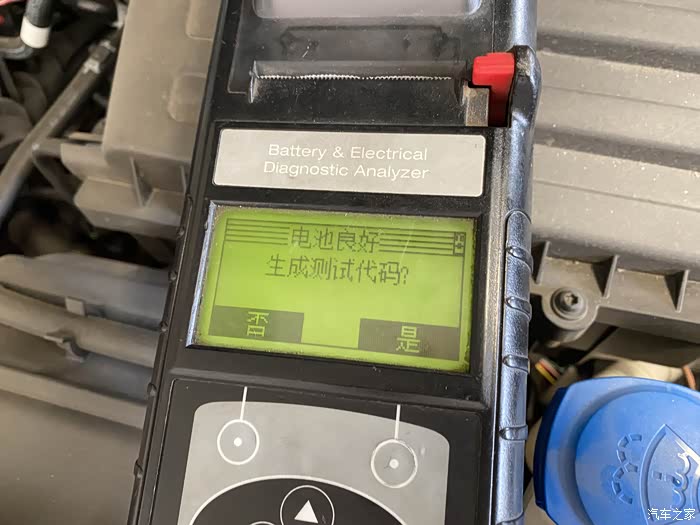

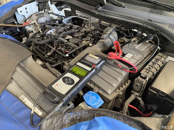

再检查一下电瓶
电池良好,也OK
