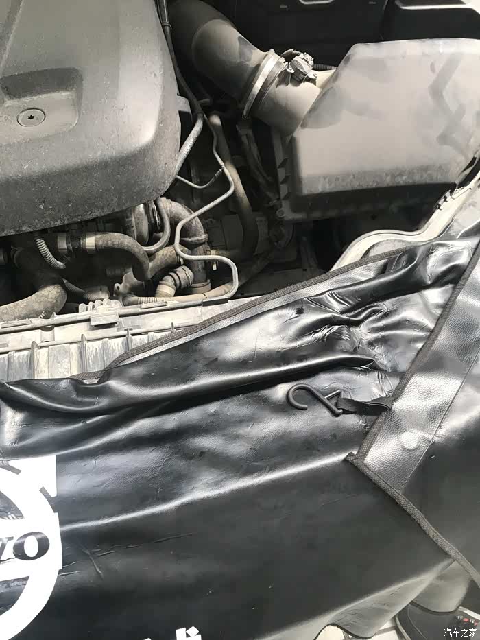

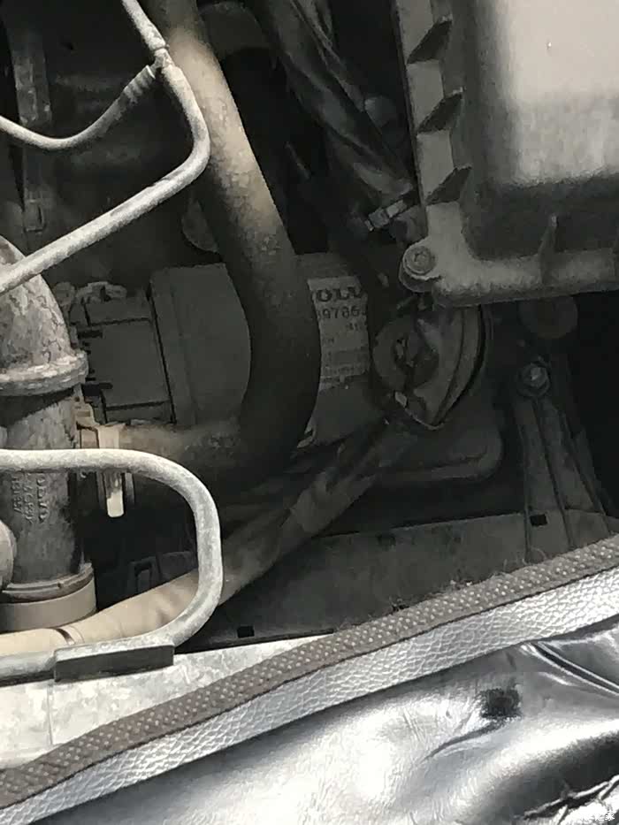

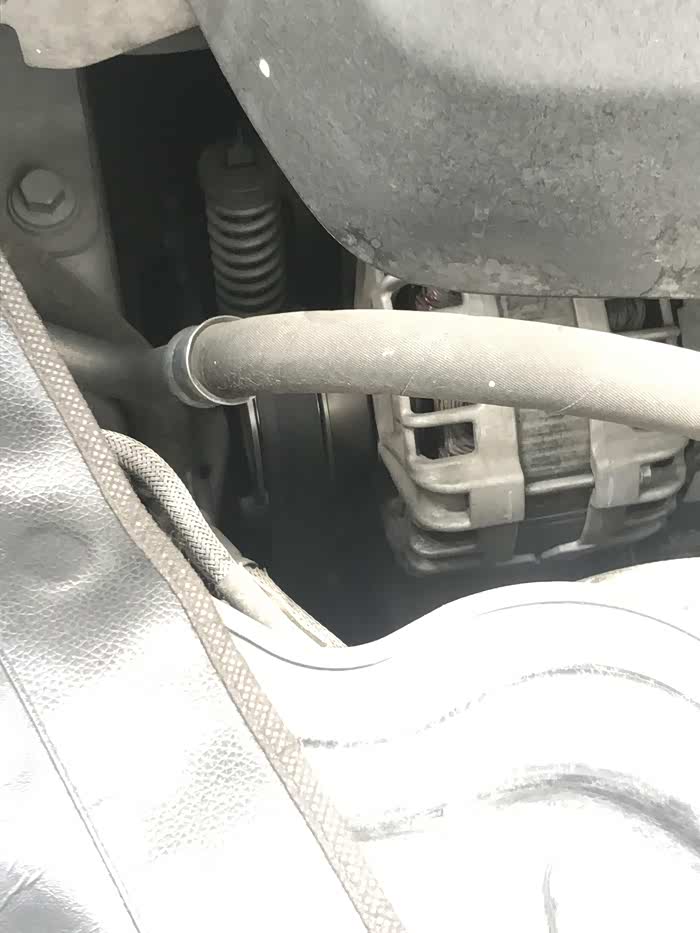

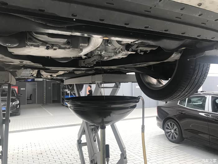

变速箱的位置
貌似啥也看不清楚

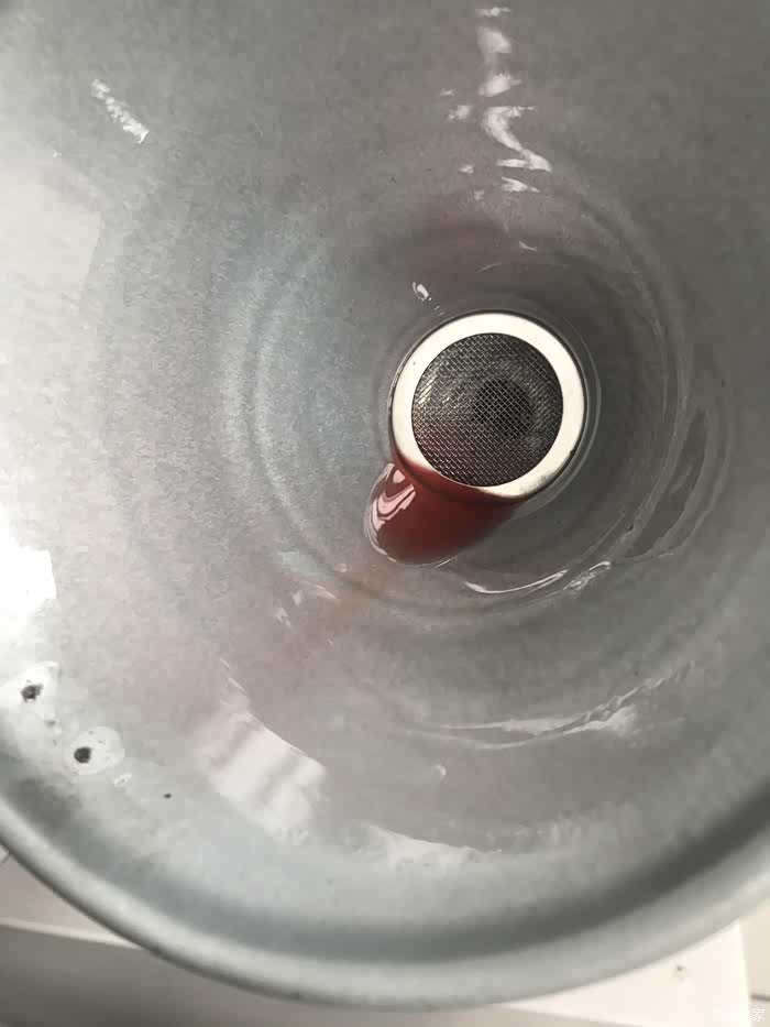

先放油 颜色没有新的红亮

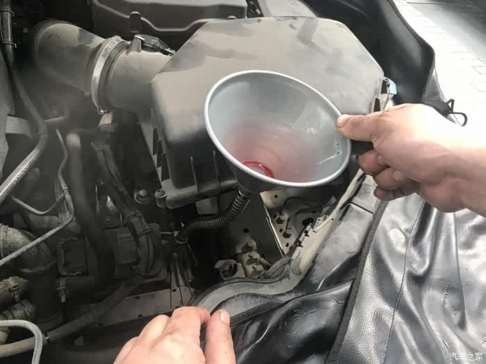

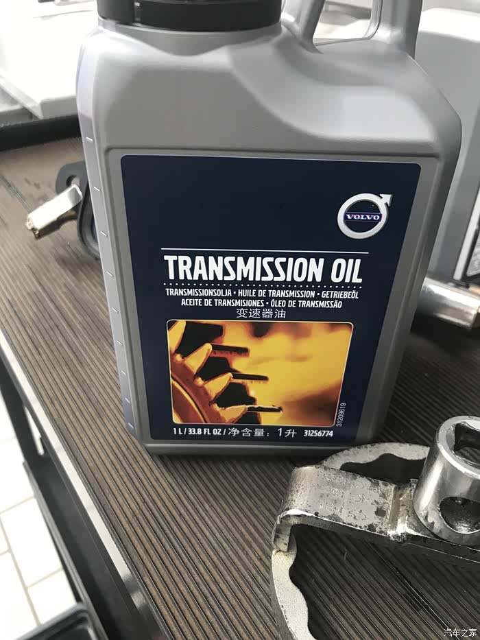

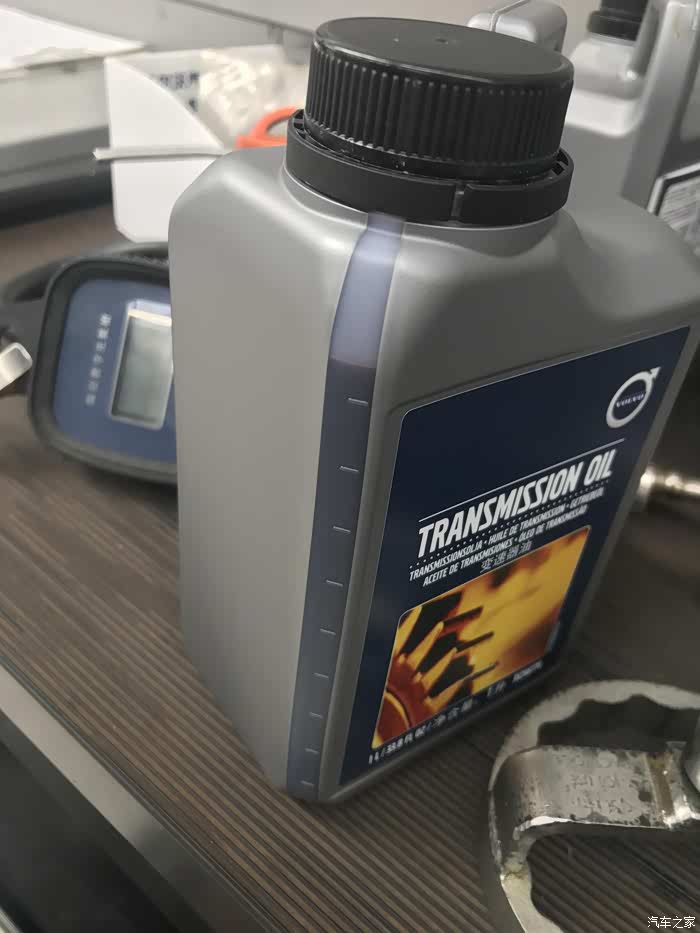

上漏斗

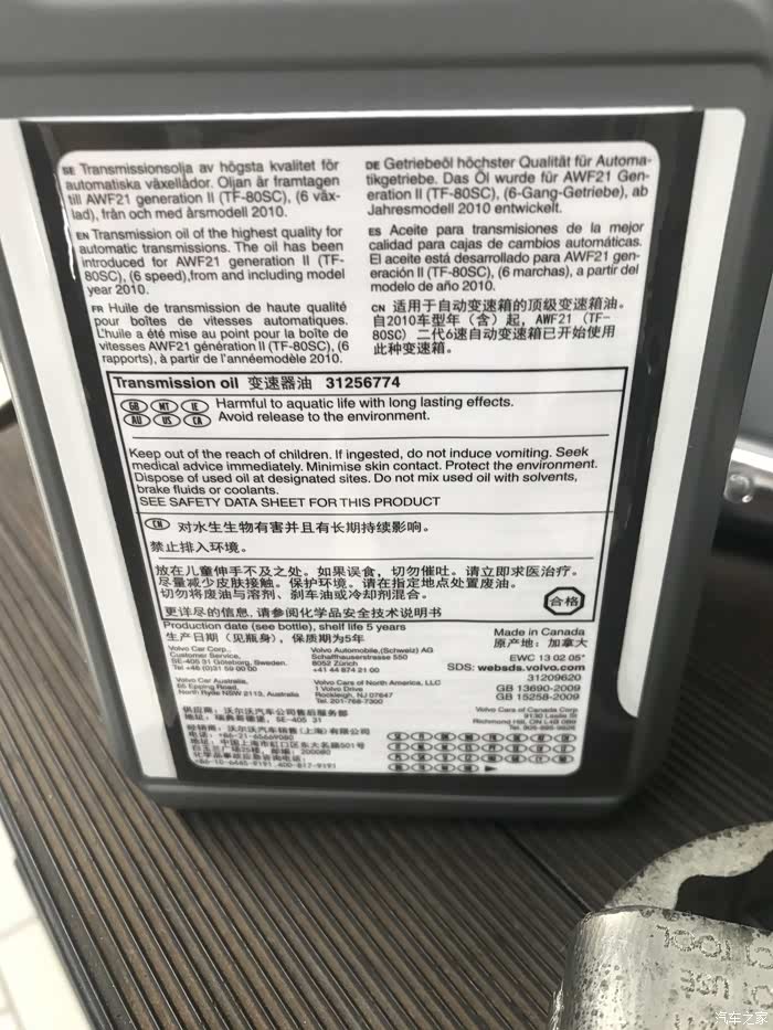

加新油
