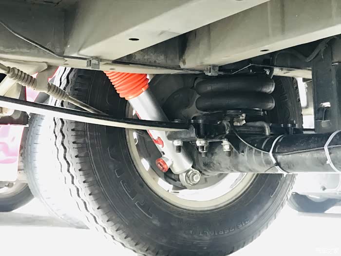

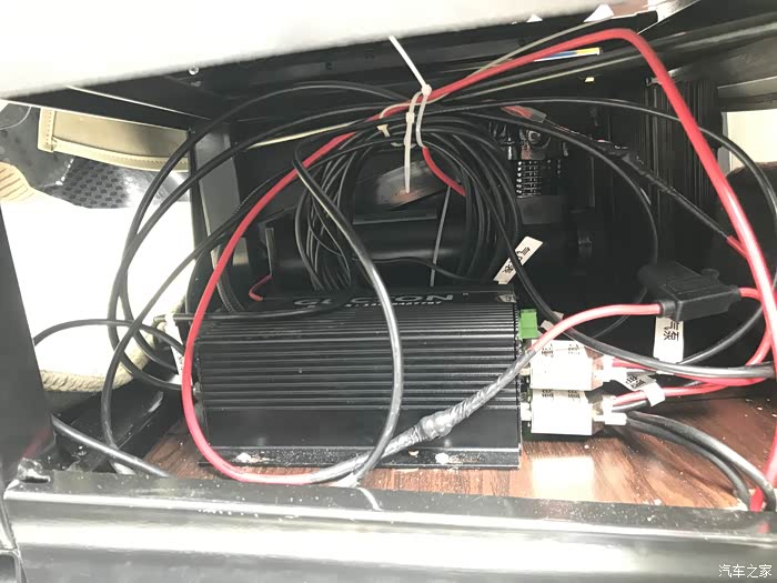

第二步:已经中毒迈出这步,继续走不归路吧,由于以上改进后钢板硬没有改善,继续折腾改后空气气囊,花了4000多,经过二次拆装调整,抱着美好的奇望,装上空气气囊后车辆经过稍微不平整道路时舒适有所改善,但遇到不平整道路和桥头不平时,颠簸和跳有点严重,车辆后部不能座人。详细改装细节请到汽车之家《大通V80车后钢板大硬,继续折腾改后空气气囊,中毒啦,又改气囊》,或点击我头像进去查看。

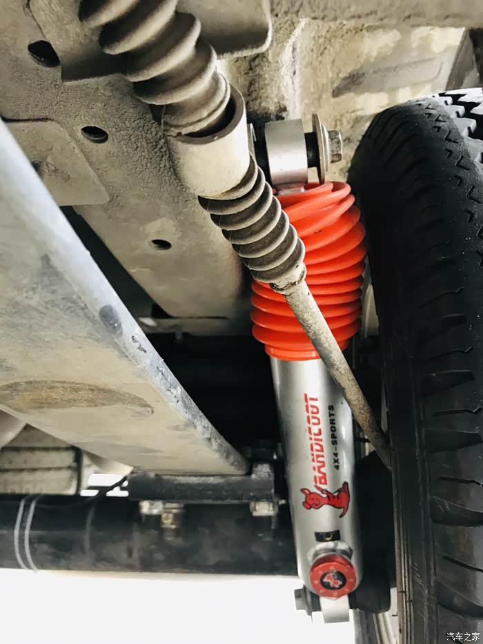

第三步:不归路越走越远,空气气囊厂家和车友的建议需要后减振器更换可调八级油压减振,当车辆行驶不平整道路和桥头不平时,八经油压减振可以拉住车辆往上跳,起到改善车辆颠簸。详细改装细节请到汽车之家《大通V80车后钢板大硬,继续折腾改后空气气囊,中毒啦,又改气囊》,或点击我头像进去查看。

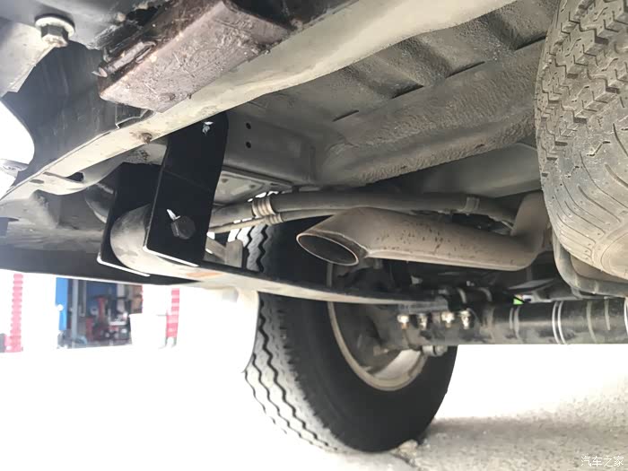

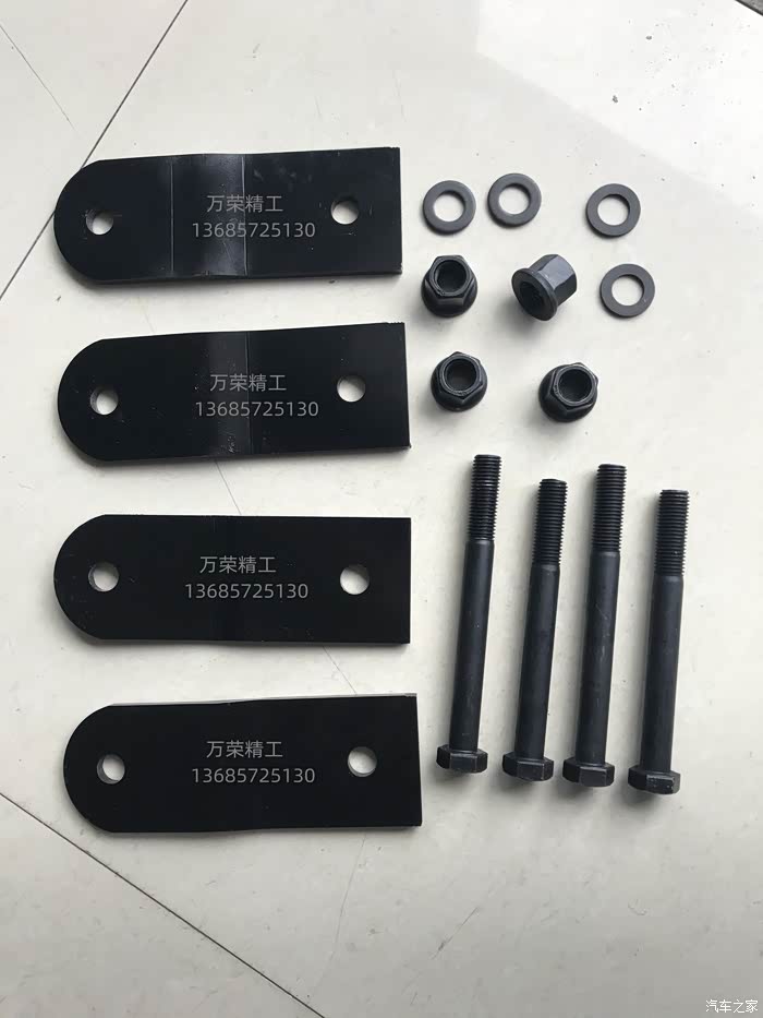

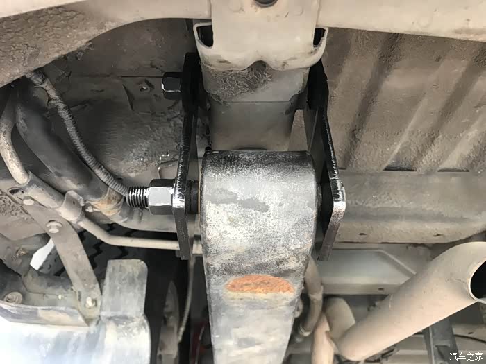

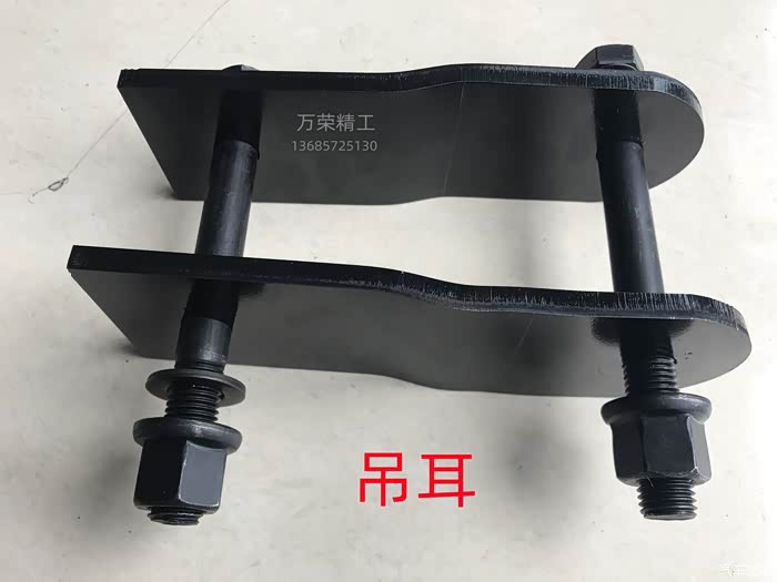

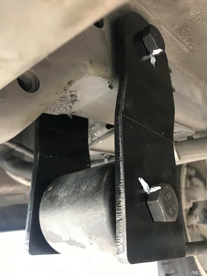

第四步:中毒,不能回头,经过以上改造经验,多听听车友的经验,最后决定改后钢板吊耳,去某宝上找不到,也看到汽车之家车友分享自己到打铁店定做的吊耳,较果比较好,但不方心材质和工艺,对我从事多年机械工作的人来说,必须对材料材质,硬度,工艺等要有要求的,最后画图设计,选材,加工到成品,经过多次装车测试,各方便达到设计要求。最佳吊耳高度比原车高5 0 M M,由于原车钢板与车架之间间隙较小(特别是短轴低顶车型),当车辆行驶不平道路或桥梁时钢板与车架之间缓冲块碰到,从而使车辆颠簸跳窜。当更换这种吊耳后,使钢板与车架之间间隙增大,不容易碰到缓冲块,从而改善车辆颠簸跳窜。
核吊耳经过不同路况试验,有较大的改善,而且吊耳经过几次的改进,升级为国标12.9级高强度发黑螺丝(最高级别)和10级高强度镀锌螺母,重达5公斤左右,虽然没有漂亮的外表,但车友想要实际的结实牢固的吊耳。
