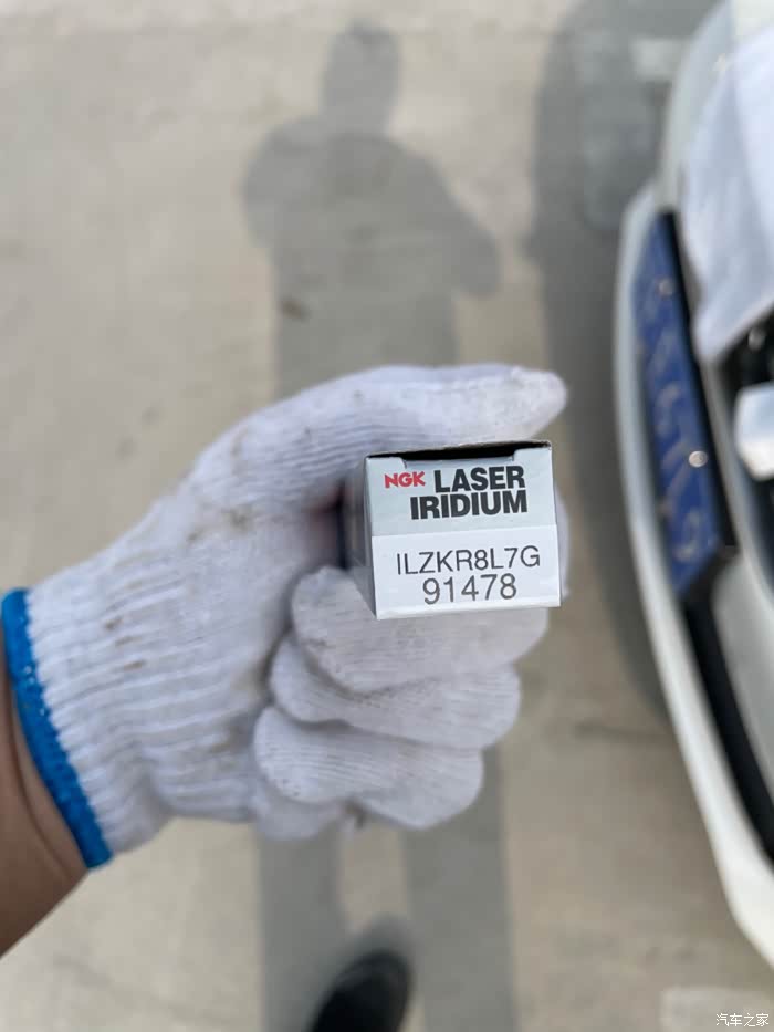

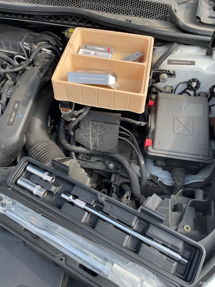

       准备好的工具和材料。工具是扭力扳手套装,套筒有磁力。火花塞跟原装的一样的,下面图片有型号就不打字了。
       火花塞型号,ngk的铱铂金火花塞,据说能用到8万公里。
       先把火花塞盖子打开。说真的,都说法系车反人类设计,单从这个盖子真没看出来,用手就可以很轻松打开,有的车型还是要拆螺丝的。508l不管是拆还是装都比较简单,一定要注意技巧。拆之前要把周围擦干净。

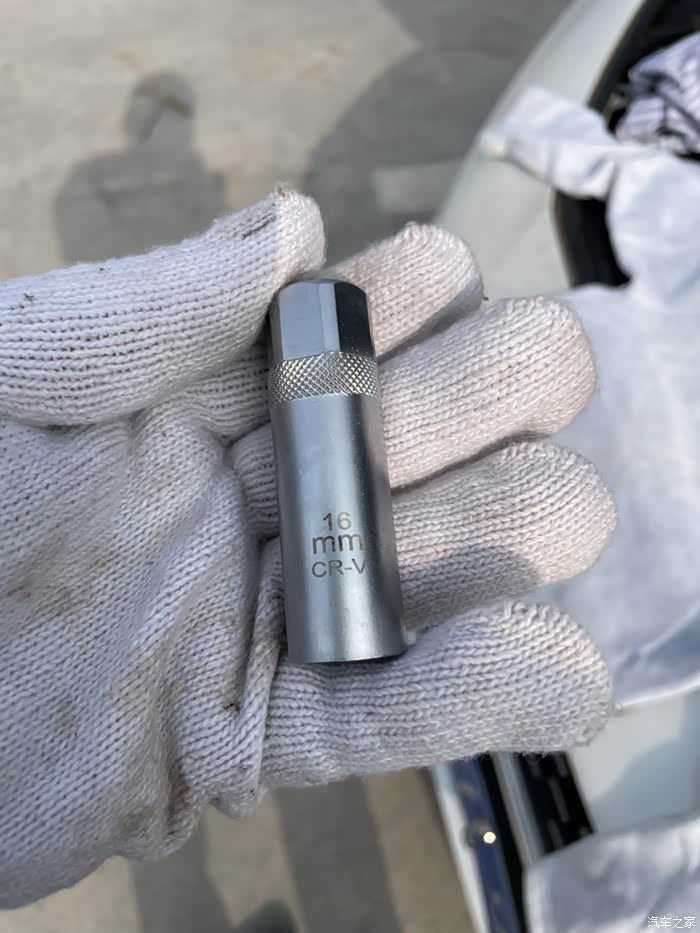

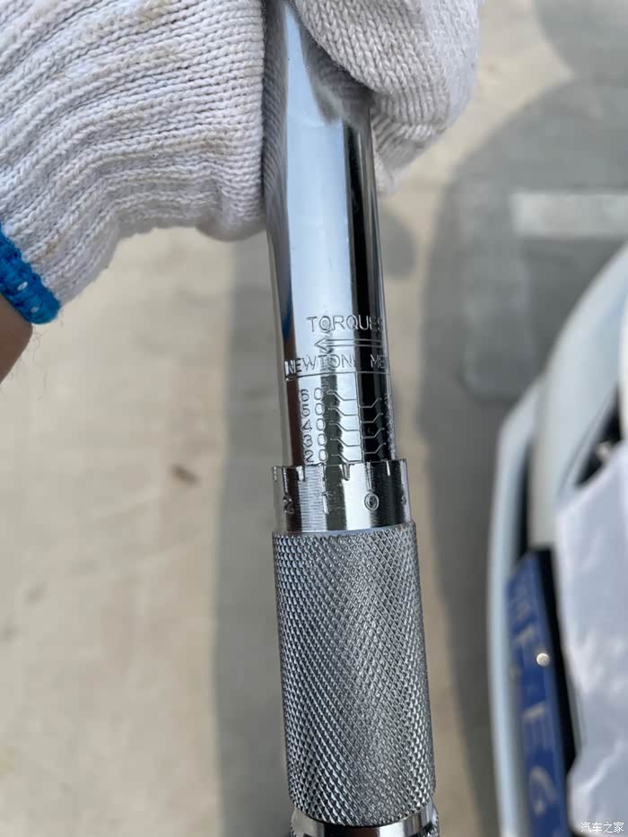

       调好工具,准备用20nm来测试下,据车友说原厂是23nm,该火花塞建议15-20nm之间。先用20nm看看能否拆下来。
       采用16mm套筒。
       原车型号!20nm是可以打开的

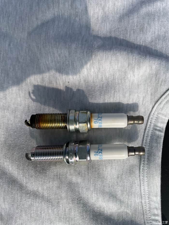

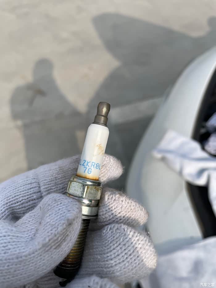

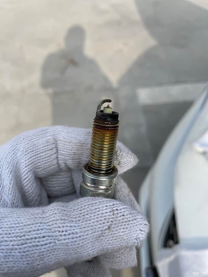

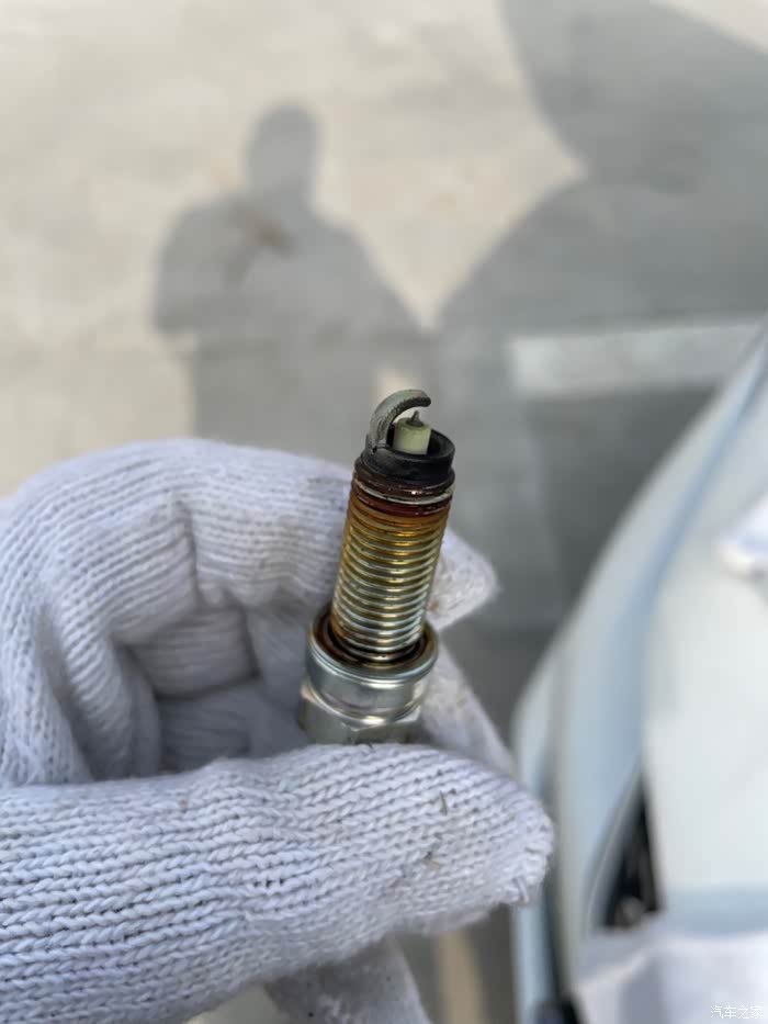

       拆下来的火花塞,第一次见旧的,不知道是否到了更换的时候,既然拆了就干脆换新的!
       新旧对比!
