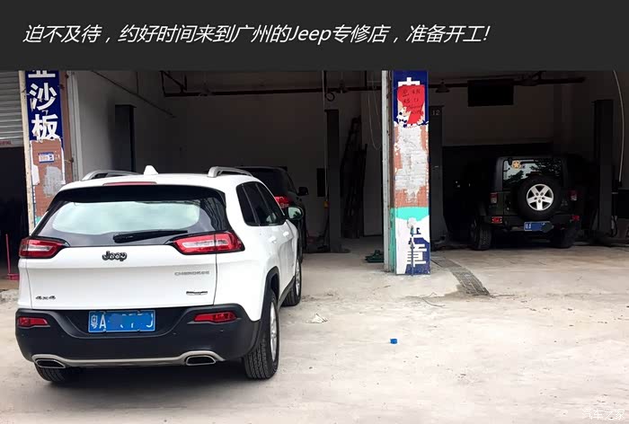

我的小光光是2.4专业版,已经在我之前的游记里出现多次了。专业版比专智版就少了智能包,智能包就是包含了7寸大屏和原厂8.4导航一体机,还有倒车影像等。很多童鞋也问,为啥不直接上智能包,确实之前我对这两个配置也有点小纠结。
虽说1万块不算太多,但是领先版加智能包只需要6K,专业比领先就多了个四驱,为毛加智能包的价钱相差了4K?我觉得广菲克这个定价确实有问题。既然6K都有钱赚的智能包,为毛要多赚专业版4K,广菲克是当买专智版的消费者人傻钱多吗?当然咯,定价是一方面,另外主要还是使用的问题,原厂的导航,买之前我也认真试试,确实不太好用。或者有原厂导航的童鞋会吐槽我,但我只说不符合我个人习惯,不代表其他人。但是么,这个7寸大屏液晶我还是比较喜欢的,毕竟从一开始知道自由光,看到的仪表都是这样大屏,实在是没想到国产的基础配置居然简配成小屏了。好吧,我承认确实有点虚荣。
小纠结之后,还是买了专业版。以后再自己改装呗。有人认为原厂的最好,说搞半天其实花钱和原厂差不多,还浪费精力。但有些人就喜欢自己折腾,例如我。通过折腾,才是自己真正需要的车,同时也对自己的车有更深入了解和掌握。所以,原厂OR改装,也是没有定论的事情,关键你自己怎么想。但好吧,不闲扯。

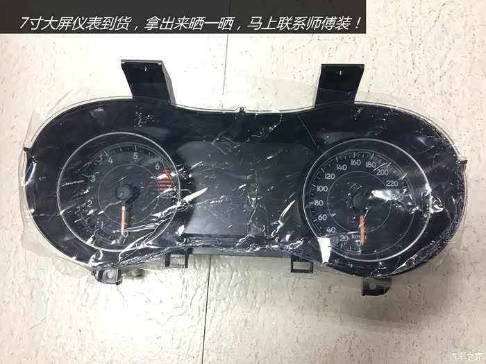

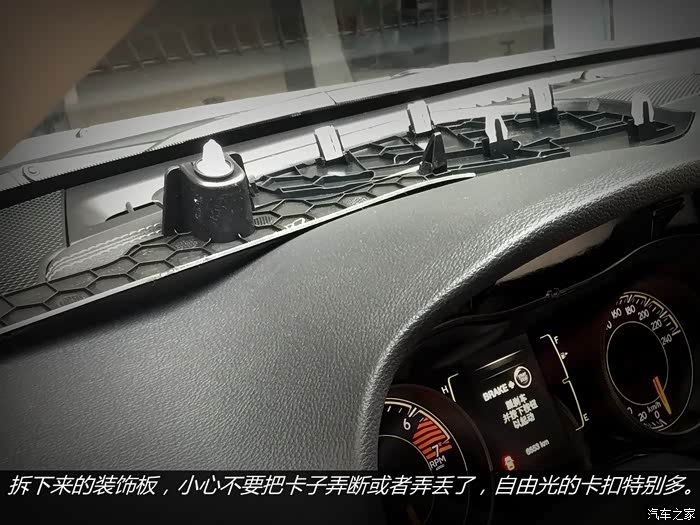

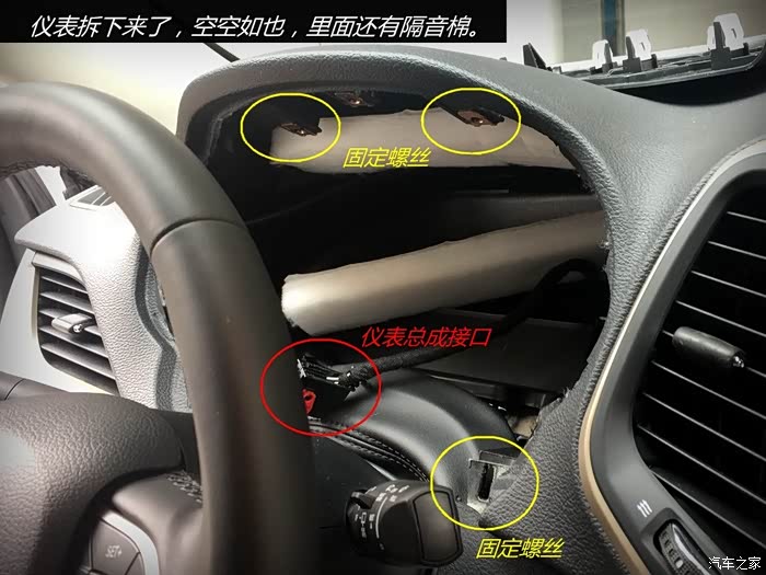

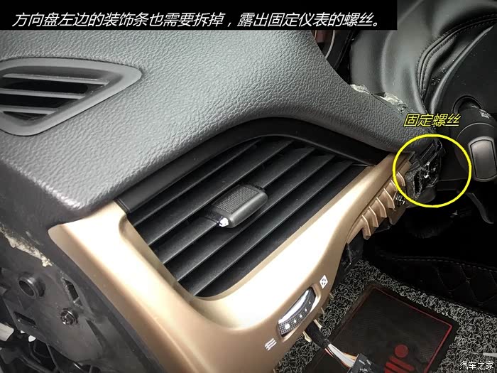

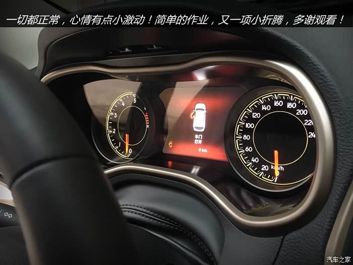

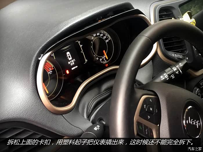

自由光不是我第一辆车了,自认为也是个老司机,对汽车还是蛮熟悉的,所以一开始我认为换仪表是挺简单的一件事。以前的机械仪表,都是即插即用的,顶多是调一下里程。后来一些车型,带小屏液晶的,功能也相对简单,修改数据也很方便。但自由光还是不一样。克莱斯勒的系统比较封闭,任何加装和原厂不一样的东西,都可能报错,相当敏感。很多童鞋都遇到过换导航,氙气或者加装其他部件,行车电脑报错。换仪表也一样,之前在论坛看到有童鞋换了仪表以后,总里程闪烁的问题。虽然我老早就想换仪表,也因为这个问题一直不敢下手。直到年初这个问题解决,才决定动手装装装。好吧,去片!
