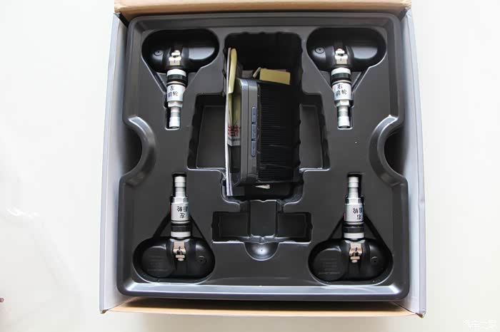

打开盒子,四周是四个传感器分左前、左后、右前、右后,传感器有防水功能,中间是主机、配重块、说明书、3M胶条

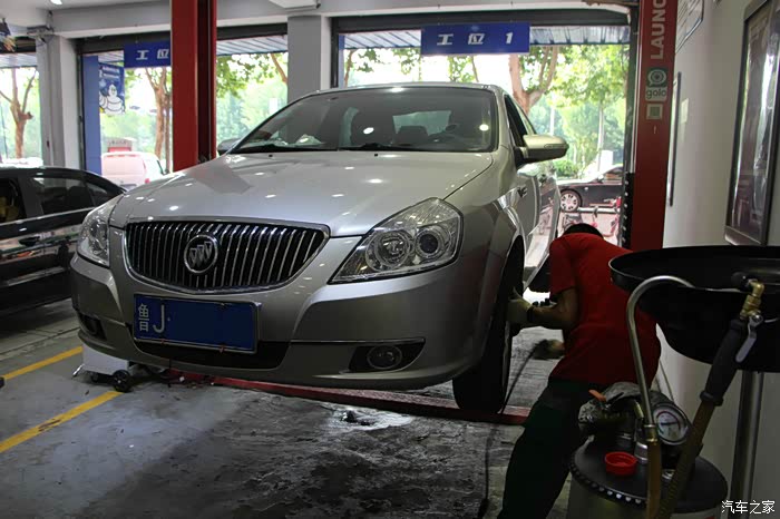

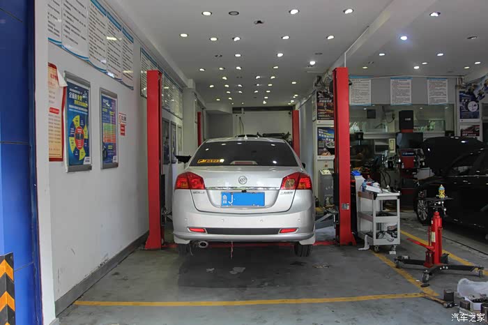

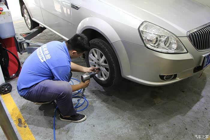

提前联系了几个轮胎店,要价80-100,这家轮胎店要60,然后就过来安装了,结果说电话里报错价格了,不过小哥不错,最后还是按60收的。店面比较大,有三个工位,左边的银色凯越就是我的座驾,准备安装。店面的地址和电话信息已打码。
上升降机

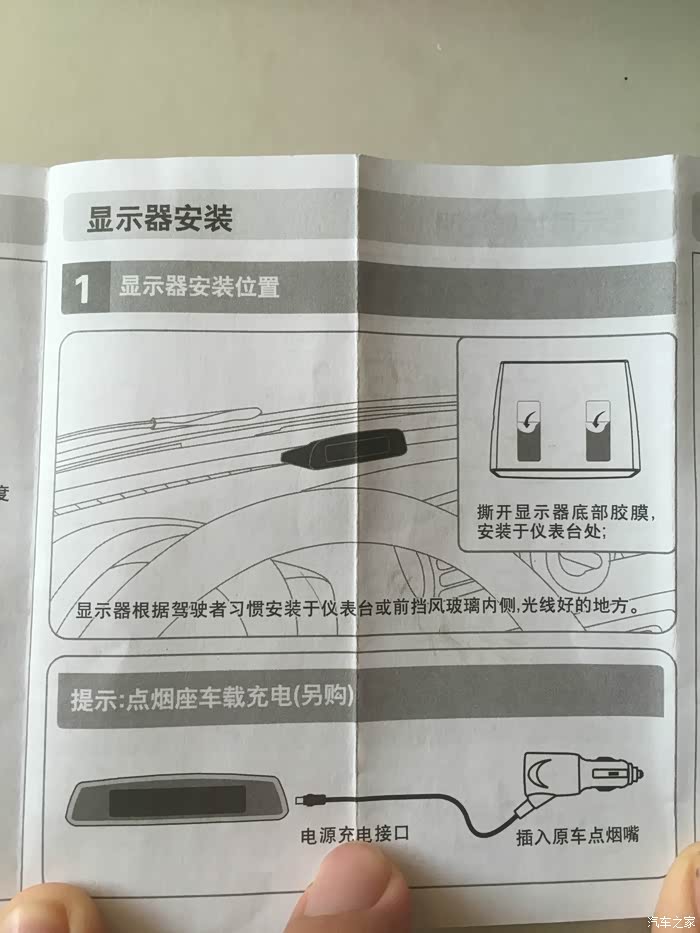

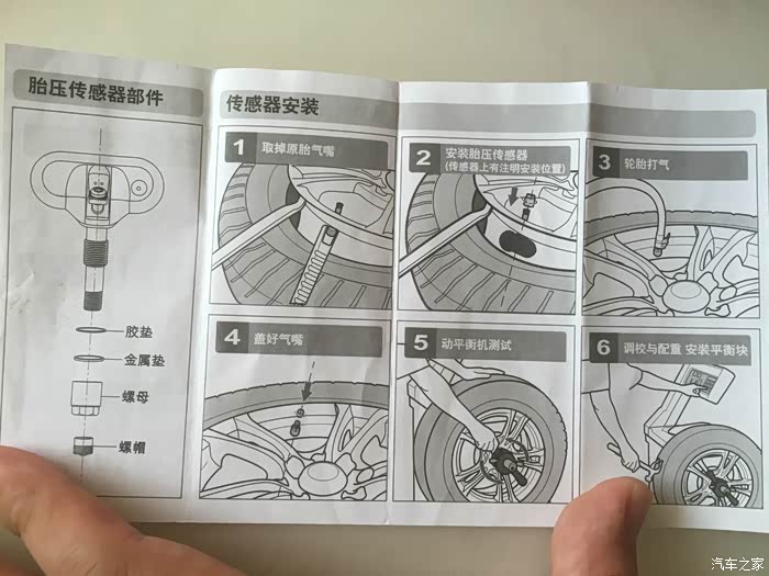

说明书上的安装方式,讲解细致,店里的安装工人仔细研究了一番

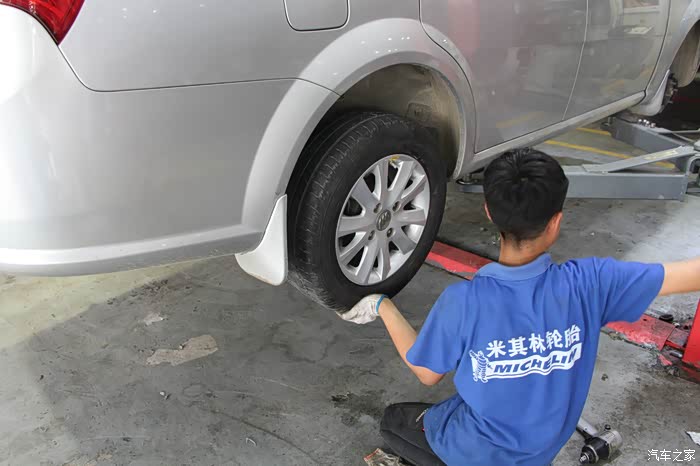

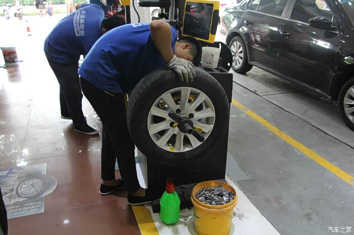

开始拆轮胎

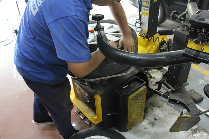

工人用扒胎机扒开气嘴的位置,准备用传感器替换原来的气嘴,后来发现这样不好装,最后还是把轮胎整个扒下来安装的

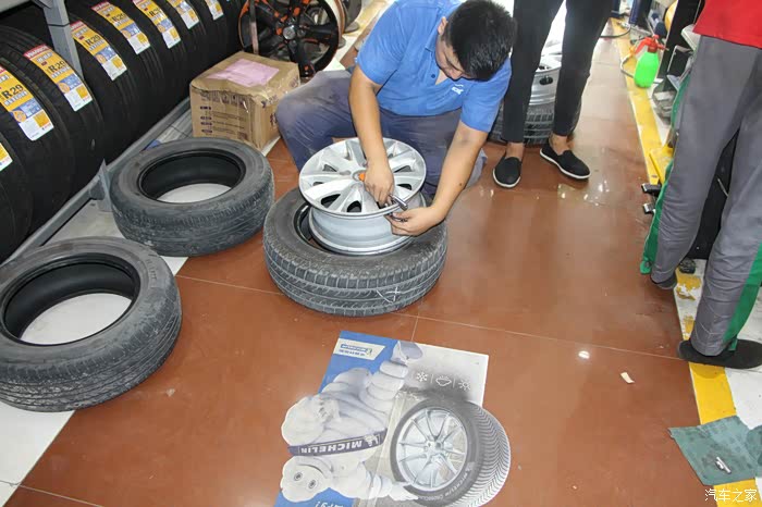

扒下轮胎安装传感器

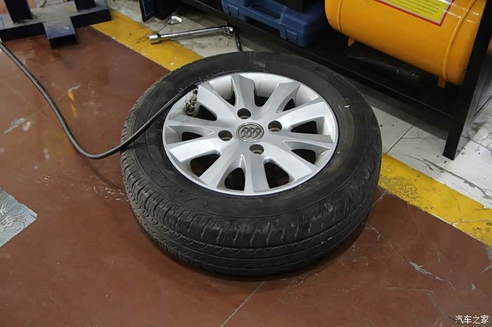

安装完成一个轮胎,充气中

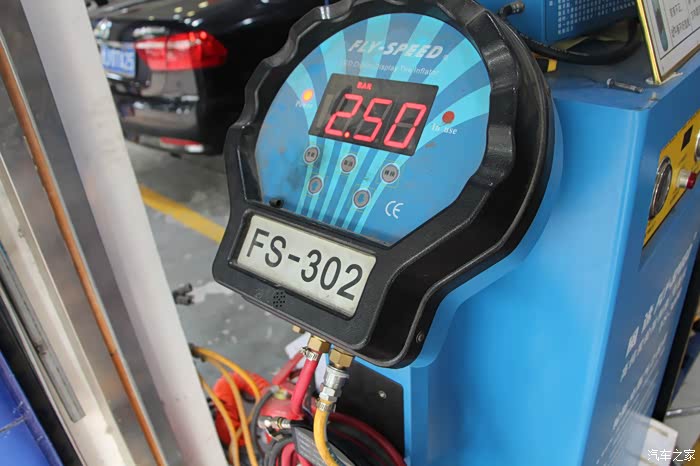

店里的充气机比较智能,设定气压2.5bar,到达设定胎压后自动停止

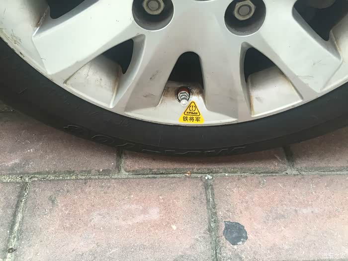

安装完成一个,小工给贴上附带的铁将军TPMS胎压监测标识,一定要注意:贴这个东西不是装X,也不是好看,而是以后补胎需要拆装轮胎时,工人看到这个标识,知道里面有胎压传感器,扒胎机扒到此处时停一下绕开传感器,避免损坏传感器!!!建议安装内置胎压监测后,以后补胎时一定记得提醒工人里面有胎压传感器!!!

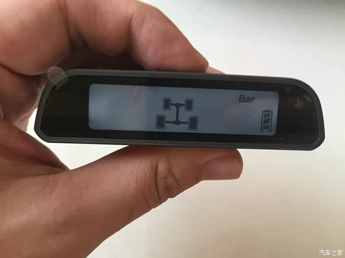

说明书介绍显示屏显示信息和各按键的功能

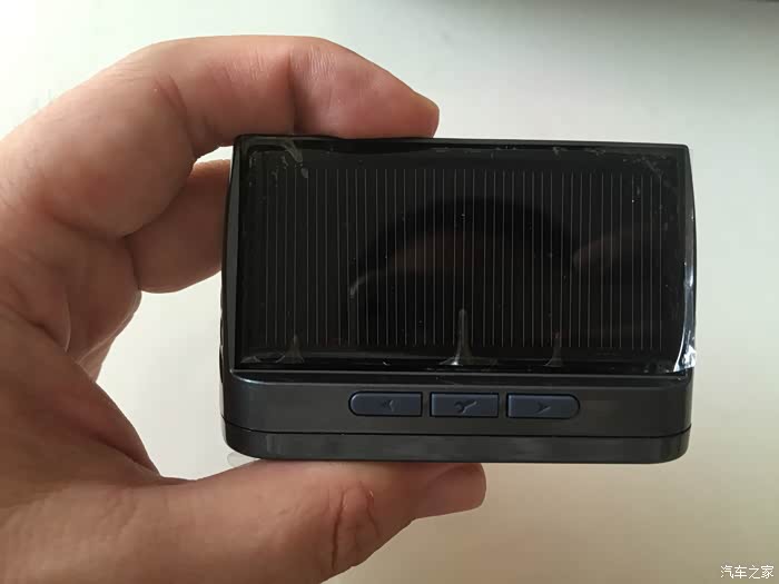

上面是大面积的太阳能充电板,三个按键,中间的为设置键,两边为选择键
建议摆放的位置,用配带的胶条贴在中控台中央,同时配备了micro usb充电口,电量不足时充电用,考虑周全

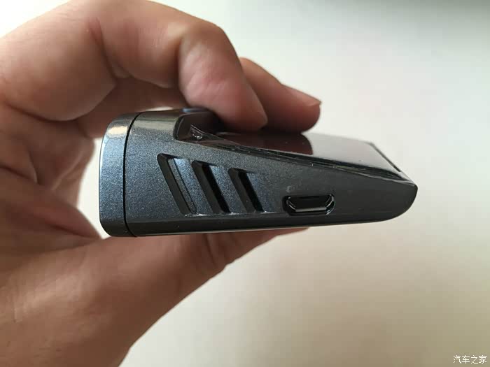

侧面的micro usb充电接口,用安卓的充电头就可以充电
参数设置:压力单位、压力报警上限、压力报警下限、温度报警上限,设置过程简单易懂

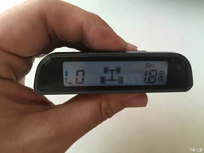

设置压力报警下限为1.8bar,出厂设置默认1.8bar

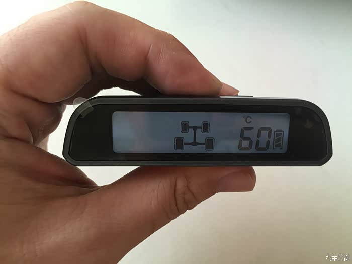

设置温度报警上限为60℃,出厂设置默认80℃
本来以为只要主机在车里或者离车近就会显示胎压,看说明书是车辆速度20km/h以上时自动更新胎压信息。了解到部分同类产品是感应发动机震动,胎压监测就开始工作。

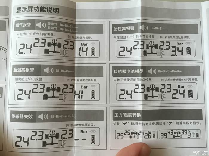

说明书详细列出了各种可能的报警情况:漏气报警、胎压高报警、胎温高报警、传感器电量耗尽报警、传感器失效……以及压力、温度切换的方法。需要注意的是传感器电池正常使用时间为3-5年,据我了解,只有在行驶时传感器才工作,静止时不工作,所以传感器电池寿命和车的使用频率有关系。

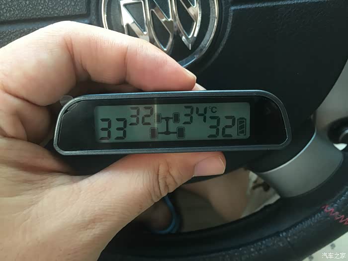

短按设置键手动切换胎压和温度信息,有些其他品牌的胎压监测是压力和温度同屏显示,无需切换,感觉同屏显示更方便

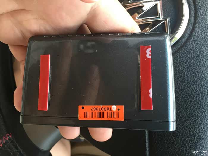

准备固定在中控台上,配带的胶条可能是忘在安装店了,正好自己有3M胶,截了两小段贴上
固定在中控台上,防止滑动

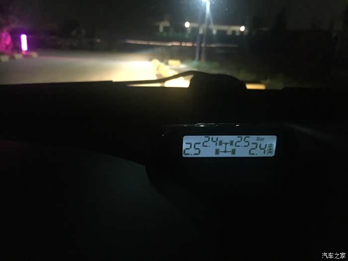

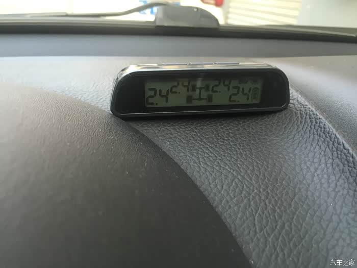

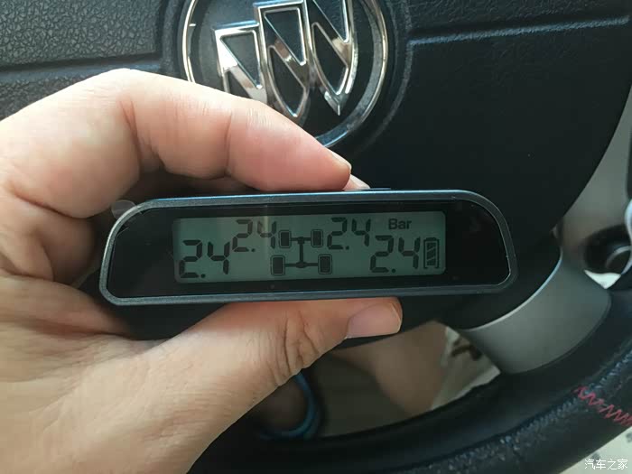

晚上准备出去溜一圈,屏幕有自适应背光,这点很人性化,很实用,出门前冷车胎压2.4bar
走了两公里多,有两个变成了2.5bar

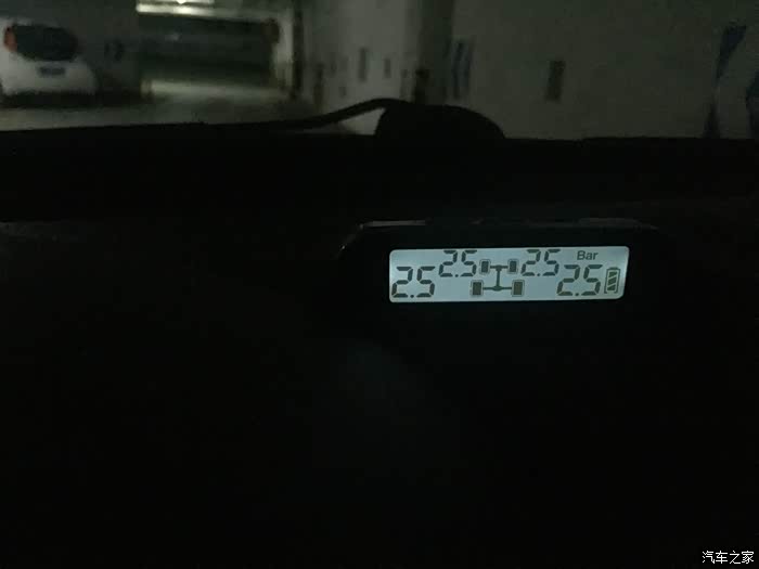

回到家,总共行驶了5公里左右,四个轮胎压力都变成了2.5bar,说明冷车和热车状态的胎压确实不一样,可以理解为摩擦生热

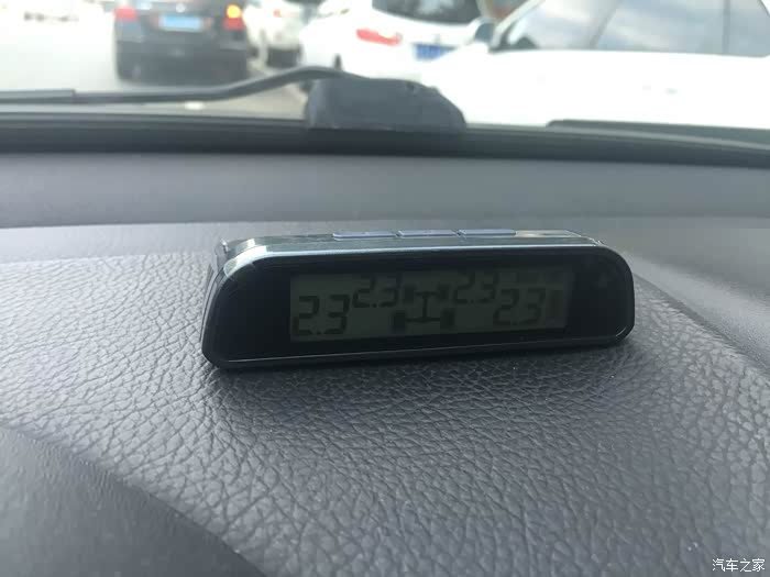

清晨胎压2.3bar

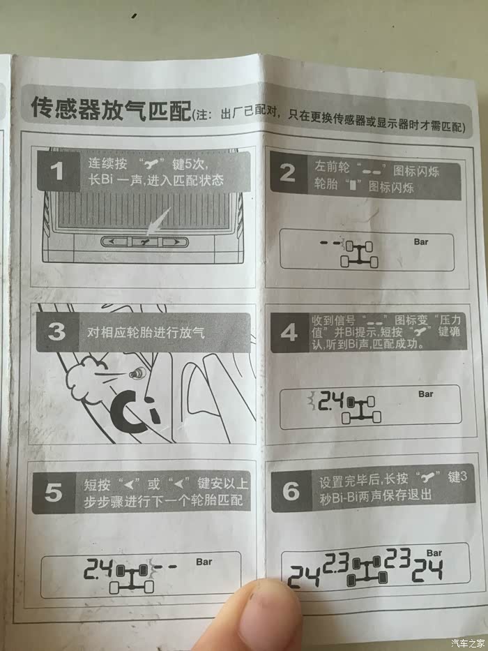

传感器放气匹配,应该是在更换传感器后,或者确认安装位置是否正确时的验证方法

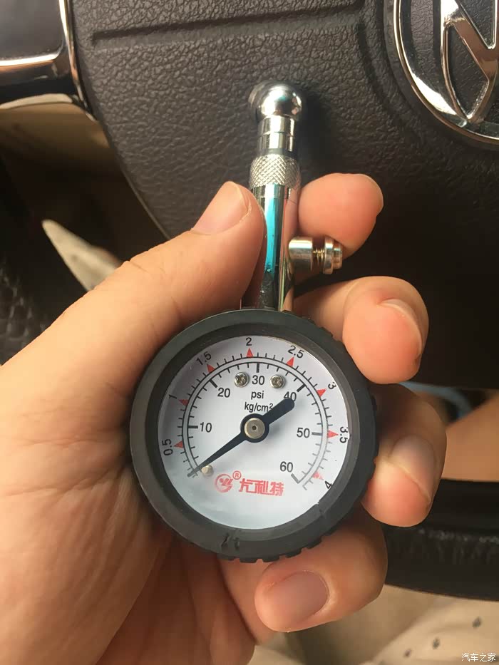

顺便晒一下我用了几年的“手动胎压监测”,嘿嘿,安装铁将军胎压监测后,就省去了每次上高速前的挨个轮胎测胎压的麻烦,一路安心,安全随行

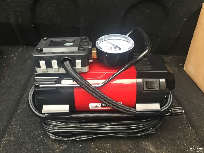

自己车上备的车载充气泵,点烟器供电,感觉很有必要。轮胎缺气时补气用,甚至是去海边玩的时候给救生圈充气也用得到。之前随车备的是脚踏充气泵,从2.0打到2.5需要踩150下,太累人了。
