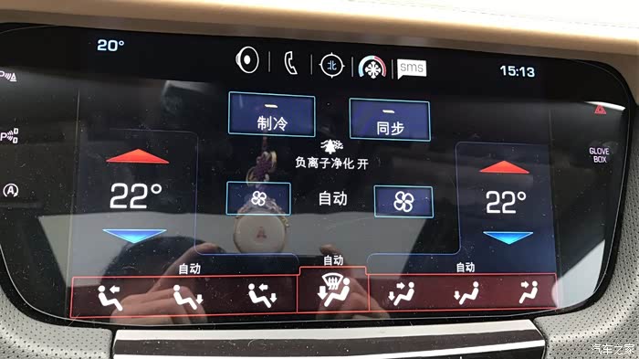

许多友友说空调不行,十几二十分钟也不热,我想说,那是你打开空调的姿势不对
简单粗暴来讲,正确的用空调方法:设定温度值20-22度,点AUTO,点制冷,点同步。完事。冷就一个字。
自动空调,根据你的需求来调节车内温度。比如室外温度为17度车内温度大慨20左右的条件下,你车空调设定为22度空调有可能送热风。如果室外温度显示26度可能车内温度接近30度度左右了。这个时候很简单,只需要几点:点上同步,点上制冷,然后点AUTO,剩下的就是你想空调设温度设定在多少了,分分钟制冷。如果设定在22度觉得冷,很简单,不要将出风口对着自己吹,左右两边的出风口稍往门的位置调整,中间两个出风口分别调法是逼驾的调整吹主驾位置,主驾的调整吹副驾位置。

空调的正确姿势,调好后界面应该是这样,保证21度冷死

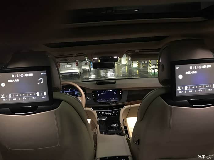

后排
喜欢的不得了

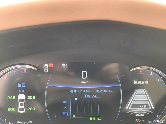

油耗现在还好??

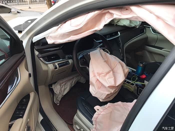

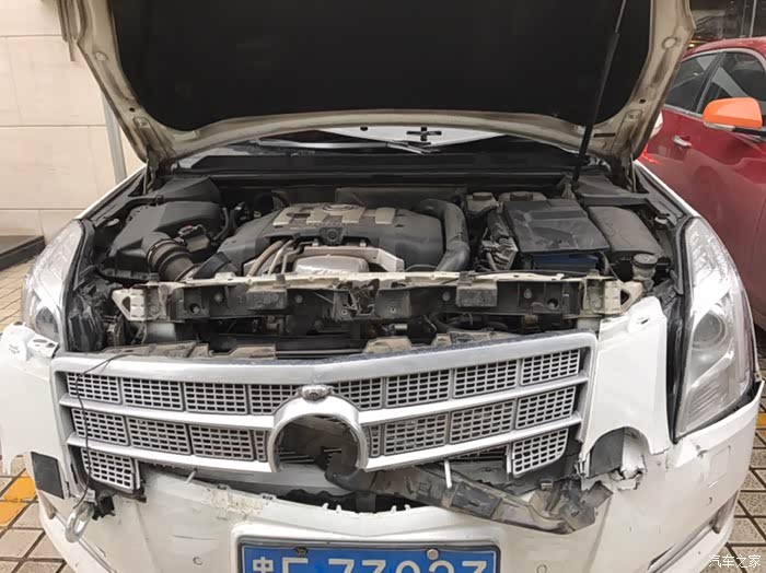

正牌老婆XTS成这样了
气囊全爆
心疼
